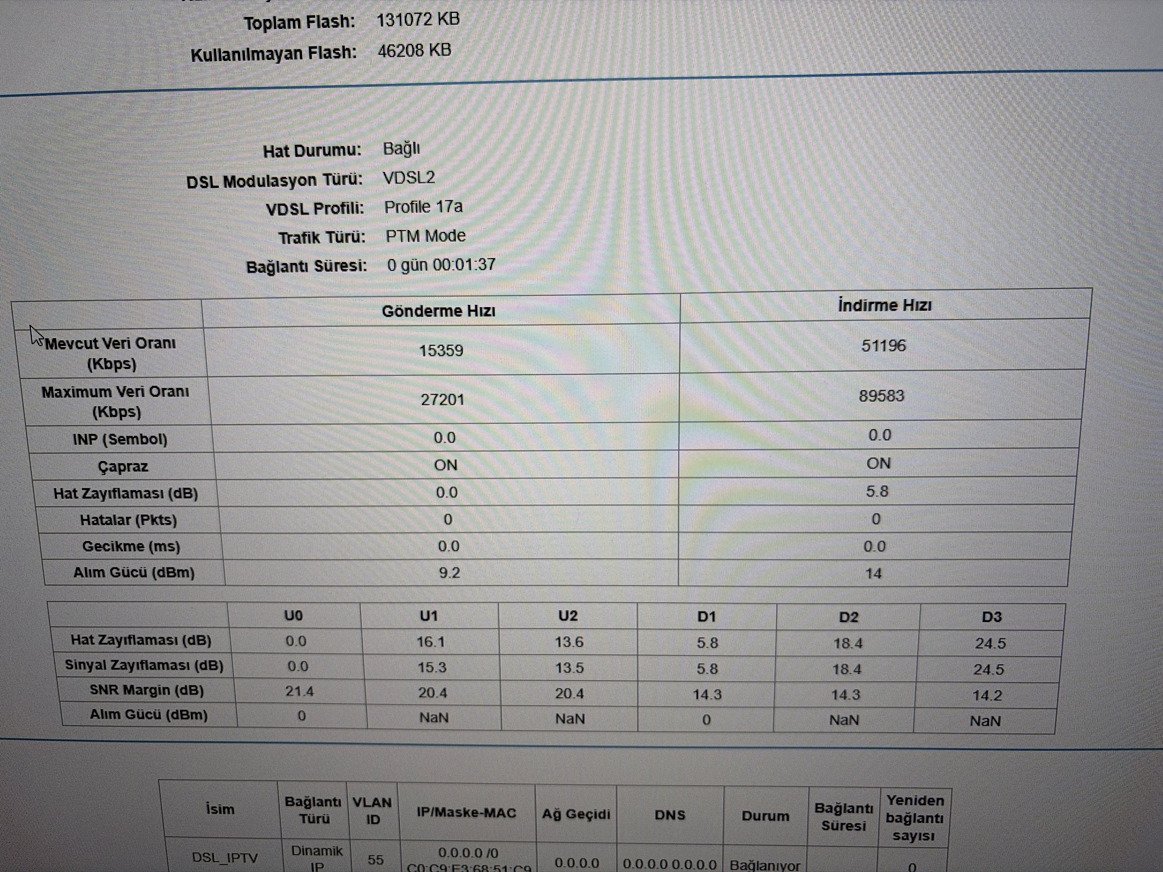

Merhaba. Alttaki hat değerleri ile hızı mı 75m e yükseltsem bir sıkıntı olur mu acaba.
6 ay (15378 mesaj)
70 civarı alırsınız, zorlarsa 75-78. Modeminizde manuel hız-snr ayarı varsa 75 e geçip, sorun olursa hız düşürüp, sabitleyebilirsiniz.

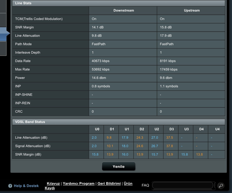

Arkadaşlar uzun süredir Millenicom kullanıyorum Superonline fiber kutu koydu apartmana 1000 mbps ama taahhütüm var diye bakmadım binlerce crc hatası alıyorum internetim hiç stabil değil hız düşmeleri çok oluyor ss atıyorum ;
4 ay (15378 mesaj)
Tarife kaçlık?
Upload neden düşük?
Hat zayıflama yükselme eğiliminde, aç kapa yapınca normale mi dönüyor?
Kabloda, ek yerinde ,bina içi dolaptan kablo uçunda temassızlık veya adaptörde sorun olabilir.
Modem Asus galiba, bayağı önce bir arkadaş yazmıştı firmware iss uyumsuzluğu diye.
Kendisi Asus'a yazmıştım, onların önerdiği firmwareyi yükleyince internet stabil oldu demişti.
Sizde Asus'a firmanızıda belirterek yazın, belki faydası olur.

4 ay (1836 mesaj)
Hocam tarife 100/20
Upload 20 ydi 8 e düştü 3-4 aydır bu şekilde
Evet normale dönüyor
Kabloda ek var hocam adaptörde sorun değil ama ek prizde oynayınca hafif bir sallantıda sıkıntı oluyor gibi hafif onu kontrol ettim şimdi
Modem evet asus son sürüm yüklü denerim hocan çok teşekkürler
