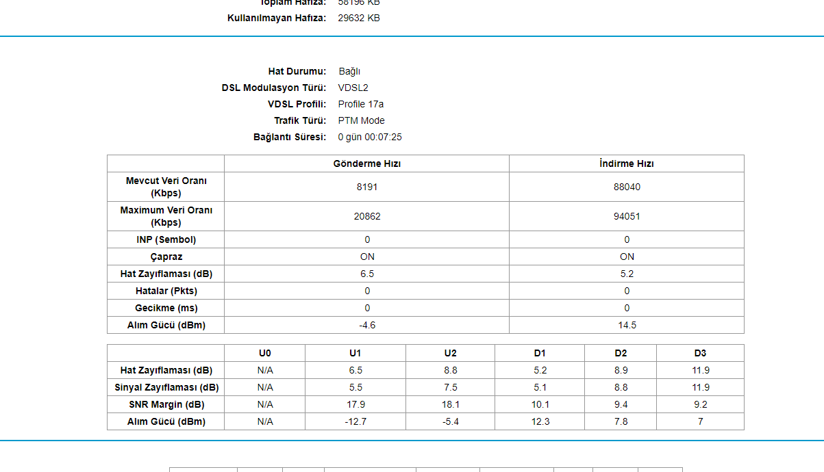

Arkadaşlar selam. Aile evinde bu şekilde şu sıralar durmadan internet kopuyormuş sıcaktan kabin mi yanıyo artık nedense :D Değerlerde bi problem yok değil mi?
geçen yıl
Hızı biraz düşürün mevcut hız ile mak. hız yakın. Değerler normal; belki yoğunluktan olabilir. Altta snr hafif hafif düşüyor. Modemi uzun süredir kullanıyorsanız farklı adaptörle deneyin, jaklarıda yenileyin. Upload da 8 de kalmış sizin.
geçen yıl
normalde DSLAM kilidi yoktu o açılsın diye uğraştım daha felaket kesiliyodu internet 102mbps de idi ulaşılabilirde 102 de idi. Limite geldiği an kopuyodu sonrasında hız 88 e düşürdük. 2-3 aydır problem yoktu son zamanlarda olmaya başladı
< Bu mesaj bu kişi tarafından değiştirildi bomi01 -- 8 Haziran 2024; 14:30:28 >
Bu mesajda bahsedilenler: @Lady-Of-Ice
geçen yıl
O zaman 80 e çekmek gerekebilir.
Bu mesajda bahsedilenler: @bomi01
geçen yıl
DSLAM kilidi açtıran kadar canım çıktı 80 e çektirmek imkansıza yakındır muhtemelen
geçen yıl
Pratik çözüm var; snr-hız ayarı yapılan Keenetic veya Asus modem almak. Faturası olur tabii. Siz yine deneyin hattımda kopma var; 80 e sabitleyin diye.
