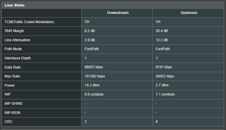

Tekrar aradim. 100 e sabitlettim. Ancak kopma sorunu yasarsiniz dediler. Modemden de snr degerini -2 yaptim. Simdi 90mbit download geliyor bakalim.
snr margin bu arada 6.4 oldu bu deger iyi midir ?
henuz kopma olmadi bir de kac crc hatasi normal kabul edilir ?
Bu mesajda bahsedilenler: @HesaplıBilgi
2 yıl
Sınır 8-9 da sen 6.4 e takılma. Bağlantında sorun yoksa devam et kullanmaya.
Bu mesajda bahsedilenler: @cancakmak
2 yıl
kendileri 88e sabitmişlerdi ben bu limtileymeyle 82mbit download alıyordum ve snr marjin değerim 8.4 idi.
telefonda bunu 100e yükselttirdim şimdi 97-98mbit bağlanıyor ve modemden den snr için -2 verdim, şimdi snr 6.4e düştü ve download da 89 mbit yükseldi ancak dedikleri gibi öyle kopma problemi olmadı. Demek ki snr değerlerine bakıp hız limitini belirlemek doğru bir yaklaşım değil. bu etkileyen başka unsurlar da var.
yalnız telefonda ikna ekmekte zorlanıyorsun yükseltin diyorum olmaz kopma yaşarsınız yapmayalım diyorlar.
bu arada upload için rica ettim ama türk telekom tekrar 8mbite limitlemiş bunu geçermiyoruz diyor. 90mbit internet için 8 mbit upload çok yetersiz.

Hocam benim de hattım aynı durumda. Paketim 100mbit, SNR 7.9, Data Rate 88mbit ve Max Rate 90mbit civarıydı. Sizden görüp SNR'yi 6db yaptım. Max Rate 101 oldu ama Data Rate hala 88. Arayıp sınırlama var diyorum öyle bir şey yok, hattınız 82 mbit destekliyor diyorlar. Gelen hız 100mbit diyorum, o modem özelliği yazıyordur diyor. Bir türlü anlatamadım derdimi müşteri hizmetlerine. En azından kopma düzeldi böylece. Valla bir şey anlatmaktan bıktım bunlara.

Onlar teorik hesaplamayla olcum yapip bu hesapla maksimum kaci kabul ediyorsa ona limitliyor. Sen snrini dusursende hizin limitlensigi icin onlarin koysugu limiti asamiyoesun.
Simdi cok modemde bu ozellik yok manuel snr marjin atayamiyorsun bundan dolayi da 100mbiti full acarsa hat kalitesi kotu olan ve modemi ayarlanamayan veya ayarlamayi bilmeyen kullanicilar baglanti sorunu yasar.
ama telefonda anlatman biraz zor israr etmeniz gerek. Telefondaki operator anlattigin seyi bilmiyor da olabilir veya bilip de bilmemezlikten de gelebilir. Olayi anlatip ben bir sure denemek istiyorum limiti kaldirin problem olursa ben sizi ararim diyiniz.
ben 3-4 kere arayip israrlarla yaptirabildim. Problem olur da problem diyor baska birseyden anladigi yok.
suan maksimumda 5.3 e dustu. 93mbit download cekiyor. Bundan fazlasini zaten 17a da alamazsin suanki turk telekomun vdsl altyapisiyla alabileceginin doruk noktasi.
snr degeri iyice negatiflere cekin 99999 kbps ye dayamasi lazim.
