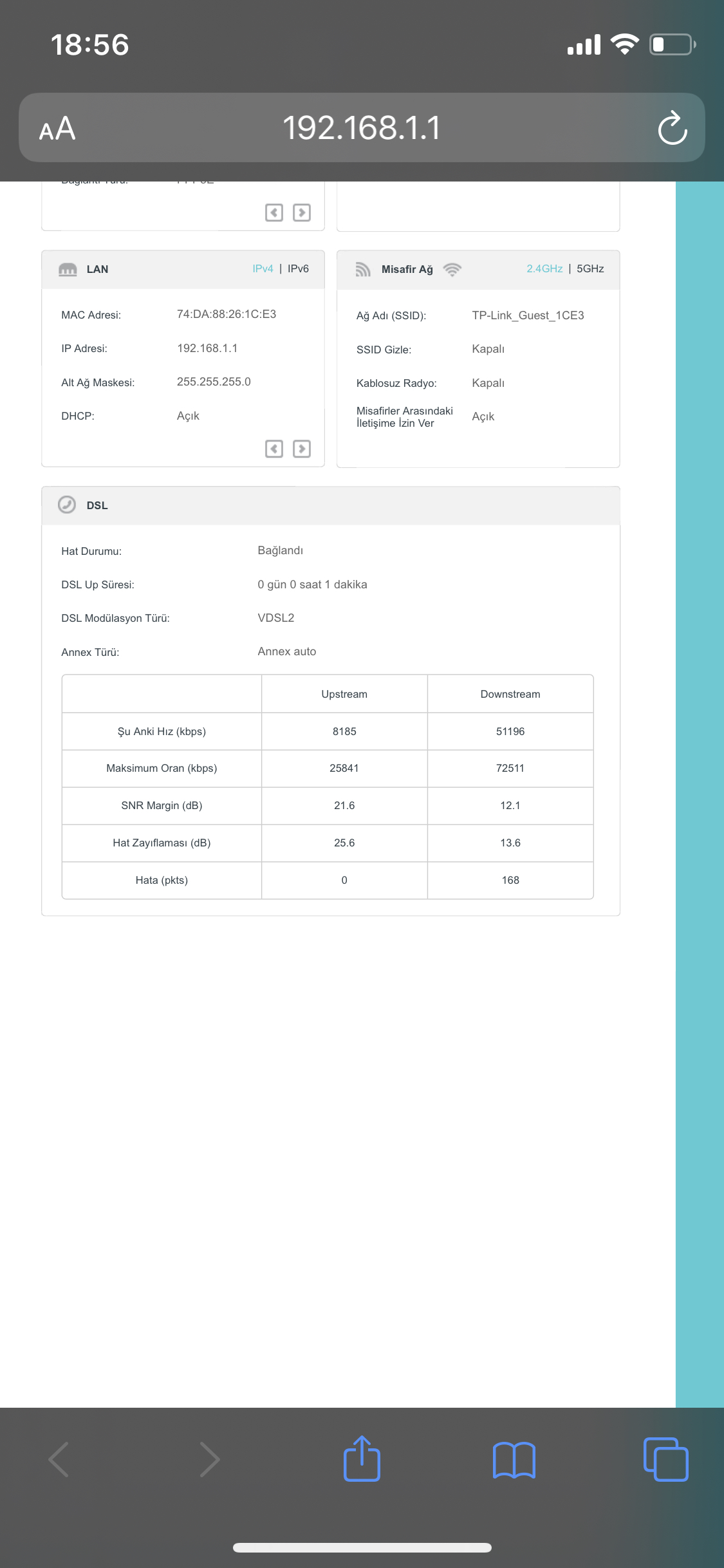

Selam dostlar ne kadar alabilirim ? (Telekom ölçümünde kendi modemlerine sistemde 51 mbps geldiği gözüktü.)
Bu mesajda bahsedilenler: @onur5545
Snr değerine bakarsak 40 civarı gelir en fazla. 50 mbps ye çıktığında snr 8 lere düşer.

Sağloun hocam. 51 mbps telekomun santralden ölçtüğü hız muhtemelen en son gelen hız. O zaman riske atmadan 35 mbps pakete geçeyim yapabilirsem 35 mbps de sıkıntı olmaz değil mi hocam?
Kablo değiştireyim mi diye sordum gelen arkadaşa gerek yok kablon sağlam hat değerlerin iyi dedi (kabloya ufak ek yaptık bağlamak için öncekiler kablonun jackini söküp açık bırakmış.)

35 iyidir. Her işinizi de layıkıyla olmasa da görür.
Keşke kabloya ek yapmasaydınız. Direk rj45 çaksaydınız.

35 mbps'e geçiş yaptım hocam normalde kampanyada 35 seçeneği yoktu online işlemlerde gözükünce aradım 35 seçeneği çıktı 10 TL fark ile aldım 12 ay taahhüt ile 105 TL.
50 veririz diyorlar ama 35 üstü olmaz 12 db güzel değer hem sınırın altı değil hem de beni yükseltme tamamım ben diyor.
24 bile yeterliydi ama 35 çok çok iyi oldu.
Saha dolabından değil diretk SANTRAL binasından alıyorum bu hizmeti maalesef dolaptan 8-11 mbps adsl veriyorlar şansına santral binası yakın çıktı.

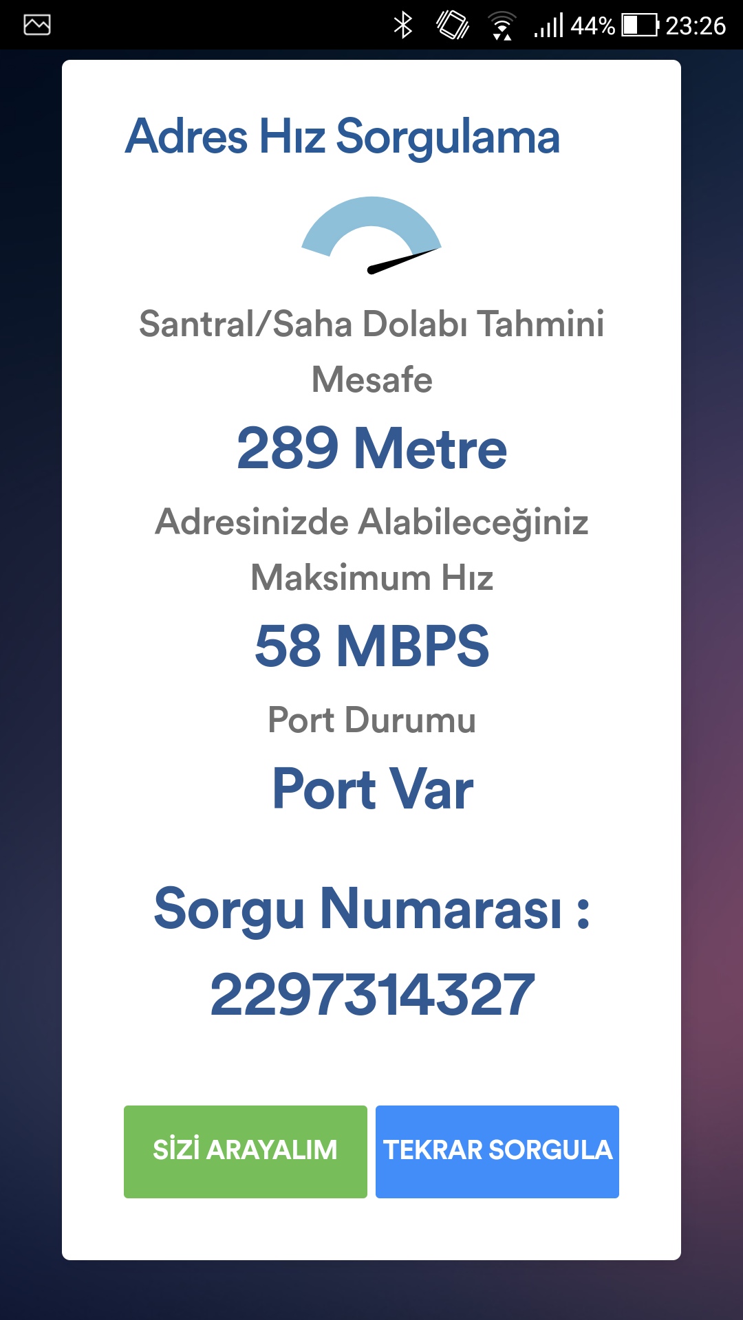

Merhabalar Netspeed maximum ne kadar hız alırım bu modem değerlerine göre şuan adsl kullanıyorum vdsl geçince modem alacağım. Başvuru yaptım ama 2 gündür ses seda yok.. Bi an önce geçiş olsa da kurtulsam şu Superonline dan

Hat değerleriniz tam detaylı değil. Ancak netspeed verisine bakarsak 50 alır gibi. 289 metre de az değil.

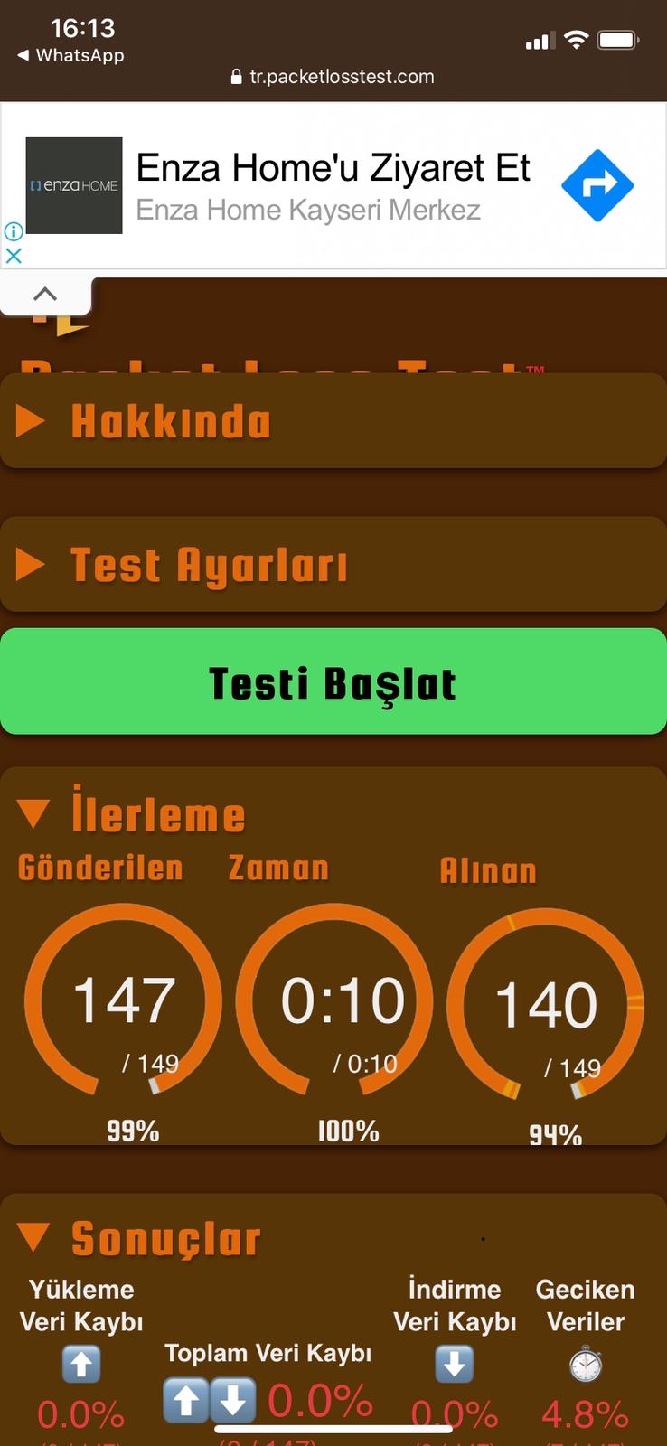

Arkadaşlar yüksek crc ile başım dertte. Sorunun kaynağı ne olabilir? Dolaba uzaklık 400 metre civarı. 50 mbiti sorunsuz alıyorum (47-48) evde bir tane access point var onunla alakalı olabilir mi? (3 katlı müstakil ev, annem gil kullansın diye en üst kat için ortada access point) dağıtımı kablosuzdan kablosuza yapıyorum. Aklıma bir tek bu geliyor crc hatası olarak. İlk gün kullanımımda milyonları aşmıştı 20 saatte. Birde arada modemi kapatıp açmak gerekiyor yoksa download 0.3 mb lerde geziniyor. Uğloadda hiç sıkıntı yok.

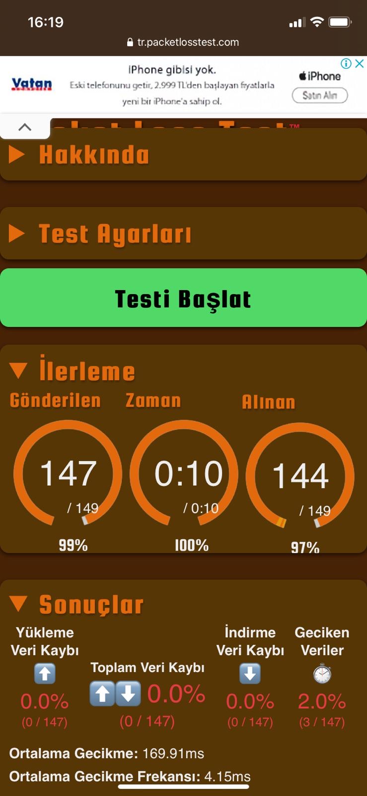

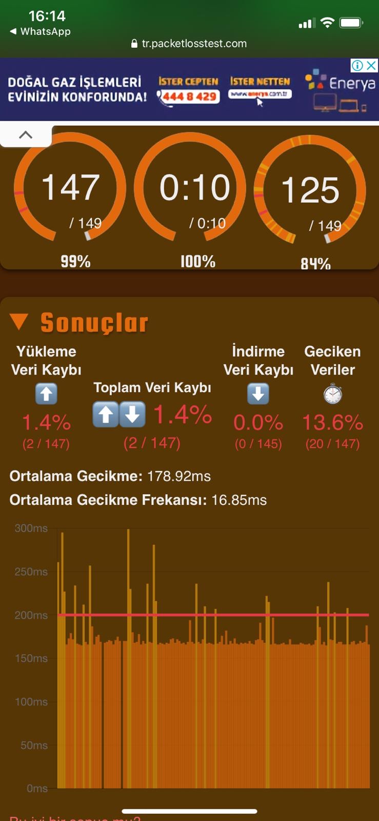

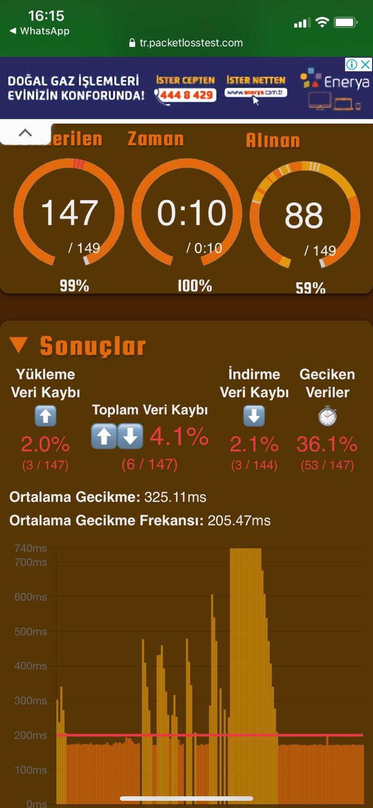

Sonuçlar bu. Sanırım var bi problem, en son ekleme yaptığımda çok iyi gibi. Bir tane daha yaptımda

Merhaba hocam. Elbette bu site referans değil. Üzülmeyin o yüzden.
Bina içi kablolama durumunuz nedir? Dilerseniz bina içi tesisatı gözden geçirin, hat kalitesi iyileşecektir. Ancak bu durum işletmeci tarafından kaynaklanan bir sorundan ötürü de olabilir.
Bu mesajda bahsedilenler: @rmzn96
Direkten gelen kablo doğruca modeme bağlı. O direk içinde benim kablom ekli şekilde yalnız. Büyük ihtimalle o ektede bi sorun olabilir sorun varsa.
