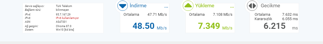

eve yeni vdsl geldi ama 50 mbps alacağıma sık sık 30 a düşüyor internet hızım hat değerlerim bu bilen biri durumu anlatabilirmi?

altyapı sorgulattığımda böyle görünüyor
6 yıl (1530 mesaj)
Hattınız gayet sağlıklı görünüyor. Hız tanımlamasında da bir sorun yok. 4 gündür bir kopma da yaşanmamış.
Şu hâlde sorununuzun altyapınızdan değil de modeminizden kaynaklandığını düşünüyorum. Hız düşüşlerini kablosuz kullanımda mı yaşıyorsunuz?
6 yıl (99 mesaj)
aynen kablosuzda oluyor.ethernet kablosuyla bağlasam daha sağlıklı olur değilmi?
6 yıl (1530 mesaj)
Orijinalden alıntı: Ali ekinc1
Bir de öyle deneyin isterseniz. Değerlere baktığımda hatla alakalı bir sorun göremedim.

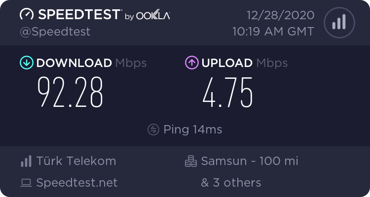

Merhaba,
TTNET 50 MBPS kullanıyorum hat değerlerim nasıl acaba?
SANTRAL'e de çok yakınım fakat en son 20-30 metre birşeydi.

6 yıl (119 mesaj)
Gerçekten mi?
Çünkü ben bazen ping sorununu fazla yaşıyorum. Bazense mükemmel.
Saha ekibi için talep açtım gelmişti. Hız ve pingim için bina içi tesisat ve ankastre değiştirmeyi önerdi ücretli olarak kabul etmedim.
50'lik paket değer sonuçlarım da aşağıdaki gibidir;

6 yıl (3932 mesaj)
Sallamış onu söyleyen, pandemiden dolayı yoğunluk var. Omurga kapasitesi yetmediğinde normal olarak sorun yaşatıyor

6 yıl (99 mesaj)
Orijinalden alıntı: Merkür Metrosu
Alıntıları Göster
1 günden fazladır kabloyla bağlanıyorum nete sorun görmedim tavsiyeniz için teşekkür ederim.
