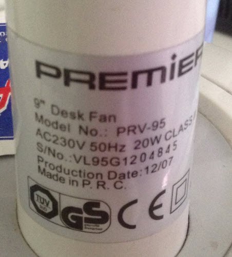

Arkadaslar
masaüstü vantilatör var
Bunu harici bir dimmer falan vasıtasıyla kademelendirebilir miyim
Yani pervane dönüş hızını kısmak ve/ya artırmak istiyorum
Yapabilirsem nasıl? Ne ile?

Vantilatör girişine dimmer devresi yapmanız yeterli olacaktır.
Triak için watt, amper değerleri önemli.

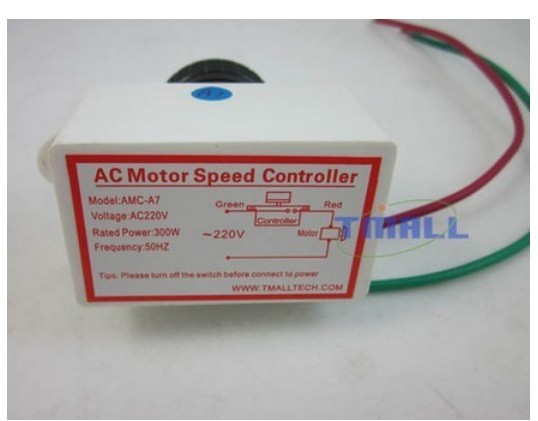

Yukarıda benim vantilatör degerlerini dikkate alırsak, şu adresteki ürün işimi görür mü hocam?
http://www.aliexpress.com/item/300W-AC-220V-Electronic-Motor-Speed-Control-controller-Switch-Regulation-new/839351778.html

Evet, işinizi görür.

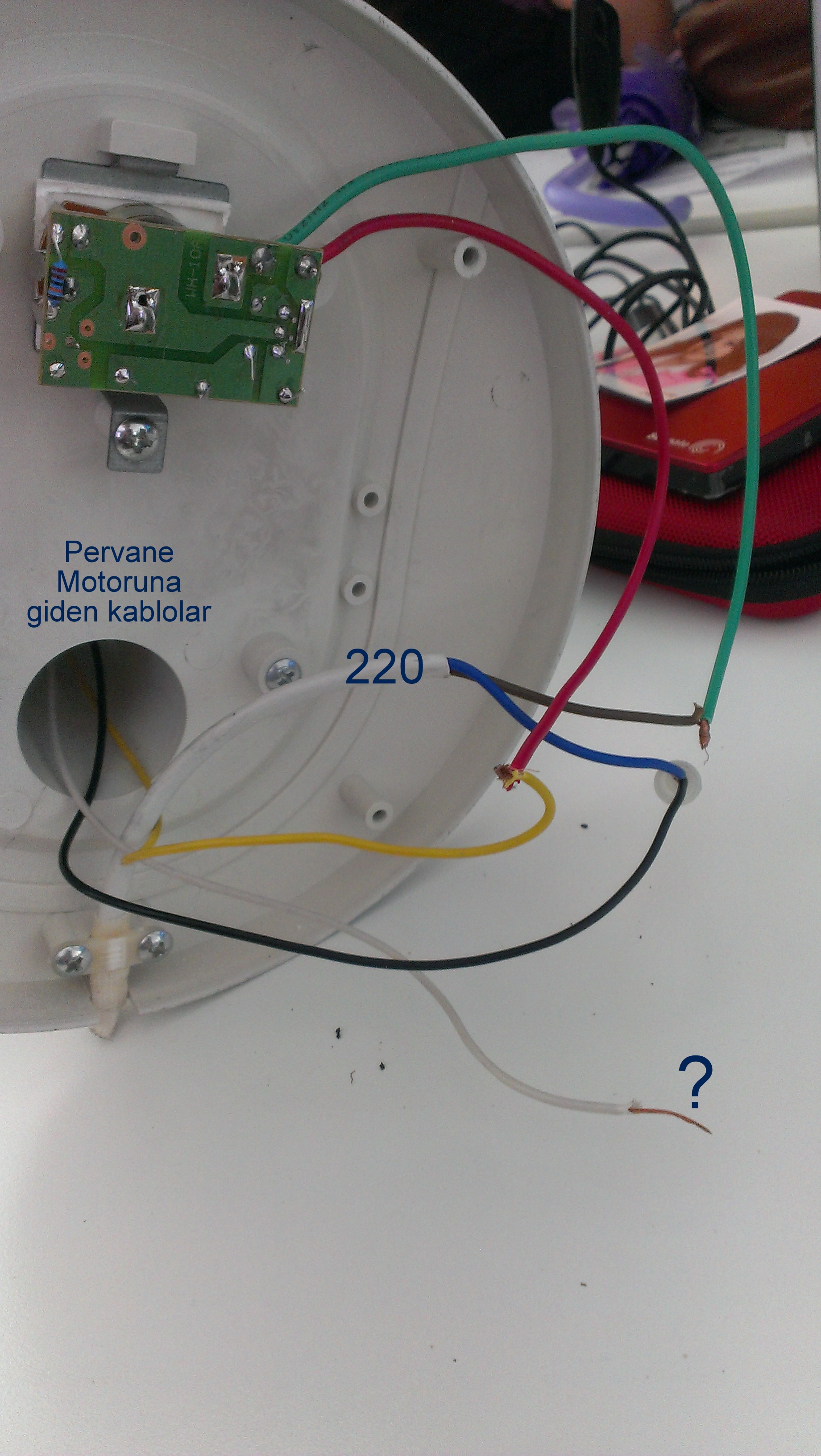

Hocam siparis ettigim controller geldi
Vantilatörün altini actim ve controllerin semasindaki gibi baglanti sagladim
Ancak benim vantilatörün motoruna giden 3 kablo oldugundan bir kablo (BEYAZ) bosta kaldı nereye baglayacagimi anlamadim?
Bu baglantilarla vantilatör calisiyor ve kademe controller işe yaradı
Beyaz kablo hakkında bir fikriniz olabilir mi?

Beyaz kablo daha önce nereye bağlıydı peki?
Avometre ile beyaz kabloyu bir uca bağlayın diğer ucu da motorun şasisine (motorun dış metal kısmı) ve dışta herhangi bir metal kasa varsa oraya deydirin.
Öterse topraklamadır. Değilse içini açıp nereye gittiğini bulmanız gerekir.

Hocam sarı, siyah ve beyaz kablolar daha önce vantilatörün 2 kademe düğmesine bağlıydı

Bakmadan bir şey söyleyemem. Eğer bu şekilde sorun arz etmiyorsa kablonun ucu açıkta kalmayacak şekilde bantlamanız yeterli olacaktır.

merhaba,
büyük ihtimalle 2 kademe birden çalıştığında iki tele birden elektrik veriyordur(bunu test et dene kademeleri aç beyaz kablolarda elektrik varmı)
eğer böyle ise dimmeri iki kabloya birden bağlaman gerekecek.

Ercan bey
Üstteki SAĞ daki resimde BEYAZ kabloyu, YEŞİL veya KIRMIZI kabloların oldugu yerlerdeki birleşimlere temas ettirip denemememi istiyorsunuz?
Konuya hakim olmadigimdan DENEME-YANILMA yapacagim ancak BİRŞEYLERİ YAKMAKTAN korkuyorum

merhaba,
görüşüm ;
3 uçtan biri nötürdür diğerleri elektrik.
cihazın kabloları ilk anahtarı takılı halini hatırlıyorsanız takın(ama 220 volt vermeyin), sonra bir multi metre ile anahtarı kademelerini buzzer test yeri ile test edin,
hangi kademelerde 220 voltdan gelen kabloyu sürdüğünü test edin. buradan kabloların bağlantısını cıkartıcaksınız.
büyük olasılıkla , ordaki siyah nötür, diğer ikisi elektriktir bu ikisini dimmere bağlamanız gerekiyor. yukarıdaki durumu test etmeden bunu yapmayınız.
kolay gelsin...

hocam ben MOTOR SPEED CONTROLLER takmadan önce vantilatörde aşağıdaki resimde görülen 2 kademeli düğme vardi
SIYAH, SARI ve BEYAZ kablolar bu iki kademeli düğmeye bağlıydı.
Bu düğme vantilatörü 2 kademe hızlandırıyordu sadece

evet tahmin ettiğim gibi imiş.
fazı birinci tele sonra ikisine birden veriyor.
dimmerin girişine faz bağla,
dimmerin çıkışını hem beyaza hem sarı bağla.
diğerini yani siyahı nötr.

ama dikkatli ol çalıştırmadan herşeyi kontrol et , eğer ısınma zorlanma varsa yapmanı tavsiye etmem

Abicim benim bu baglanti calisiyor ya su an
Senin anlattigina göre BEYAZ kabloyu SARI ile KIRMIZI nın baglantisina birleştirsem???
Senin en son anlattigindan öyle anladim ??

eğer beyazı , sarı ve kırmızıya bağlamazsan tam performans alamazsın motordan.

Beyazı SARI ve KIRMIZI nın birleştirği yere bağladım.
Motor ve SPEED CONTROLLER çalışıyor, değişen bir şey olmadı
Şu an bu şekilde kullanıyorum

tamam,
Ama dikkatli ol, eğer dimmer içindeki triak ın dandik malzemeden yapılmış cakma ürünse speklerde yazan gücü desteklemeyebilir.
1. uzun süre calıştıktan sonra ısınma durumunu kontrol et,
2. gece yatarken vs calıştırıyorsan uyurken yangın cıkarma riski var duman vs zehirlenme olabilir. uyurken kesin kapa.
3. CE belgesi vs olmadığından dimmer a güvenme malını canını güvenliksiz ürünlere bağlama.
4. ev içinde uzun süre bağımsız çalışan ürünlerde dimmer mantığı kullanılmıyor , kademe koyuyorlar bununda bir nedenin olduğunu unutma..
