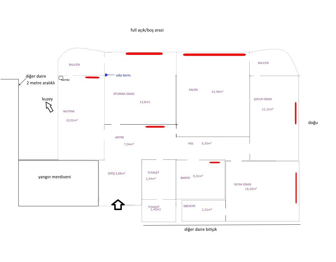

Orijinalden alıntı: Mustafadalgiz
Bu cihazın aynısı 3 katlı 170m² triplex evimizde bağlı ve hic bir sorun çıkarmadan çok rahat bir şekilde ısıtıyor. Sizin eviniz kaç m²
120m2 brüt. krokisini ekledim bir de petek boylarını. (maalesef oturma odası ve salonun cam mermerleri max 50cm yükseklikli peteği kurtarıyor.) . ka
Ekleme: Alt katım almancı yani boş. 7 kattayım. Biraz önce dışarıdaydım sanırım üst katım da evde yoklar. Dış duvarlarda içten balkonlarda dıştan strafor döşeli. Tavan da şu desenli 1 cm köpükten var.
< Bu mesaj bu kişi tarafından değiştirildi haybora -- 4 Ocak 2016; 22:46:51 >
