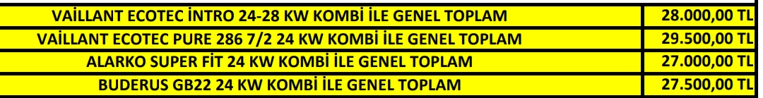

Merhabalar bu kombiyi kullanan yok mu, ecotec intro ile pure 286 7/2 arasında kaldım. Toplam sistem fiyatında 1500 TL fark çıkıyor , değer mi sizce?
