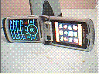

Evet arkadaşlar şuan gece ve saat 1:30 gösteriyor sonuç mu cok şükür işin üstesinden geldik bu seferde yani anlayacağınız v3x hayata döndü.operasyon başarıyla gecmiştir kalp atışları gayet normal nabzı düzeldi Aşşşşşşşşşşşşşşşşkıııım v3x'im benim be seni sevdiğimi senden ayrılınca anladım ne çok severmişim meğer ben seni=:)

Aha da gel de küfür etme şimdi, gel de çileden cıkma şimdi yao kardeşim madem üstesinden geleceğinden emin değilsin ne diye acıp kurcalıyorsun telefonu , imei hikayesi vardı ya hane adam imei atamamıştı ya kalkmış telefonu acmış test point uygulamış ondan sonra da farklı modellerde imei patch yapmaya calışmış ,ağrımayan başımıızı ağrıttık gene telefonum eski orjinal versiyounu (yedeği ) kabul etmiyor flashlama başarıyla sonuçlandı demesine rağmen telefon sadece boot loader sisteminde kalıyor acıp kapatınca da düzelmiyor hep aynı şeyi gösteriyo sadece itünes versiyonunu kabul ediyor eski versiyonsa artık işlemiyor , şimdi ise şebekesiz ve kayıtsız sim yazısı ile yeni versiyonla başbaşa kaldım yine...

hade tamam bunu da cözdüm boot loader acılmamasına rağmen üc tuş kombinasyonuyla flash moda soktum meğer flash moda giriyormuş sadece ekran gözükmiyormuş o birinci sorun asıl ve büyük soruna gelince eski versiyonu flashladığımda telefon sadece boot loader adımından ötesine gecemiyor. icindeki flasha baktığımda itünes version hala icerde gözüküyor resmen koruma oluşturmuş icine yapışmış cıkmıyor ne oluyor hic anlamadım kafam fena karıştı.
