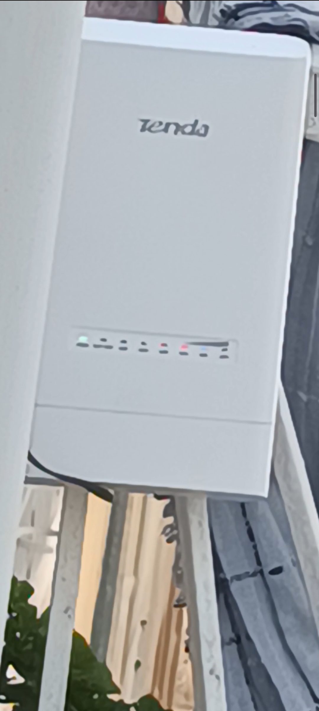

Bu şekilde monteledik. Arada 2 duvar denk geldiğinden sağ taraftaki üç ledden sadece iki tanesi yanıyor. İleride modem yer değişirse artar, fakat şimdilik gerek yok. Reapeter modda kurulu şu an, yani balosuz alıp, kablosuz gönderiyor. Benim eve ac8 cihazı kurdum. Fakat tuhaf şekilde AC8, telefonlar üzerinde 30-40mbps hız gösterirken, yine AC8 cihazdan bilgisayarda wifi ya da ethernet kablo ile 70-80mbps arası hız gösteriyor, speedtest sitesinde. Bu arada benim oda uzakta, oraya da alfa awus cihazını kapının yanına 2-3 metre usb ile uzatıp, boş koridor üzerinden ac8 cihazı görecek şekilde ayarlamam lazım. Ya da en garantisi ikinci el powerline adaptör alacağım. Şu an koşunun internetten yazıyorum buraya. AMD sürücüsü indirdim demin deneme amaçlı. Arada duvarlar varken bile 2mb hız ile indirdi. Tabi daha tam konumlandırmaları da yapamadım. Sanırım biraz maliyetli olsa da paylaşım yaptım.
< Bu mesaj bu kişi tarafından değiştirildi heavyrocker -- 29 Şubat 2024; 20:47:27 >
