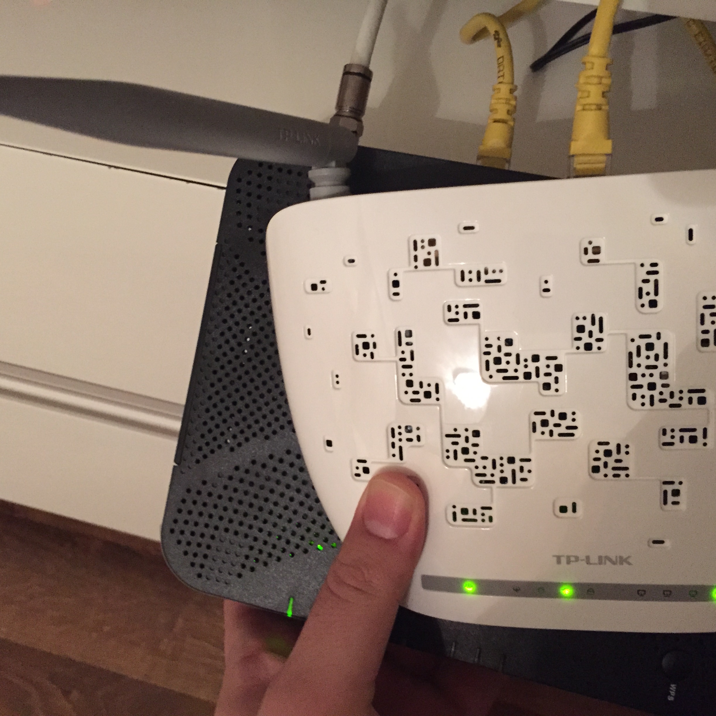

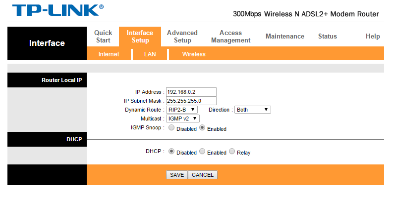

Kablonetin verdigi Netmaster modemin Wifi sinyalini dagitma gücü rezalet oldugu için TP-link ADSL modemimi access point olarak kullandim. Ayni dertten muzdarip arkadaslar için kisaca kurulumu anlatayim.
Netmaster modemin ethernet çikisindan bir kablo ile ADSL modemin ethernet girisine baglanti yaptim.
ADSL modemin kurulum arayüzünden modemi "access point" olarak konfigüre ettim. Asagiya resmi koydum.
Daha sonra ADSL modeme 192.168.0.2 nolu IP' yi elle yazdim. Resimde nereye yazilacagini belirttim, ASUS modemde de çok benzer bir yerde olduguna eminim.
Bu ayarlari yaptiktan sonra baglanti kuruldu.

1- Netmaster modem ile hiç isiniz yok, keyfi olarak evde fazla sinyal olmasin diyorsaniz eger kablosuz dagitimini kapatabilirsiniz ben öyle yaptim. (Çünkü kablosuzu artik ADSL modem üzerinden aliyorsunuz.)
2- ADSL modeme IP vermesem ne olur diyenler için: Modeme IP vermezseniz modemin admin arayüzüne gidilmiyor. Eger benim yaptigim gibi verirseniz 192.168.0.1 ile Netmaster' a, 192.168.0.2 ile TP-Link (veya elinizdeki modem/access point ne ise) ona gidiyorsunuz. Kisaca kullanisli oluyor.
3- DHCP off olacak dikkat!
< Resime gitmek için tıklayın >< Resime gitmek için tıklayın >< Resime gitmek için tıklayın >< Resime gitmek için tıklayın >< Resime gitmek için tıklayın >
