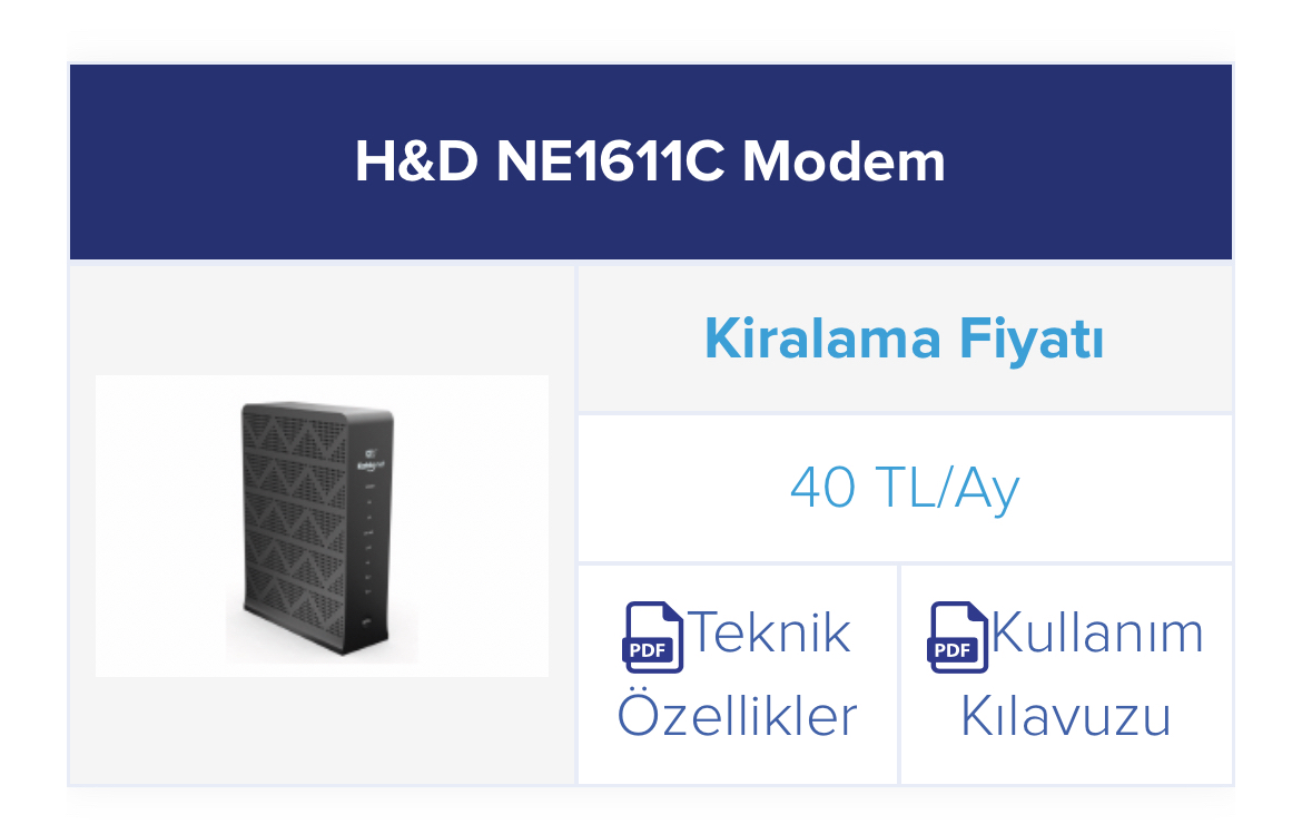

Yeni modem talep edin turksattan yeni modem fena değil

Merhabalar, 10-12 yıllık eski modem kullanıyordum, modem değişikliği talep etmiştim, 1-2 ay önce yeni modem olarak Netmaster Infinity 401 bağladılar.
Bu mesajda bahsedilenler: @berkay956
geçen yıl
Özellikle bu modemi talep edin. Netmaster 401 çöp modem
Bu mesajda bahsedilenler: @xgitarx
X
geçen yıl
Evet eski bir modem olduğunu gördüm fakat seçenek şansı sunmadılar, forumda konu açmıştım modem değişikliği talep edince. C86 yı rooter olarak kurdum sorun gözükmüyor şu anda, bilgi verdiğiniz için teşekkürler.
