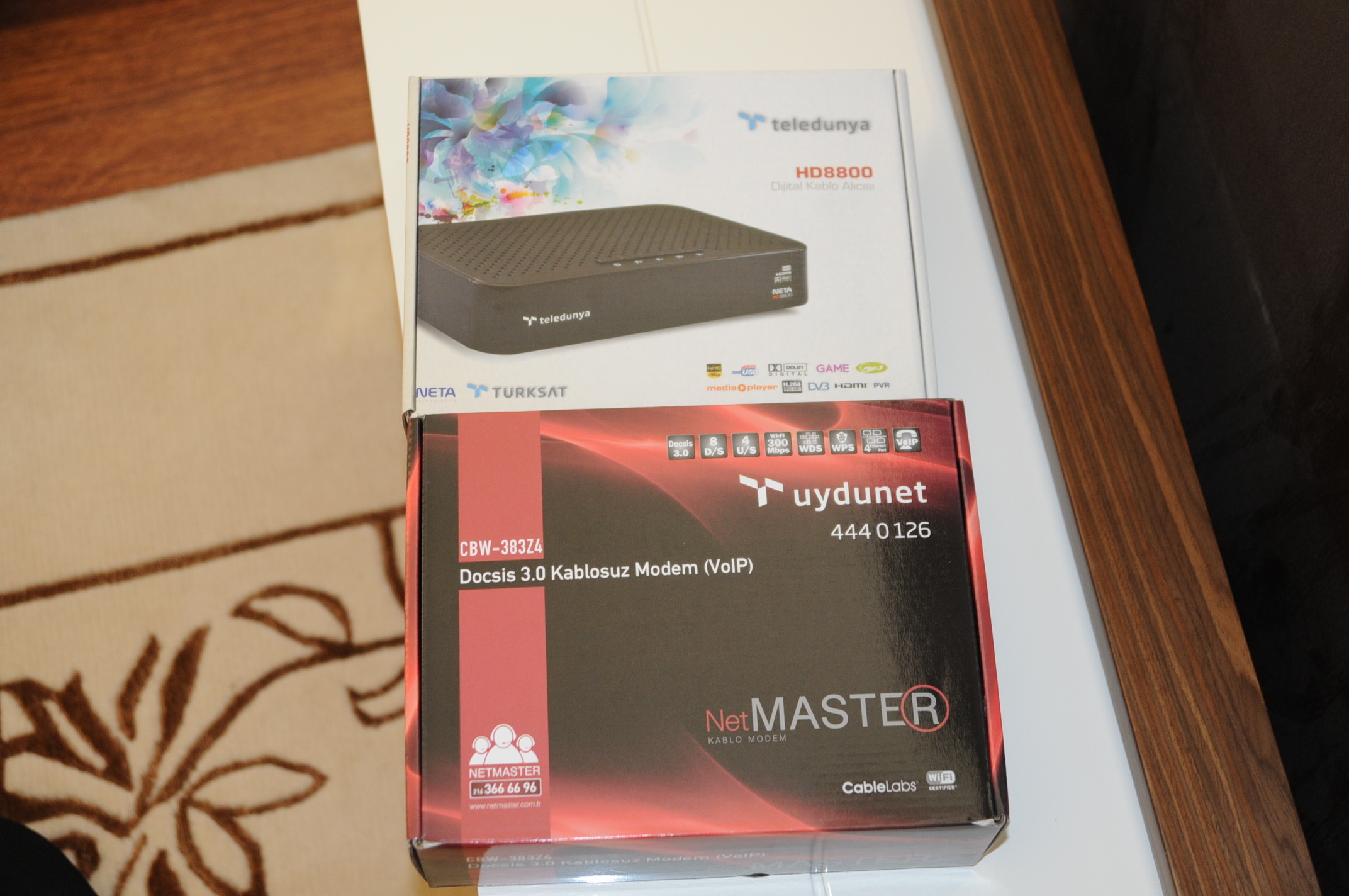

Bunlar ürünlerin kutuları < Resime gitmek için tıklayın >

İlk önce bu verilen modemin iyi olmadığını 1-2 oda öteden bile hızın aşırı düştüğünü okumuştum hemen denedim 2 oda yandan telefon ile (Note 2 kullandım) 25 mbps hızımın 9 mbps alabiliyordum hemen modemin ayarlarından kablosuzu ve gereksiz şeyleri kapatıp modemi bridge moda aldım böylelikle kendisi üzerinden değil hemen yanında duran canavardan yani Asus DSL-AC68U modeminden yayın yapıcaktı herşey yolunda gitti 5 dakikalık küçük bir uğraş sonunda bağlantıları hallettim (Asus modem daha önceden yapıladırılmıştı sadece WAN denen olayı yapmak kalmıştı onuda yaptım) şu şekilde < Resime gitmek için tıklayın > 2 yandaki odadan bu sefer bilgisayar wifi üzerinden bağlanıp denedim 25 mbps lik hızımın 24.30 mbps ini alabiliyordum ancak telefon wifi ye bağlanıyor internete çıkmıyordu (dns hatası veriyor) (bu hatayı nasıl çözebilirim bilenler lütfen aydınlatsın beni) bu arada verdikleri modemde şu şekilde ön < Resime gitmek için tıklayın > arka < Resime gitmek için tıklayın > gerçekten çekim gücü rezalet bir modem (modemde usb bağlantısı gibi bağlantı olabilirdi ama yok) şimdi bağladıkları hd kutuya gelelim bu kutuda şu şekilde ön < Resime gitmek için tıklayın > arka < Resime gitmek için tıklayın > küçük bir problem var oda kanal seçince 2-3 saniye sizi bekletmesi yani seri bi şekilde zap yapamıyorsunuz (Hd kutuda usb yuvası olması dikkatimi çekti buradan mp3 veya resim oynatmanın yanı sıra sanırım görüntüleri kayıt da edebiliyoruz) bu da kumandası < Resime gitmek için tıklayın > kanallardan memnunum gayet güzel kanallar var ve yeterince HD kanal var
