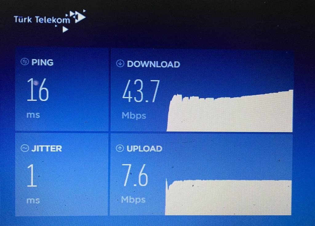

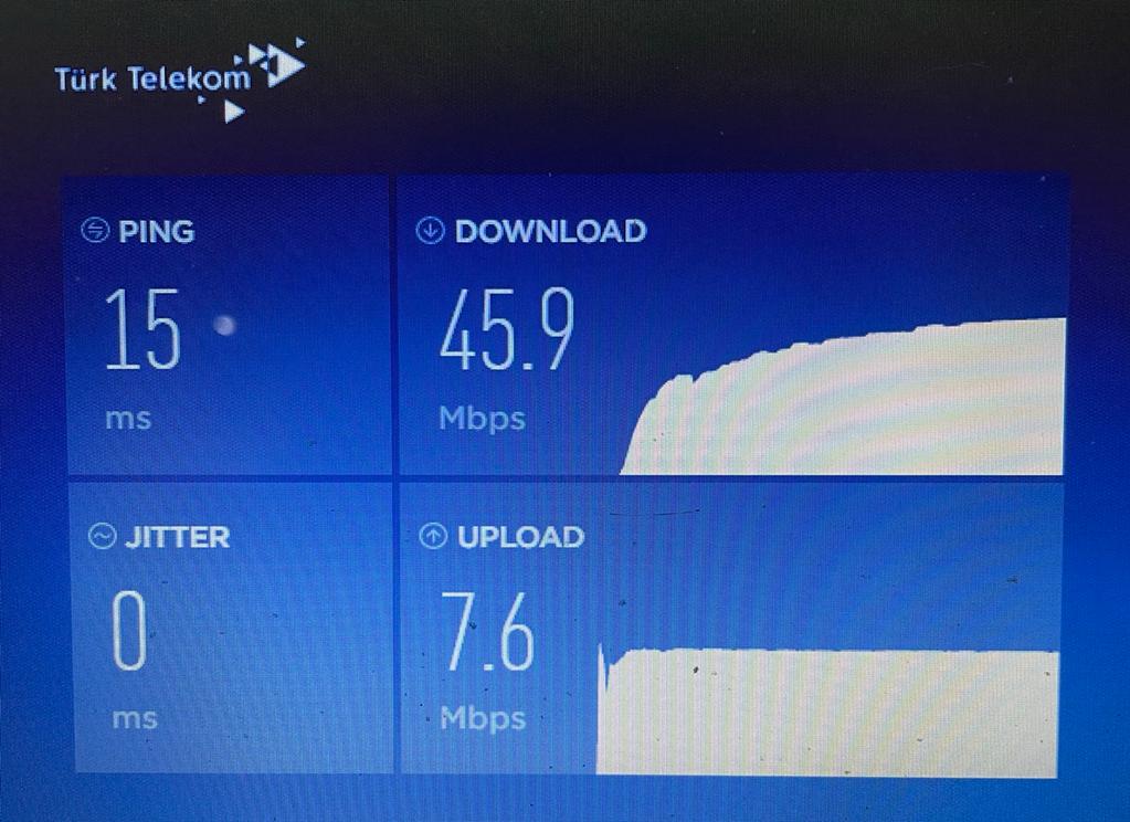

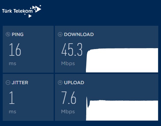

Geldi hocam. Bugün yaptığım testleri paylaşıyorum. Sonuçlar çok yakın birbirine. 2li Deco M4 aldım. Birini aşağı kattaki TTNET ZTE H168N (2012 model) modeme kablolu olarak bağladım. Diğeri de üst katta. Modemin wireless özelliğini kapattım. Direkt Deco üzerinden kullanıyoruz interneti.
  • Alt katta Deco'ya kablolu bağlantı yaptığımda sonuç:
2. Alt katta direkt modemin kendisine kablolu bağlantı yaptığımda sonuç:
3. Üst katta Deco'ya KABLOSUZ bağlantı yaptığımda sonuç:
4. Üst katta Deco'ya Kablolu bağlantı yaptığımda sonuç:
Hızda hiç kayıp yok, neredeyse aynı. Bu beni şaşırttı açıkçası. Ping olarak da öyle aman aman bir fark yok. Burada sonuç böyleyken FIFA 23'te 56-62 sabit Latency alıyorum bu arada. Değişmiyor, sabit veriyor latency'i. Maç başlamadan önce latency ekranında sürekli değişirdi mesela sonuç, Deco'dan sonra 62 yazdıysa hep 62. 56 yazdıysa hep 56 oluyor. Dalgalanma yok kısacası. Ama mükemmel bir latency değil tabi ki. 30'un altında olsa tadından yenmezdi tabi. Aşağıda modeme kablolu bağlanıp oynamayı denemedim henüz. Eğer onda da sonuç 30 üstü çıkarsa (ki bu testlerden sonra çıkabilir). Bu konu sağlayımla ya da modemimle alakalı olabilir. Eski bir modem kullanıyorum belki ondandır. Fiber altyapımız yok, bu sebeple VDSL kullanıyoruz 81 mbps'ye kadar görünüyor. Anladığım kadarıyla biz 50 ve altında bir şey alabiliyoruz.
Özetle Deco işini yapıyor gibi. Varsa bir tavsiyeniz, yorumunuz bekliyorum hocam. Teşekkür ederim size de
edit: ek olarak üst katta sanki daha stabil bir internet alıyorum. Grafiklere bakarsanız aşağıda iki kablolu sonucunda da 30lardan 45lere geldi hız ve daha az stabil görünüyor. Yukarıda mesafe olmasına rağmen yüksek başlayıp yüksek devam ediyor ve oldukça stabil görünümde

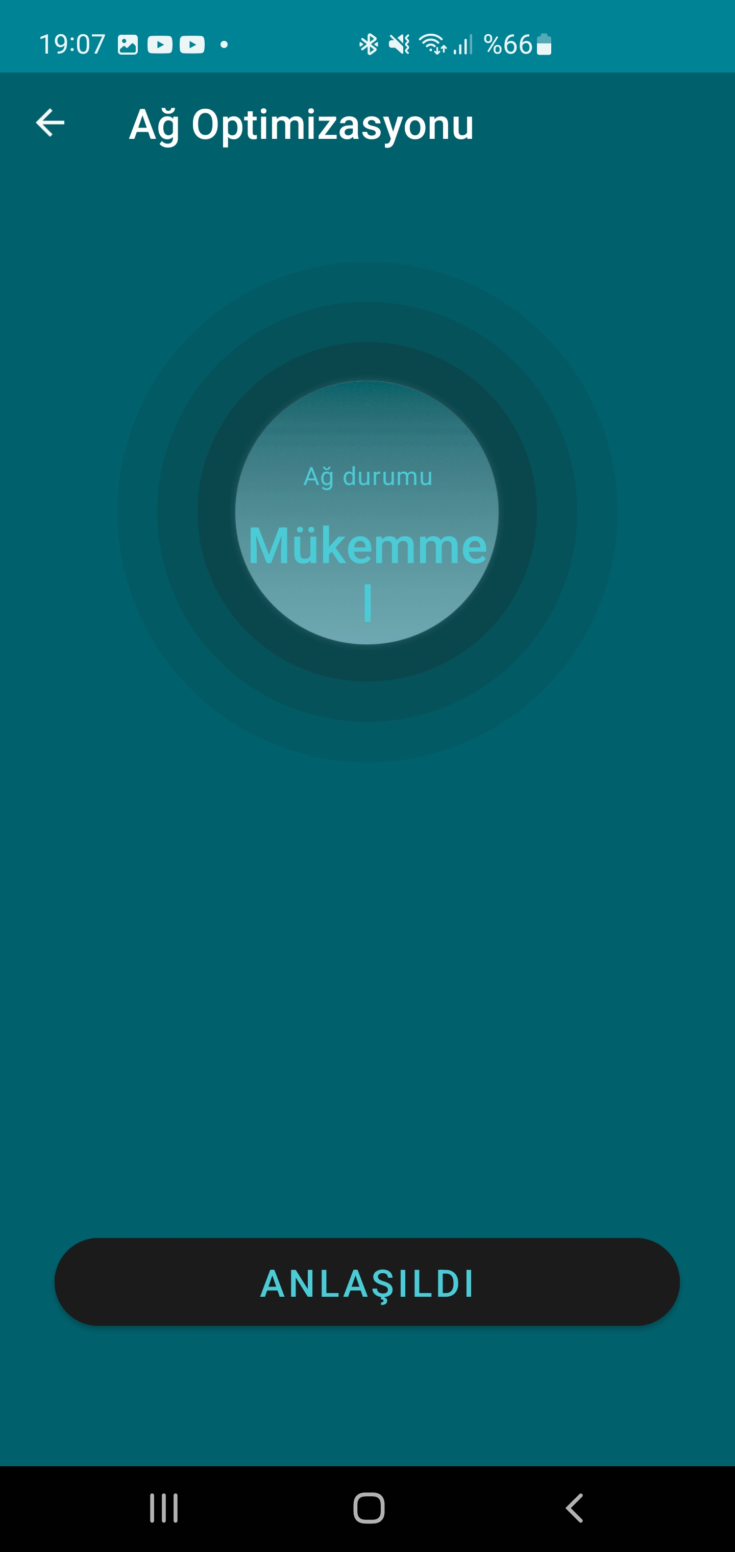

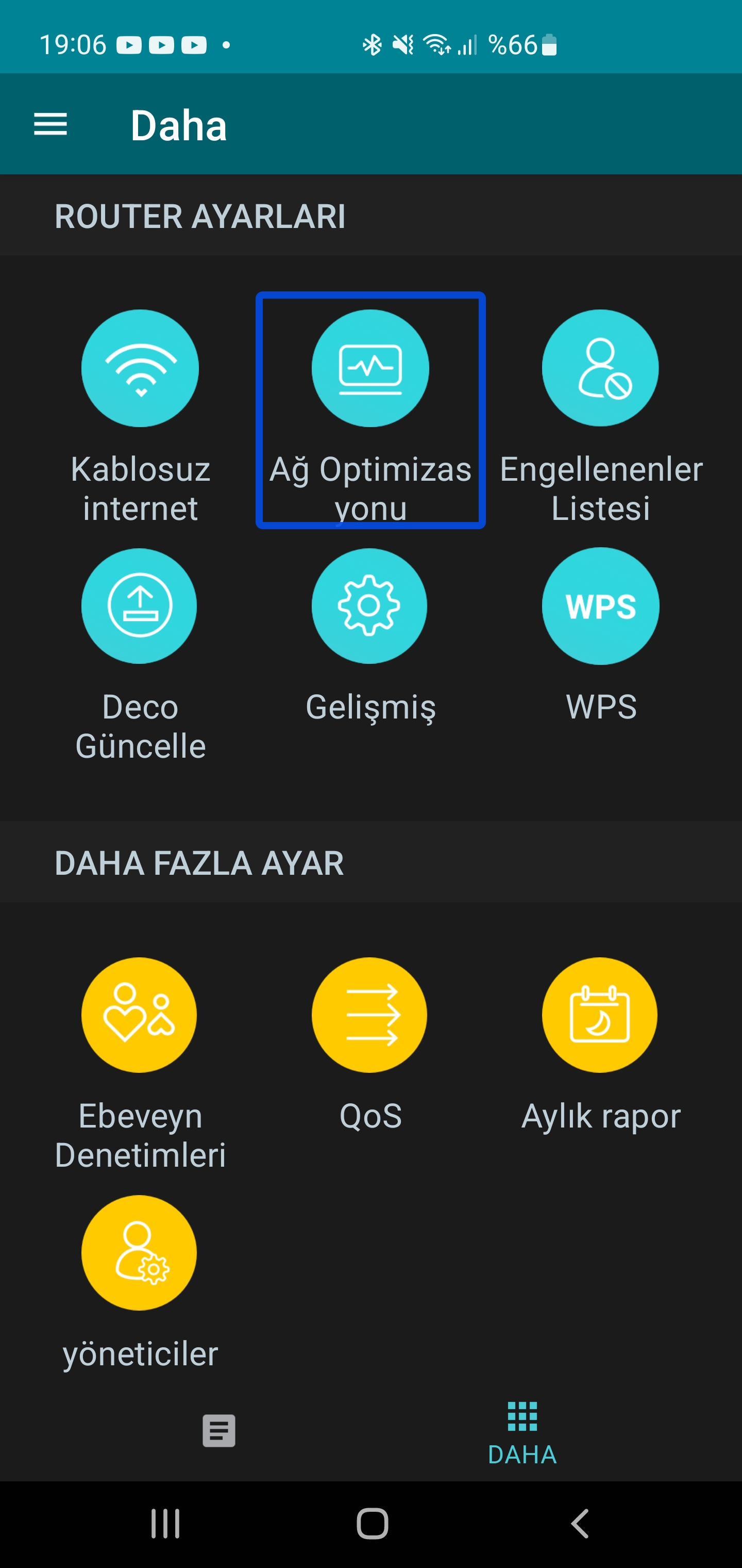

Ek olarak mutlaka şunu çalıştırın
Sorun varsa gider deyin fark edilir iyileşme oluyor en azından ben de oldu
Ama birkaç güne bir kontrol ettiğimde tekrar kanal tıkalı diyor ve düzeltme yapması gerektiğini söylüyor
Bağlandığınız oyun cihazınıza uygulama üzerinden Öncelikle verebilirsiniz ne kadar işe yarıyor bilmiyorum Denemekte fayda var
