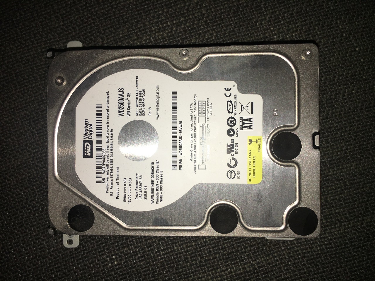

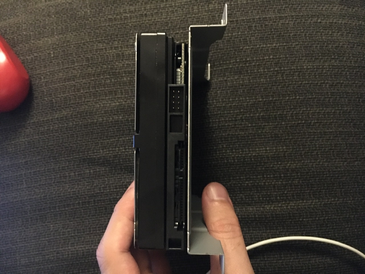

Sony DVD recorder'dan söktüğüm 3.5 inc 250 GB WD harici diski, sata USB kablo ve adaptörle PC'ye bağladım. Aygıt yöneticisi ve Disk yöneticisinde sağlam birincil etkin olarak görünüyor Ancak bilgisayarımda görmüyor. Ama HDD'yi DVD Recordera yerleştirdiğimde verilere eskisi gibi ulaşabiliyorum Bunun nedeni ne olabilir?
HDD'nin ve kullandığım kabloların resimlerini paylaşıyorum

selamlar mesajınızı şimdi gördüm
bağlantı kablosu ok
adaptör olurumu bilemiyorum
hdd hattı kaç volt emin değilim besleme pc hddsinden farklı değil pc ide hattı kaç volt ise besleme aynı
sanırım 12 volt 2a olmalı
ide disklerde master slave ayarı vardı eskiden
diskin arkasında jumper köprü bacağı var
pcye bağlarken
slave yani ikincil olarak köprüyü değştireceksiniz
bilgisara bağladıktan sonra
bilgisayarım yönetim depolamadan taktığıniz diske harf atayacaksınız
zamanında hatırımda kaldığı kadarı ile böyle yapmıştım
dvd rekorder hdd formatı fat32 'dir ancak cluster bölümleme daha büyüktür aradaki fark sadece bu
buna rağmen hala okutamazsanız sony diski korumalı ve
şifreliyor olabilir eğer öyleyse malesef sonuç alamayabilirsiniz
avforums recorder başlıklarında sizin modelinize göre
bir araştırma yapın derim belki çözüm vardır
kolay gelsin
adım hıdır elden gelen budur

Bildiklerinizi aktardığınızi için çok teşekkür ederim
Jumper girişine uygun aparat bulmam gerekiyor bu durumda. Ama nasıl ufacık bir parça google'dan baktım da.
Jumper girişinden bağlayınca birincil yerine İkincil mi oluyor? DVD Recorder'da Harf atamak istiyorum ama disk yönetimde diske sağ tıklayınca birimi sil'den başka hiçbir şey çıkmıyor malesef :(

evet ikincil disk oluyor
slave yapınca yine harf atama yapamazsanız içindekileri
kopyalamanız olanaksız olabilir
silip harf ataması yapayım sonra diski tarayıp içindekileri
recovery ile kurtarayım derseniz olmaz çünkü windows diski biçimlendirmenizi isteyecektir
bu cluster yapısı ile içine ulaşmanız gerek
bu cihazlar en az onbeş yaşında ve çok satmadı
kullanıcısı pek yok nasıl ve nereden yardım alabilirsiniz bilemiyorum
uydu pvr cihazlar çok daha yaygındı mesela
onlarda da hdd formatı aynıdır hatta capture chipleri bile aynı olabilir
uyduculardan da yardım alabilirsiniz
sony değişik bir firma disk şifreleme kullanılıyor olabilir
aklıma başka bir şey gelmiyor

Bugün Jumper bulup denedim hiçbir işe yaramadı malesef. Muhtemelen olmayacak Ben o yüzden DVD'lere çekip bilgisayara kopyalamaya başladım bile. Cluster yöntemi için google'a yazdım galiba hard diskin içini sökmem gerek. Sonrasında ne olacak Diski başka bir 3.5 inclik hard diskin içine mi yerleştireceğim?
