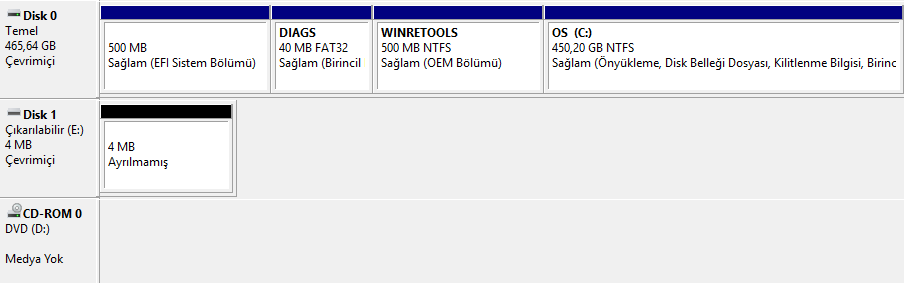

16 gb usb belleğim 3 mb olarak görünüyor.Biçimlendirmeme rağmen 3 mb olarak görünmeye devam ediyor.Neden kaynaklanıyor, çözümü nedir?

Dediklerinizin ikisini de yaptım.Birincisinde boyut küçük gibi bir uyarı verdi.İkinci dediğinizi de yaptım ancak boyut gene 4 mb olarak görünmekte.Eklediğim ekran görüntüsünde de görünüyor.

Dediklerinizin ikisini de yaptım ancak değişen bir şey yok.Ekran görüntüleri aşağıda mevcut.

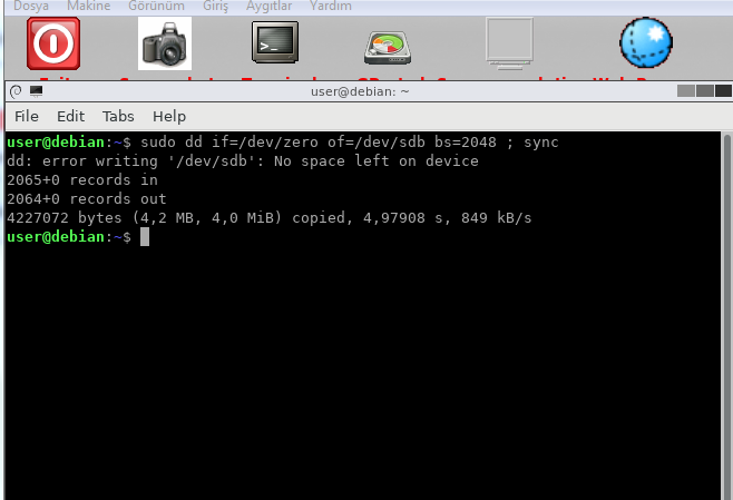

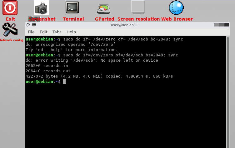

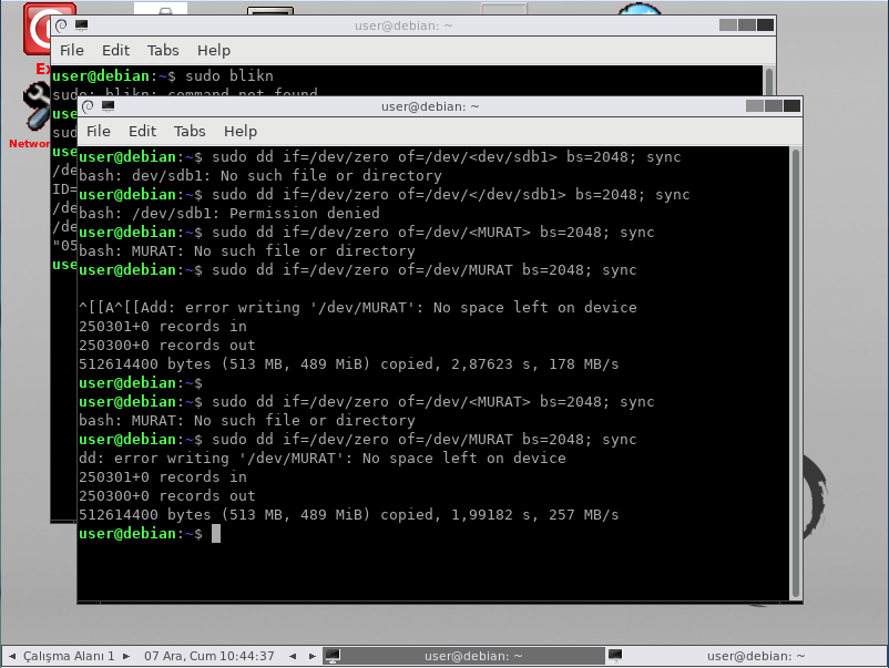

Yanlış yapmışsınız hocam. > < karakterleri olmayacak. sudo blkid komutunun çıktısını paylaşabilir misiniz? Flash bellek bu sırada takılı olmalı. Belleğin ismi "sdb, sdc" vs olarak çıkmalı.
Yani şu şekilde olmalı;
sudo dd if=/dev/zero of=/dev/sdX bs=2048; sync
Eğer yine olmazsa; sanal olarak değilde CD'den başlatarak "live" yani canlı moddan açacaksınız. Eğer fazladan usb girişi varsa usb'ye yazdırarak da Usb'den başlatıp açabilirsiniz. Merak etmeyin, "install" demediğiniz müddetçe Windows zarar görmez.

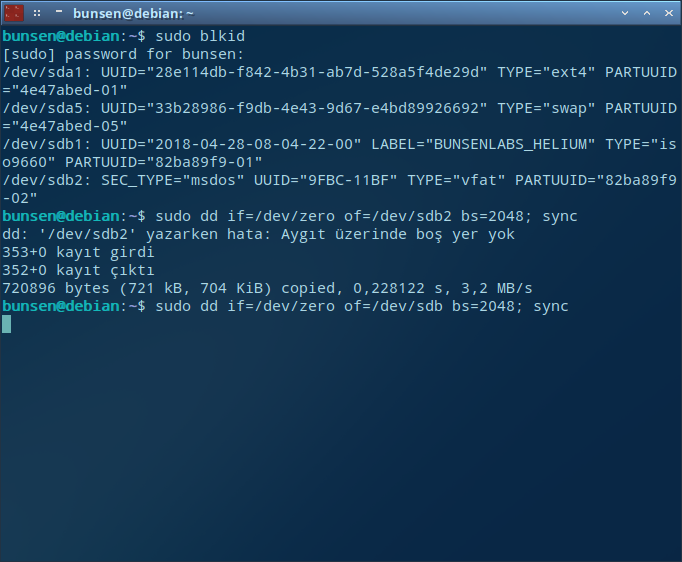

Ekleme; Gparted uygulamasından da bakabilirsin. sudo blkid komutu biraz kafa karıştırıyor. sudo blkid komutu belleği sdb2 olarak tanımladı. Bu isim ile girdiğimde hata verdi fakat gparted sdb olarak tanımladı. sdb olarak girdiğimde direkt işlem başladı.
İşlem yaklaşık yarım saat kadar sürüyor ama değiyor. Sonrasında Windows üzerinden tekrar biçimlendirebilirsin.

Hocam dediğinizi arkadaşa yaptırdım.Sanal bellek üzerinden yaptı.Doğru yaptığını söylüyor.< Resime gitmek için tıklayın >

Hocam arkadaşınızın yaptığı komut doğru. Fakat yanlış bellek isminden dolayı hata vermiş. Aynı üstte benim de yaşadığım gibi. Doğru ismi girince işlem başladı.
Siz de Gparted programından flash belleğin ismini tespit edip tekrar deneyin.

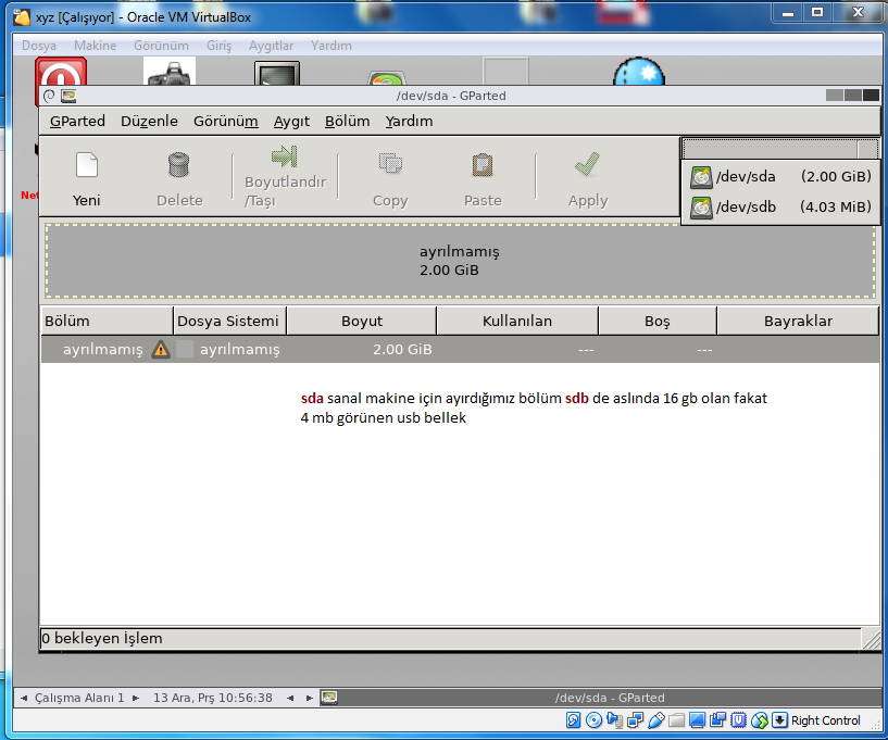

Hocam Gparted programında bellek hangi isimde görünüyor ekran resmini atabilir misiniz?
Bu mesajda bahsedilenler: @blackboy55555
8 yıl (1282 mesaj)
Hocam buyrun...
