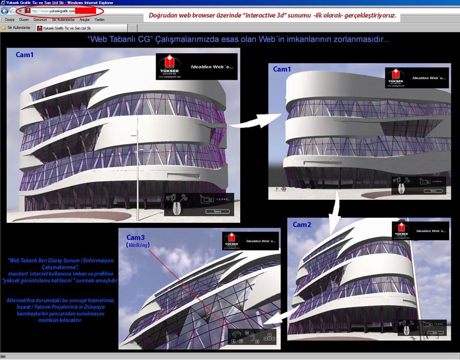

Meselâ ben cgfx olarak işi ekli fotodaki haline kadar getirebildim ( kusuruma bakmayın url veremem )
Fakat şu videomu seyredebilirsiniz:
https://www.youtube.com/watch?v=HY9I1ubShEM
( tabi bu videonun doğrudan browser captured videolardan hazırlanmış olduğuna itimat edip etmemek size kalıyor Bence itimat edin ).
