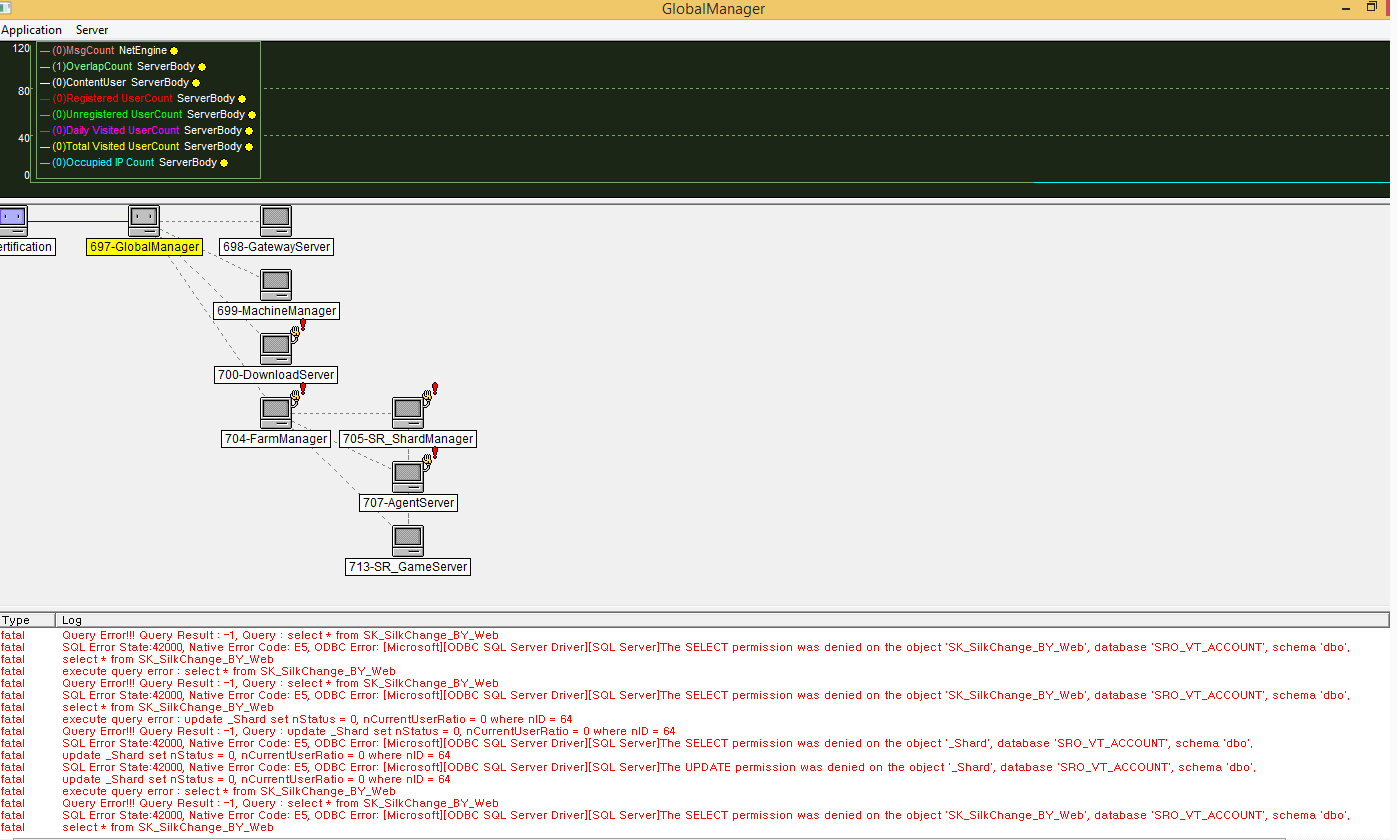

4 yıl (1911 mesaj)
Bu tarz bir şey lazım sana. Mantığını anlarsın resimden.
Edit:
yani demek istediğim burada hile koruması Farm Manager içinde yapılıyor. Aynı şekilde sende buna benzer sistem kurabilirsin. Direk ana sunucuya gelmeden ara bir sunucuda kontrol edebilirsin.
< Bu mesaj bu kişi tarafından değiştirildi benimkucukbebegim -- 31 Mayıs 2021; 19:39:36 >
