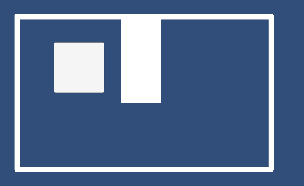

Hocam beyaz kare görünen çerçevenin içerisinde sürüklenebilecek. Oradan dışarı çıkamayacak ve ortadaki beyaz dikdörtgene de değemeyecek. Orası duvar yani. Sağ tarafa geçince de orada ki belli bir noktaya geçecek. Ben bunu o çerçeve içerisinde ki noktaların dışındaki transform.position değerlerini ve o duvarın transform.position değerlerini false yaptım ve true olduğunda hareket sağlansın dedim oldu fakat bazı telefonlarda maalesef çalışmadı. Umarım anlatabilmişimdir.
Anladim hocam. Bunu canvas ile degil de normal GameObject'ler ile daha rahat yaparsiniz aslinda. Her objenin collideri olur Cerceve ve duvarin static rigidbody'li, Player objeniz de dynamic rigidbody'li olur. Sonra bu buldugum linkeki Non-UI objeler icin olan cozumu implement edin. Sonuc olarak pointeriniz (fare ya da dokunmatik ekranda parmak) player objenizi tespit edip hareket ettirebilir. https://stackoverflow.com/questions/41391708/how-to-detect-click-touch-events-on-ui-and-gameobjects
