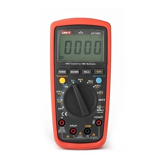

Unit'i araştırdım tekrar. 139C mesela, 2AAA ile çalışıyor ama led kontrolü yapabiliyor.

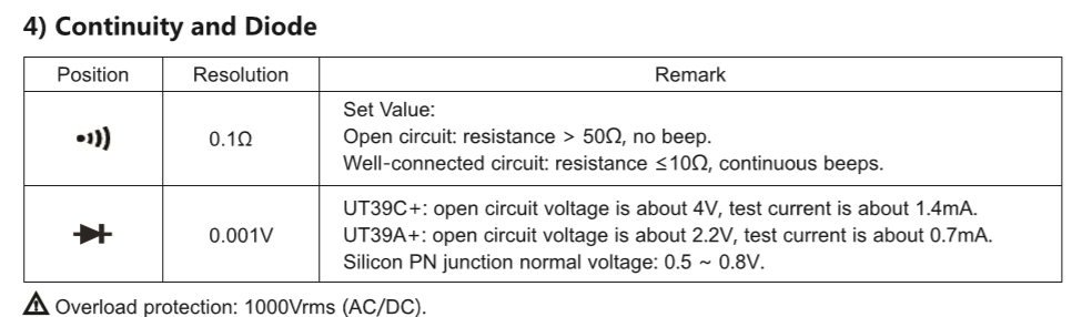

N11'de ut-39C+ buldum. Ona baktım, kılavuzunu indirdim global sitesinden. 39 serisinde de 2 cihaz var. 39A+ ve 39C+ A'da live test varken C de NCV koymuşlar. Bana ısı da lazım olduğu için C+ uygundu. Ve diyot ölçümlerinde ikiside aynı cihaz olmasına rağmen ikisi de 2xAAA pil ile çalışıyor. C+ 4 volt verirken A 2 volt veriyor.

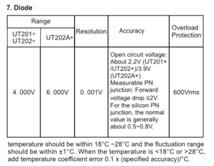

Pensampermetre araştırmıştım bir de. O da güzel cihazdı, lazım olan varsa UT202+ modelini alabilir özellikleri iyi ve serideki diot test ölçüm voltajına bakın 6 volta kadar veriyor.

Unit marka ölçü aletleri içinde tüm ledleri çalışma gerilimleri ile ölçebilen model UT89XD modelidir. 12 volta yakın verebilen bu model ile her türlü led ölçümü yapılabilir. Diğer unitler ile de kısıtlı voltaj verdikleri için kısıtlı ölçümler yapılabilir. Örneğin 139C modeli 3 volt civarı vererek ledin çalışma gerilimini gösteriyor.
