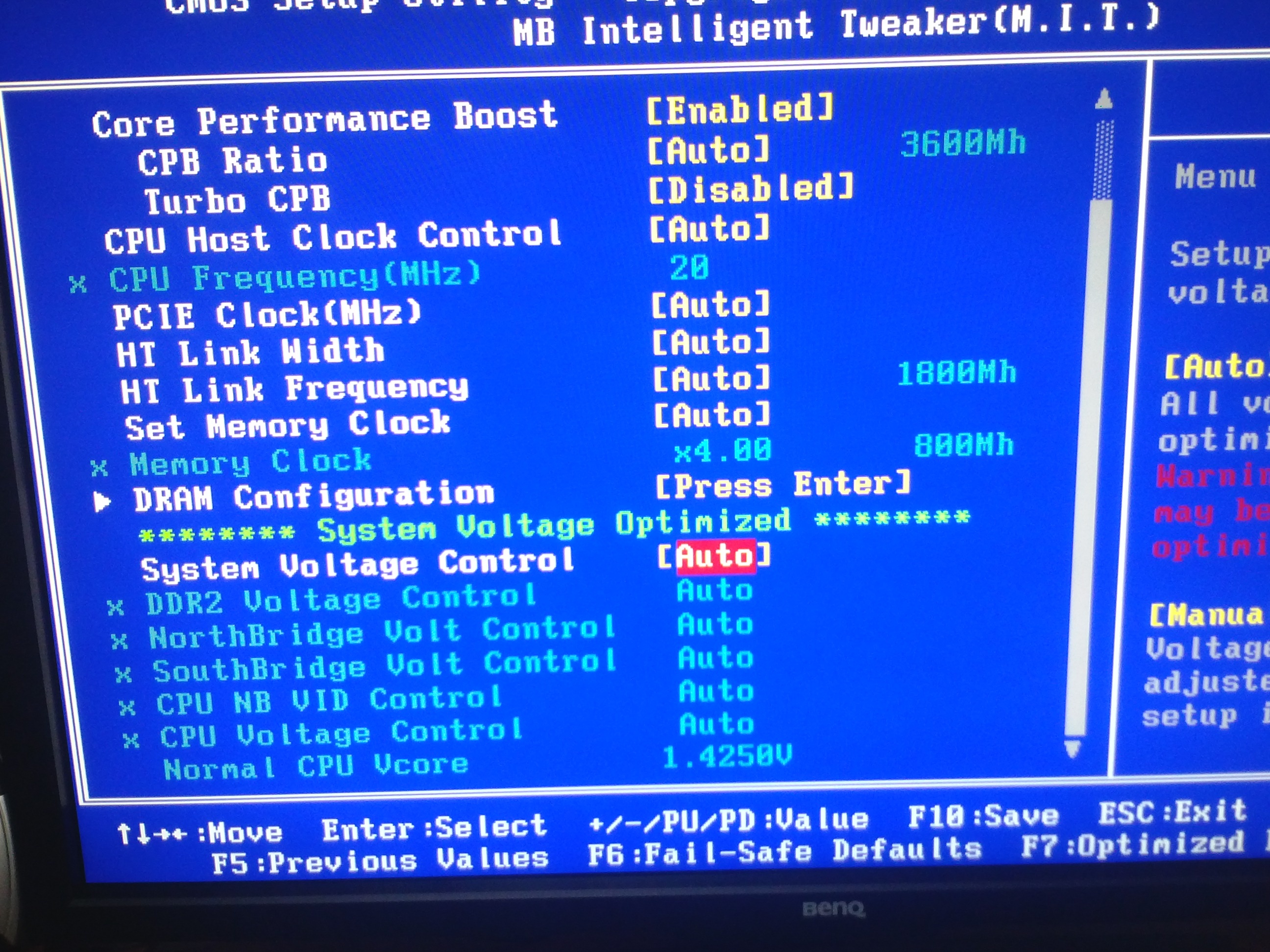

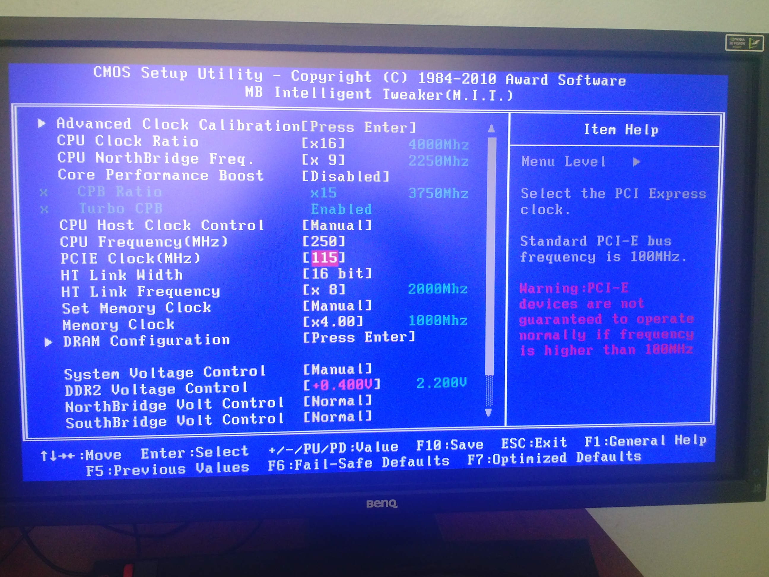

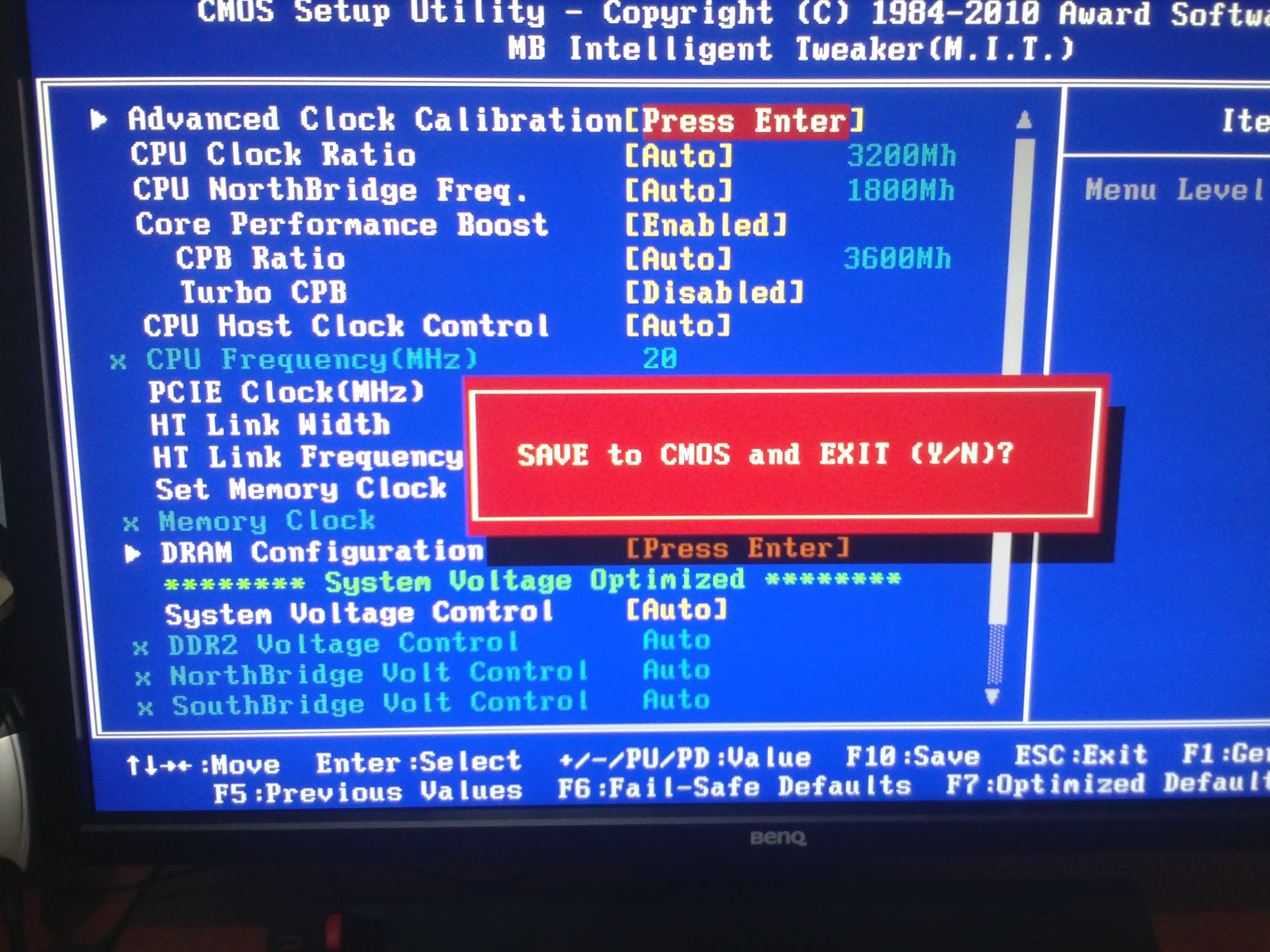

*Bios: F7B
*PCI-EX Frekansı 100 Default hızaşırtılmış 115 Mhz

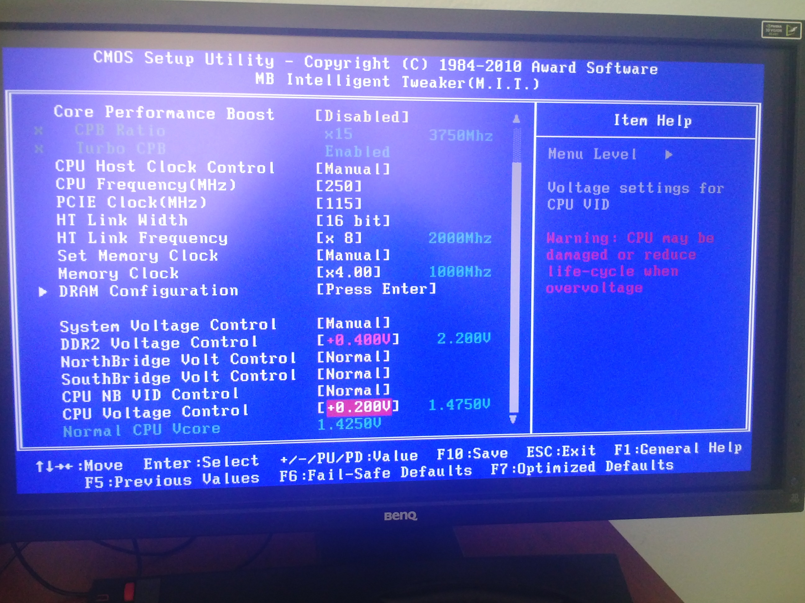

>>>>Bios ve Sistem bilgisi<<<<
< Resime gitmek için tıklayın >< Resime gitmek için tıklayın >< Resime gitmek için tıklayın >< Resime gitmek için tıklayın >< Resime gitmek için tıklayın >

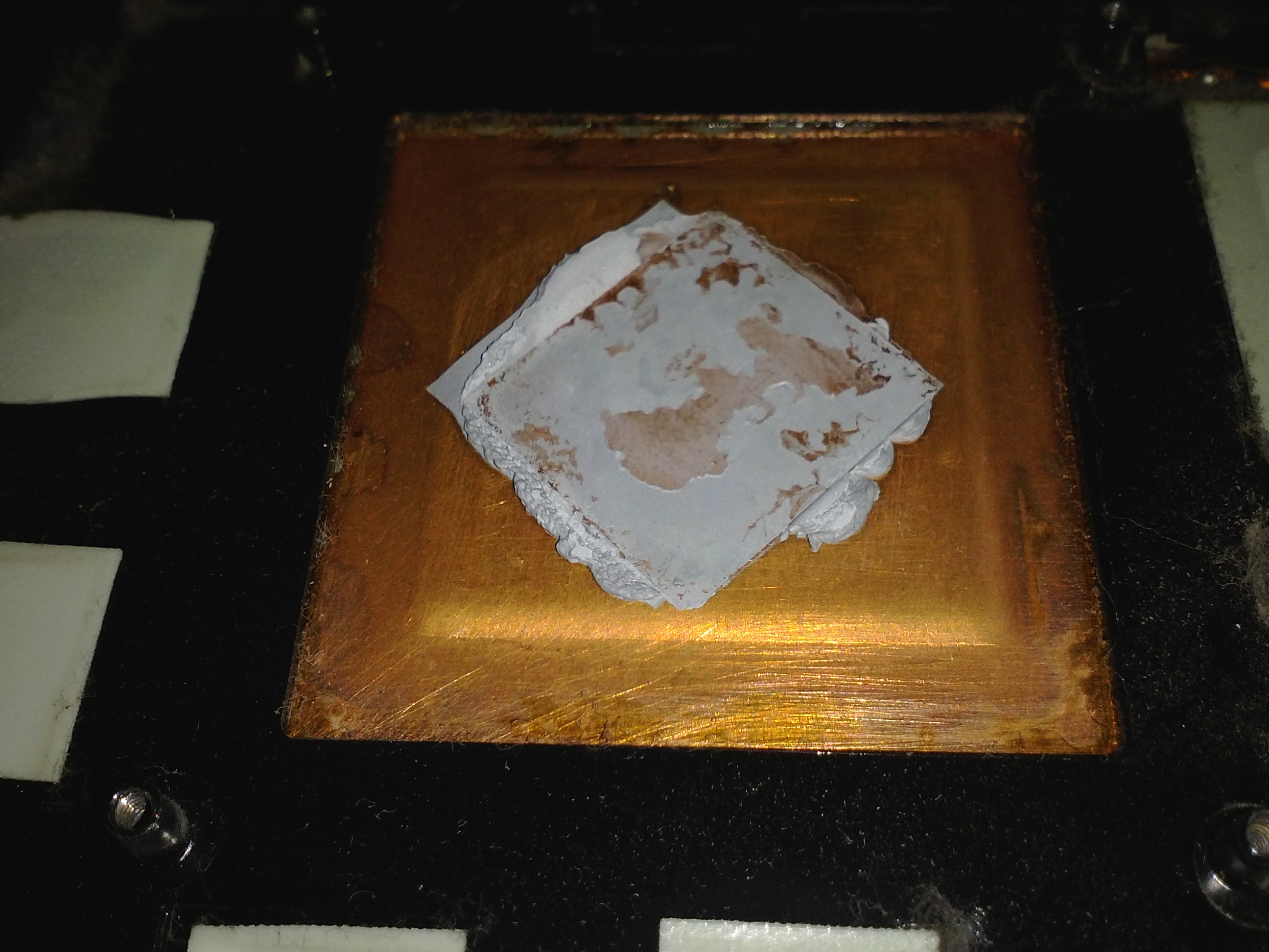

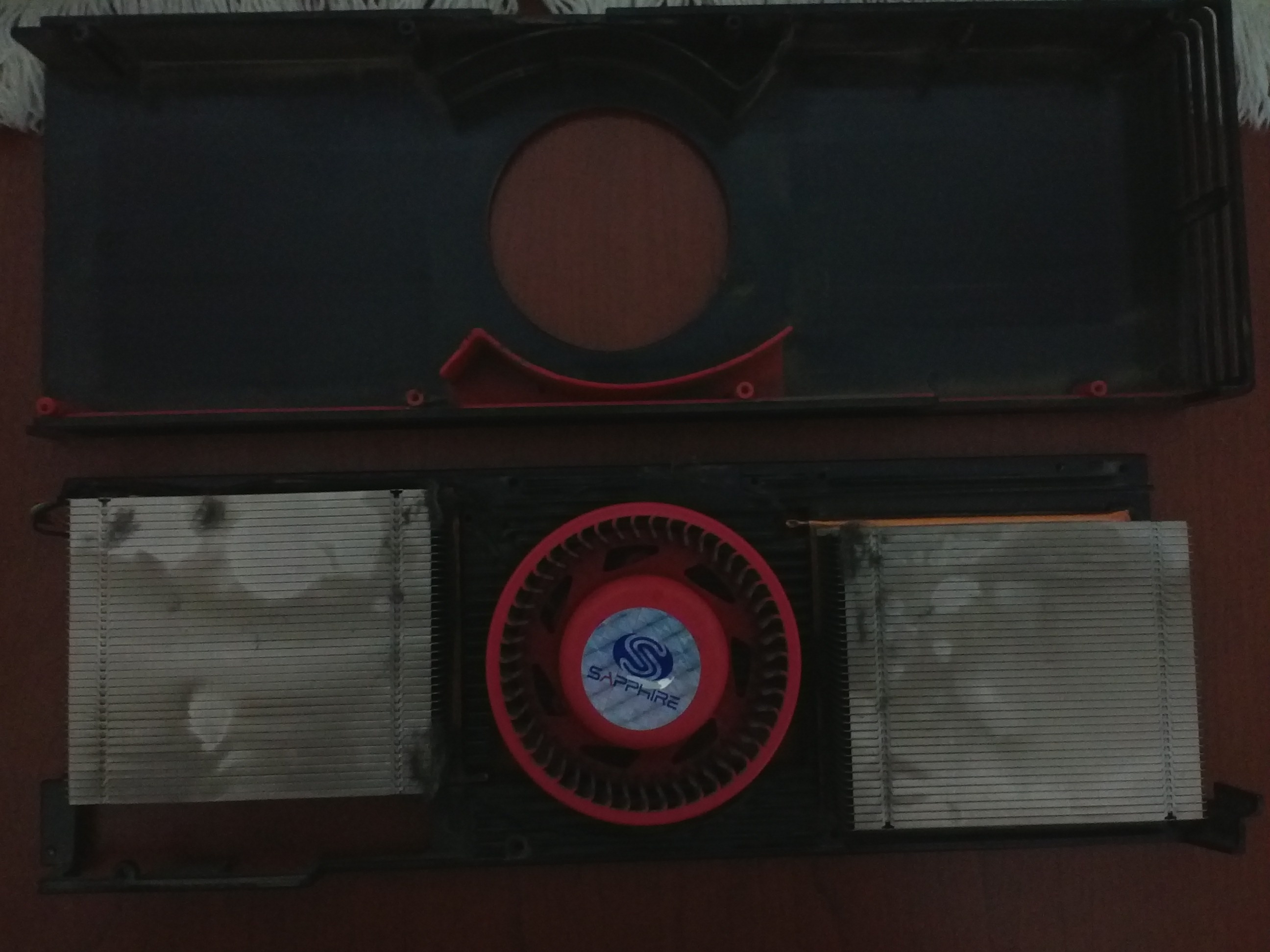

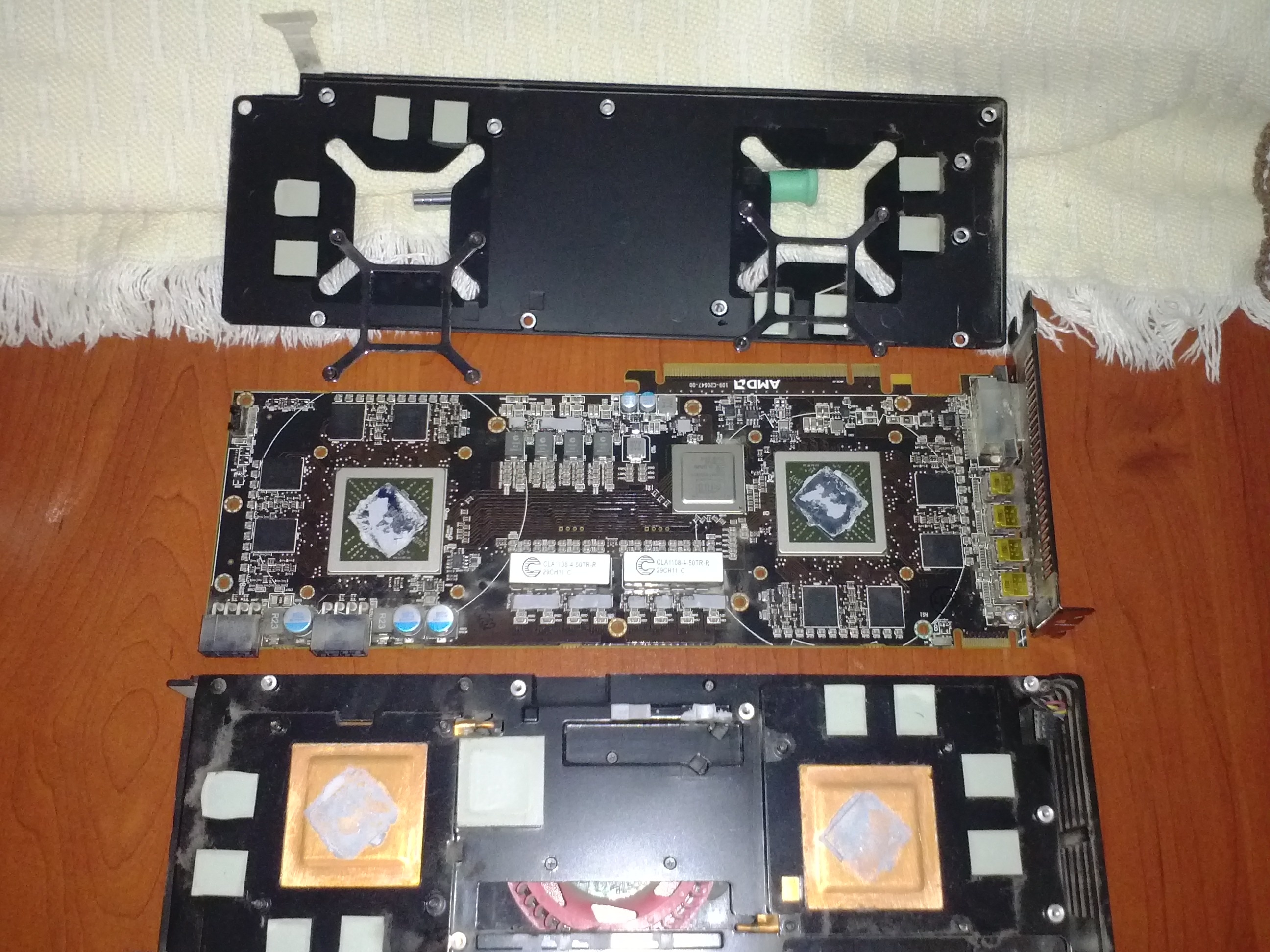

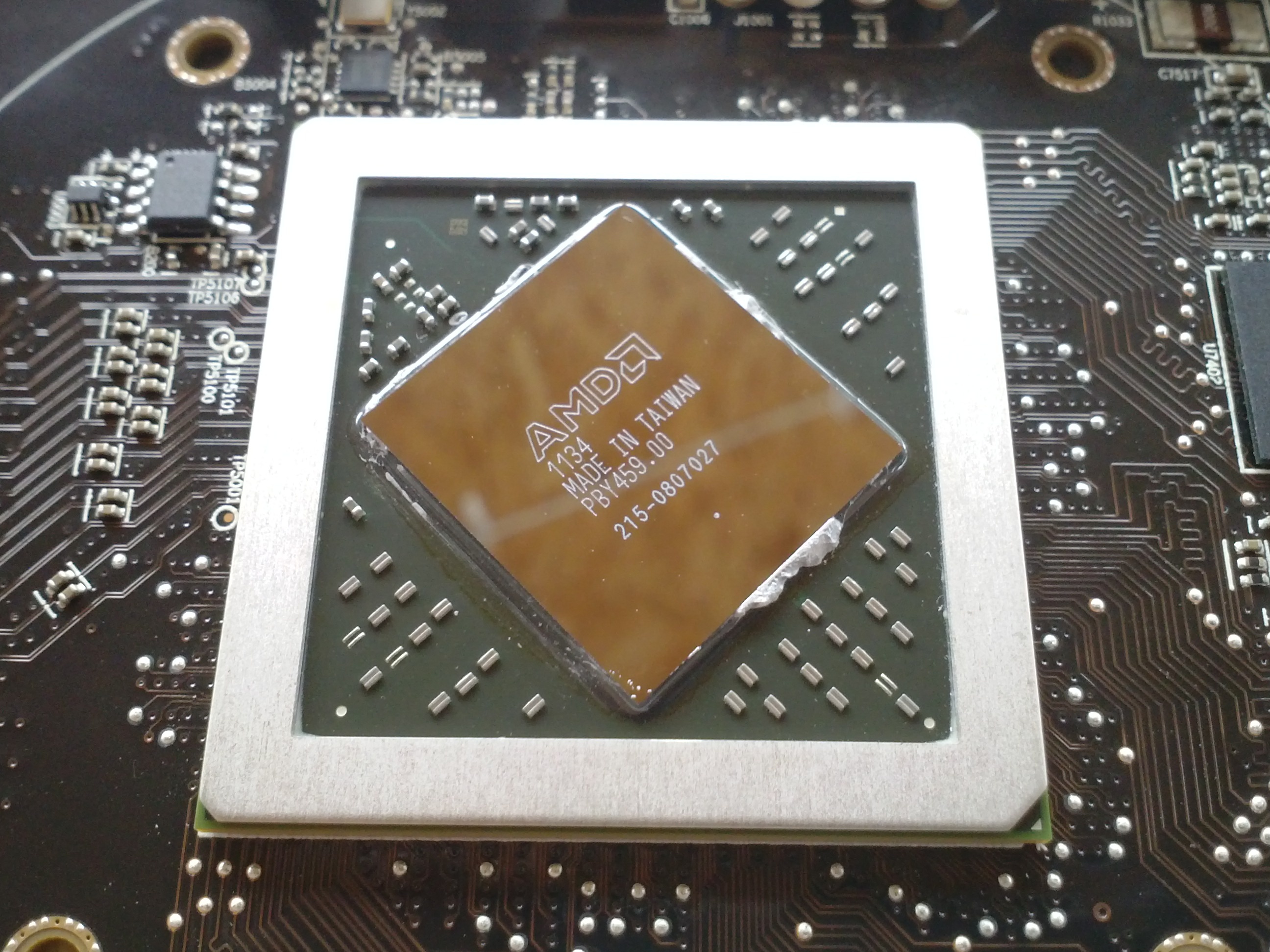

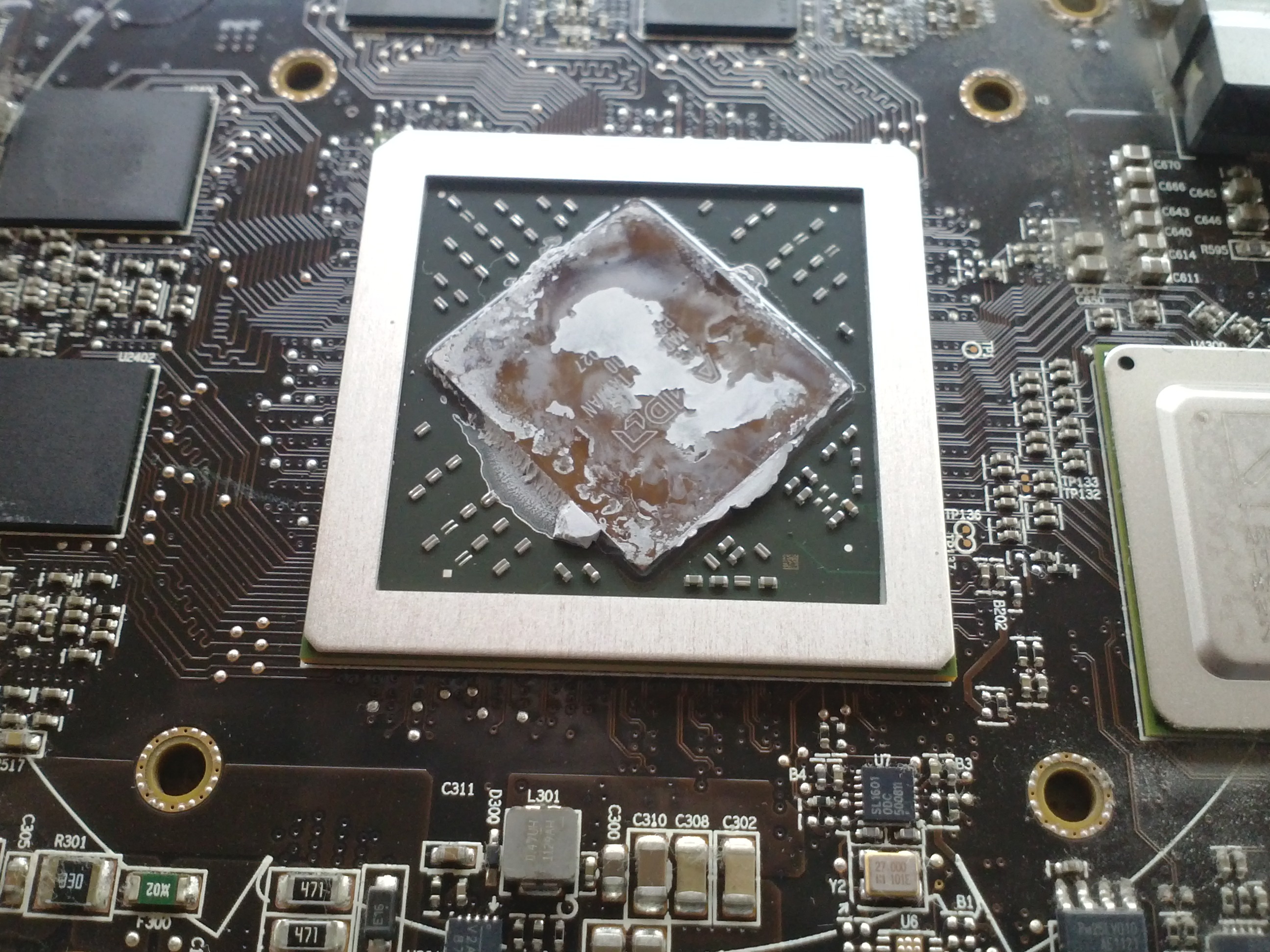

>>>>Macun yenileme operasyonu<<<<
< Resime gitmek için tıklayın >< Resime gitmek için tıklayın >< Resime gitmek için tıklayın >< Resime gitmek için tıklayın >< Resime gitmek için tıklayın >< Resime gitmek için tıklayın >< Resime gitmek için tıklayın >< Resime gitmek için tıklayın >

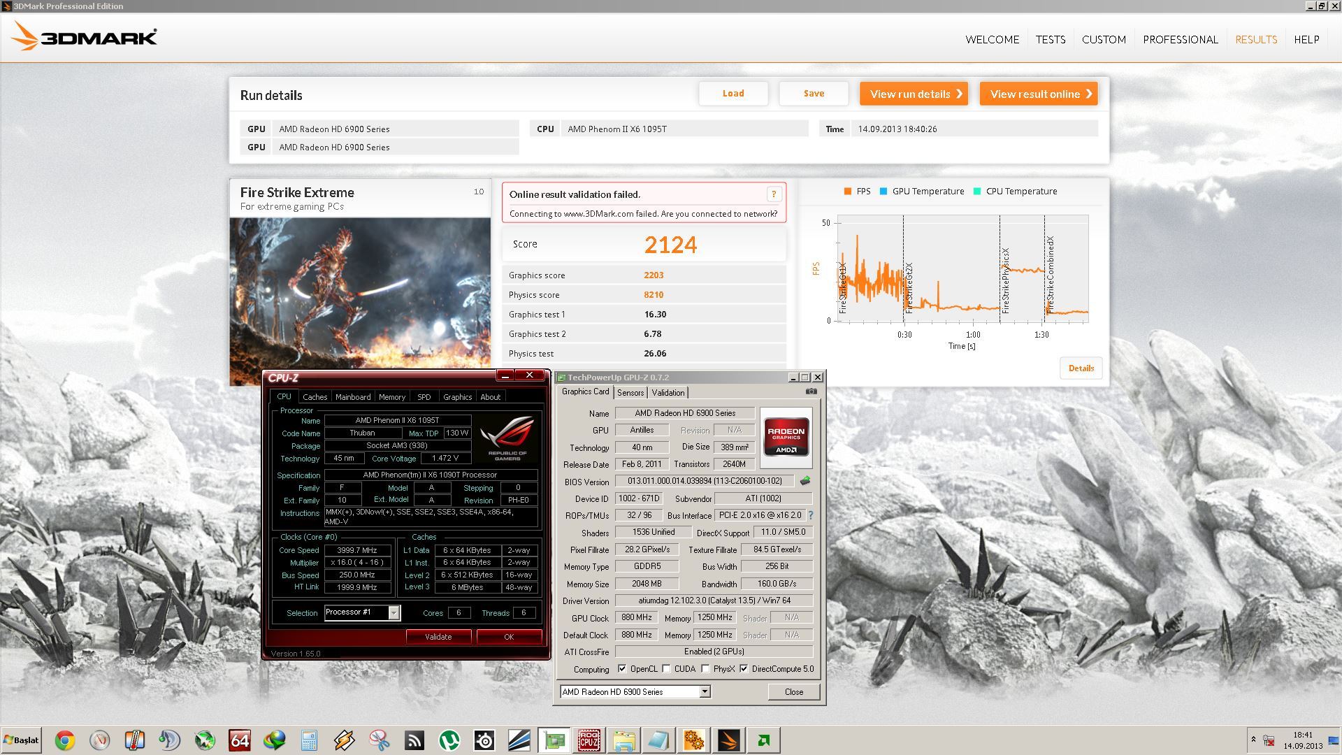

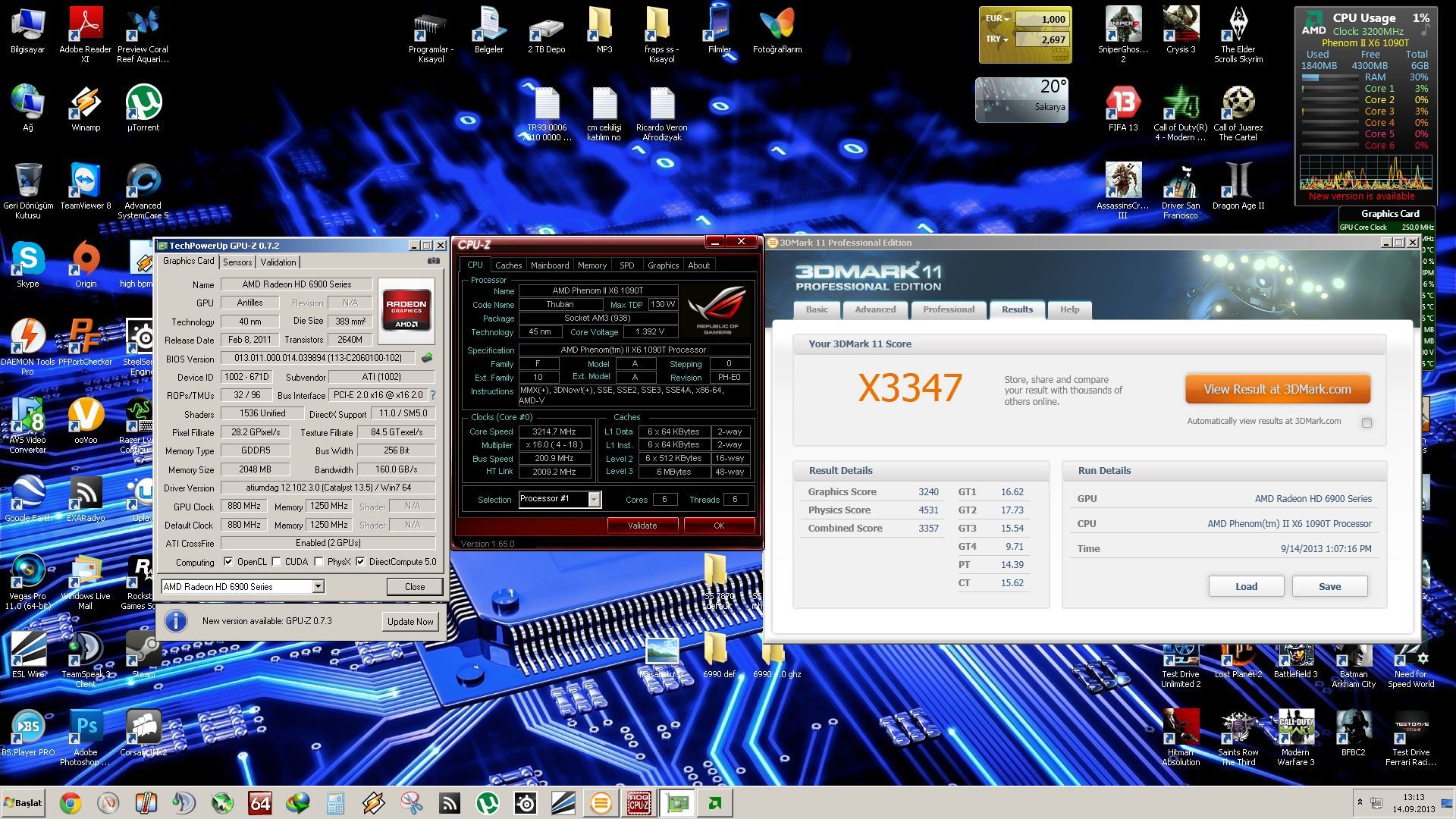

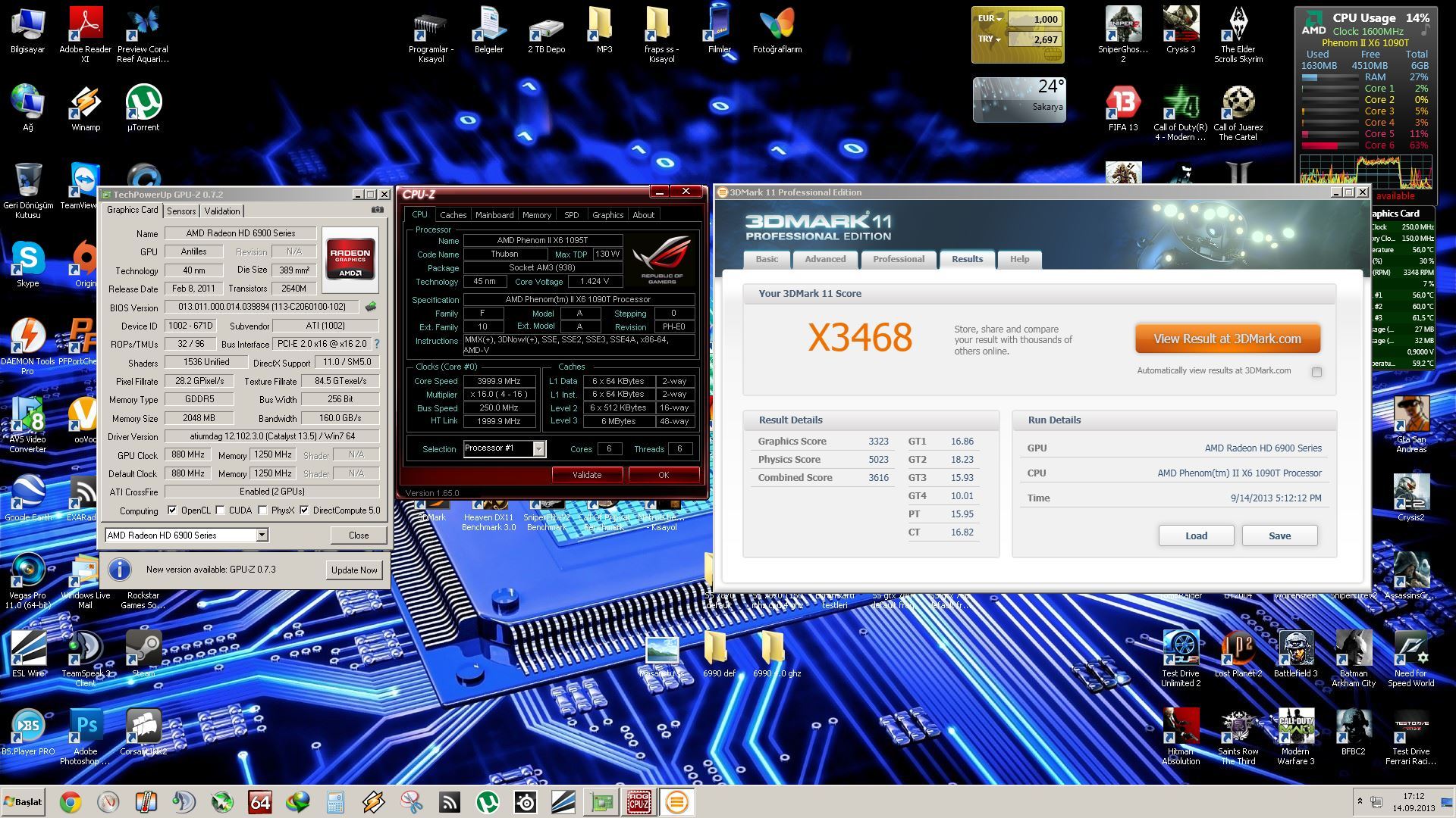

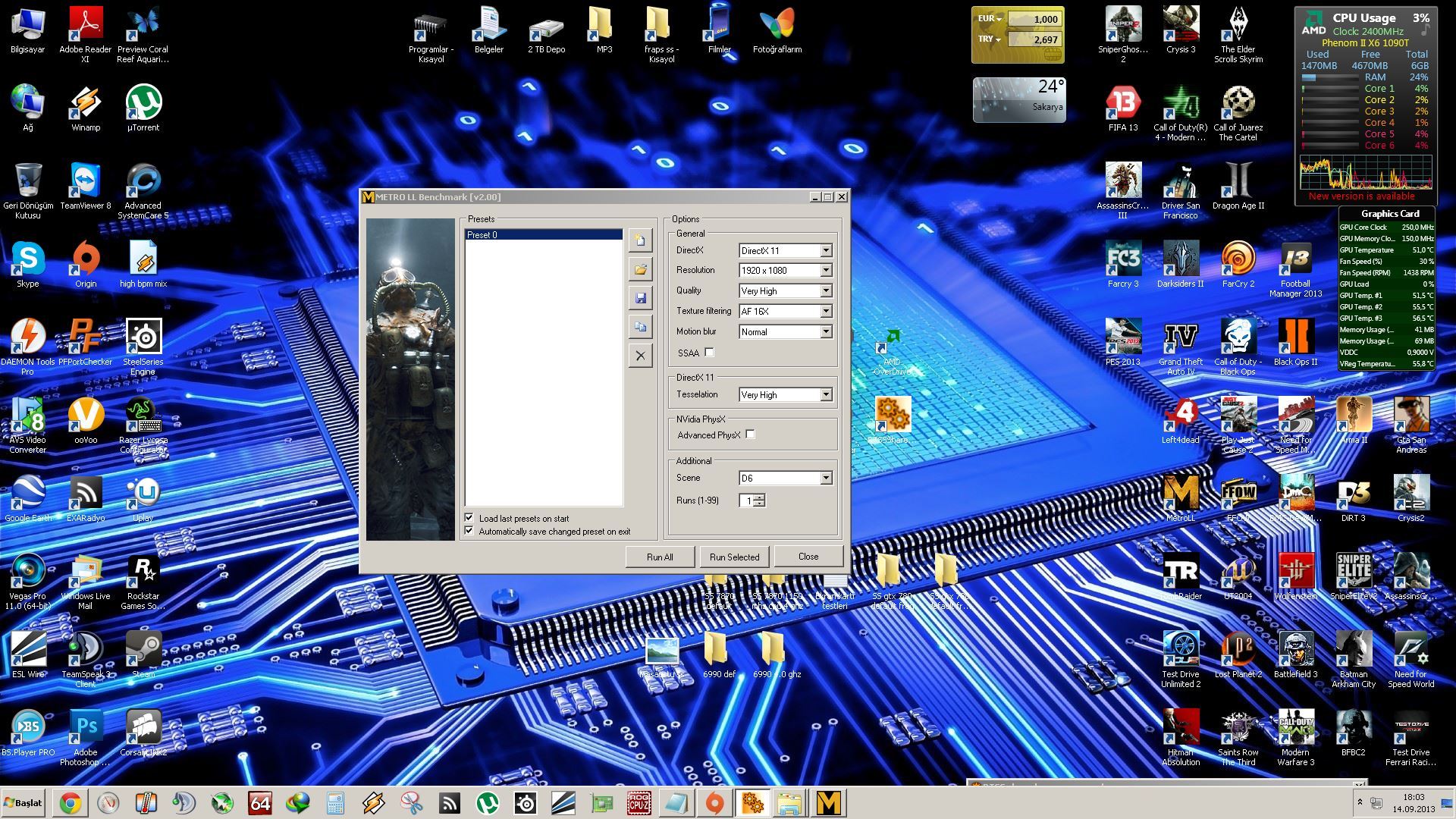

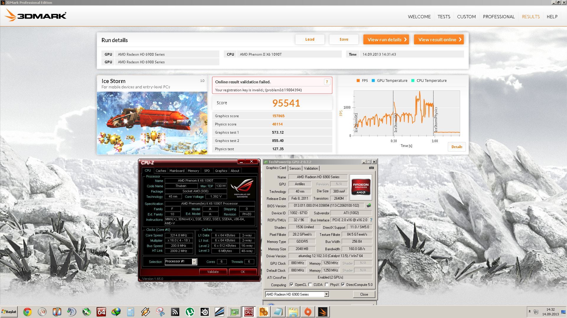

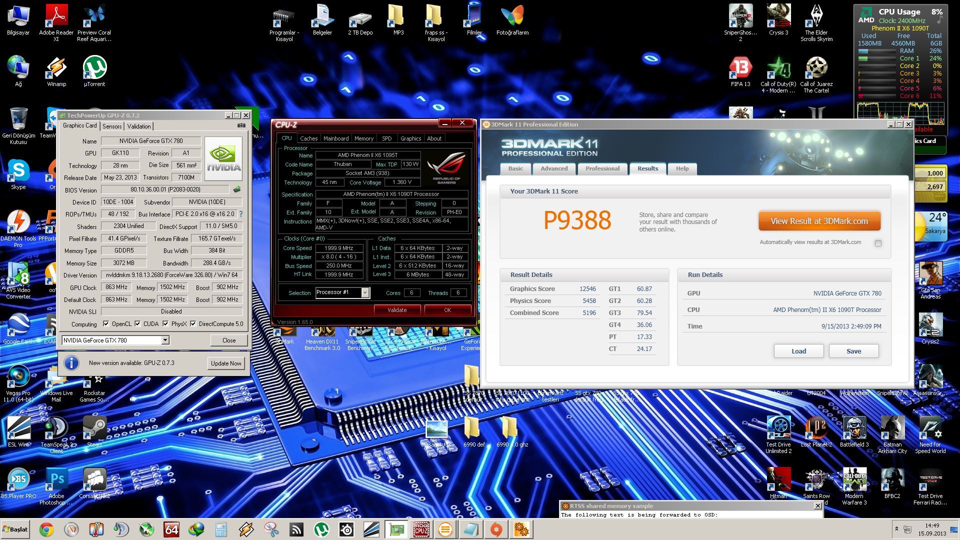

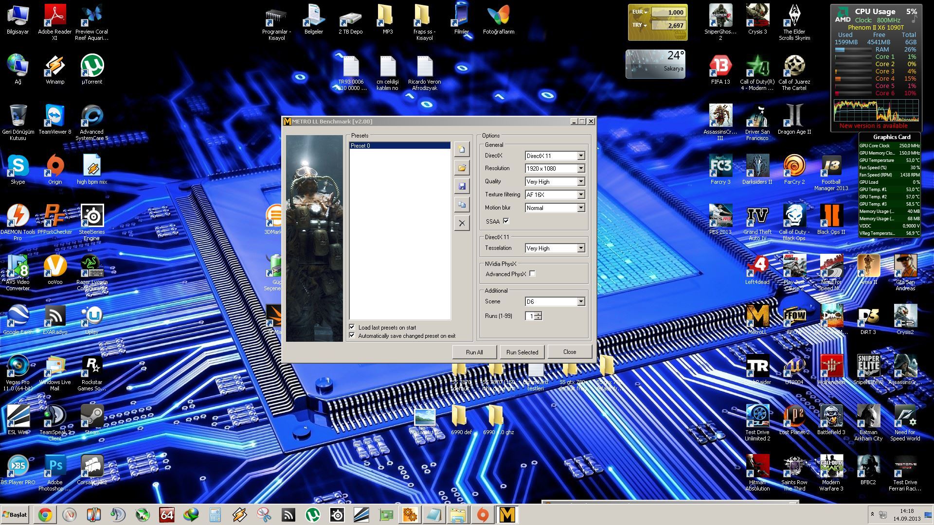

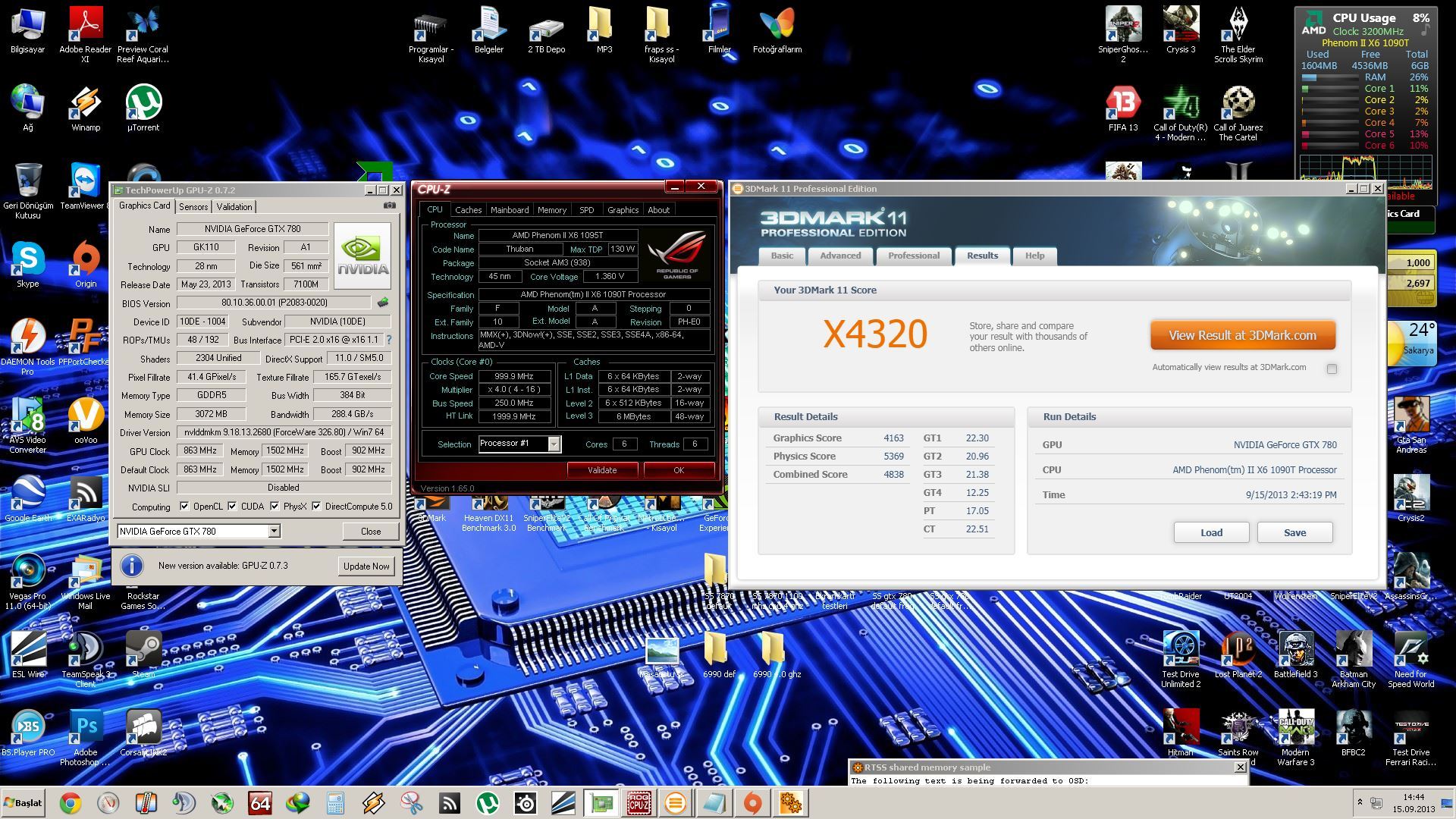

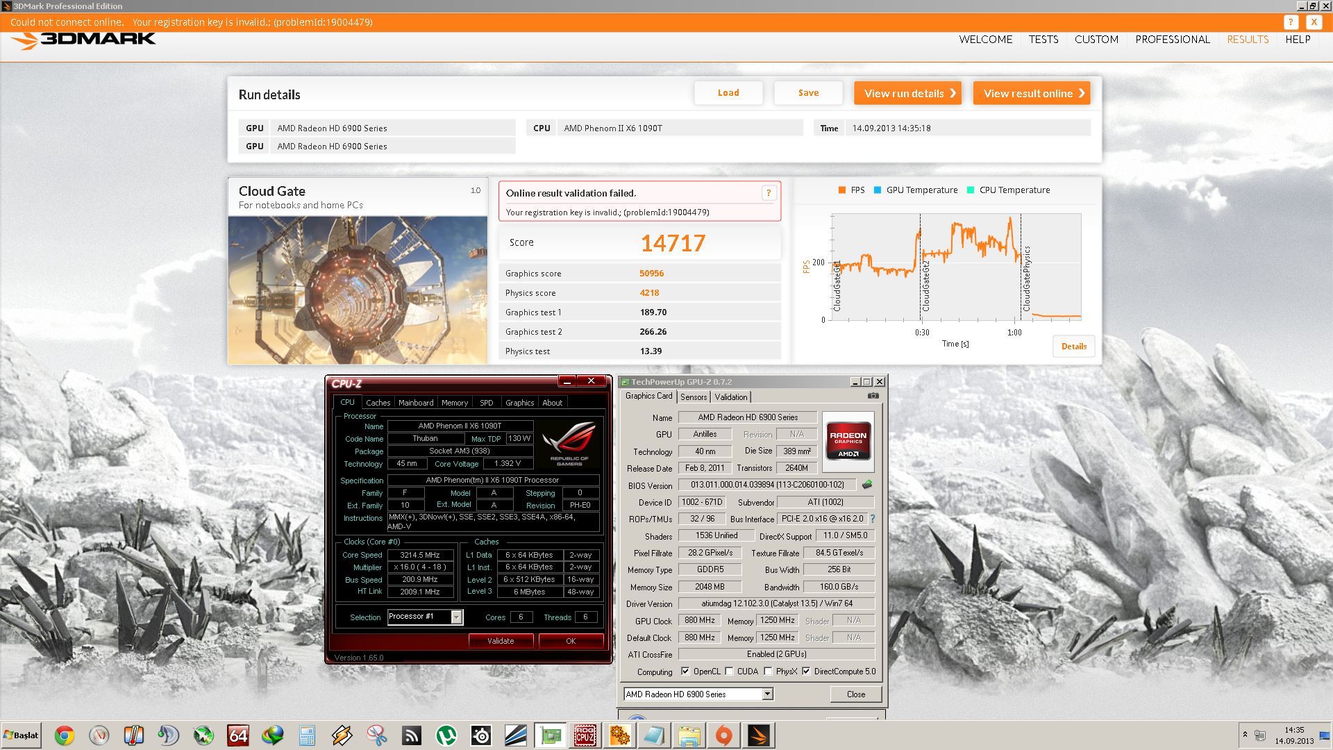

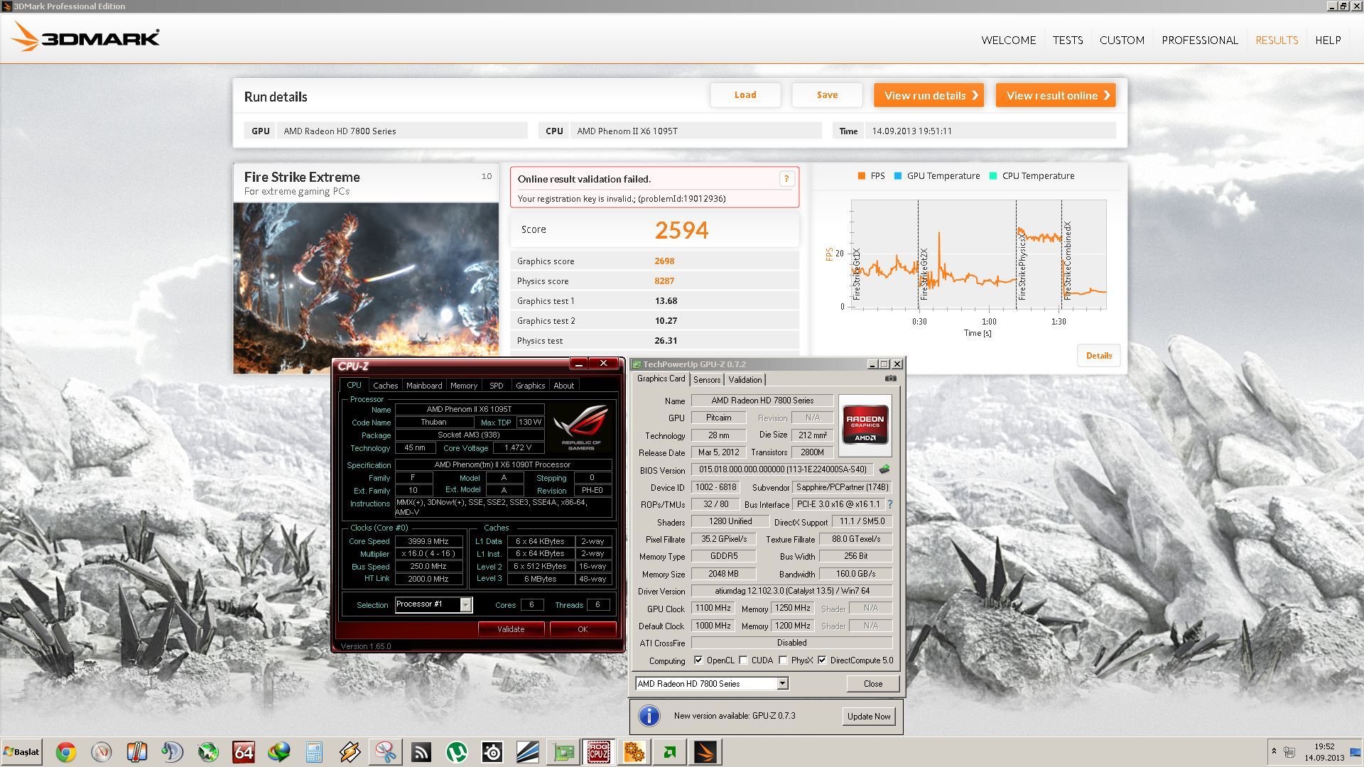

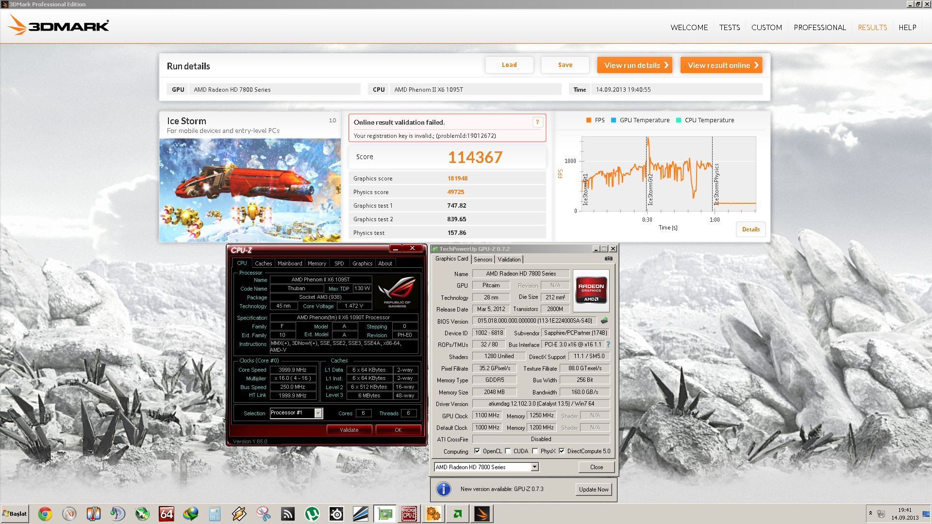

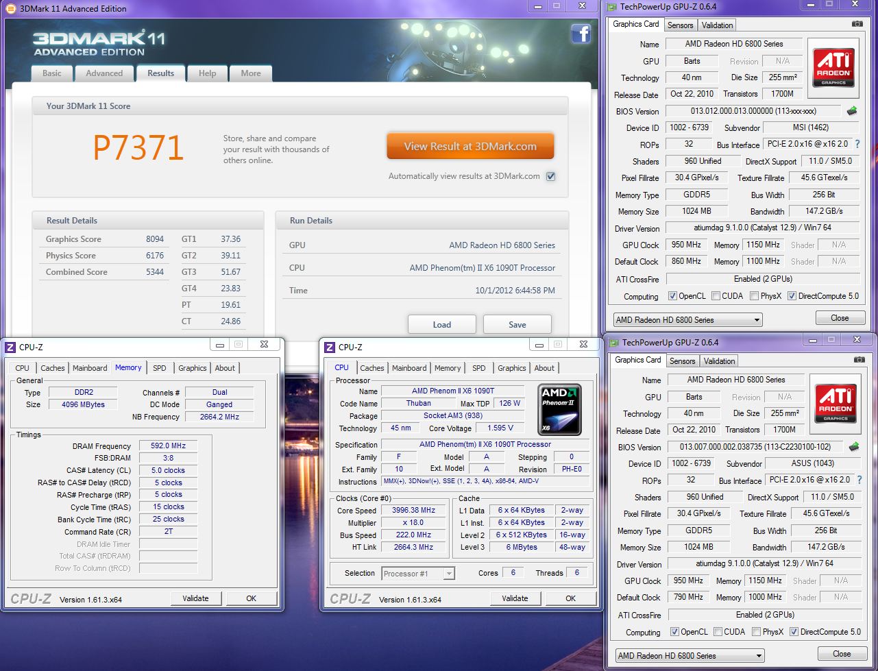

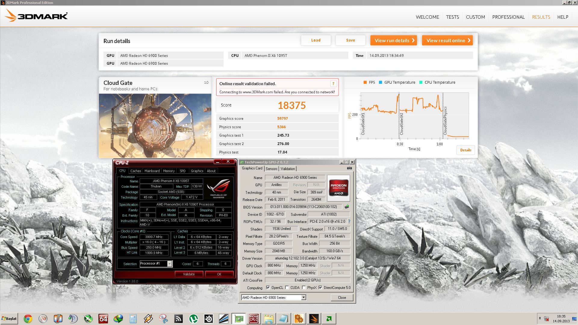

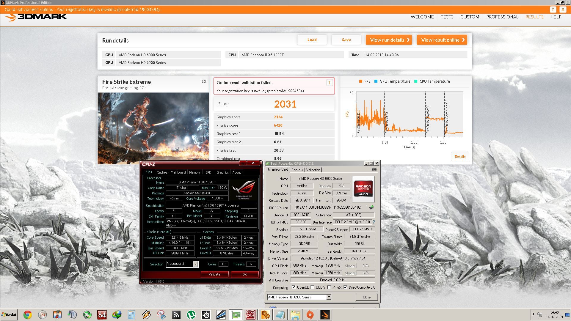

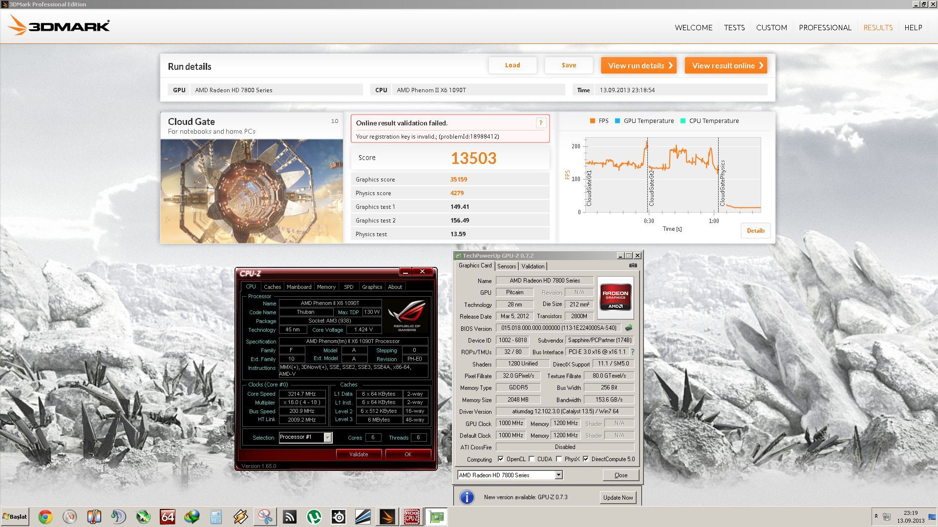

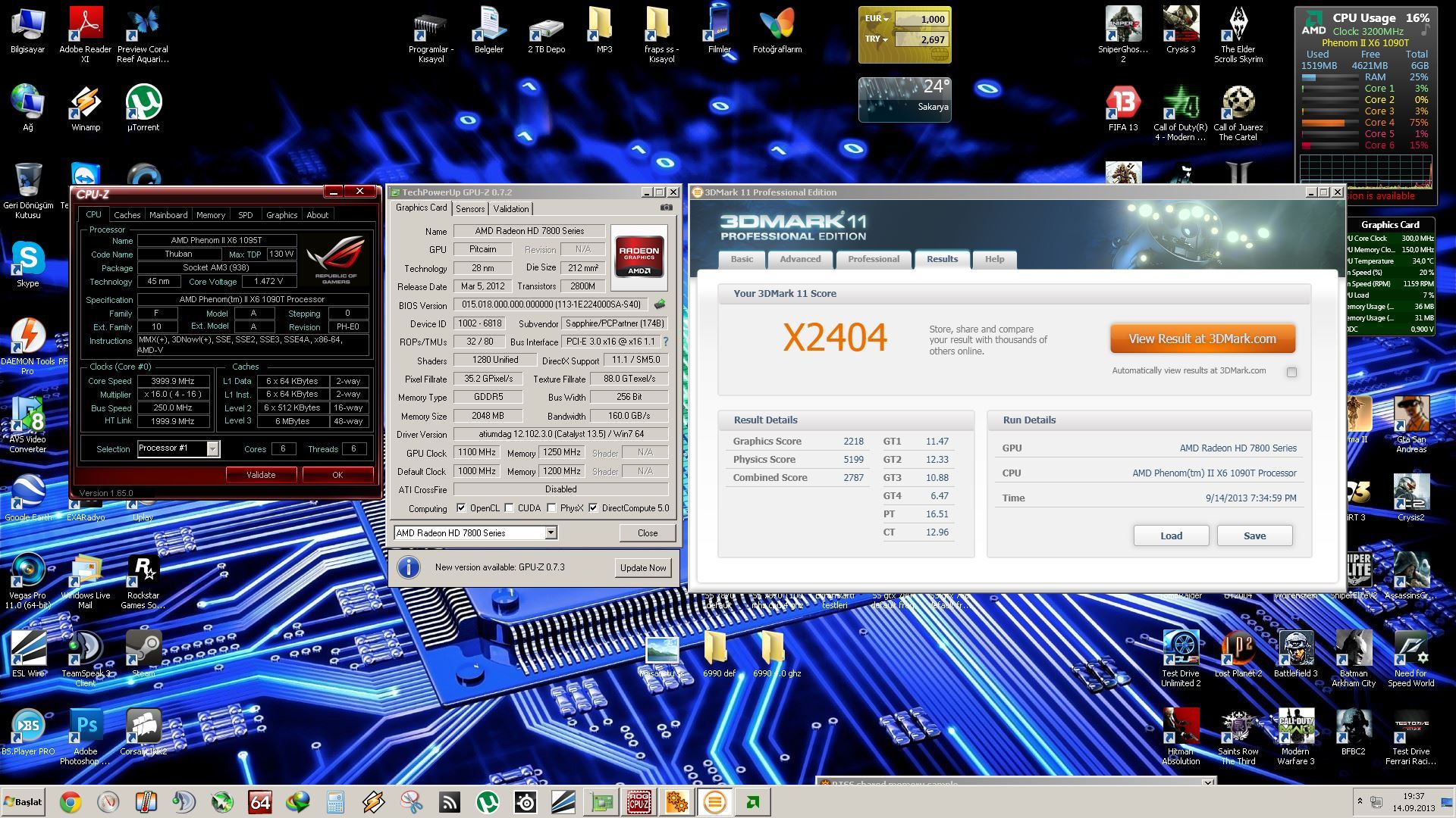

>>>>İlk olarak 3D Mark 11 ve 13 Skorları<<<<
HD 7870 Default frekans Gpu 1000 Mhz Memory 1200 Mhz
HD 7870 Gpu 1100 Mhz Memory 1250 Mhz
HD 6990 @ 880 Mhz
HD 6990 @ 880 Mhz Sistem 4000 Mhz
GTX 780 Sistem 4000Mhz de kart stok hızda

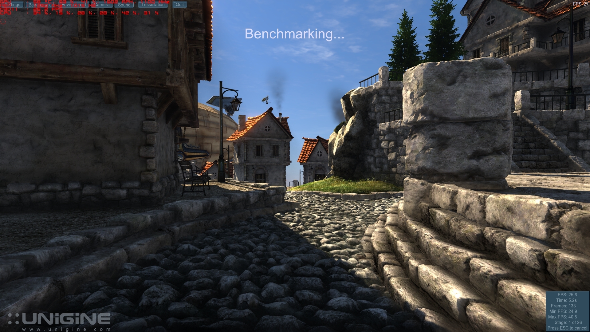

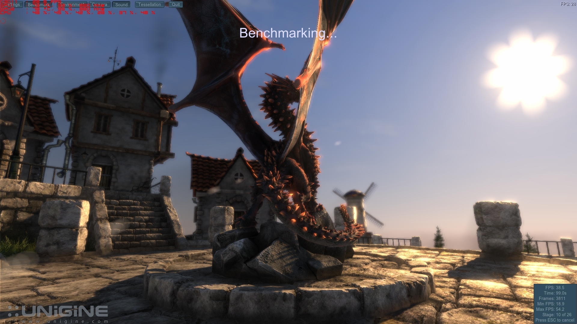

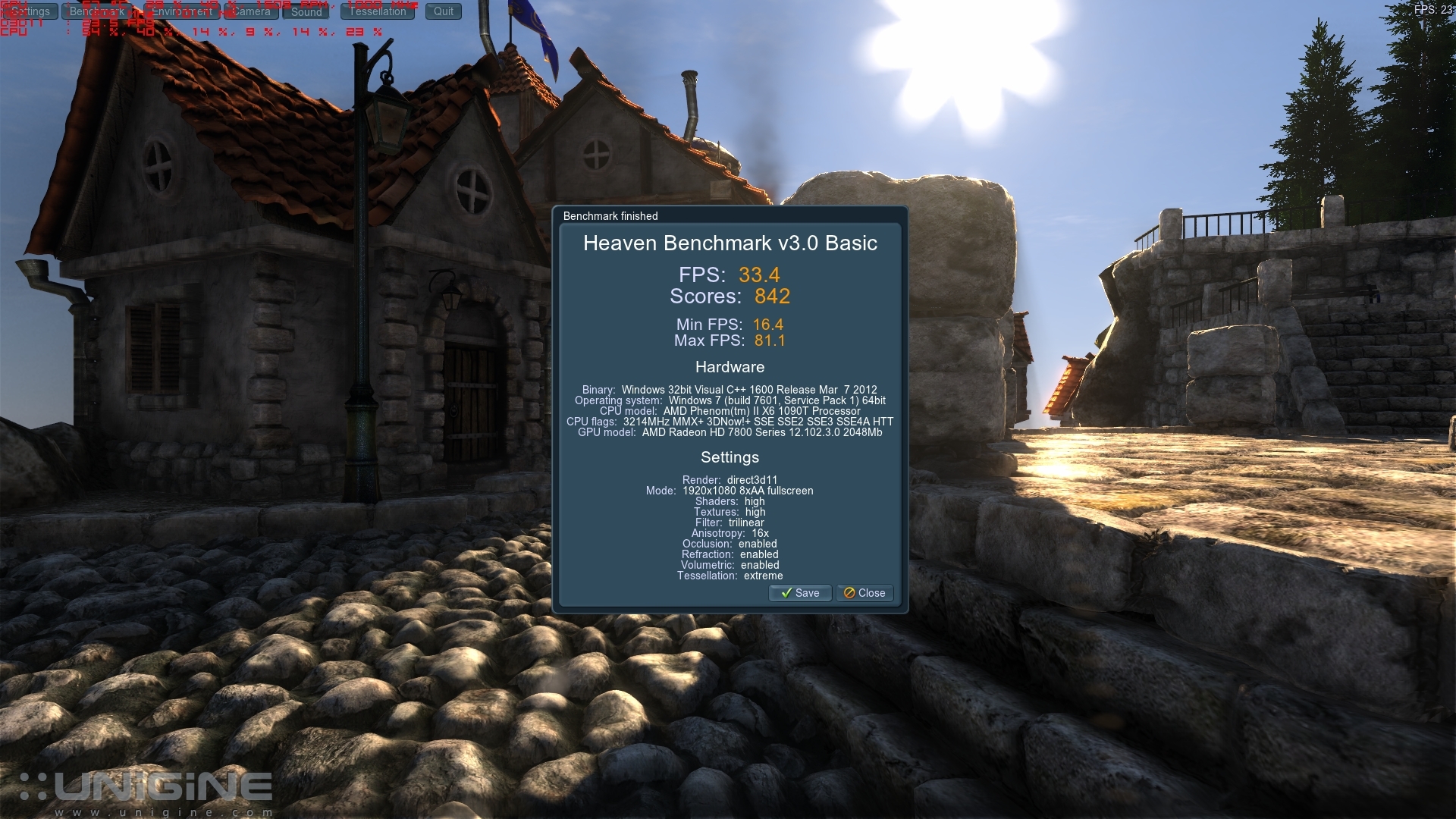

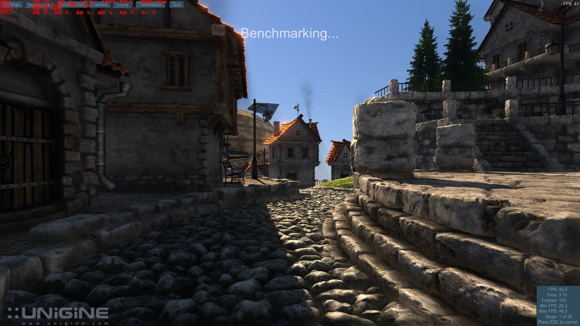

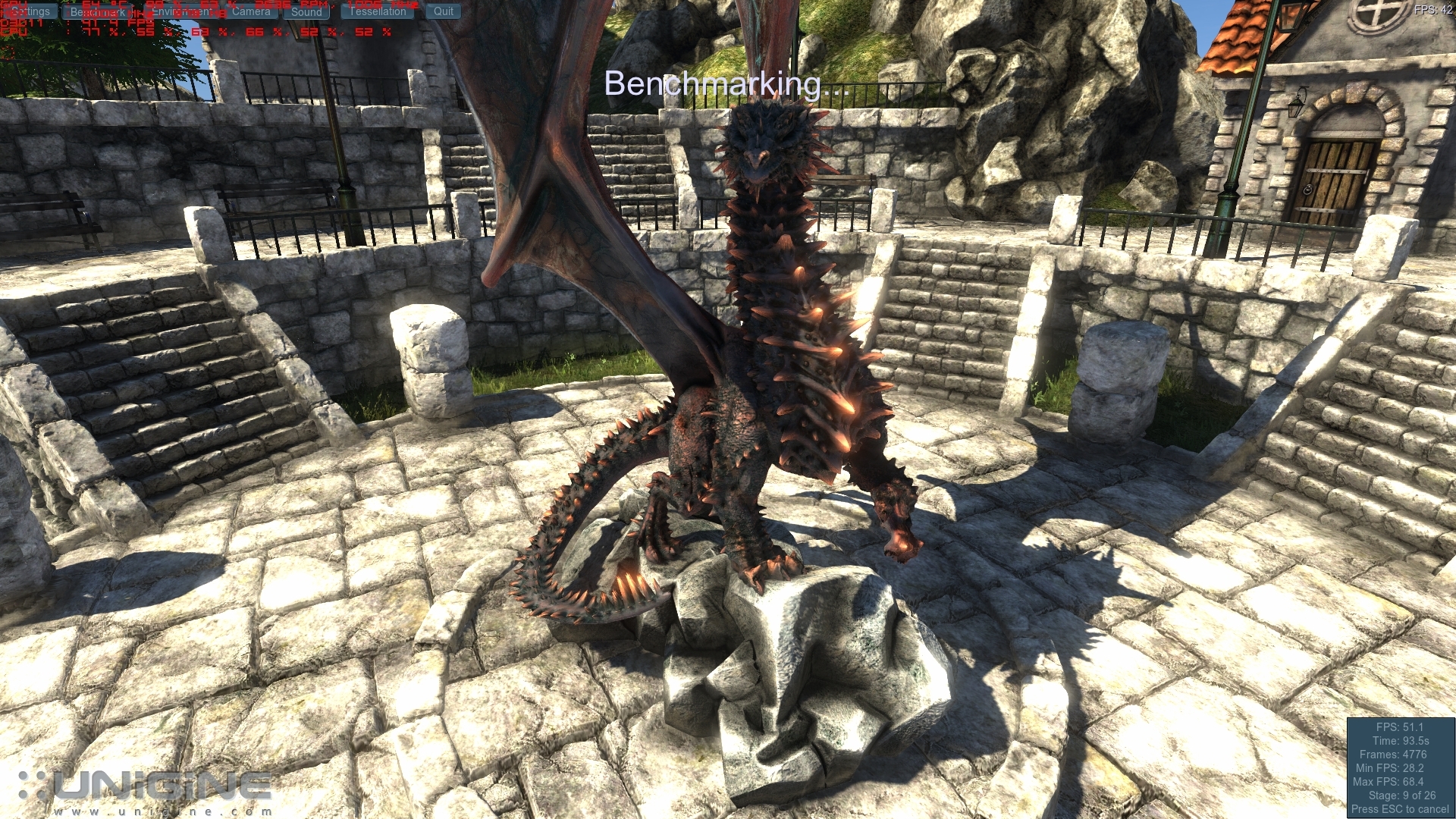

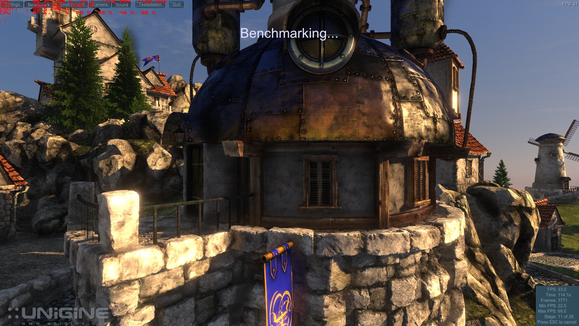

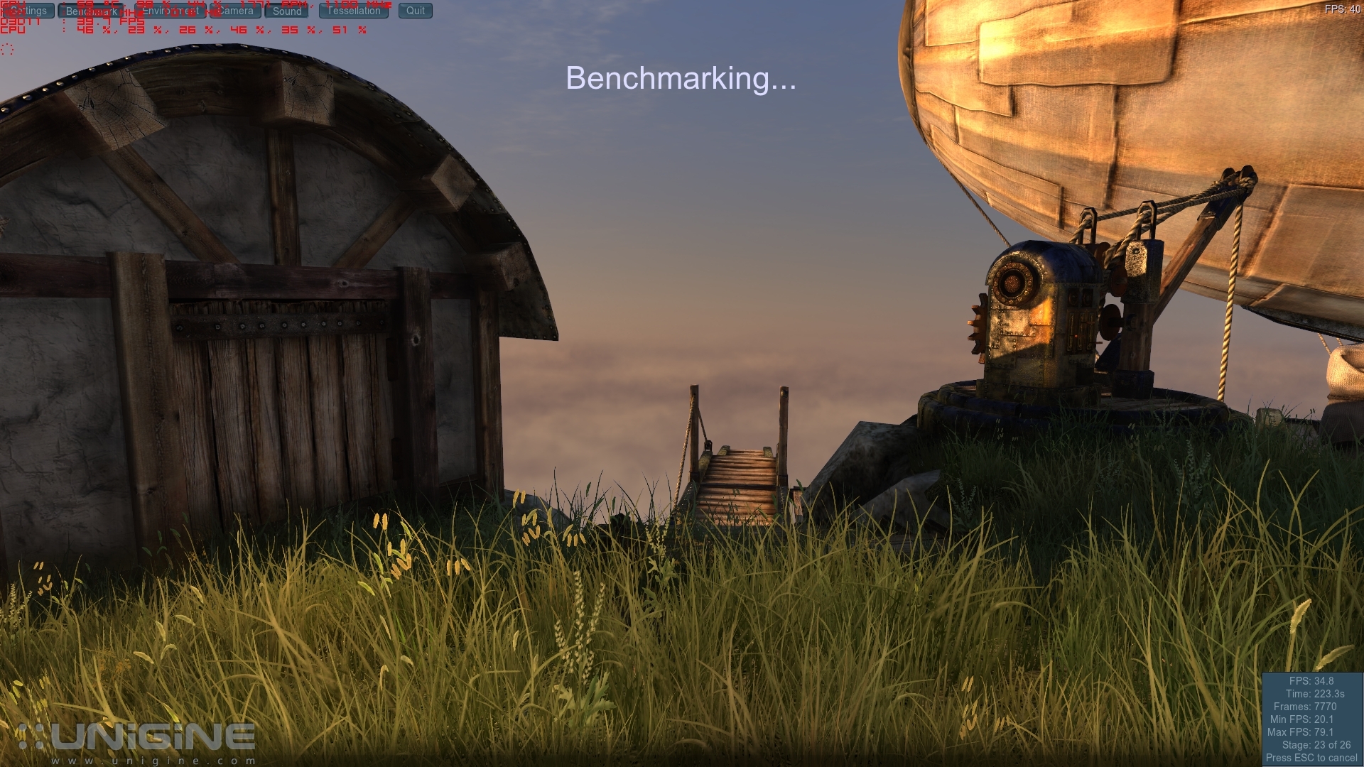

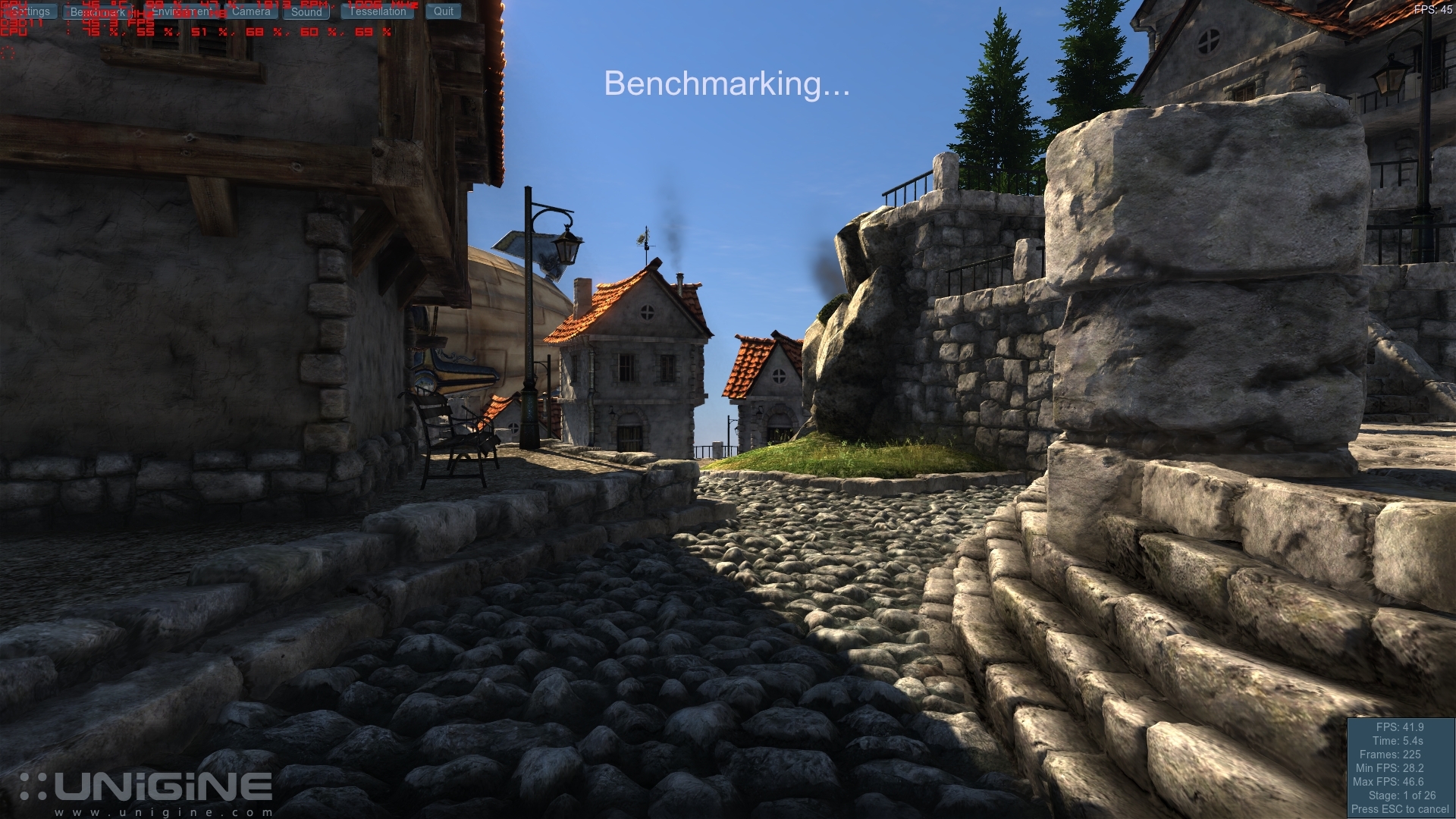

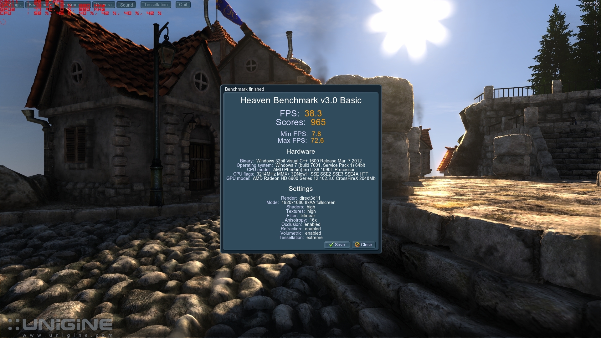

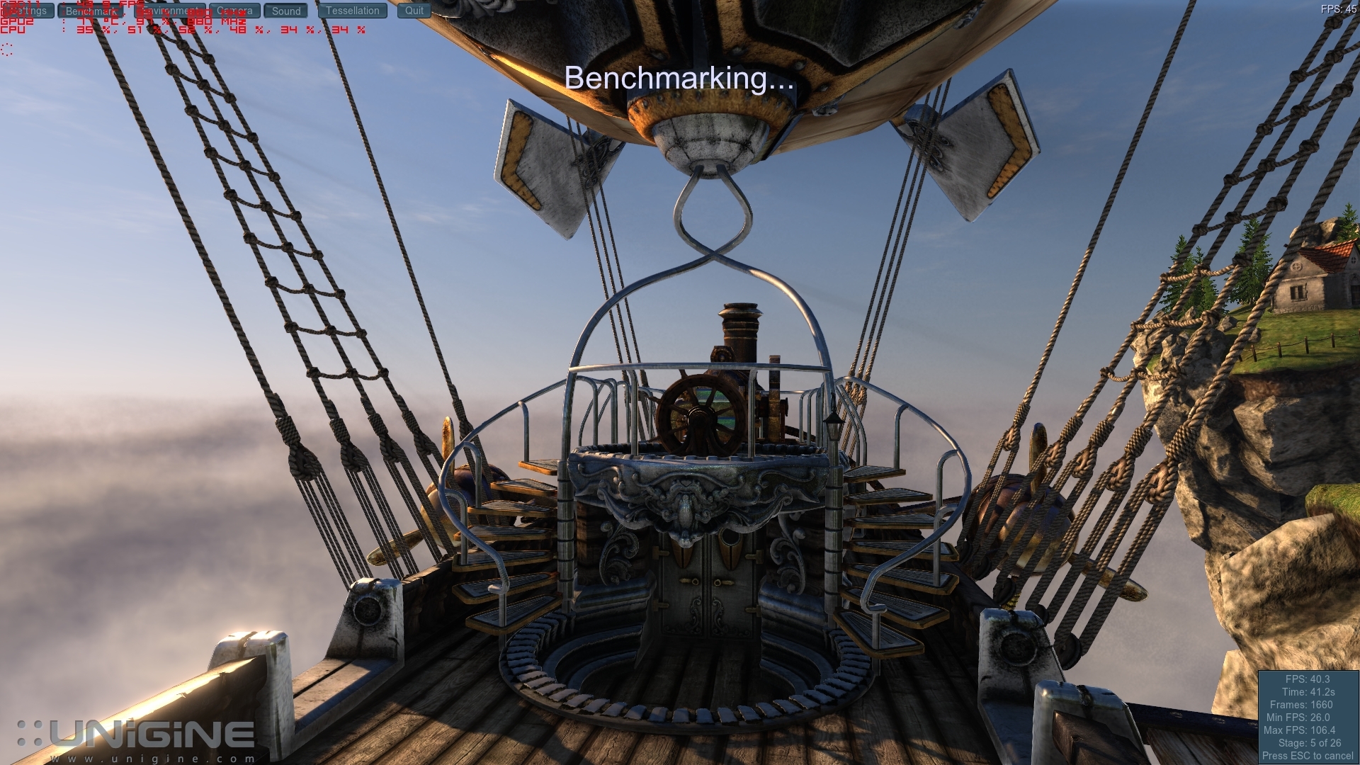

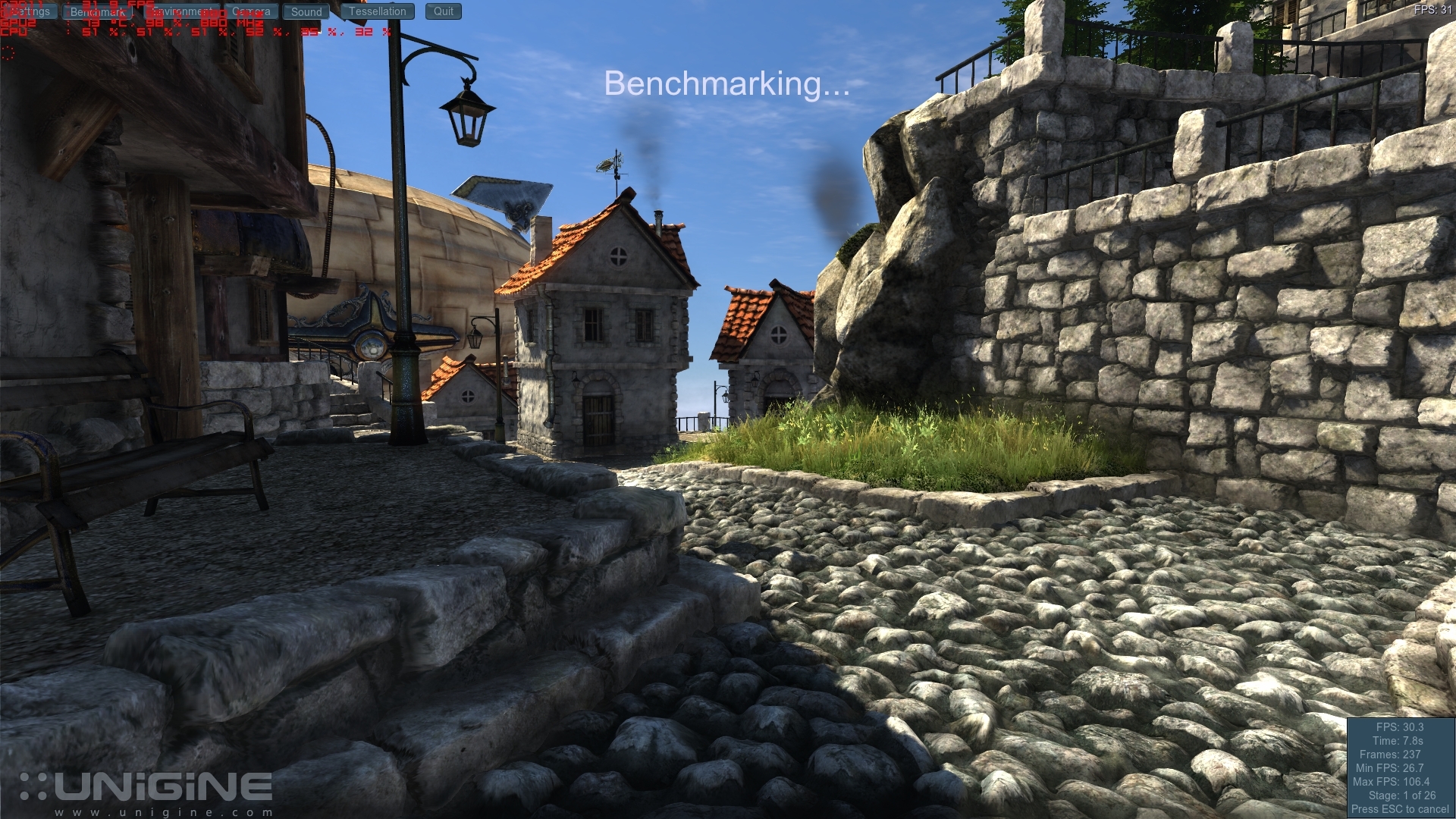

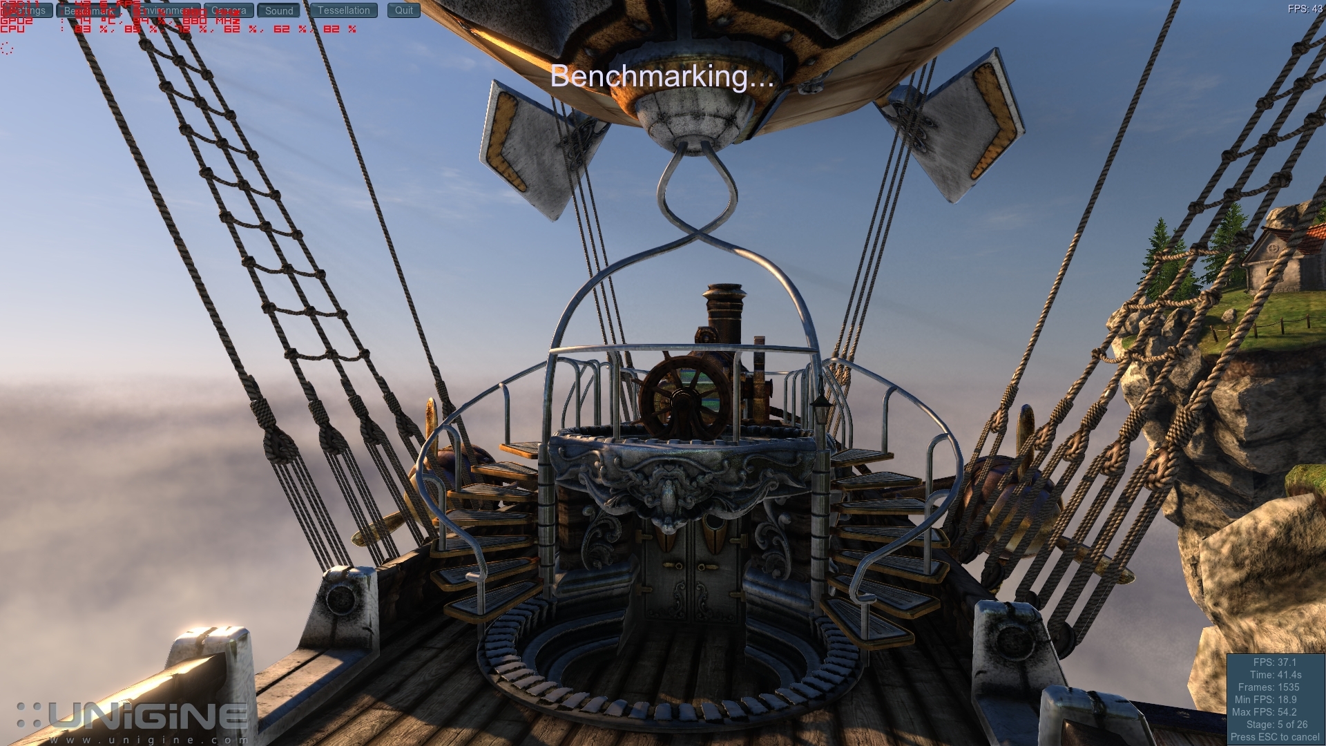

>>>>Unigine heaven 3.0 testleri<<<<
HD 6990 @ 880 Mhz

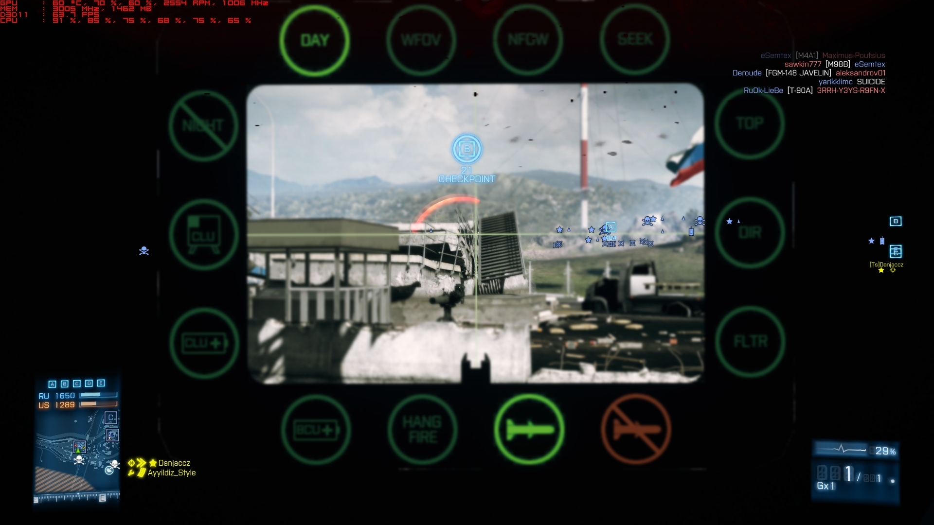

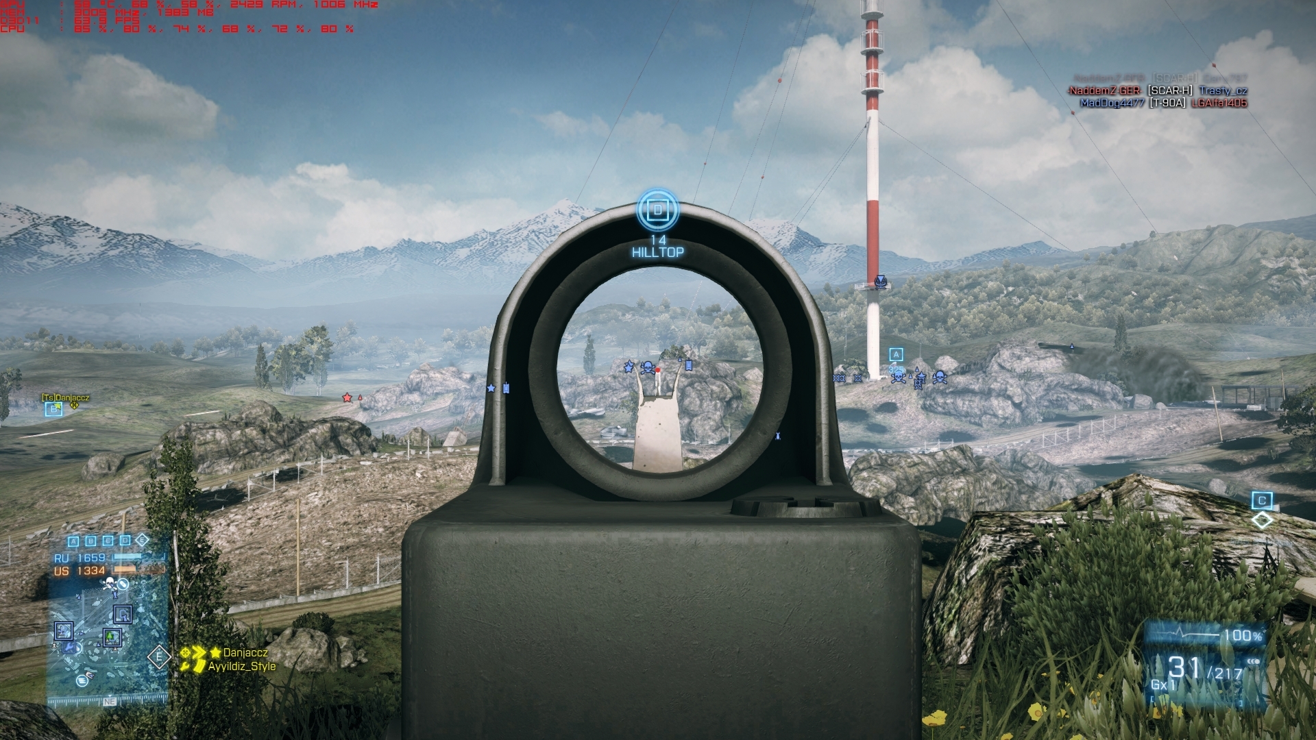

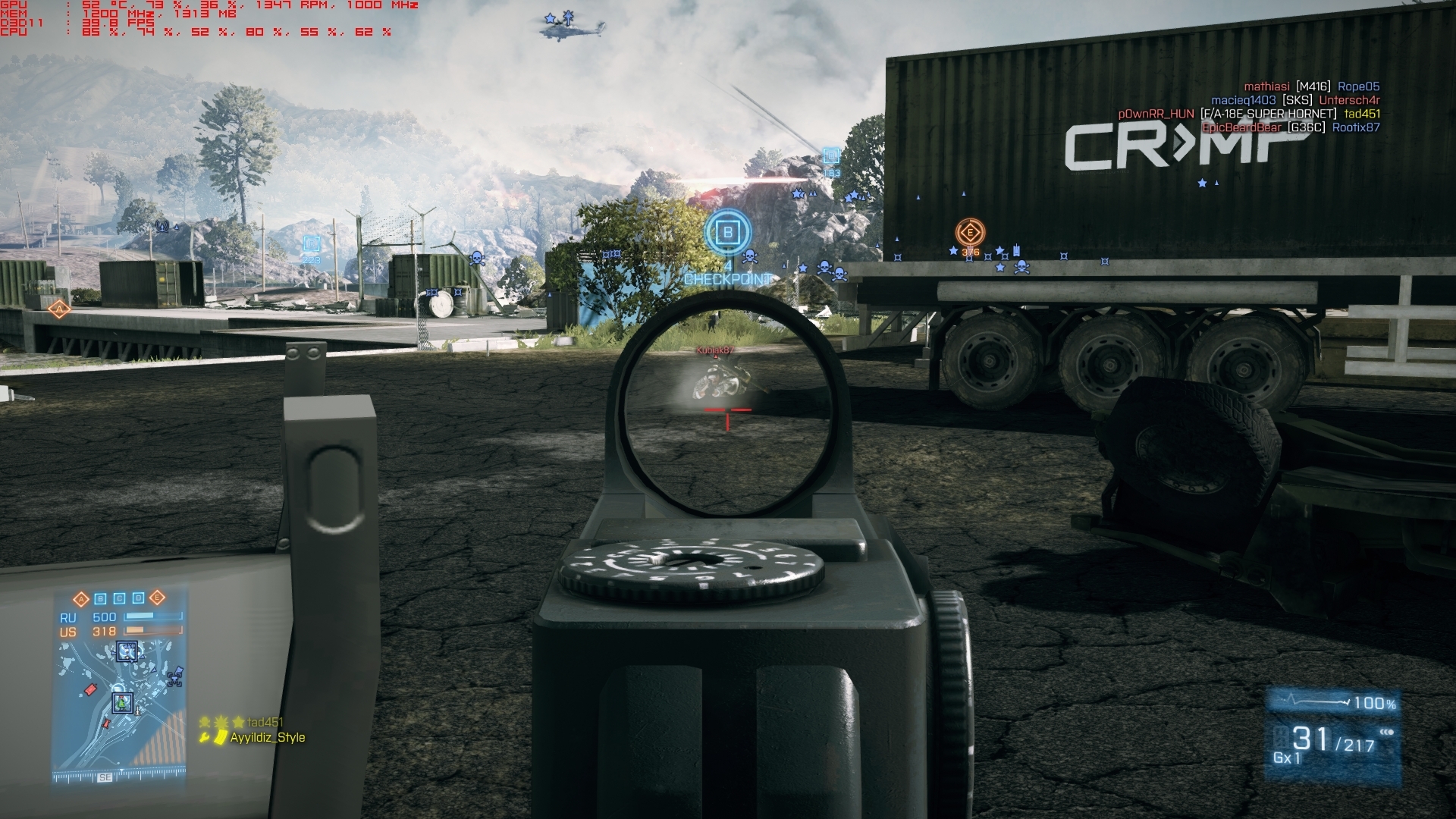

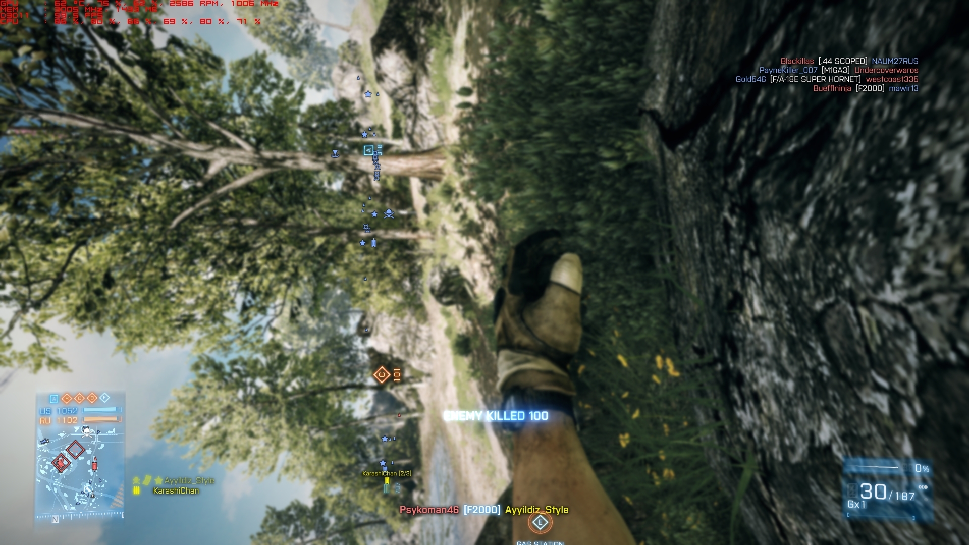

>>>>Ve sonunda oyun testleri<<<<

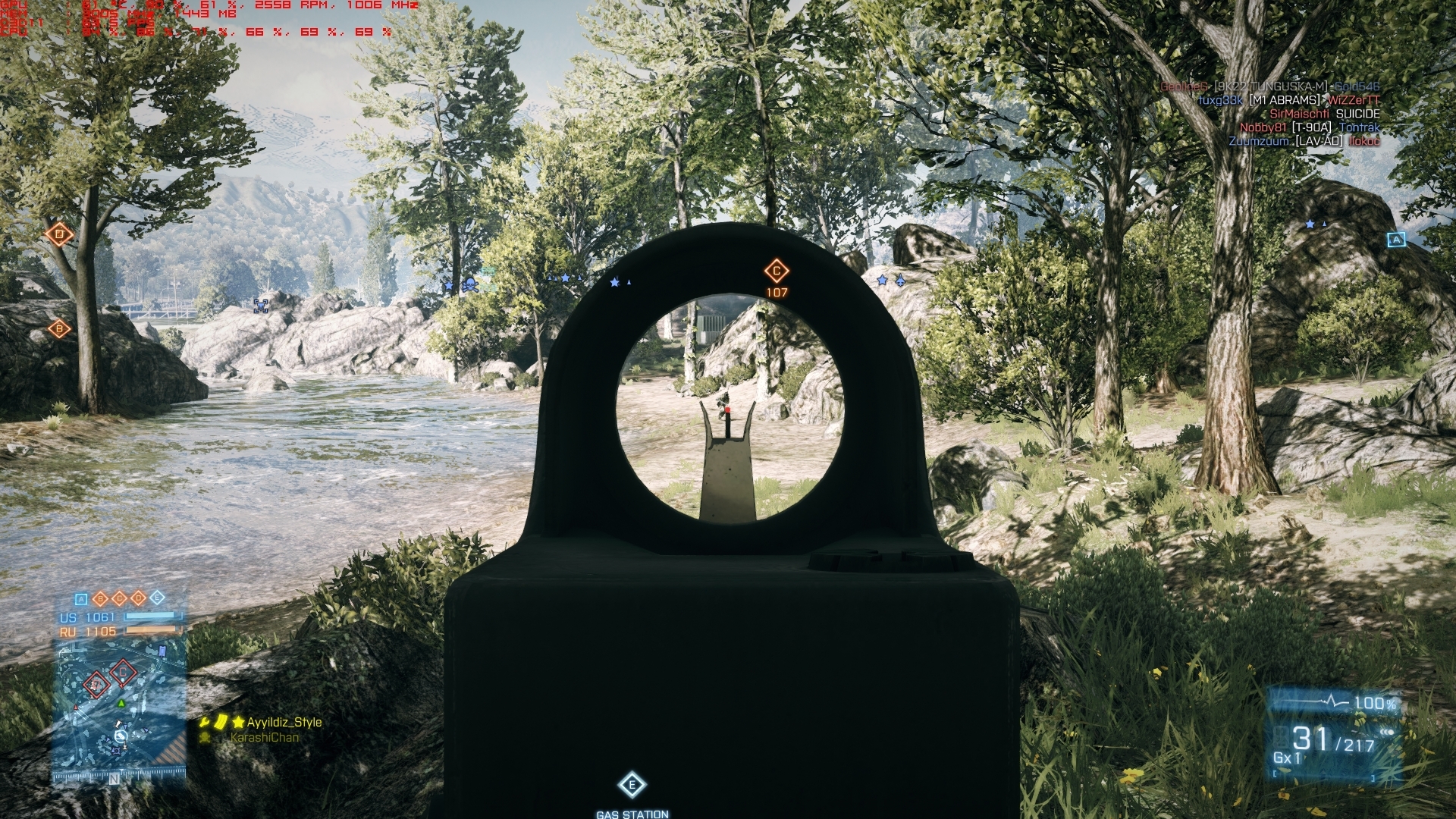

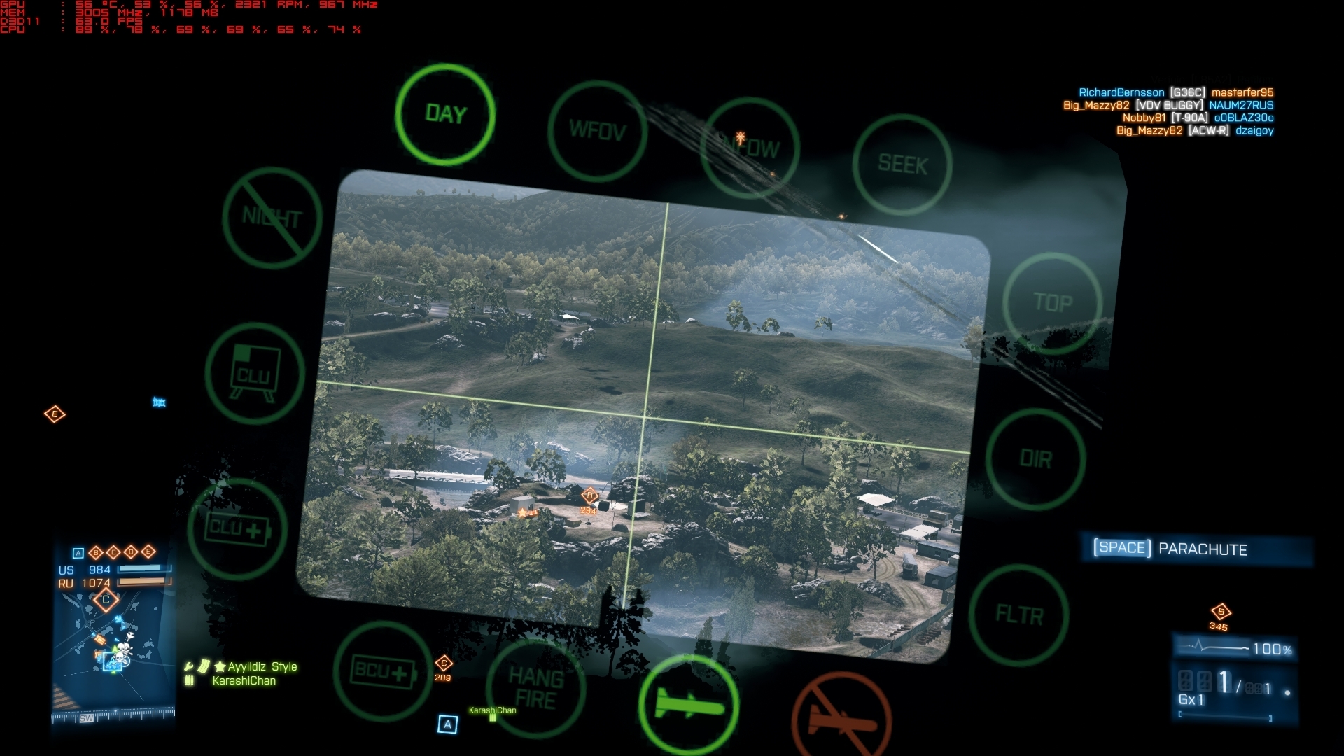

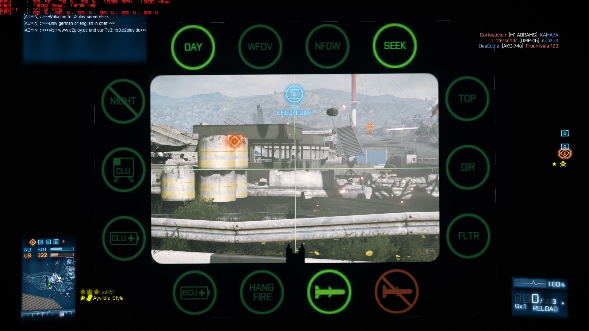

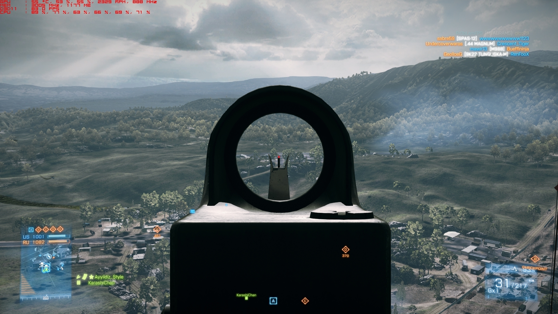

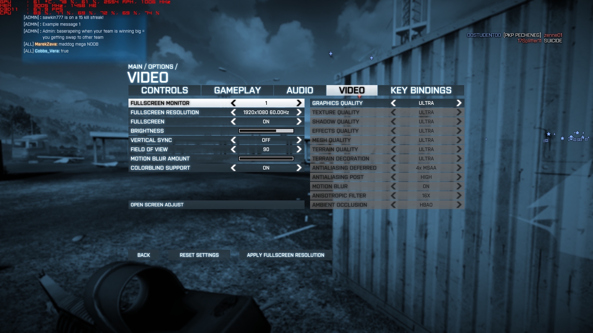

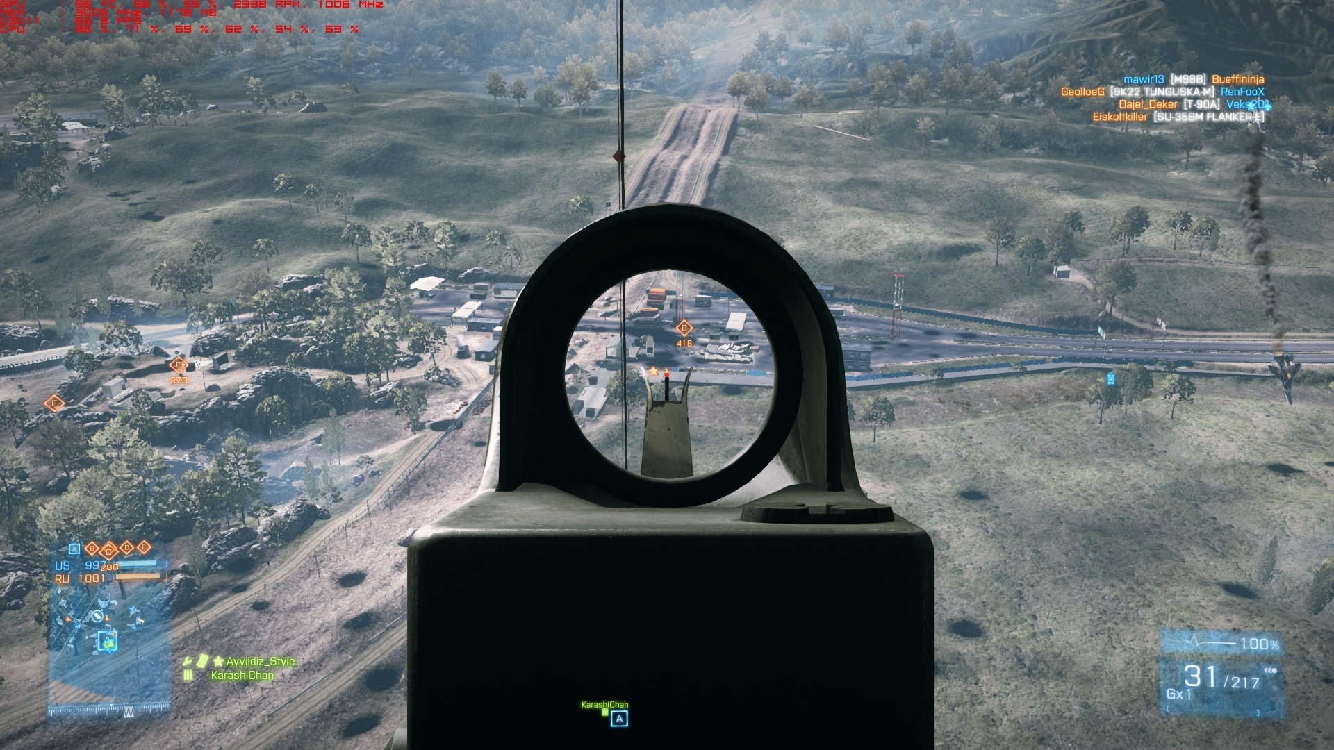

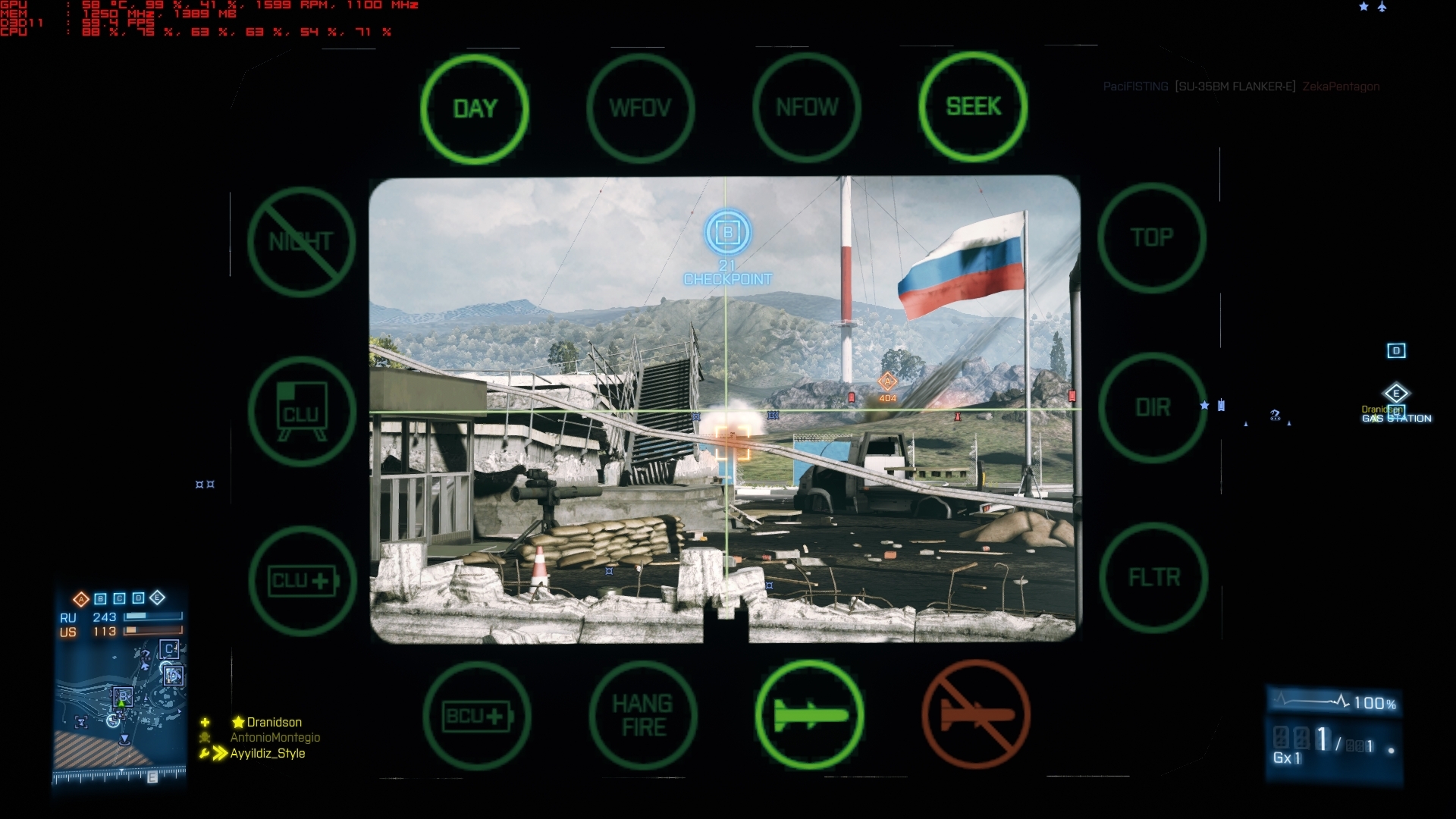

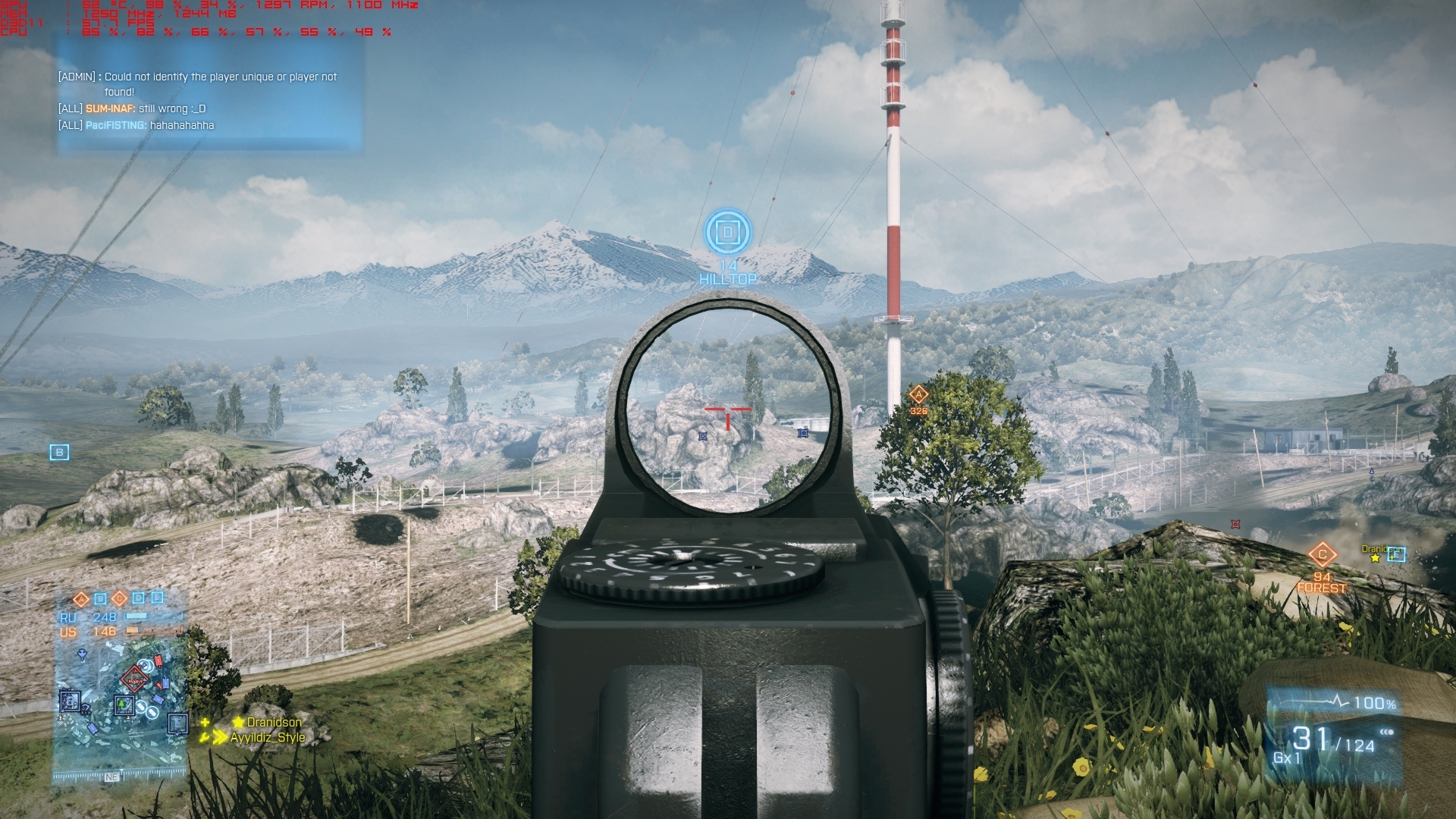

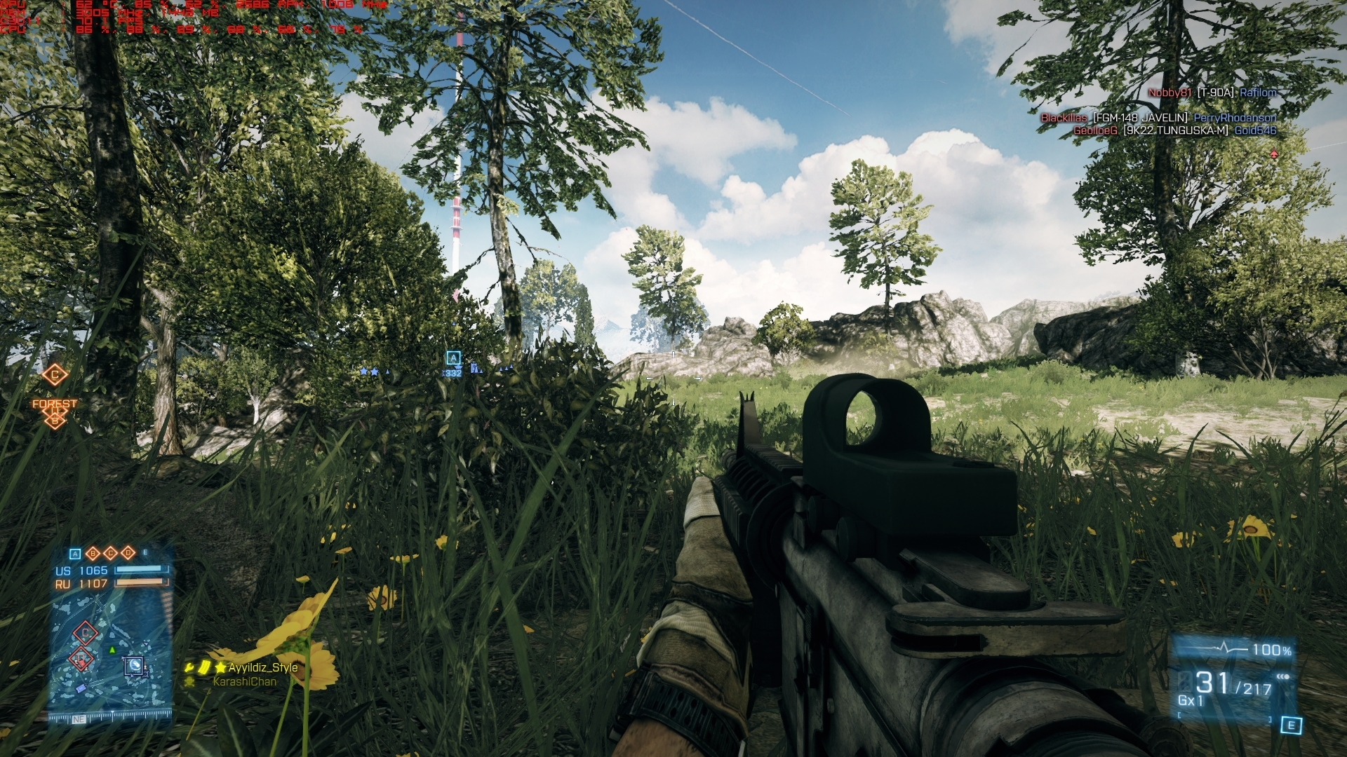

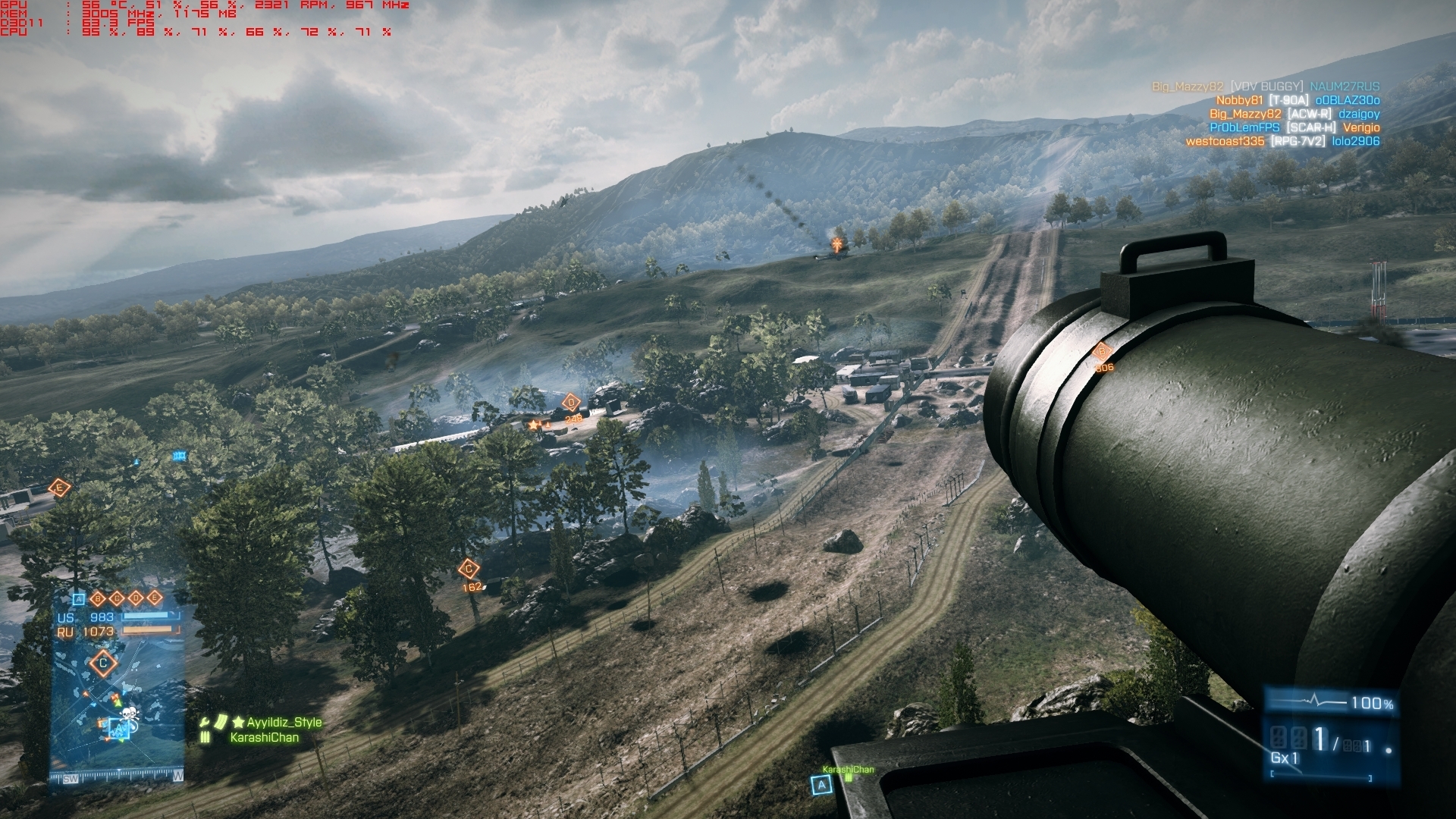

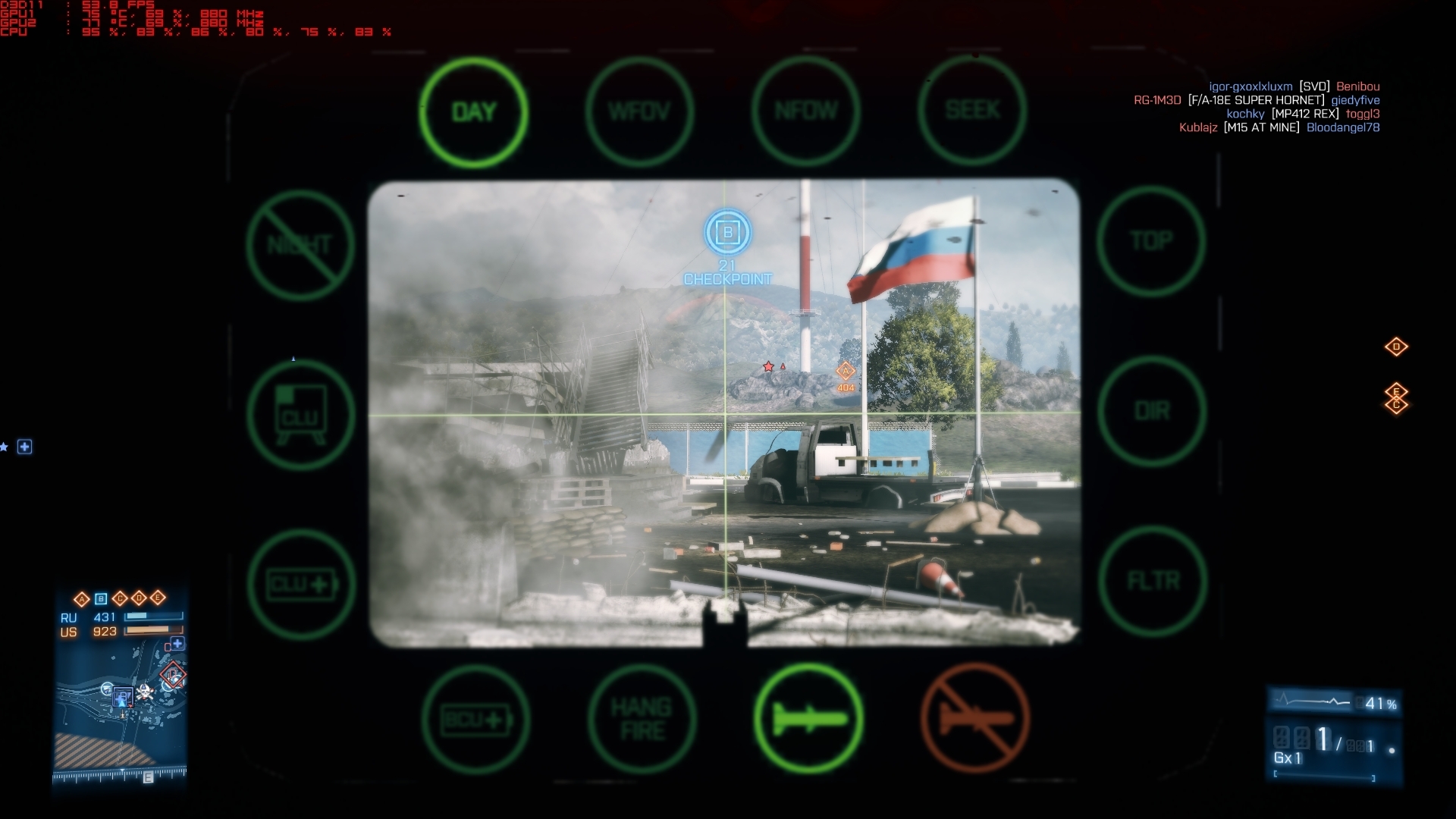

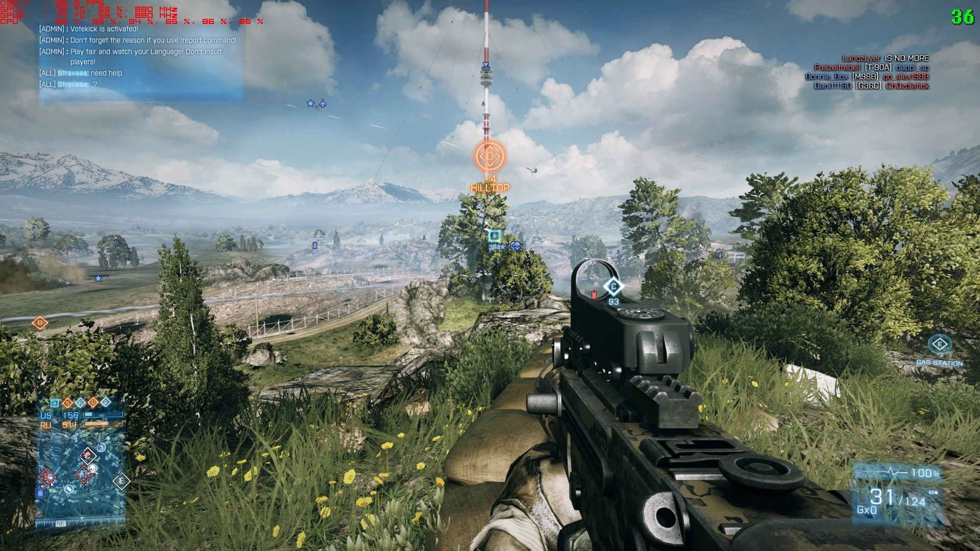

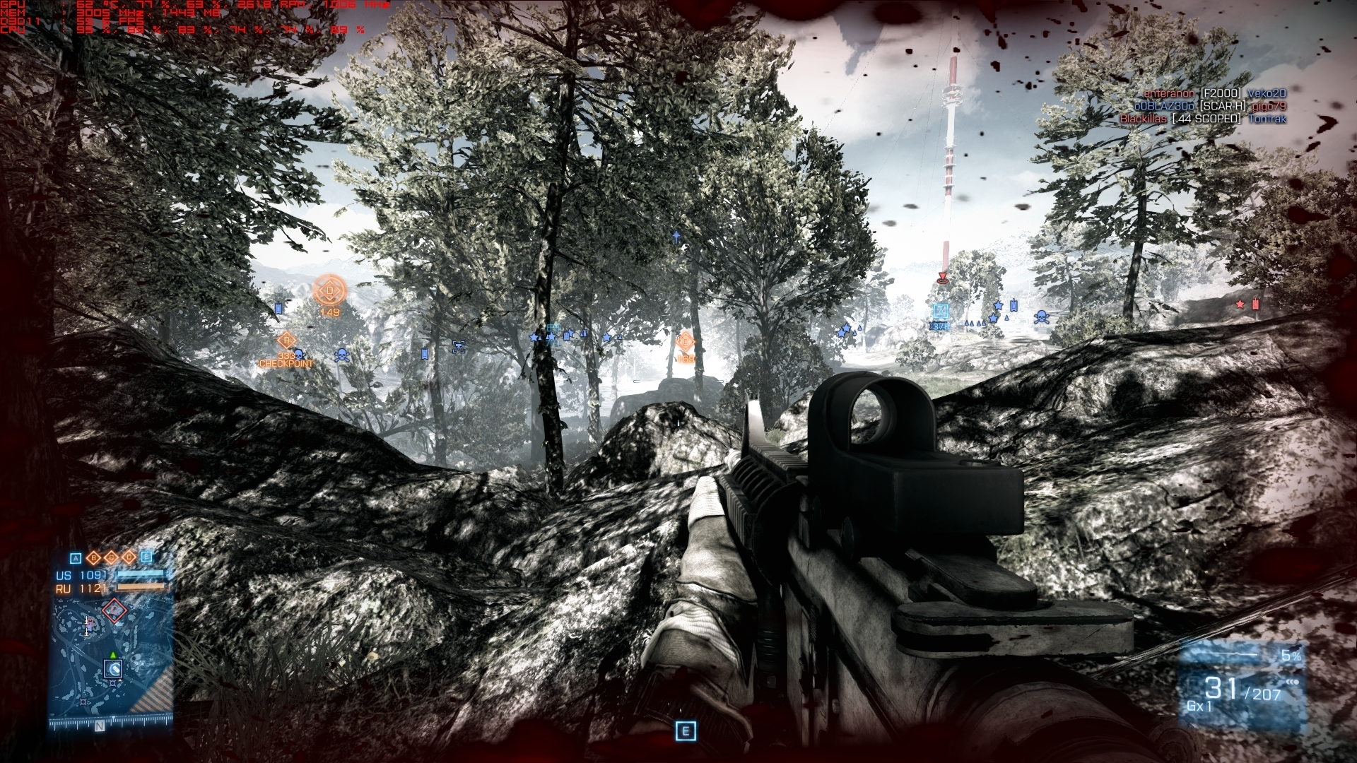

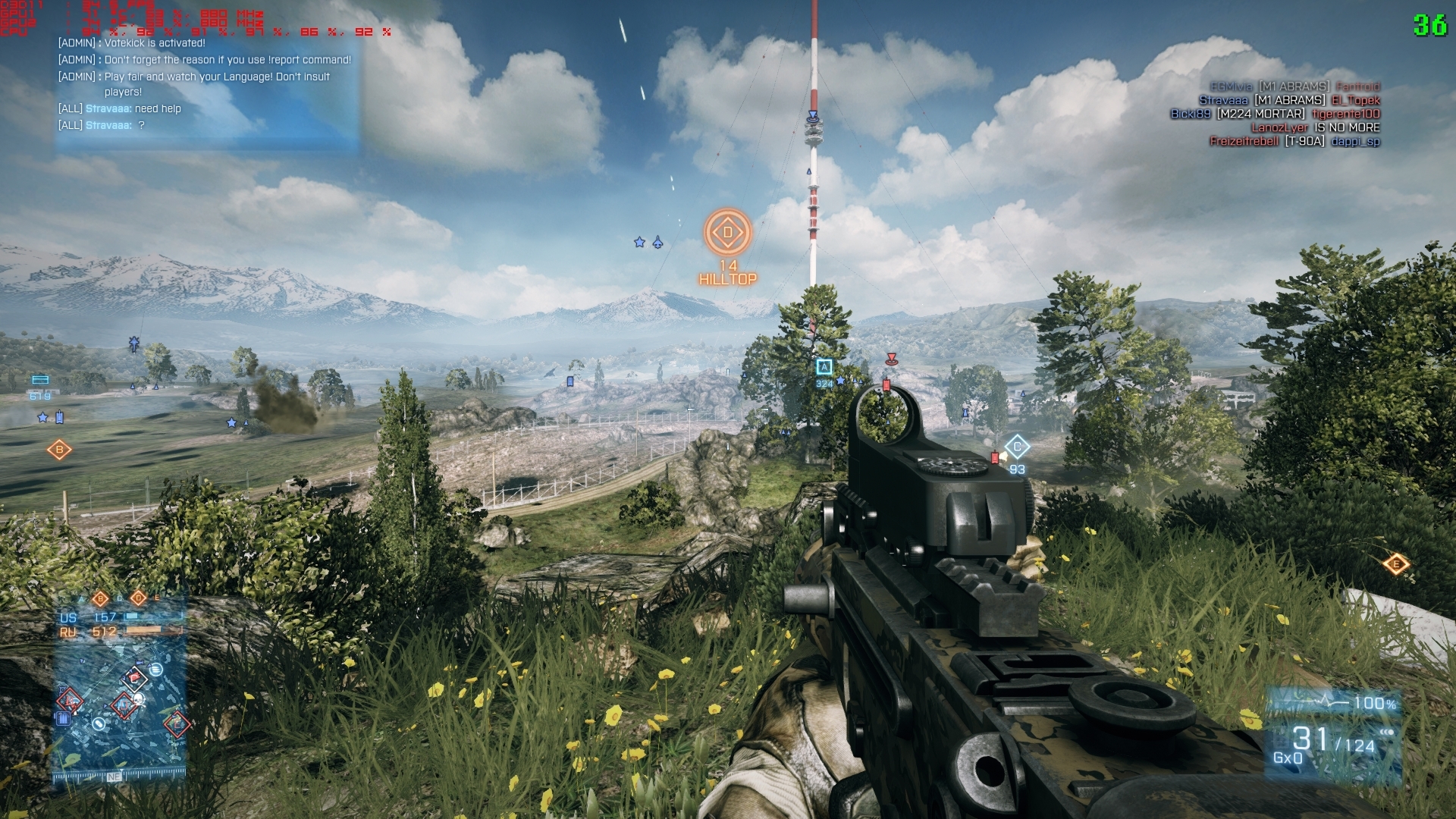

>>>>Battlefield 3 64 slot multiplayer<<<<
HD 6990 @ 880 Mhz
Extra olarak Cpu 4125 Mhz de de denedim bazı sslerde düsük gösteriyor ama Gpu kullanımı biraz daha arttı.
< Resime gitmek için tıklayın >< Resime gitmek için tıklayın >< Resime gitmek için tıklayın >< Resime gitmek için tıklayın >< Resime gitmek için tıklayın >< Resime gitmek için tıklayın >< Resime gitmek için tıklayın >< Resime gitmek için tıklayın >< Resime gitmek için tıklayın >< Resime gitmek için tıklayın >< Resime gitmek için tıklayın >< Resime gitmek için tıklayın >< Resime gitmek için tıklayın >< Resime gitmek için tıklayın >< Resime gitmek için tıklayın >< Resime gitmek için tıklayın >< Resime gitmek için tıklayın >

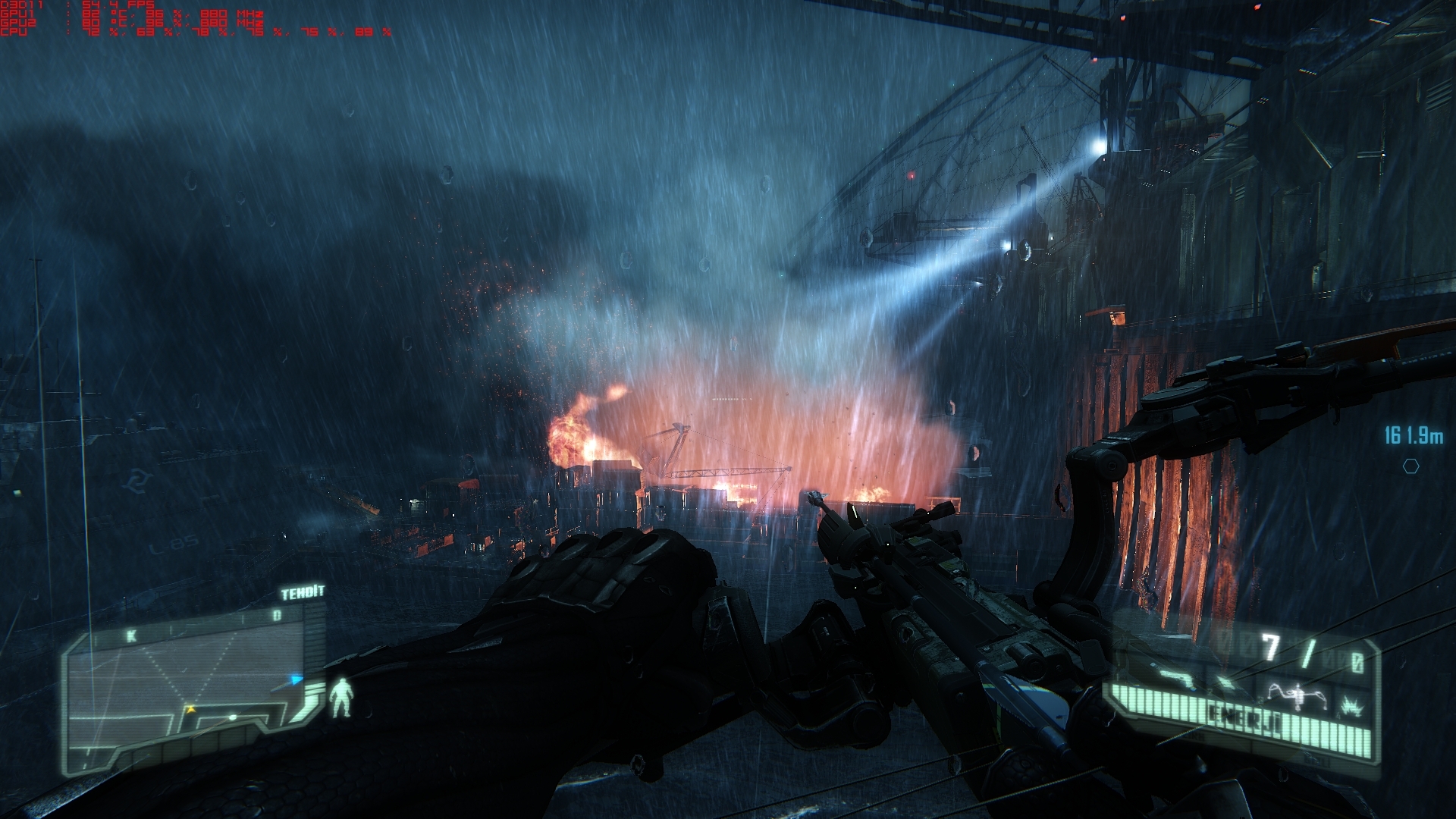

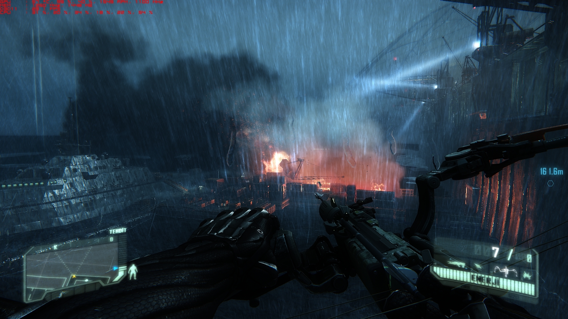

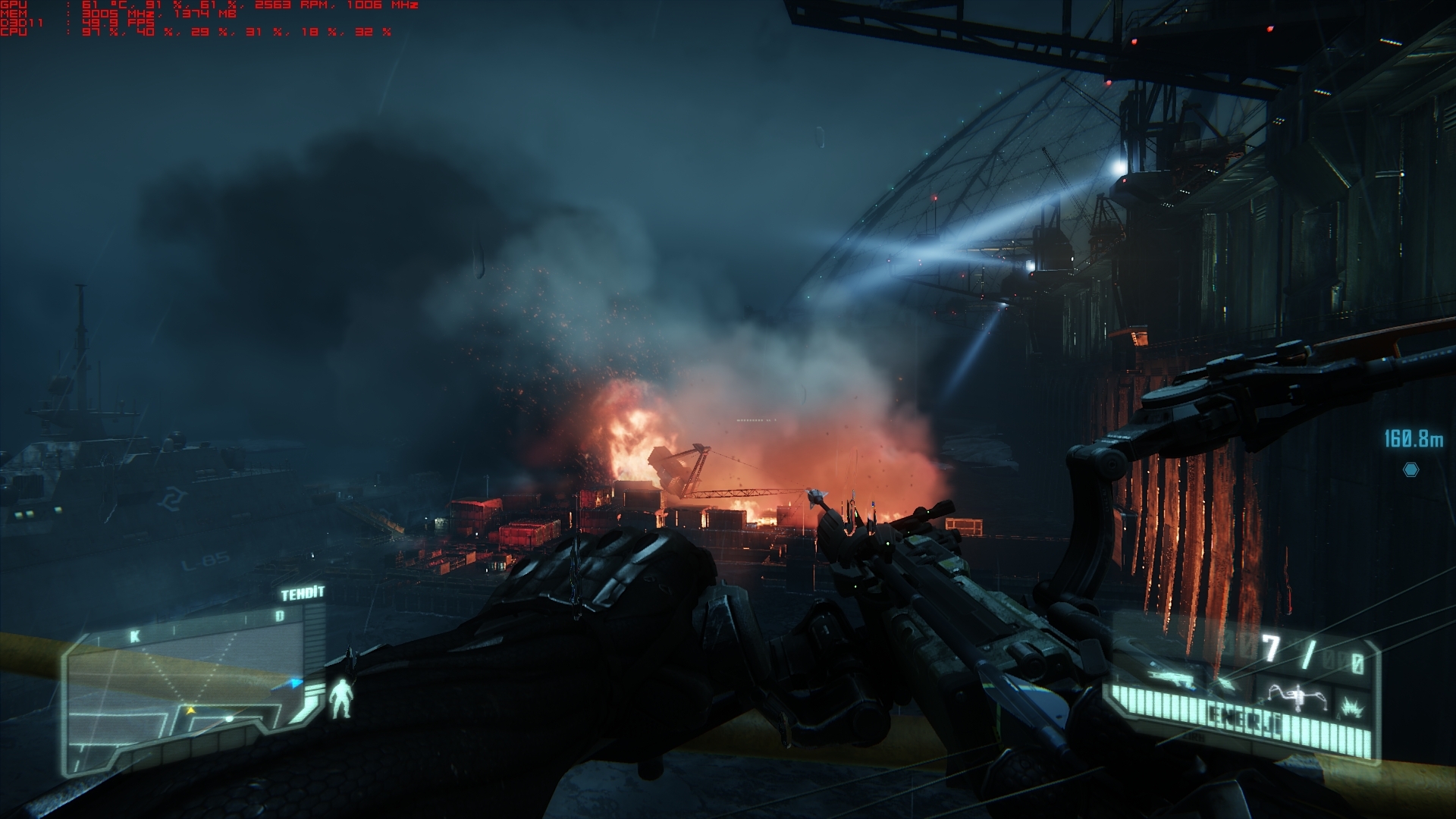

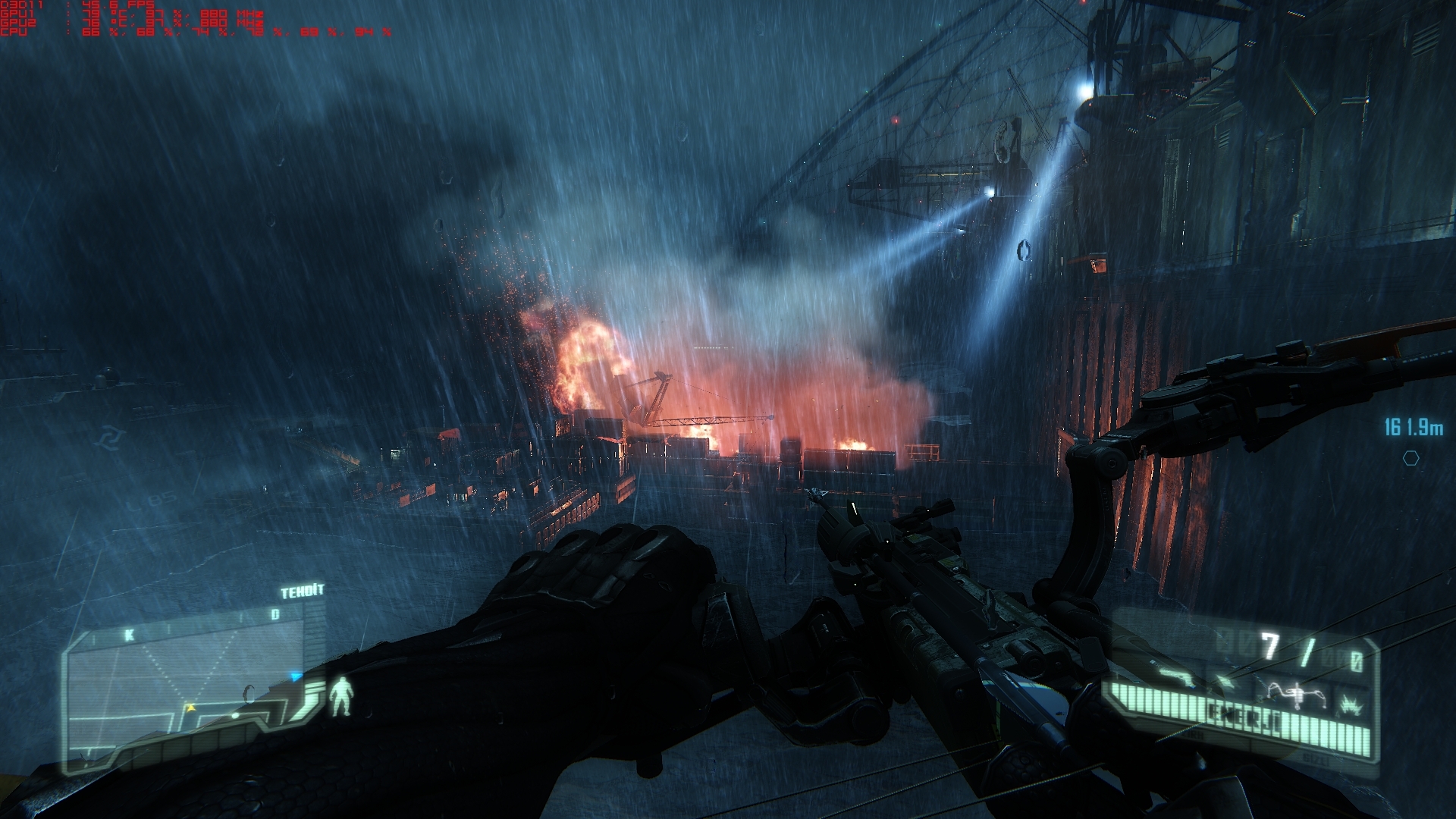

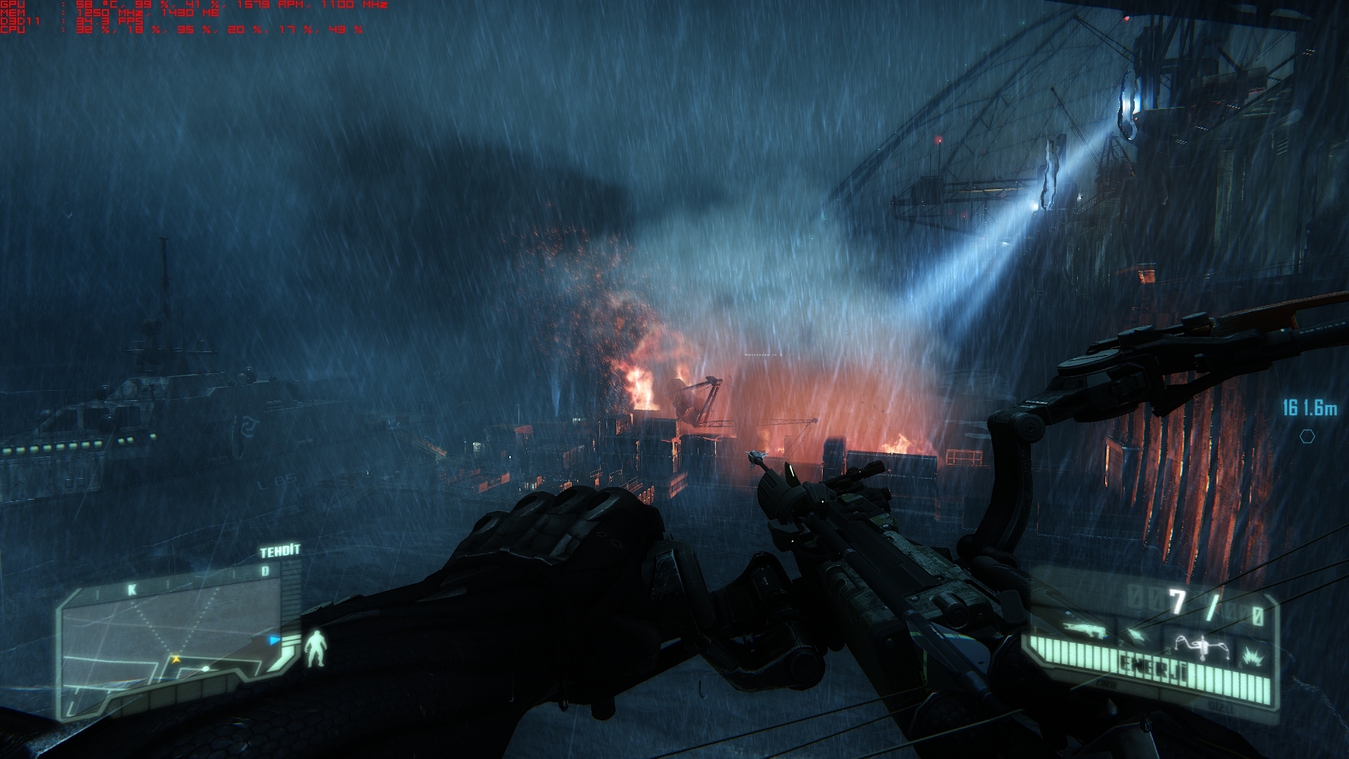

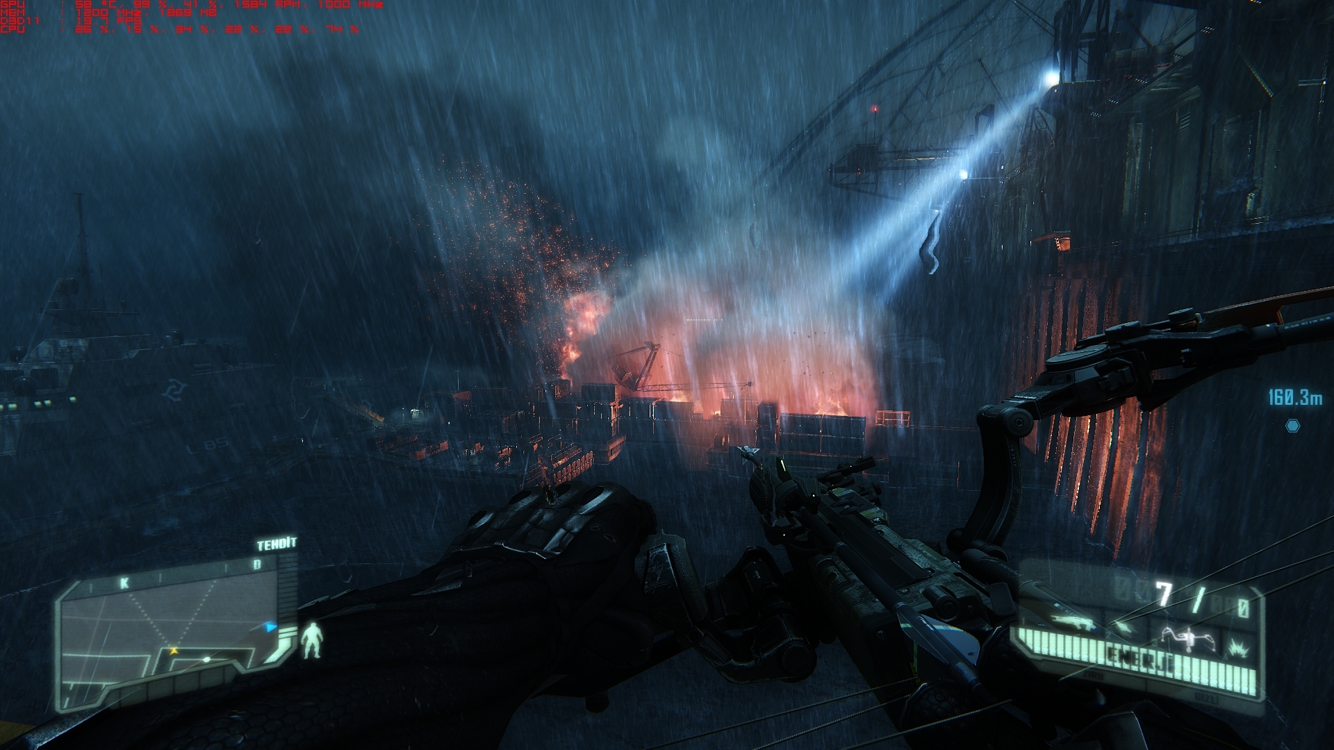

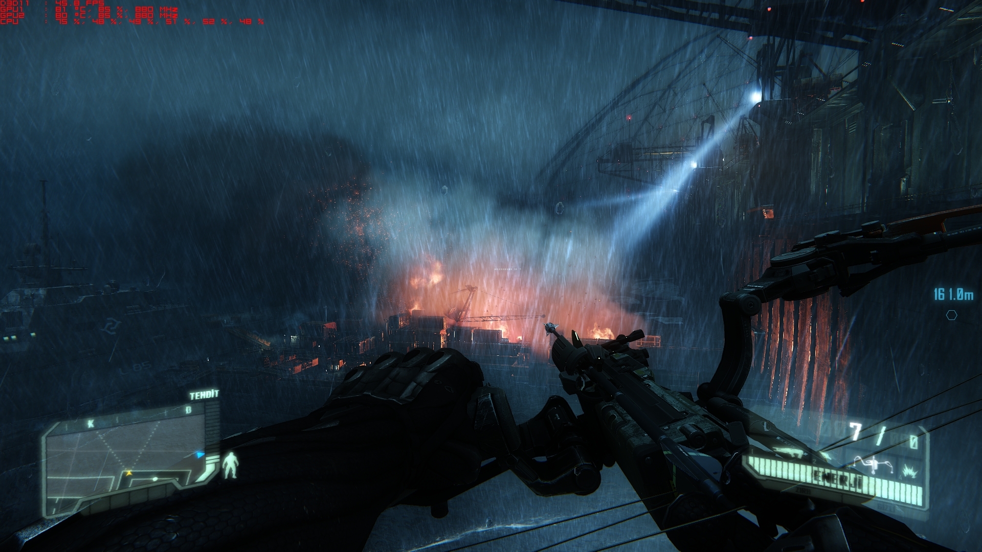

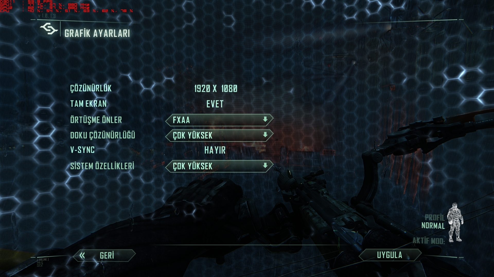

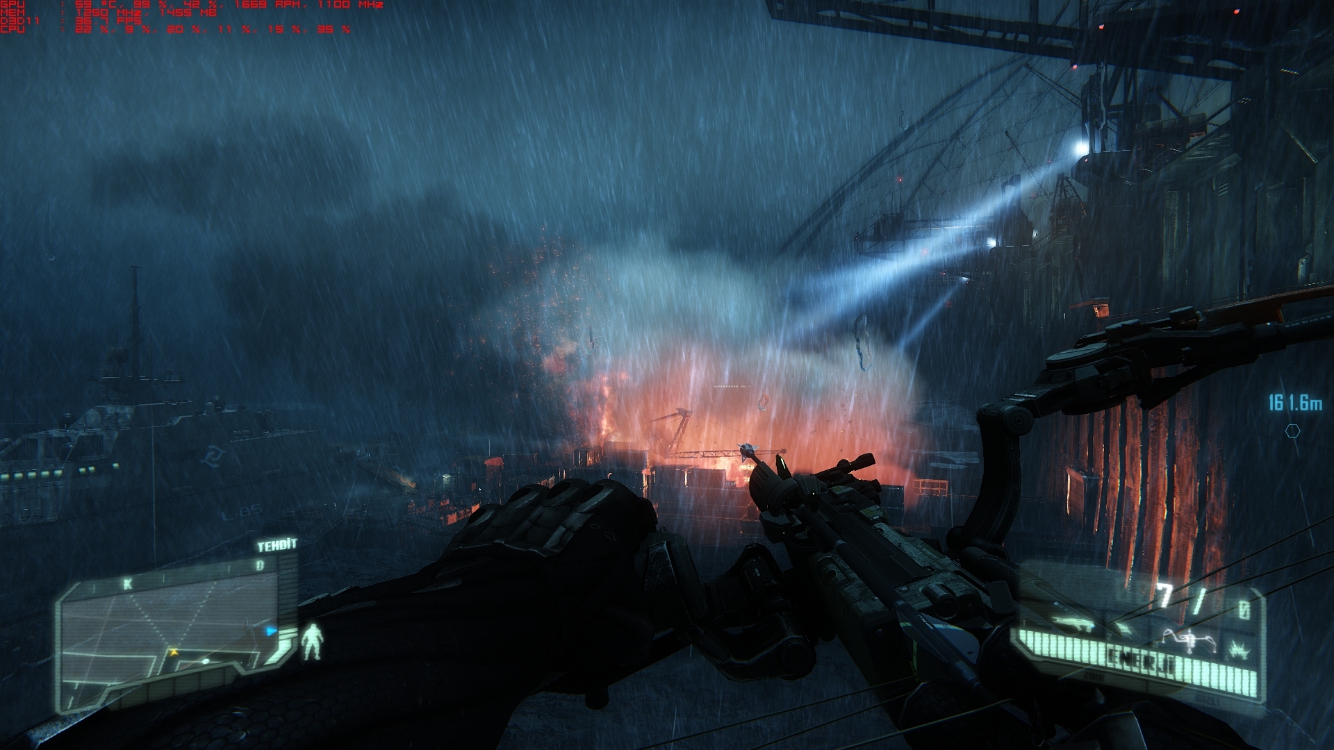

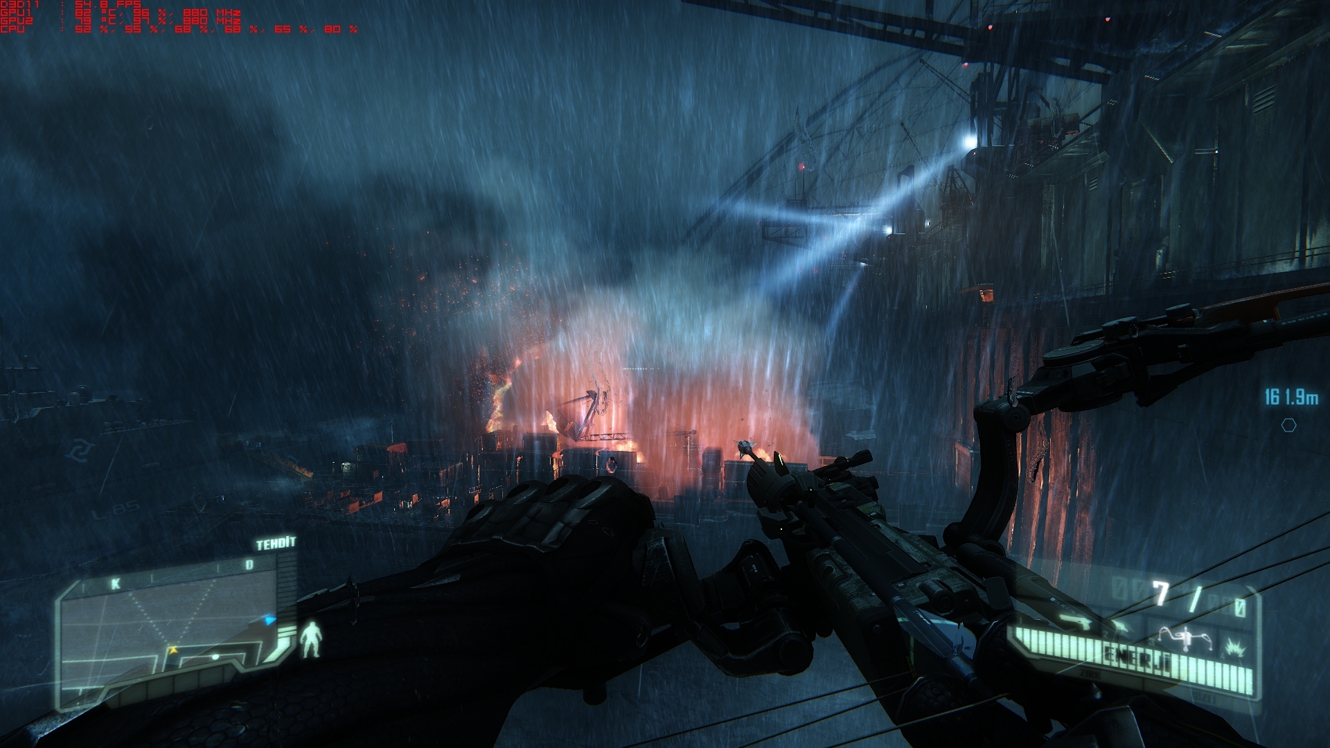

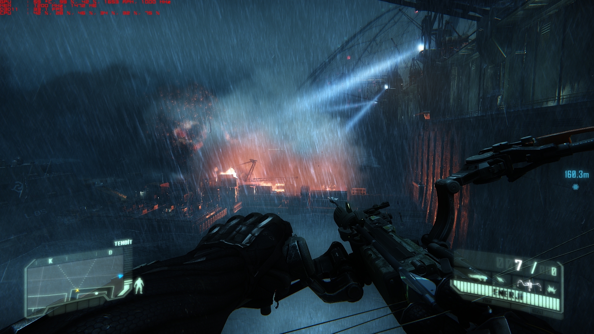

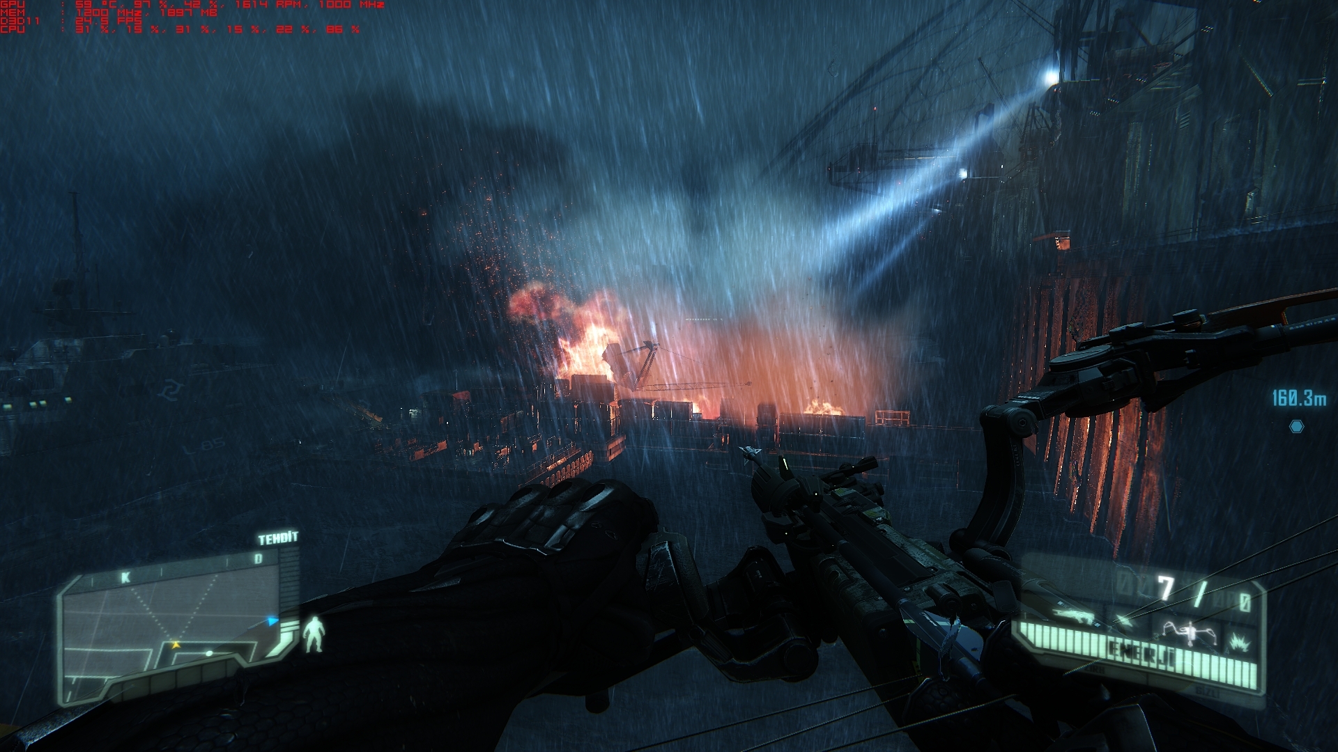

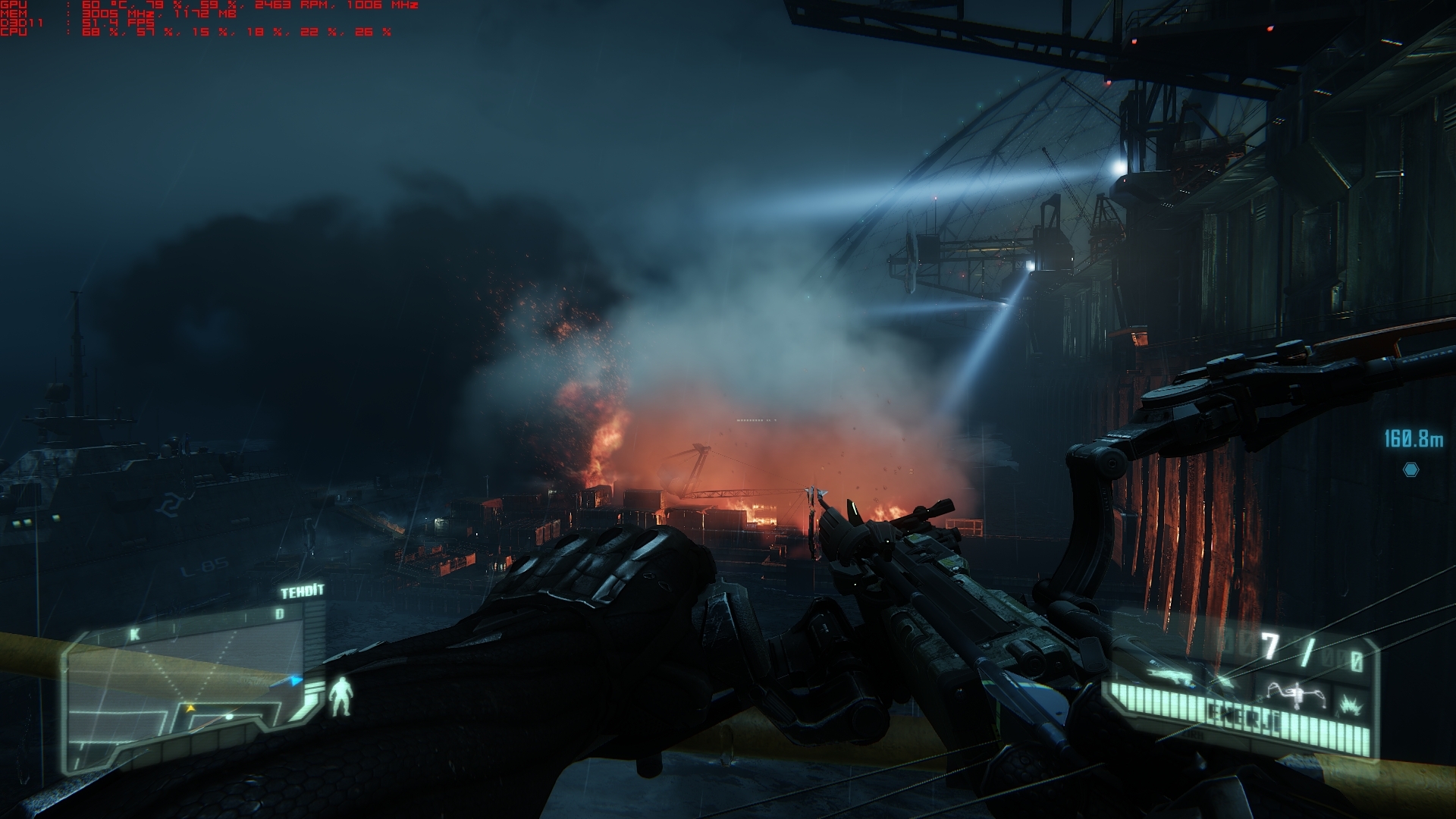

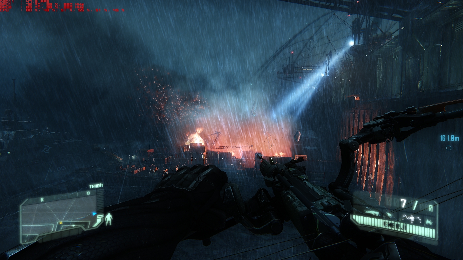

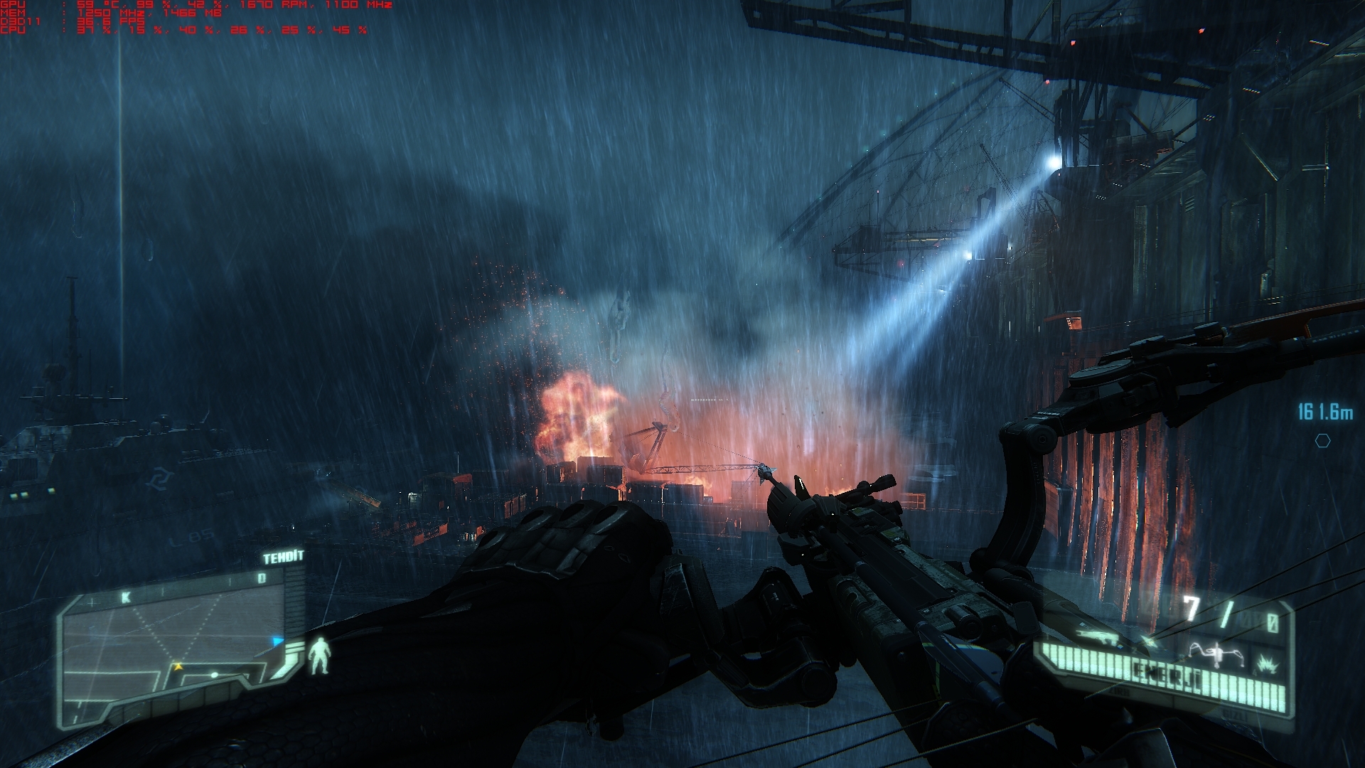

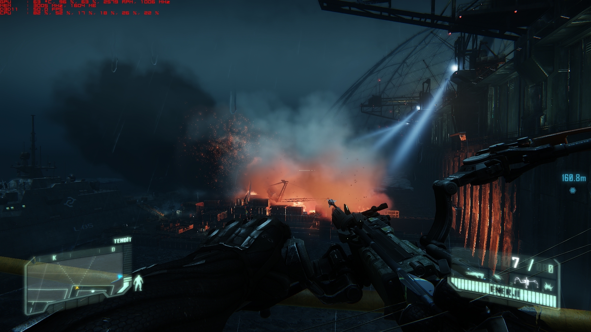

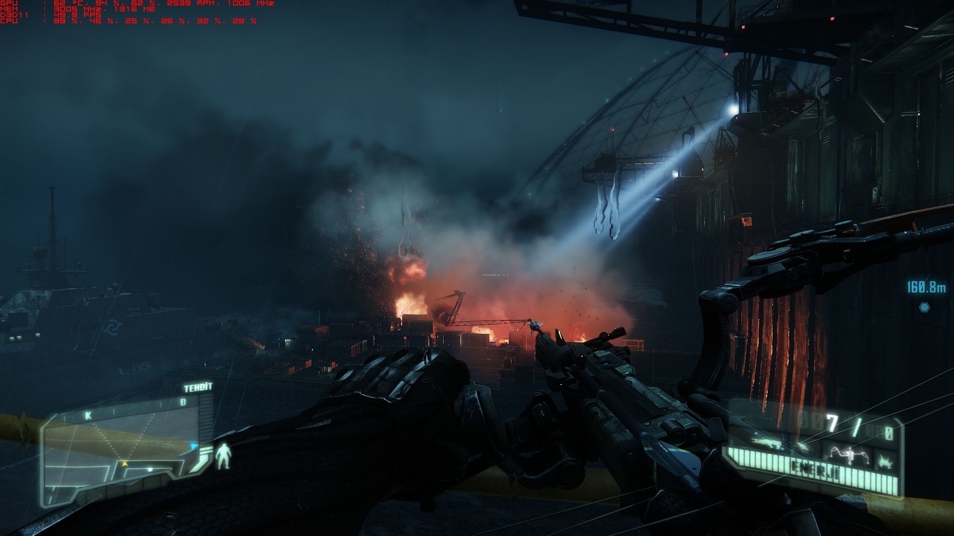

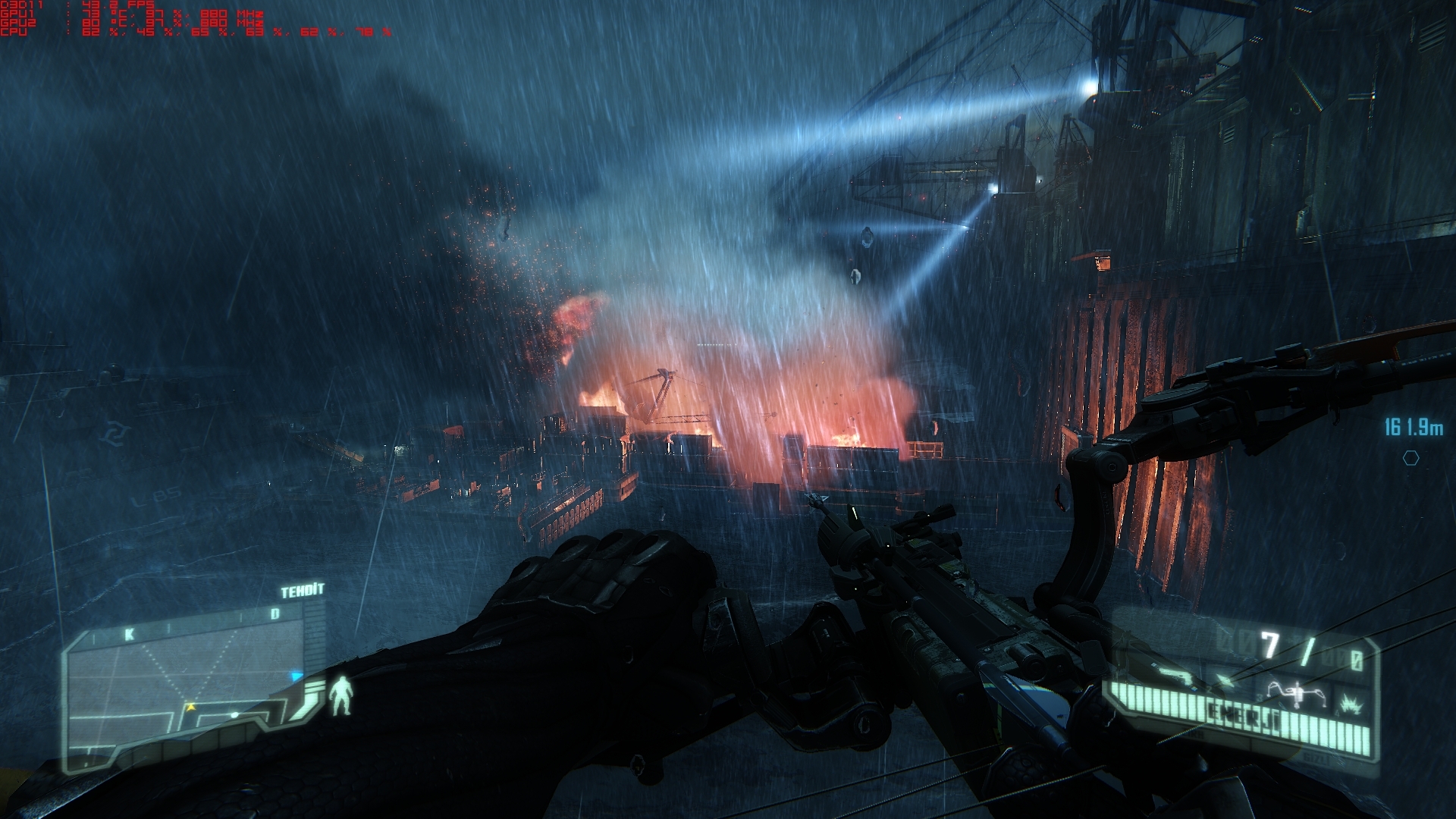

>>>>Crysis 3<<<<
*Testler Anti aliasing devre dışı olarak başlayıp sırasıyla devredışı, SMAA 1X, SMAA 2X, SMAA 4X - MSAA 2X, MSAA 4X, MSAA 8X şeklinde GTX 780 için ise ek olrak TXAA 2x ve TXAA 4x sıralamasıyla yüklenmiştir bilginize.
HD 6990 @ 880 Mhz

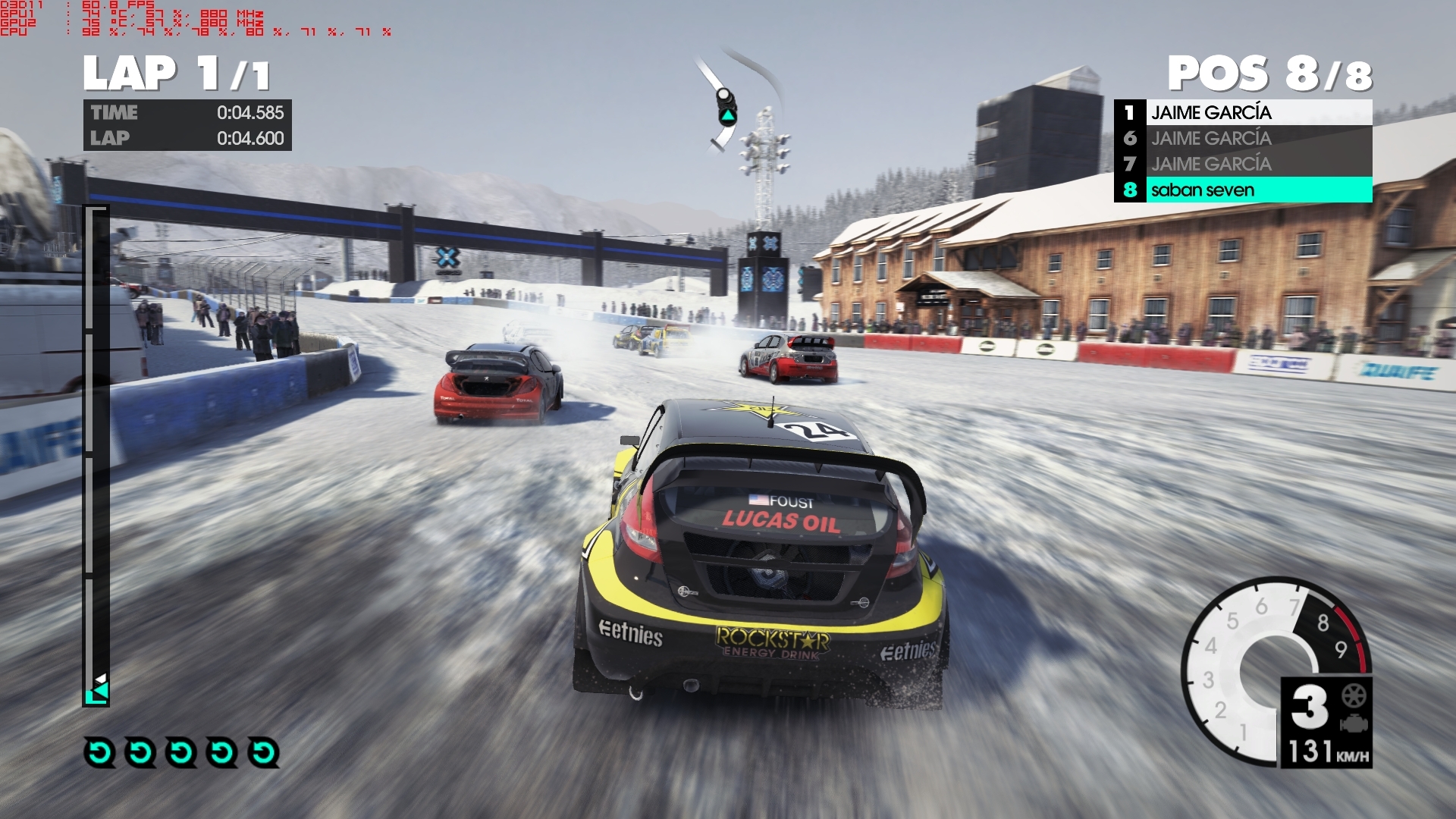

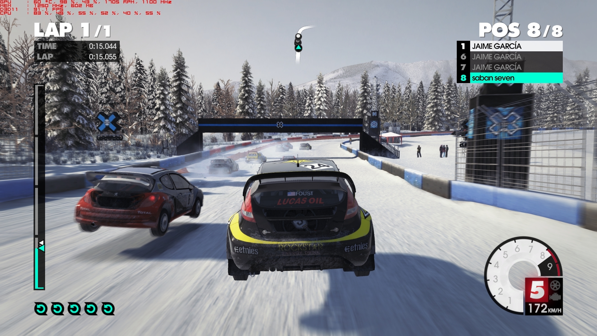

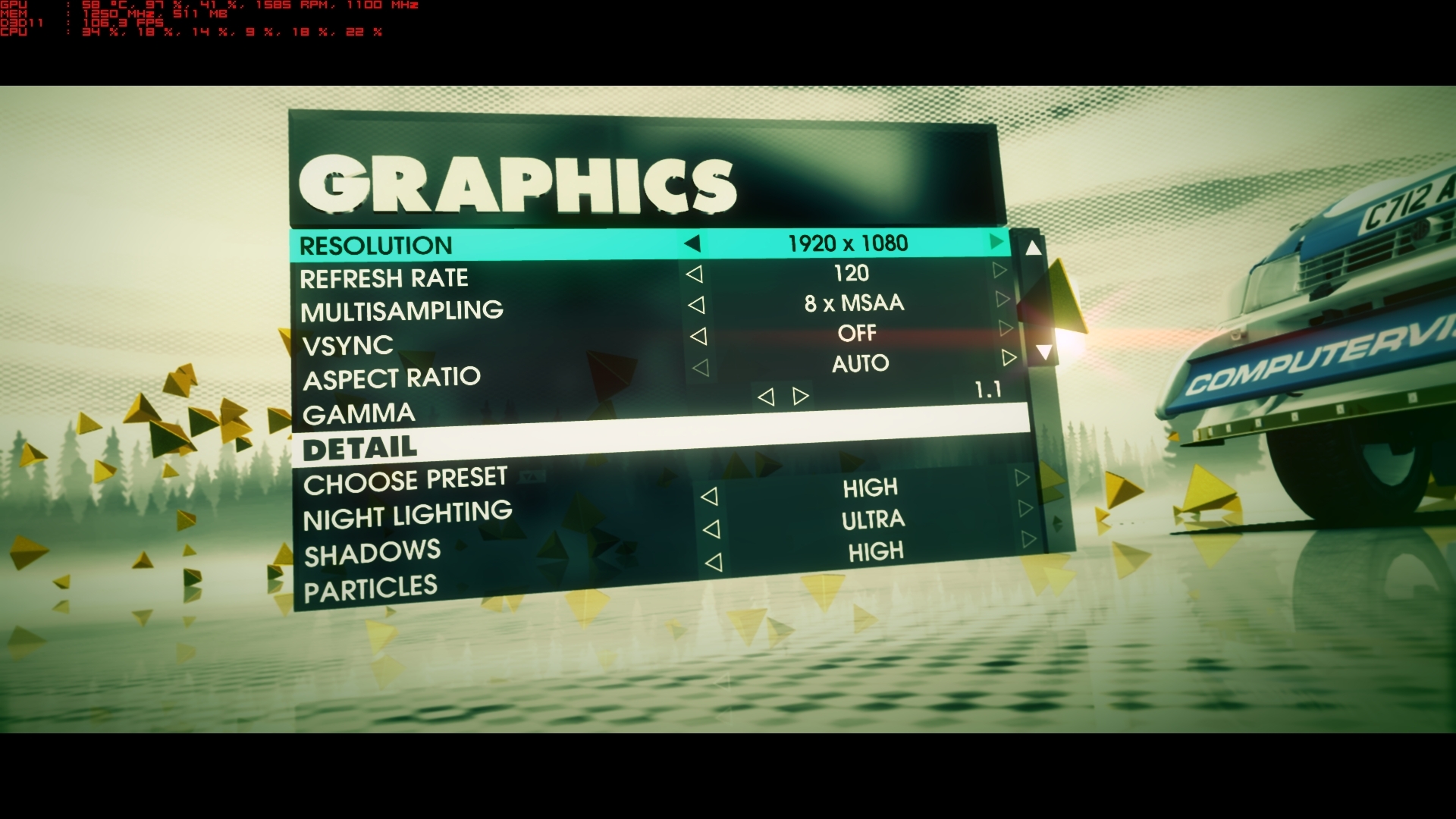

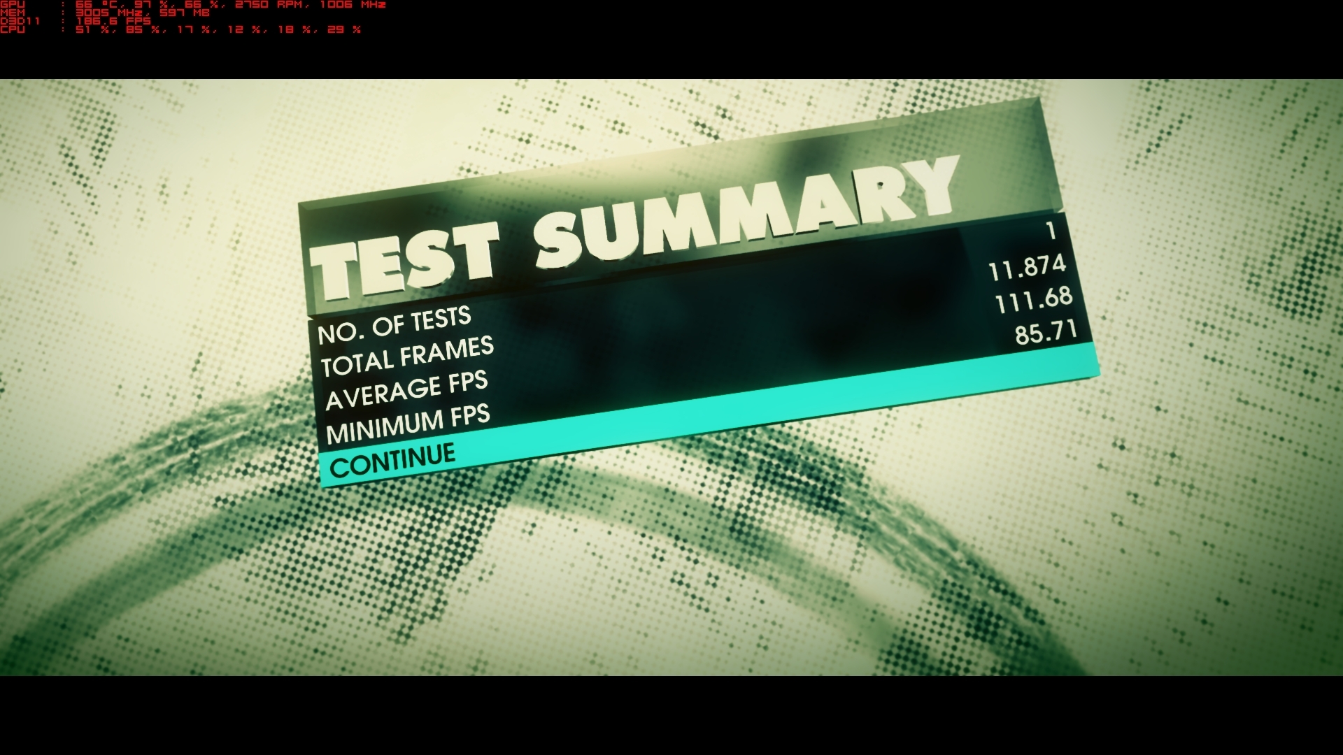

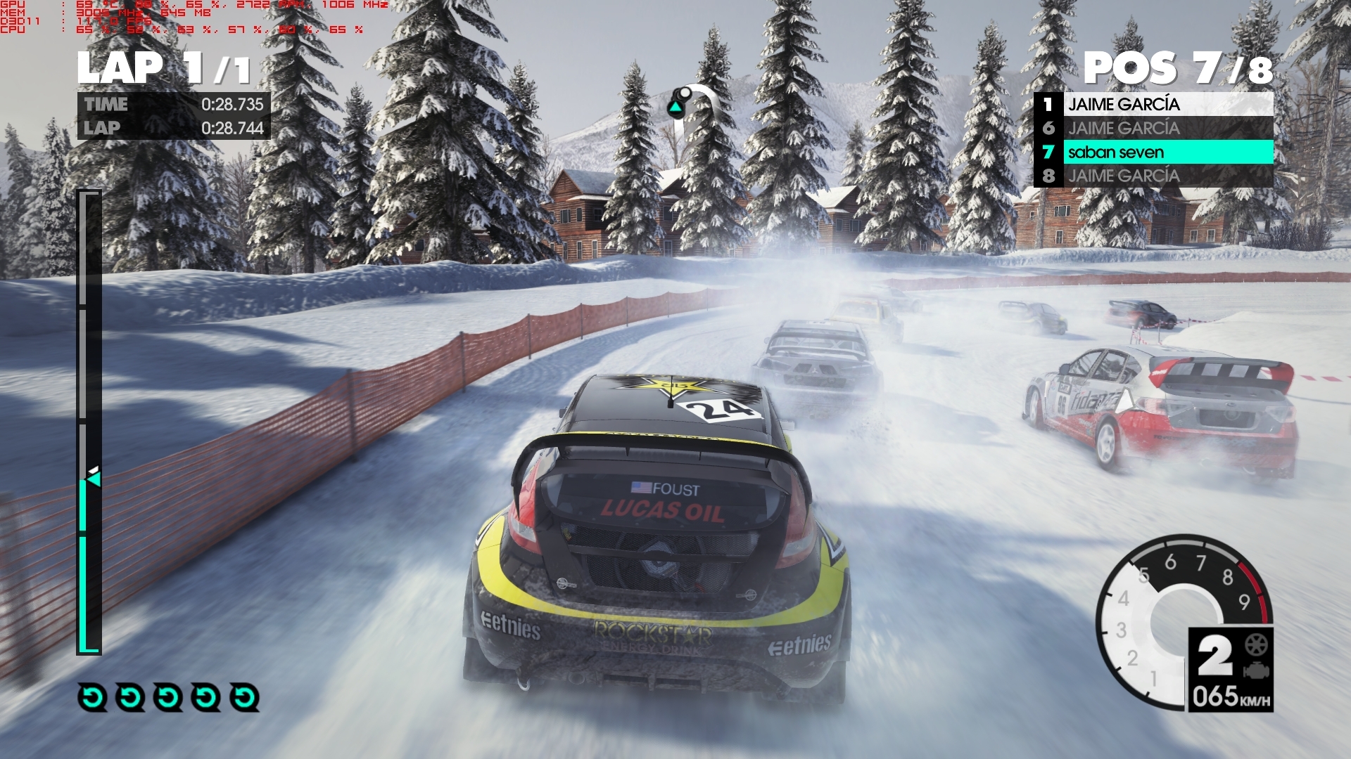

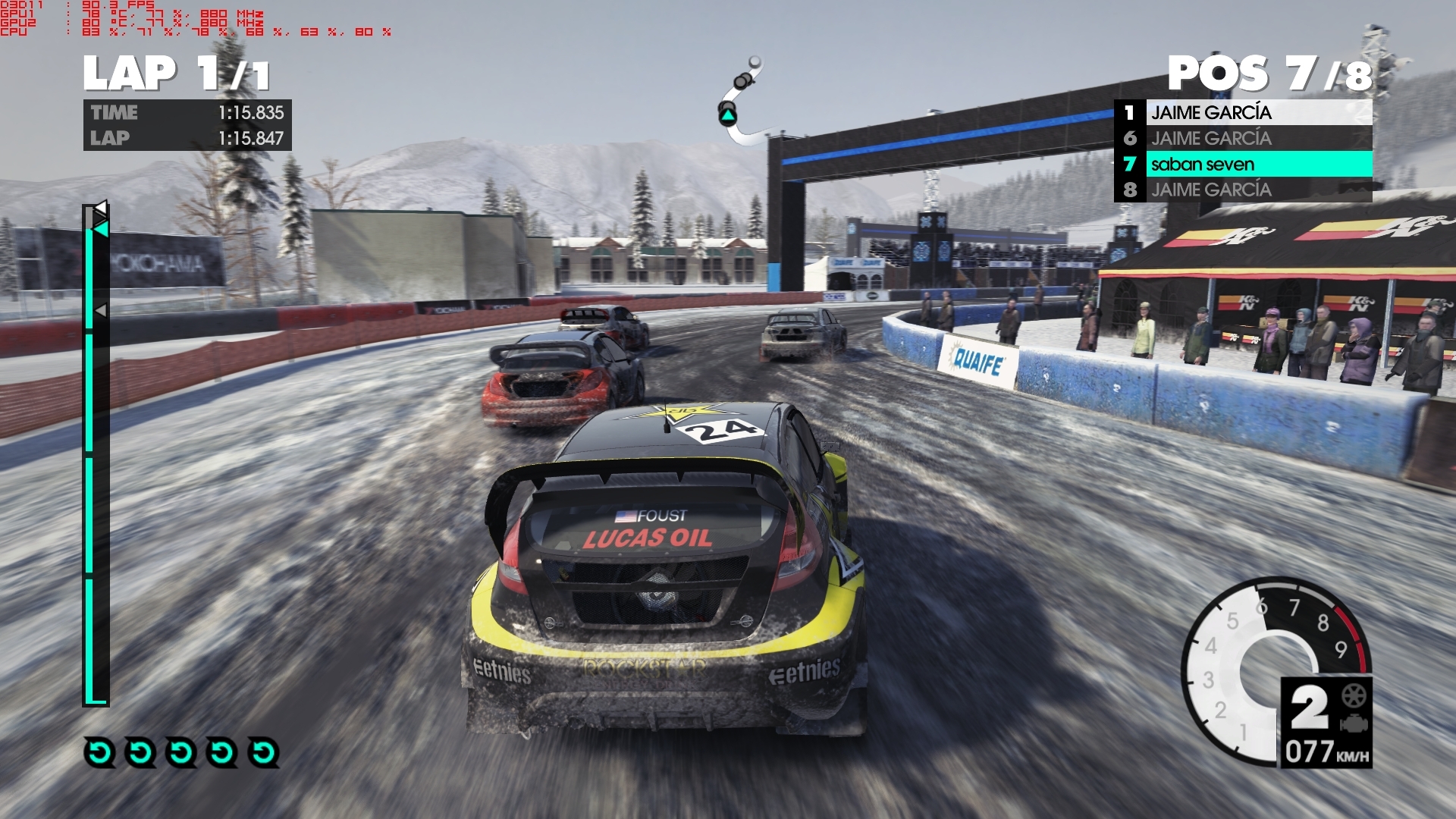

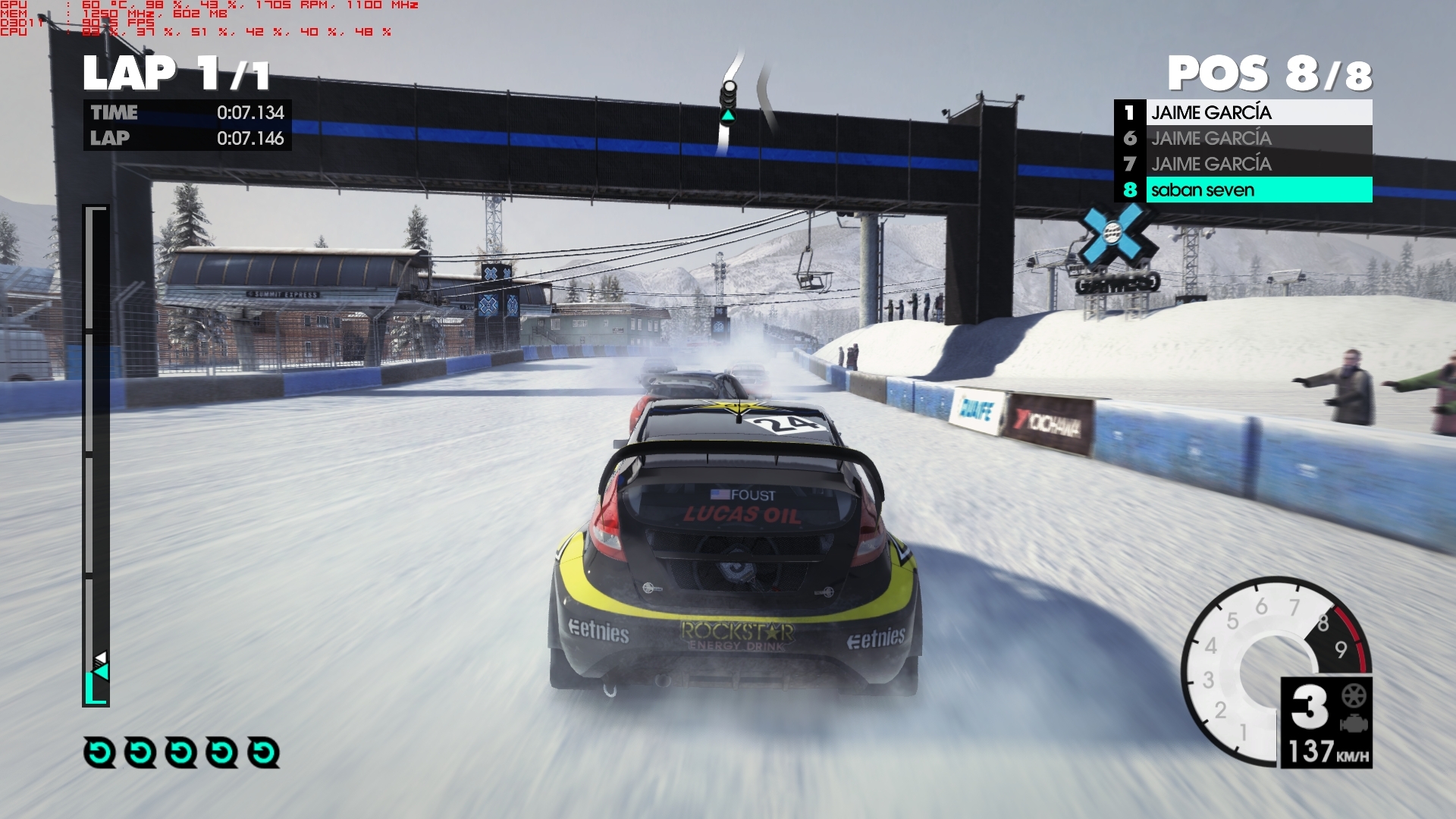

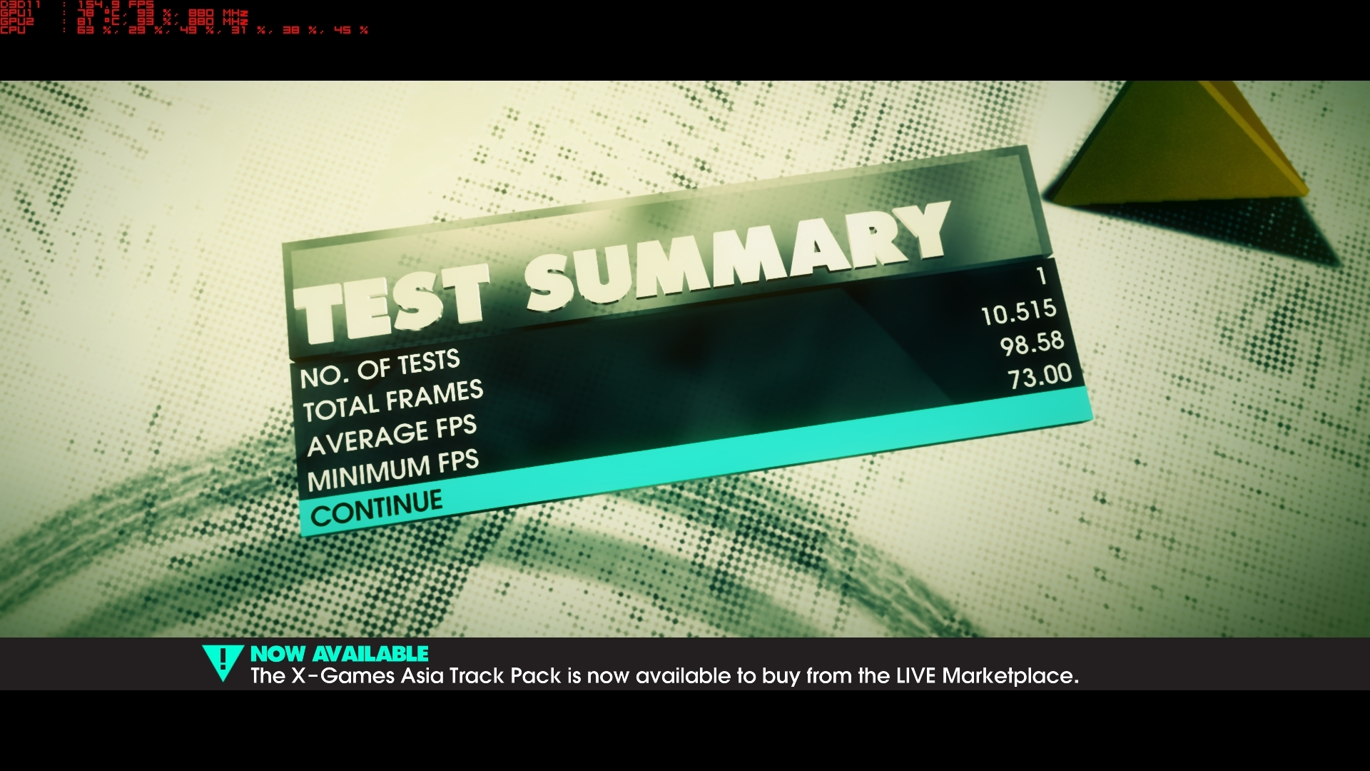

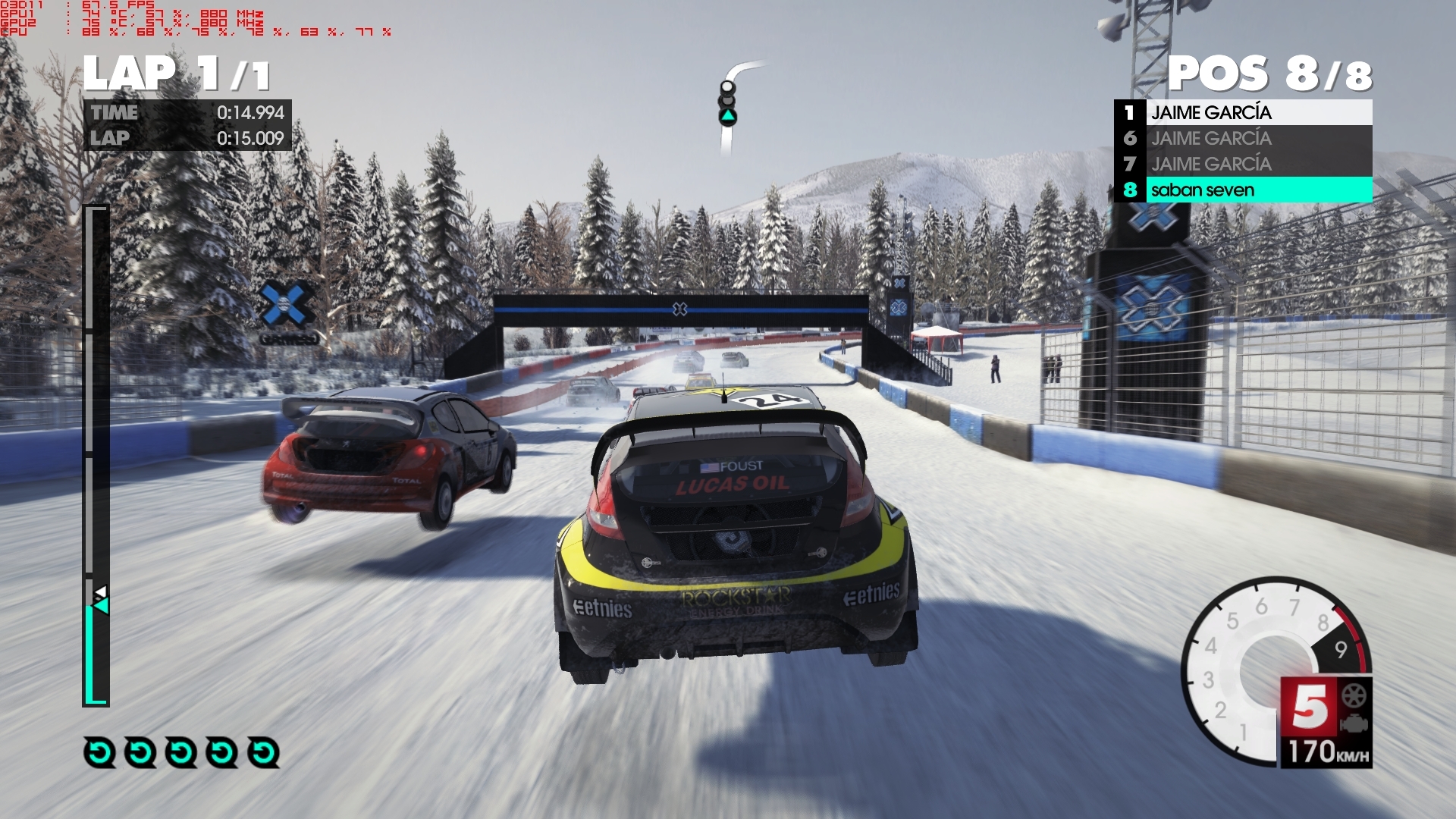

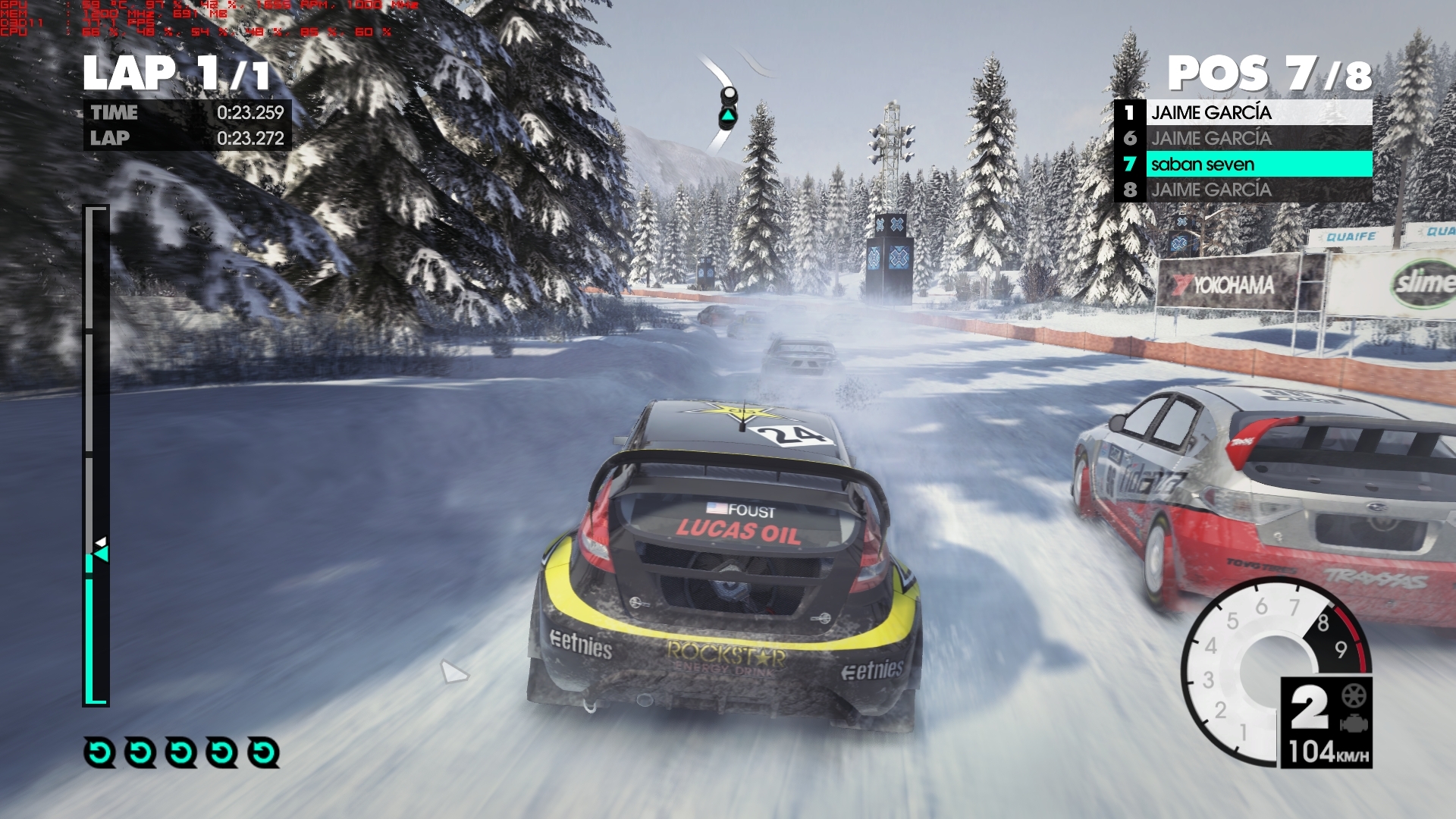

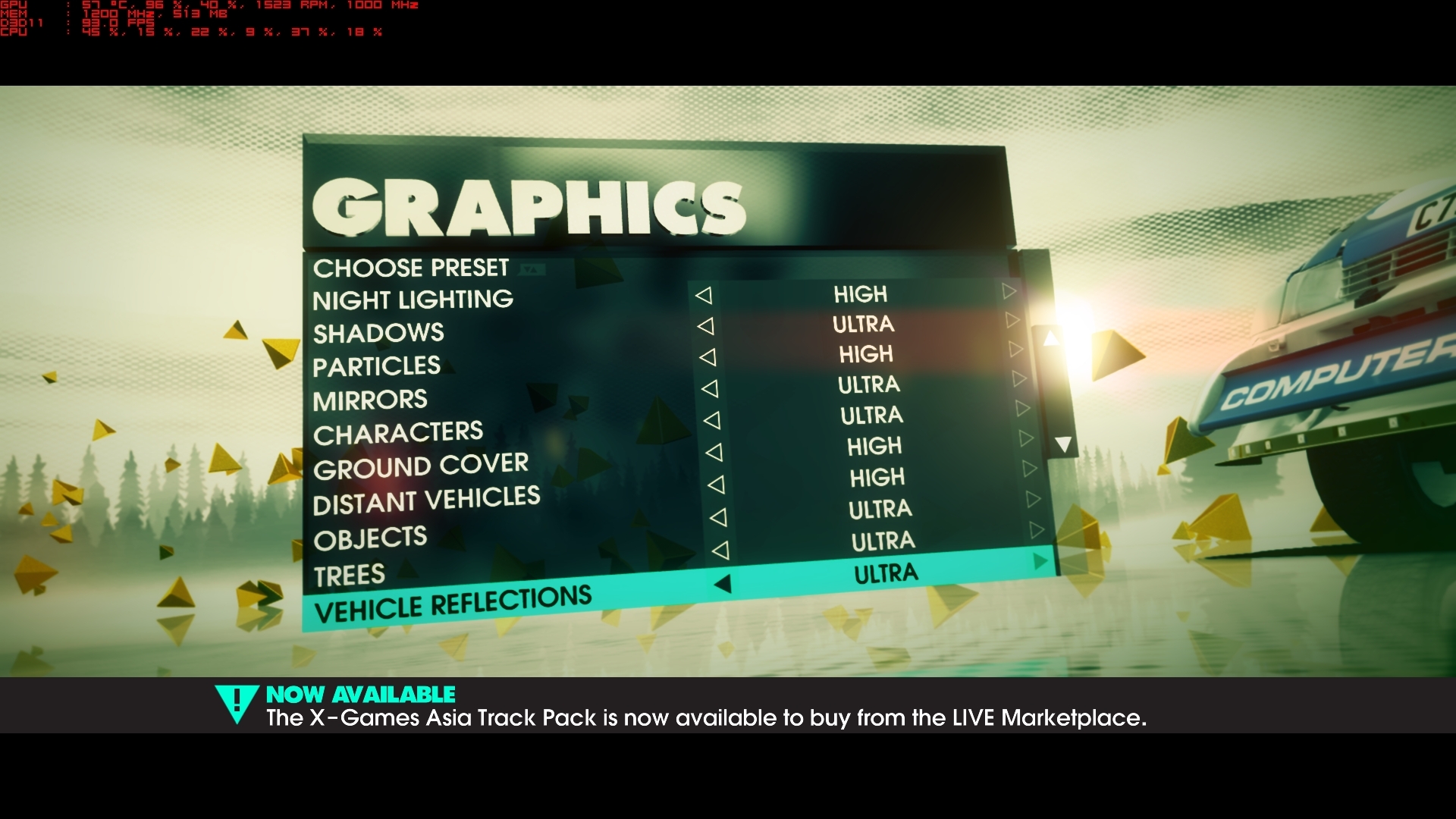

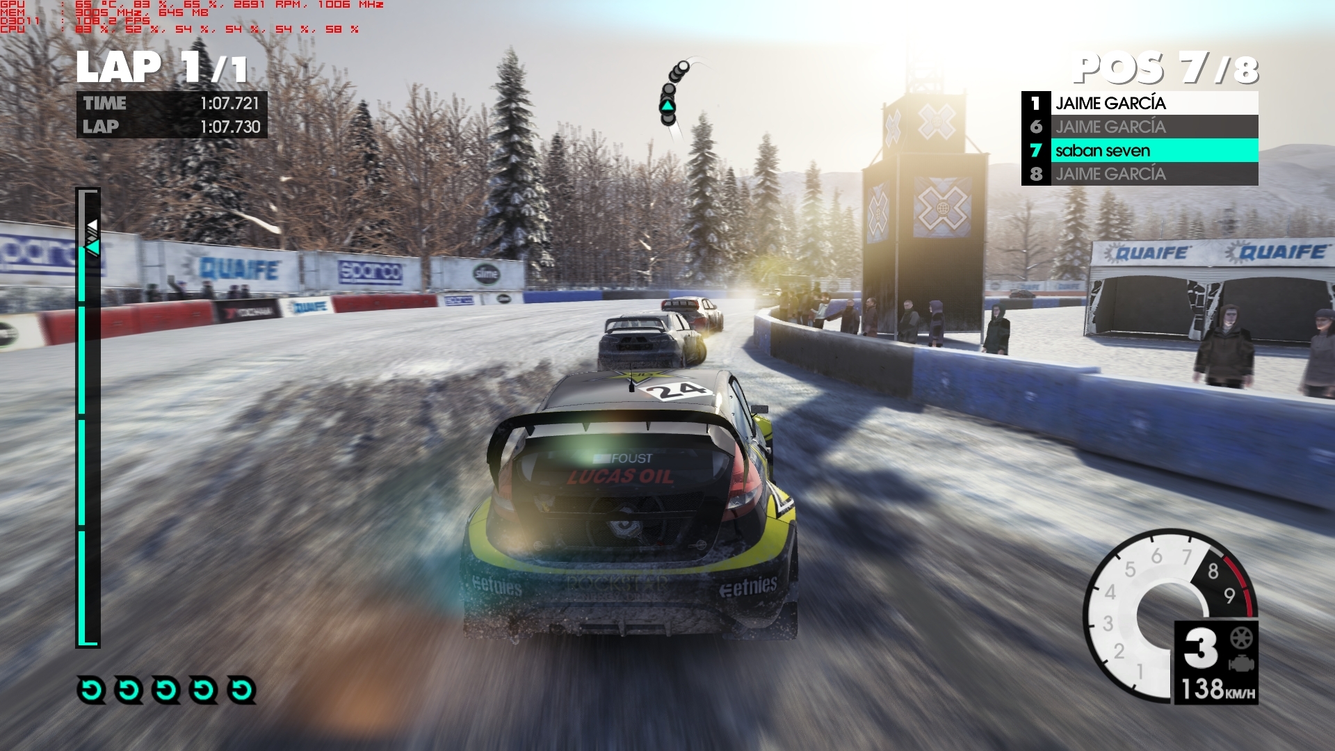

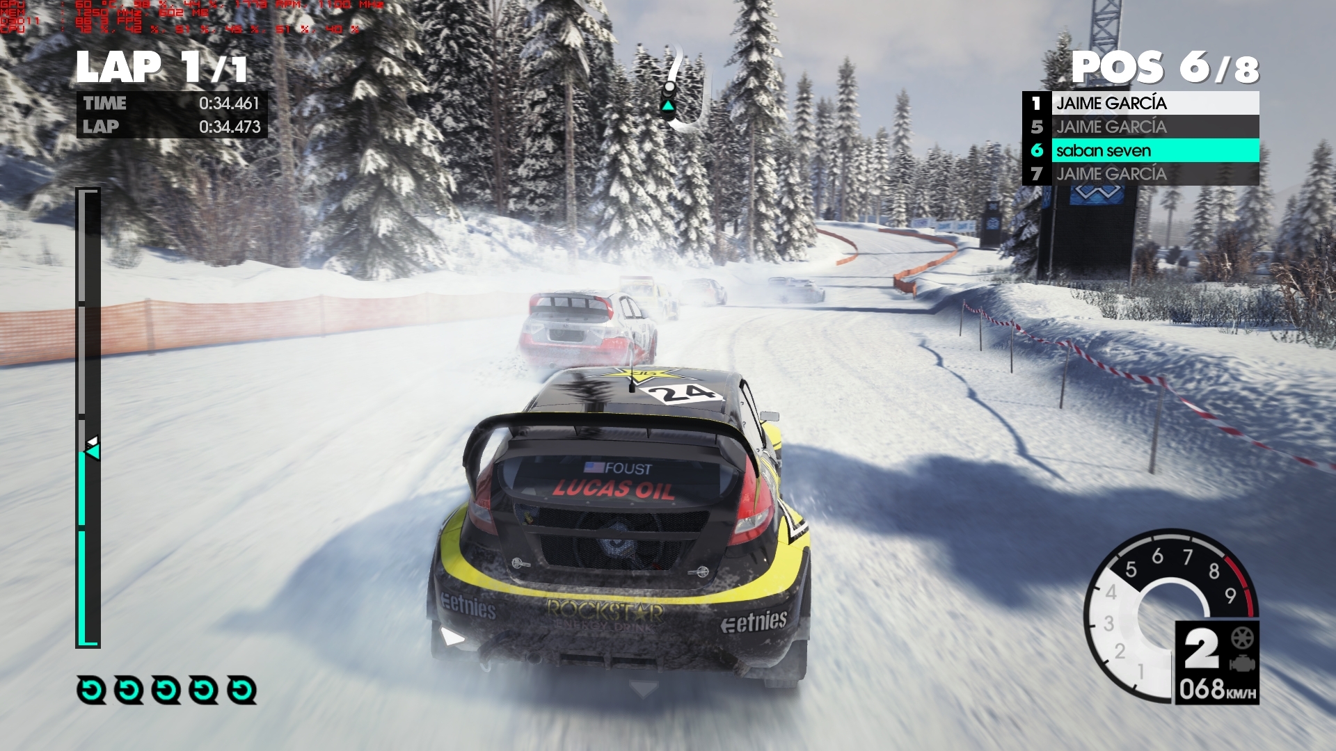

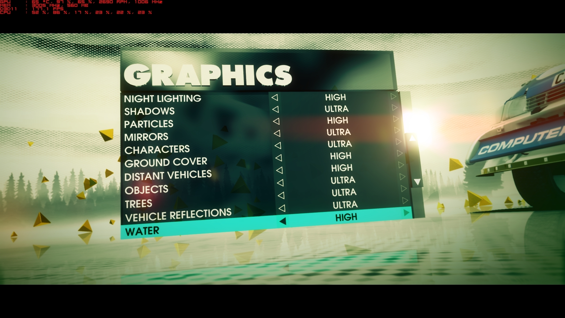

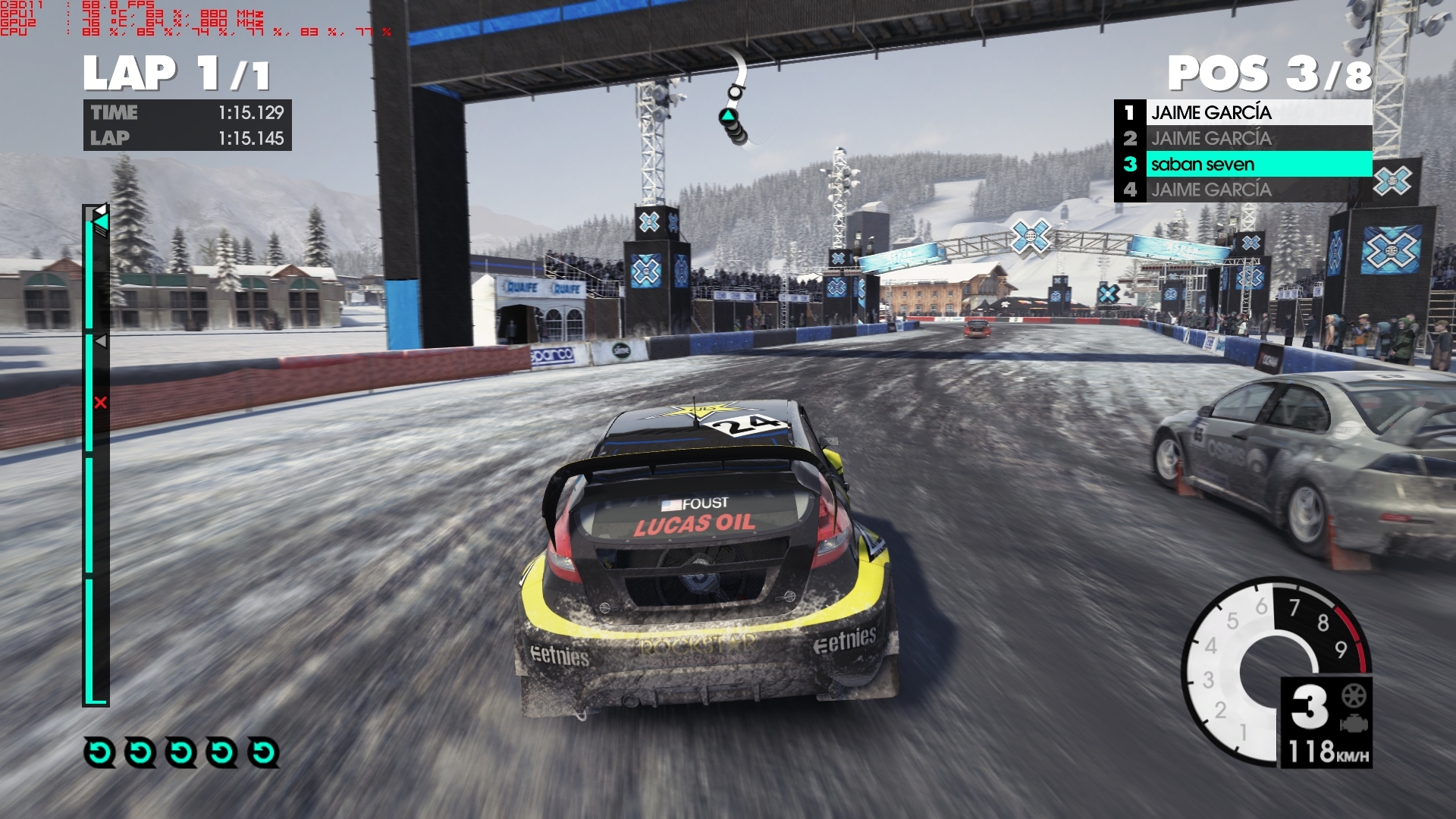

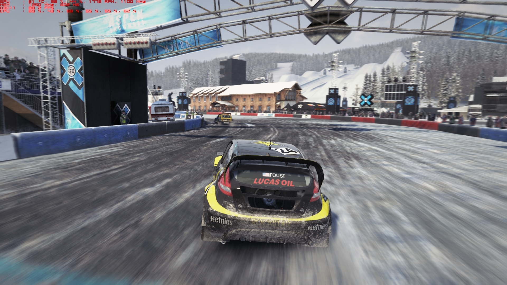

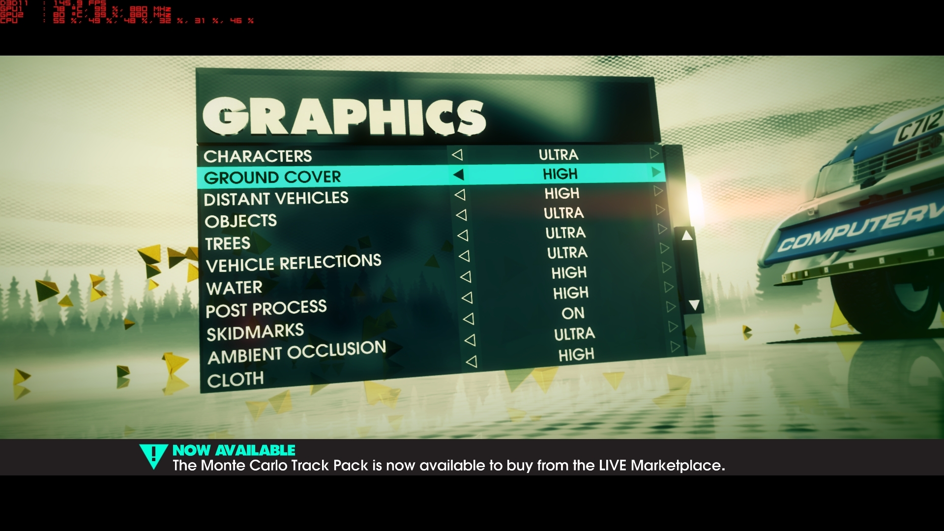

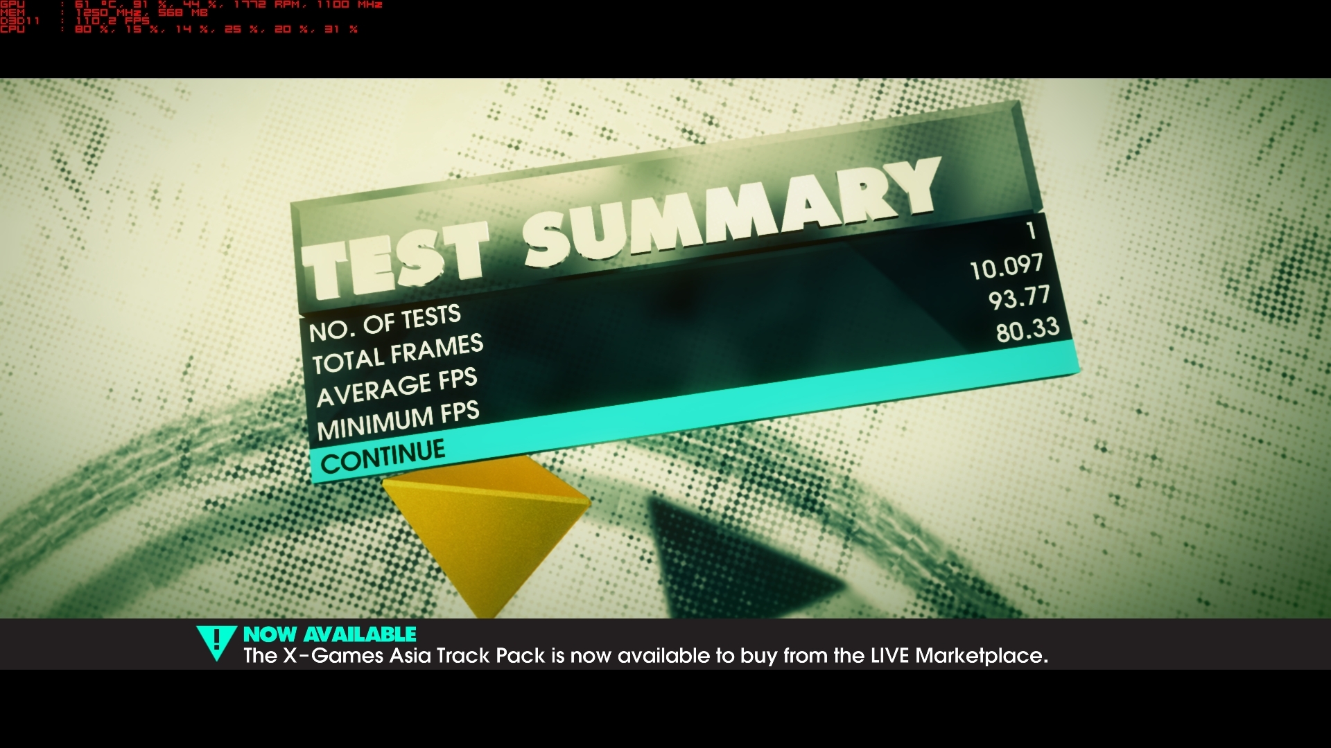

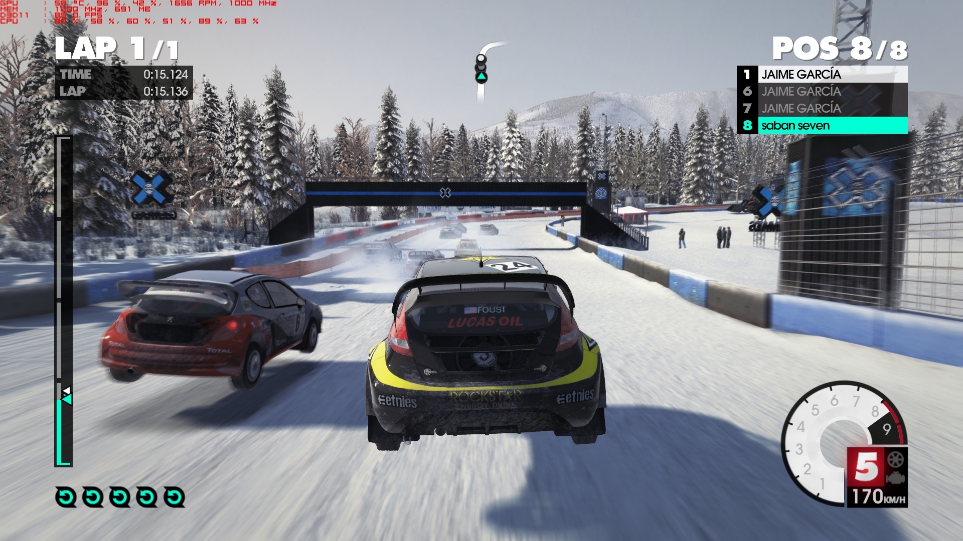

>>>>Dirt 3<<<<
HD 6990 @ 880 Mhz

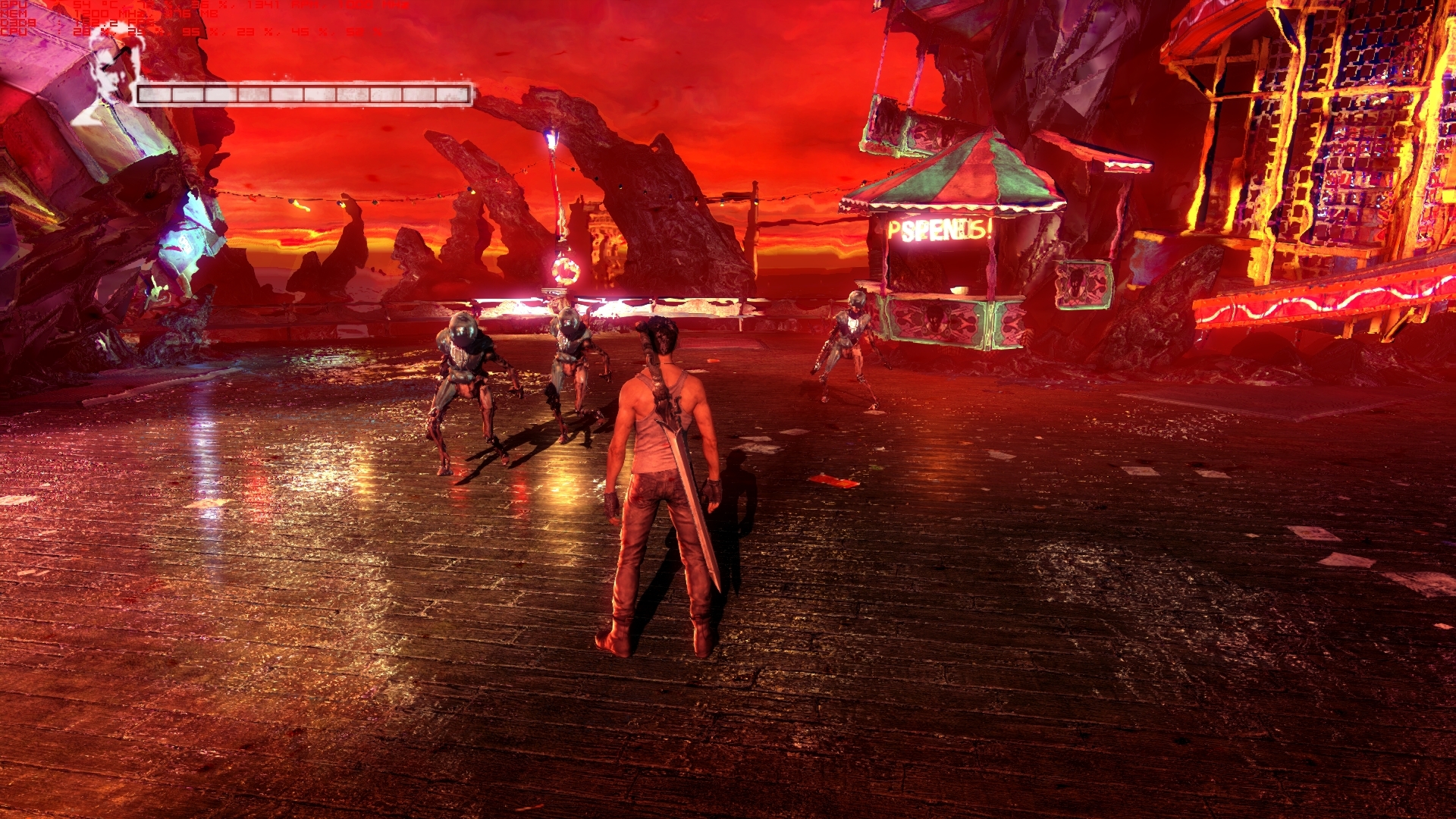

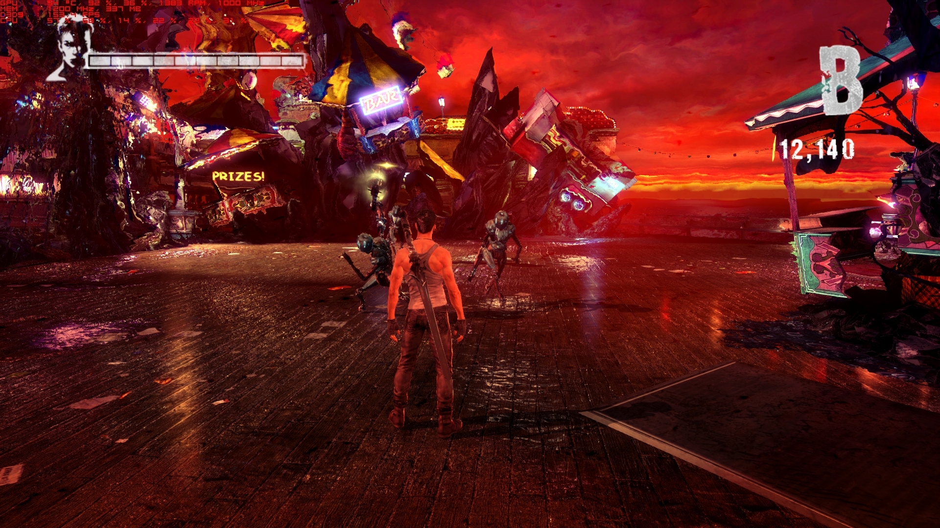

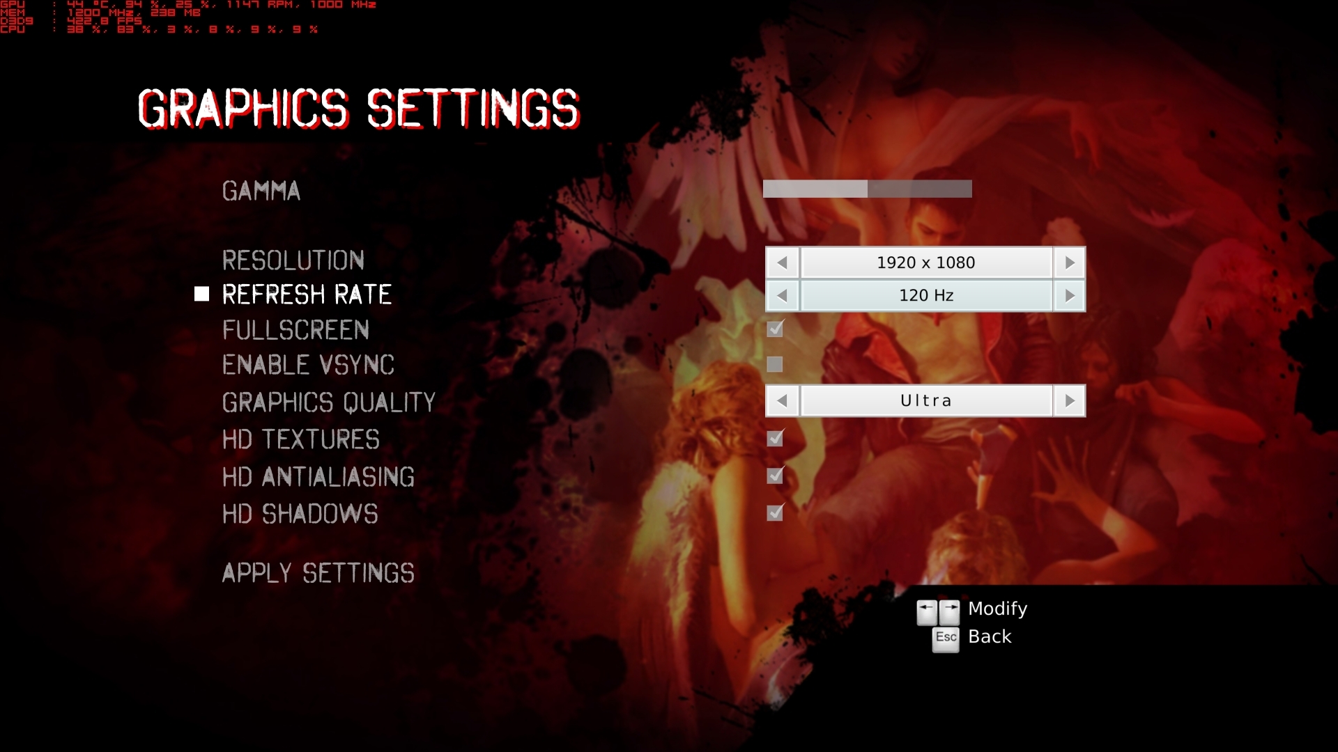

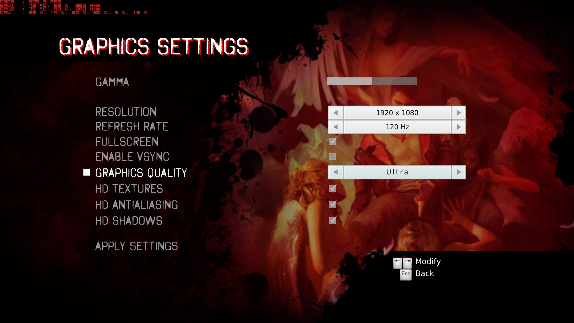

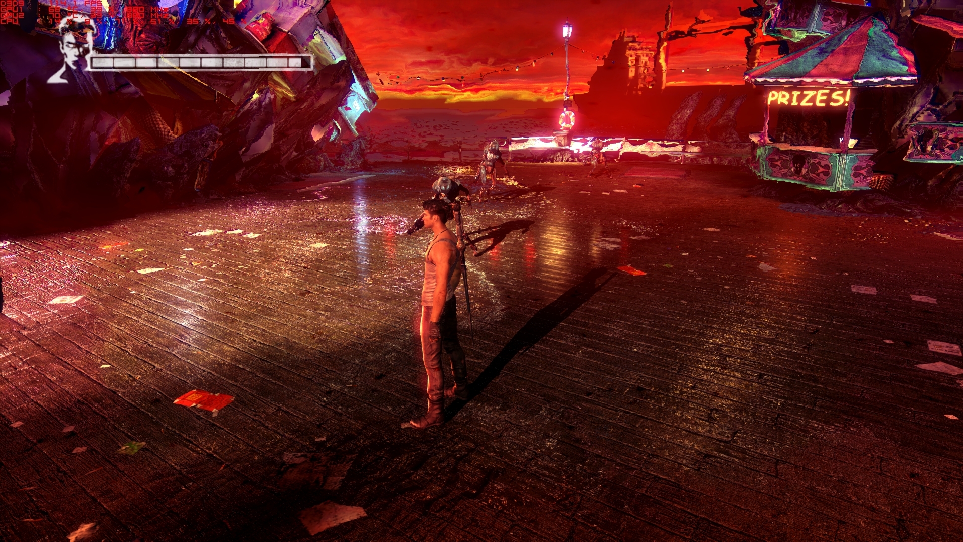

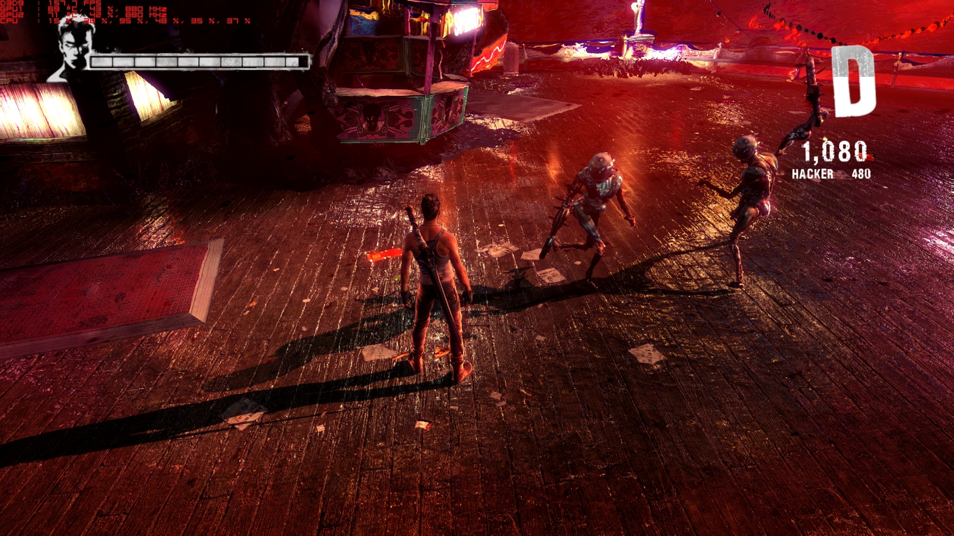

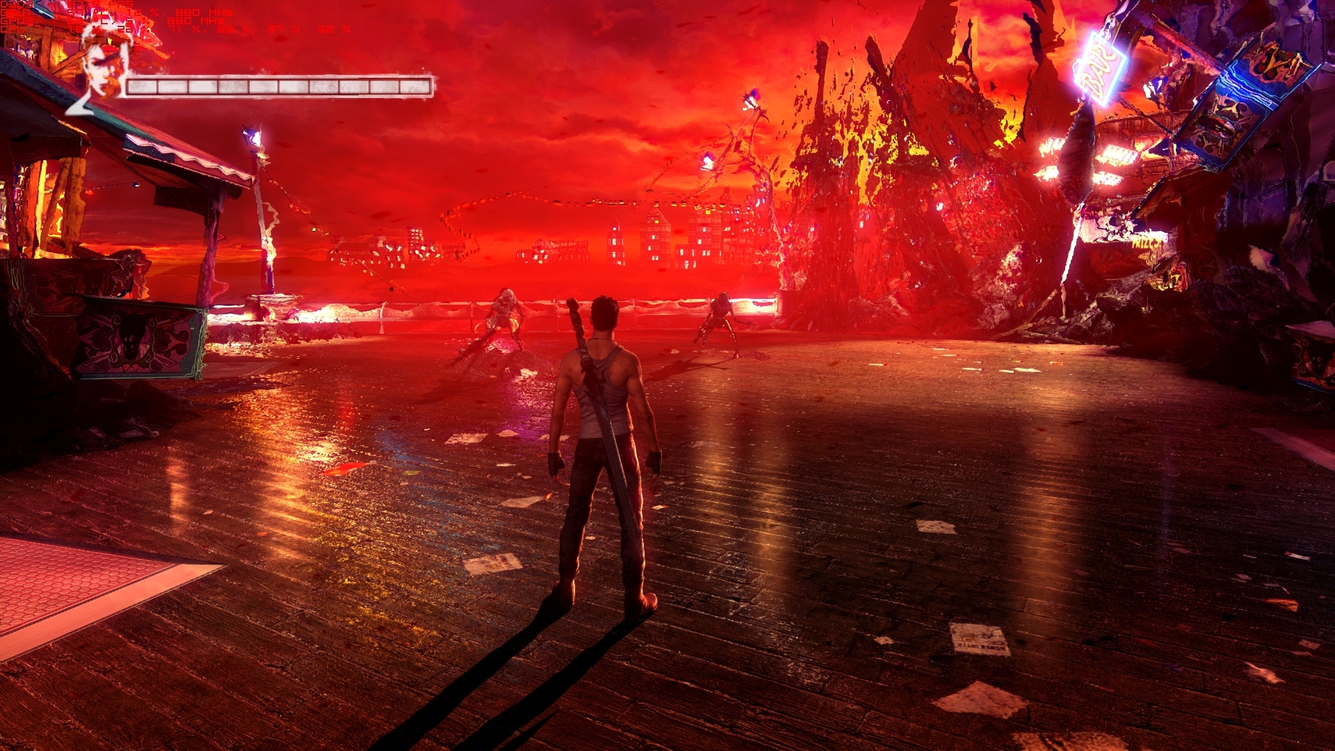

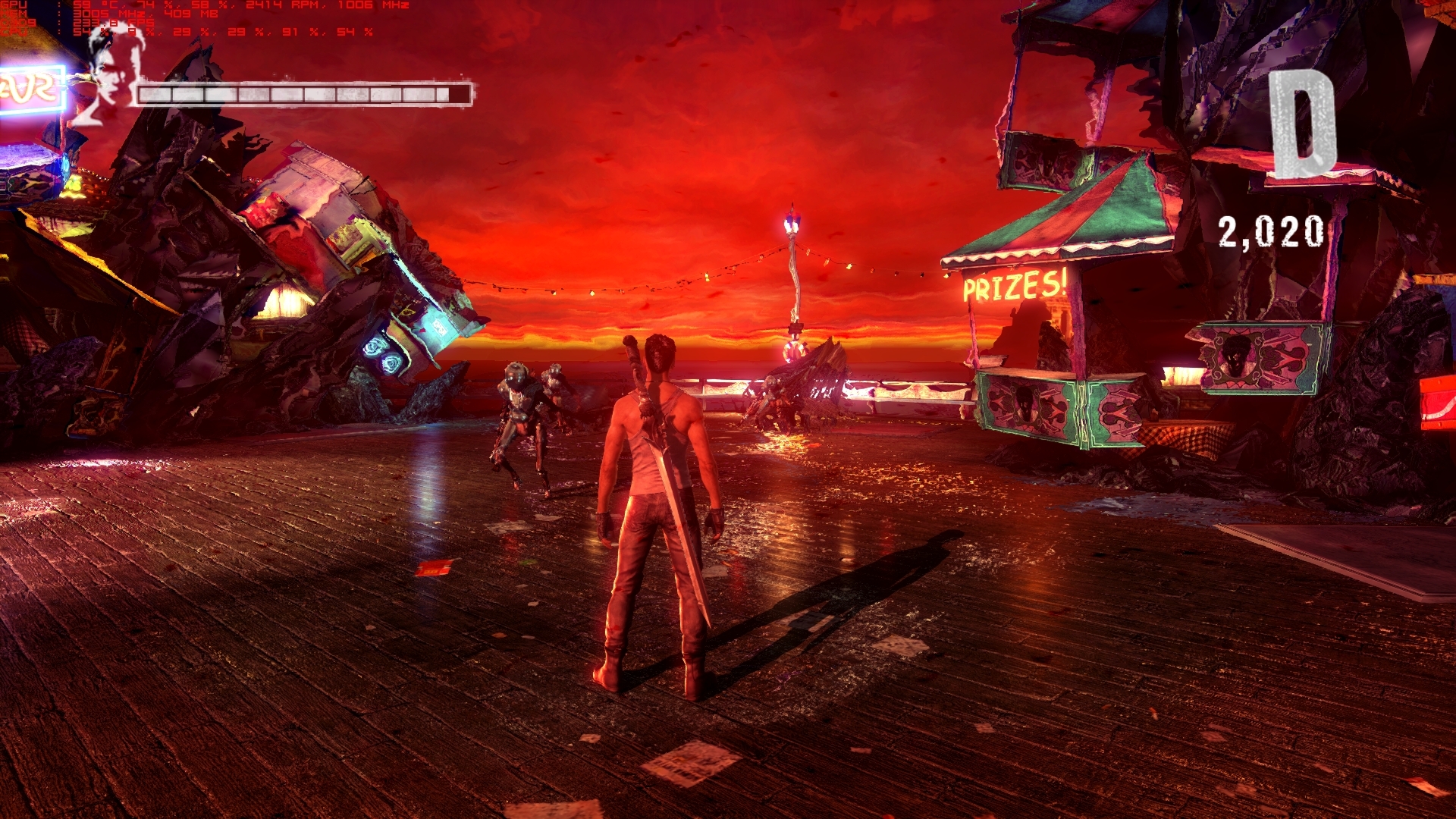

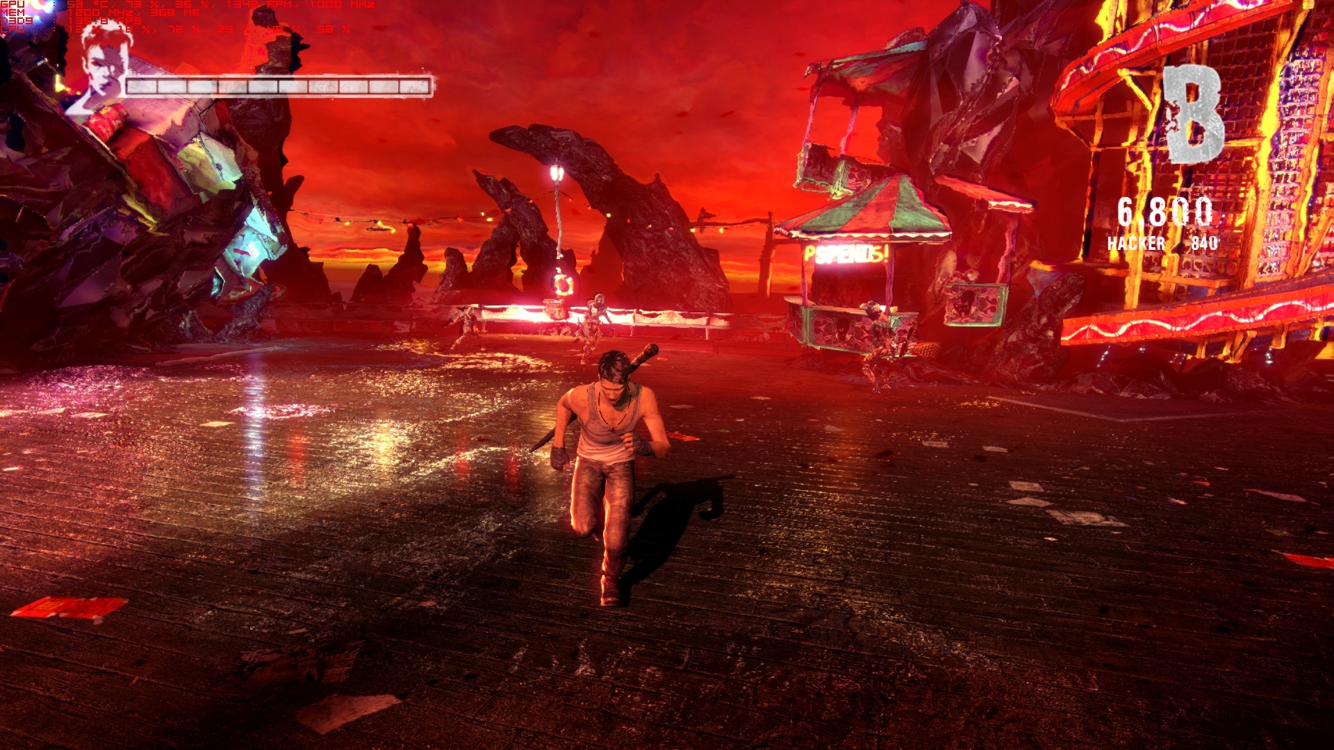

>>>>Devil May Cry<<<<
HD 6990 @ 880 Mhz

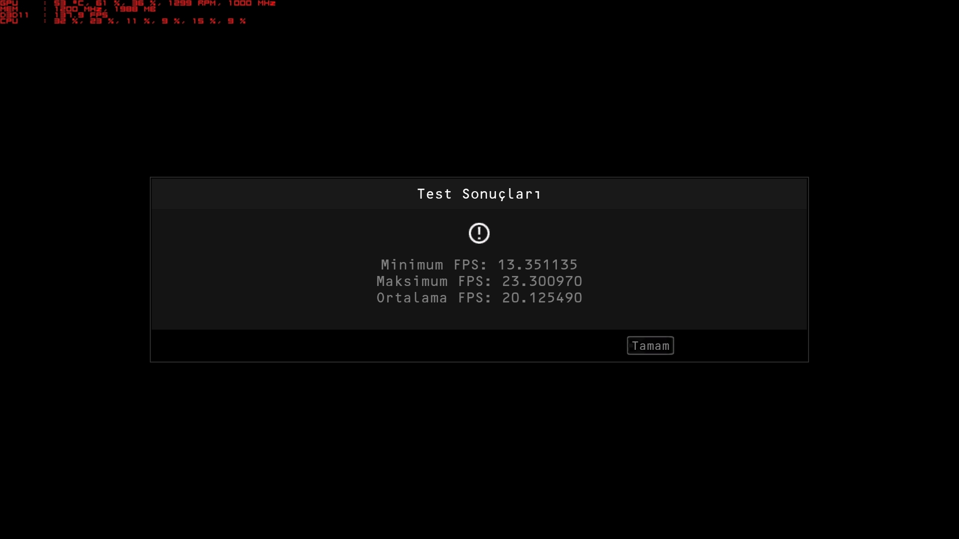

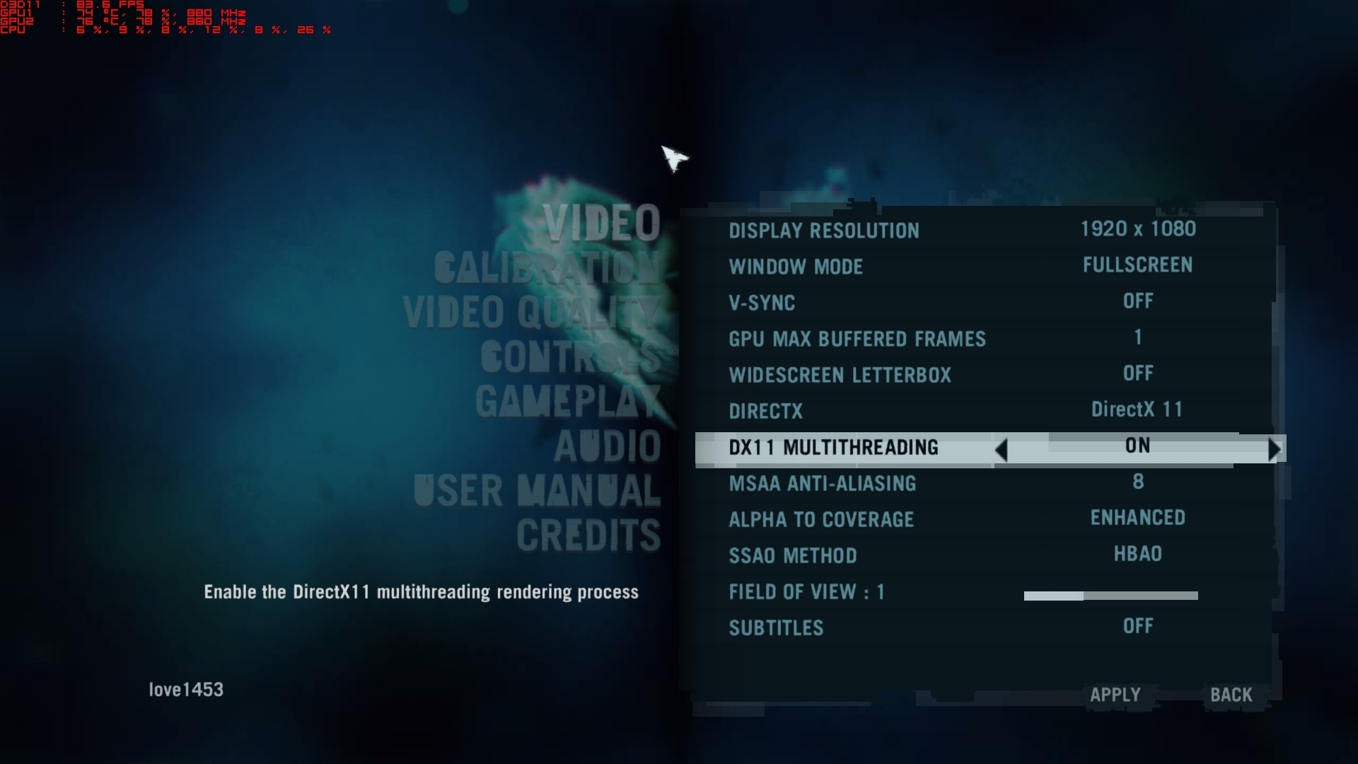

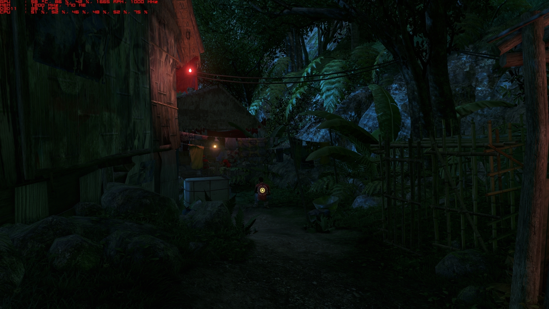

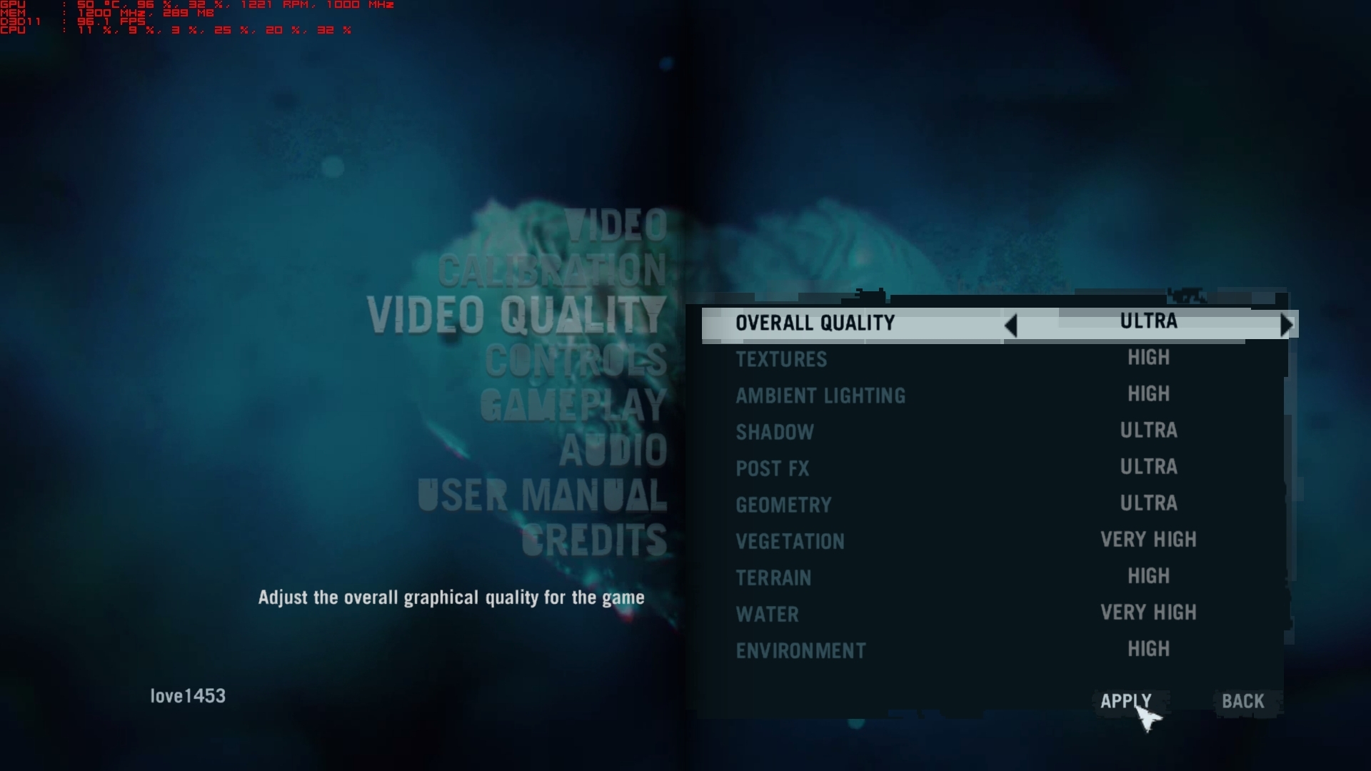

>>>>FarCry 3<<<<
HD 6990 @ 880 Mhz
*GTX 780 de FC3 testi yapamadım çünkü DirectX 9 modundan 11 e alamadım, uğraşmadımda.

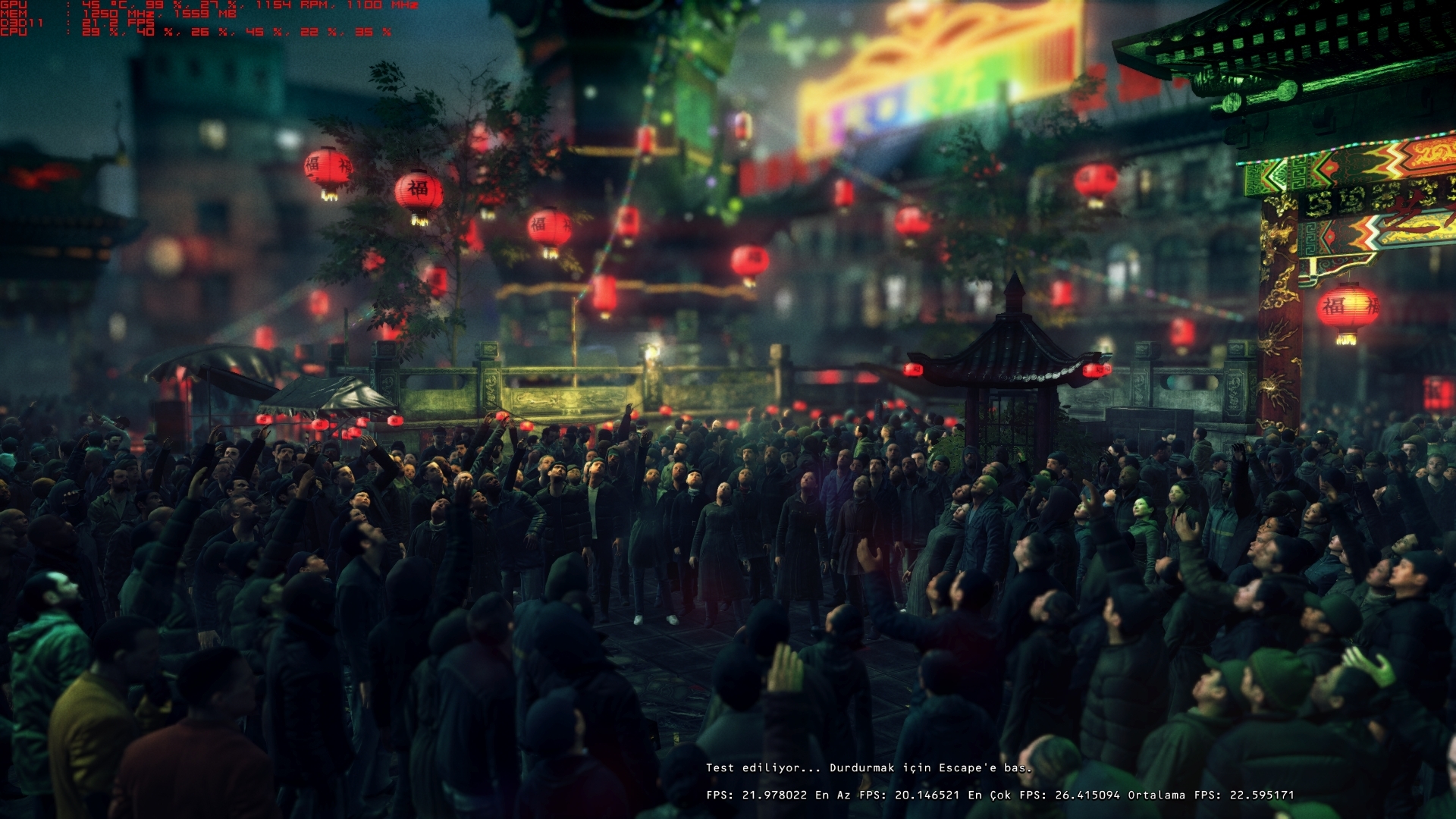

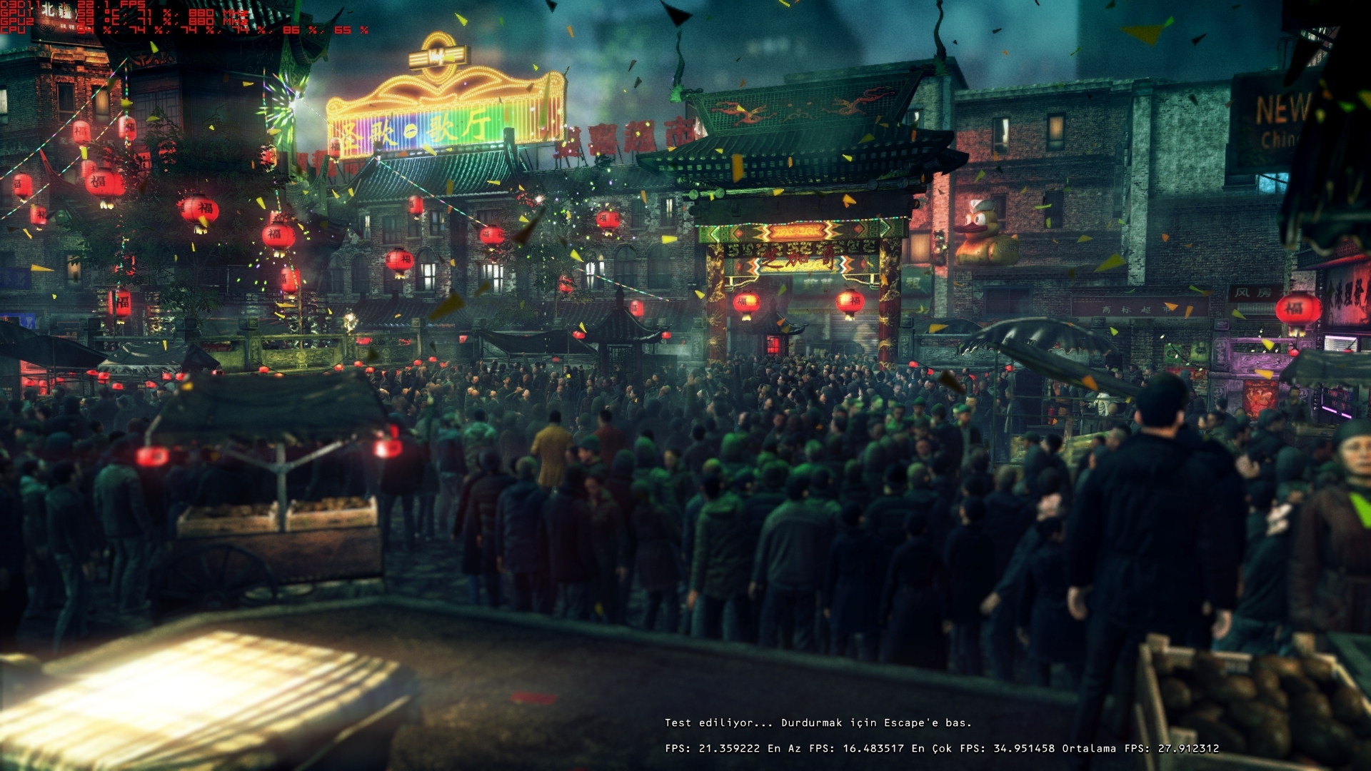

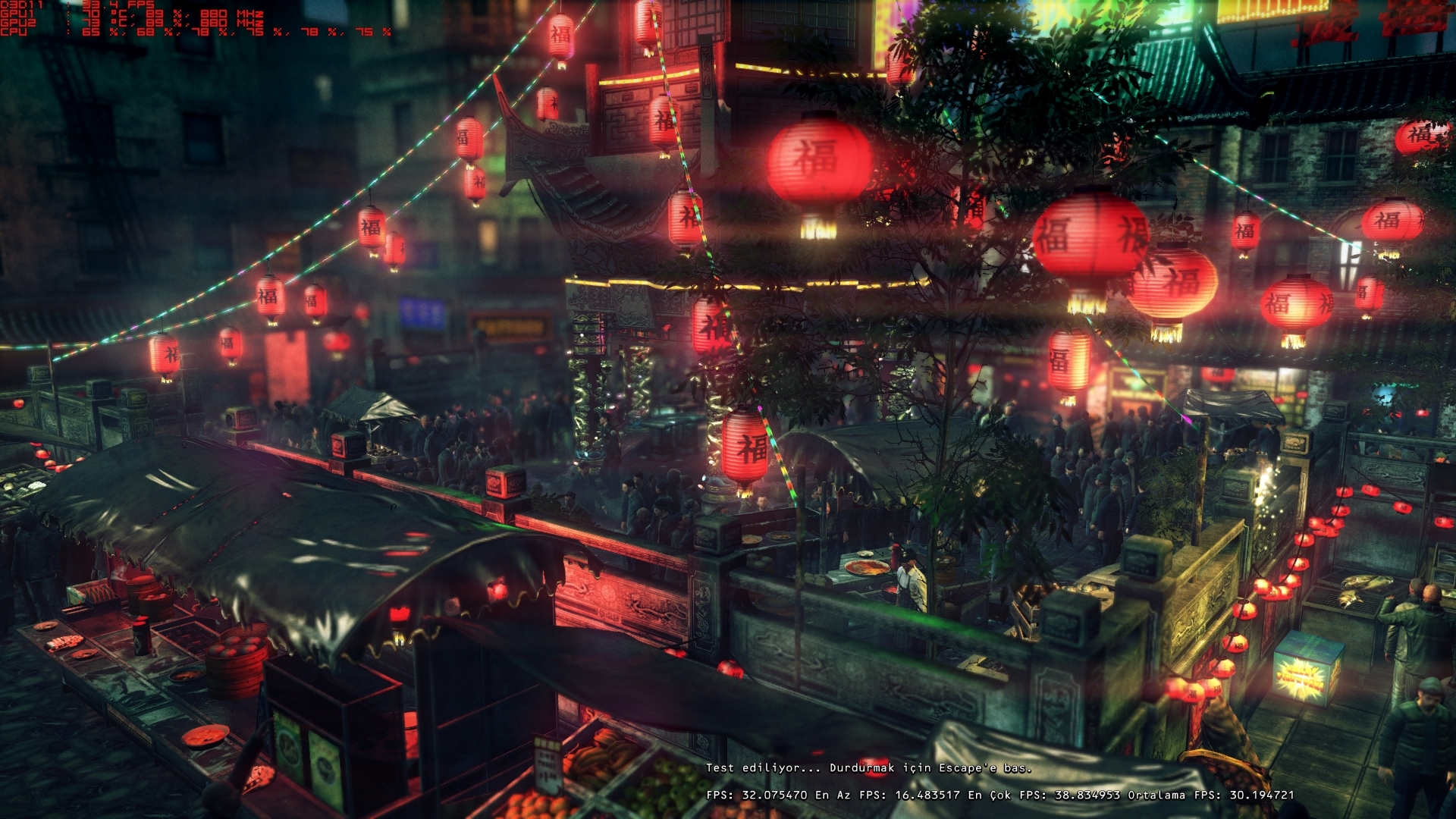

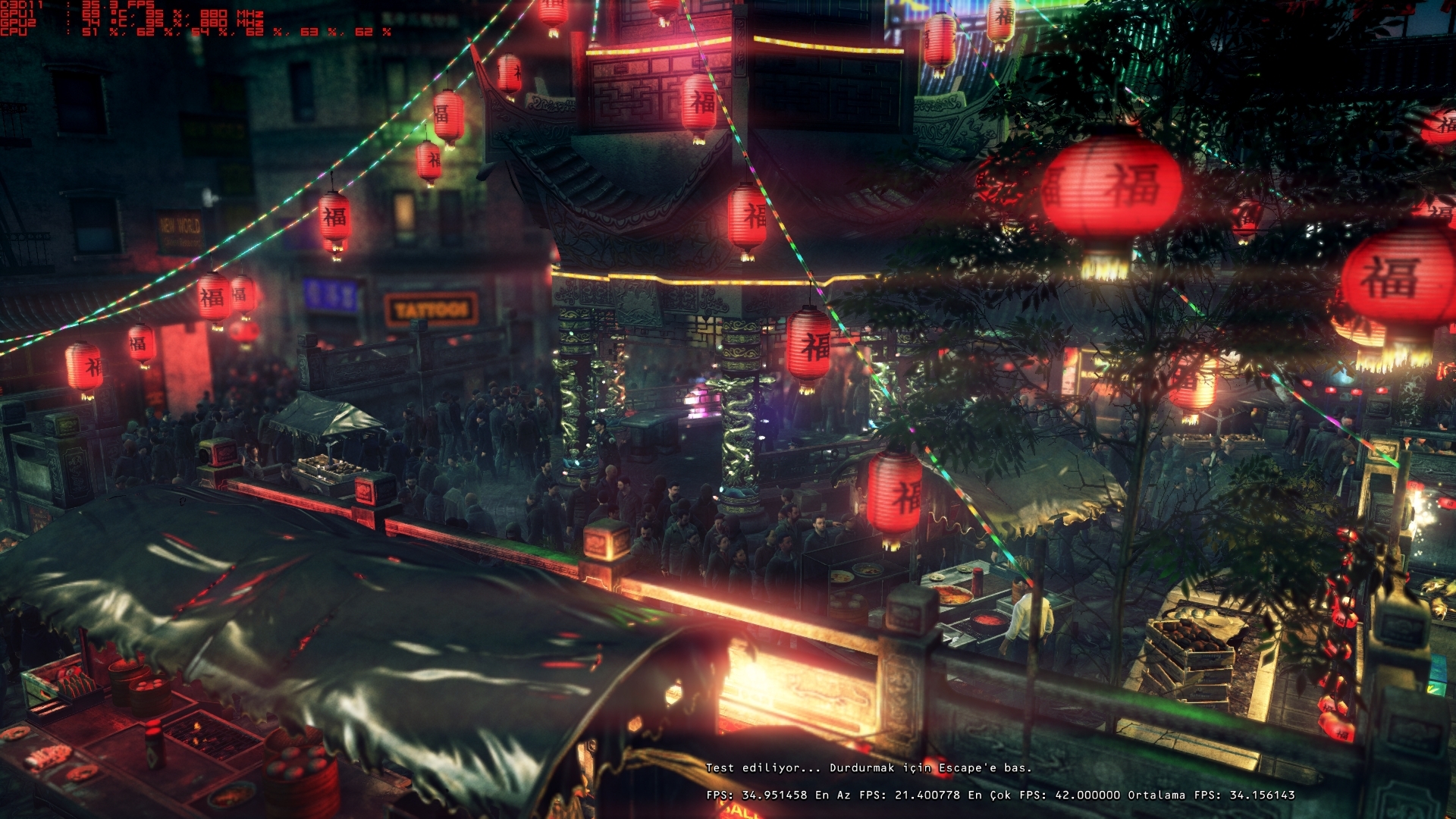

>>>>Hitman Absolution<<<<
HD 6990 @ 880 Mhz

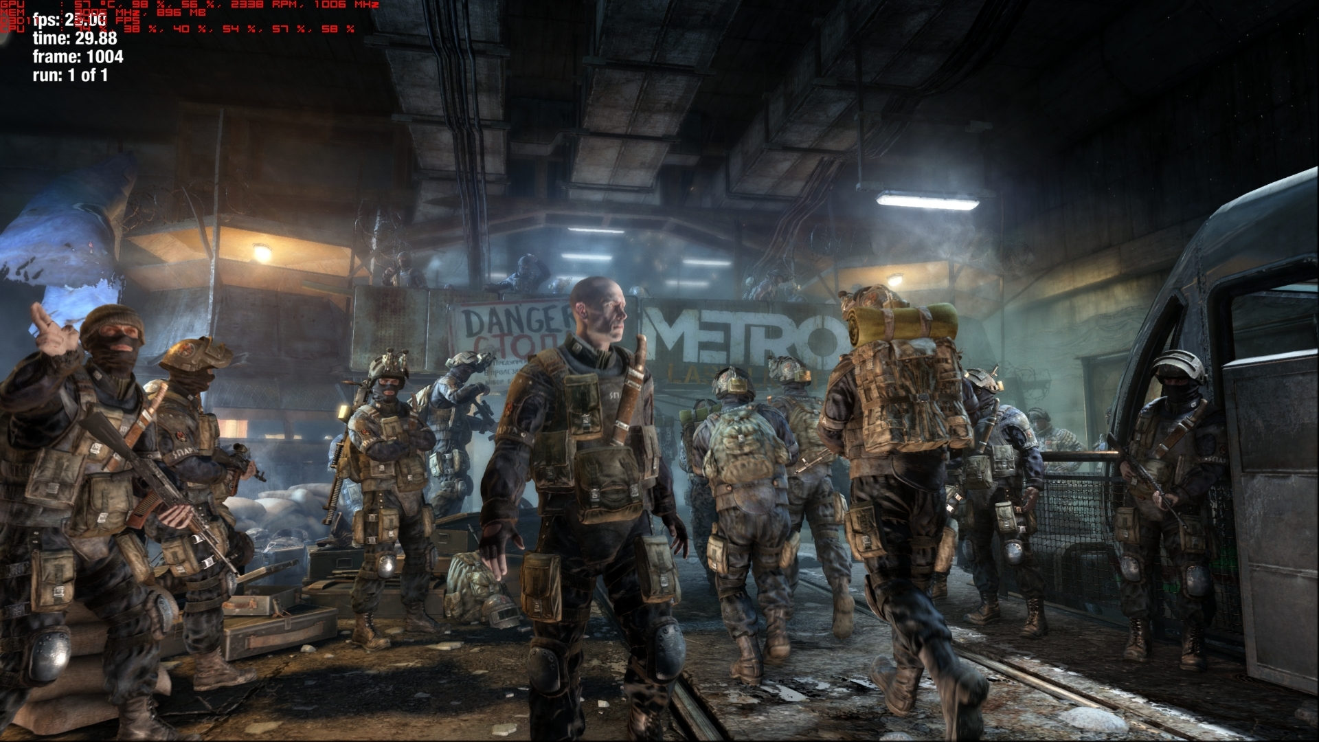

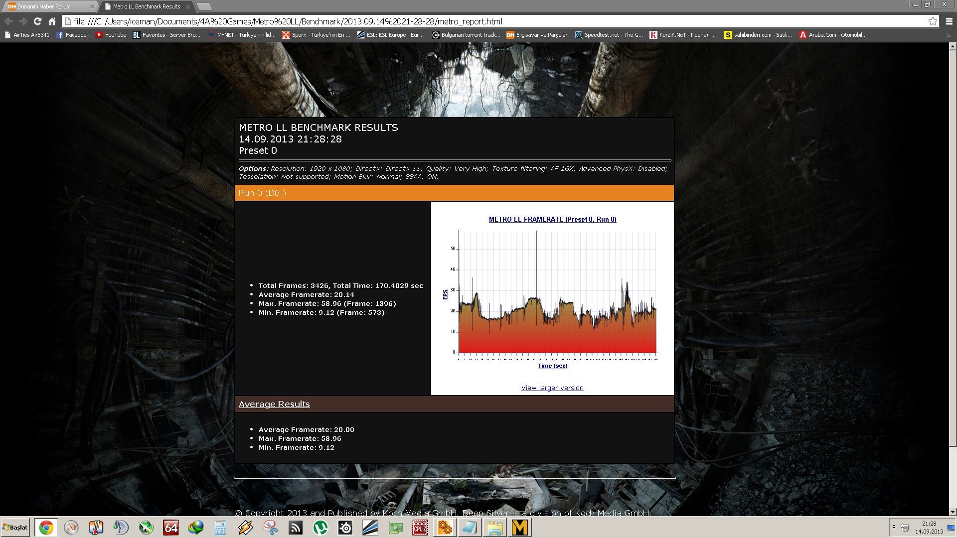

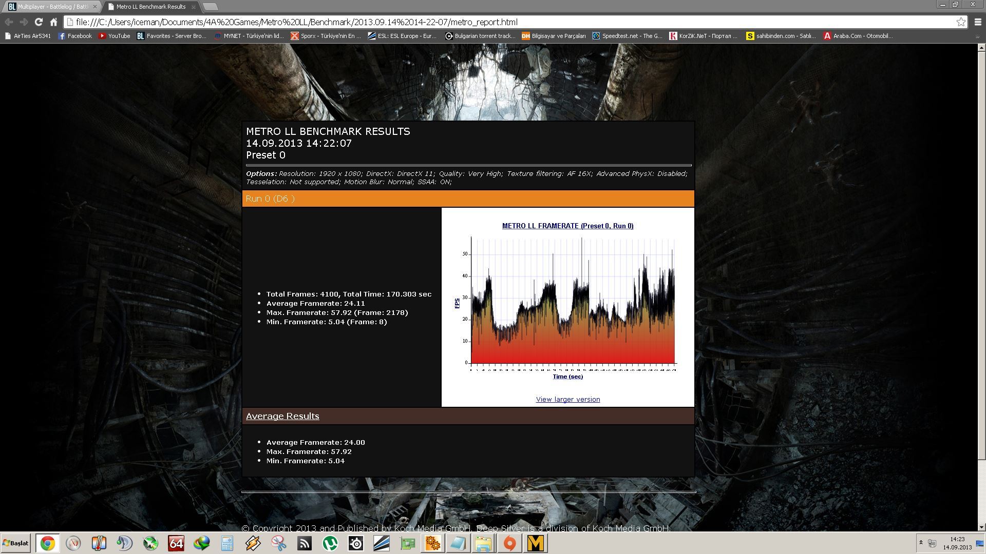

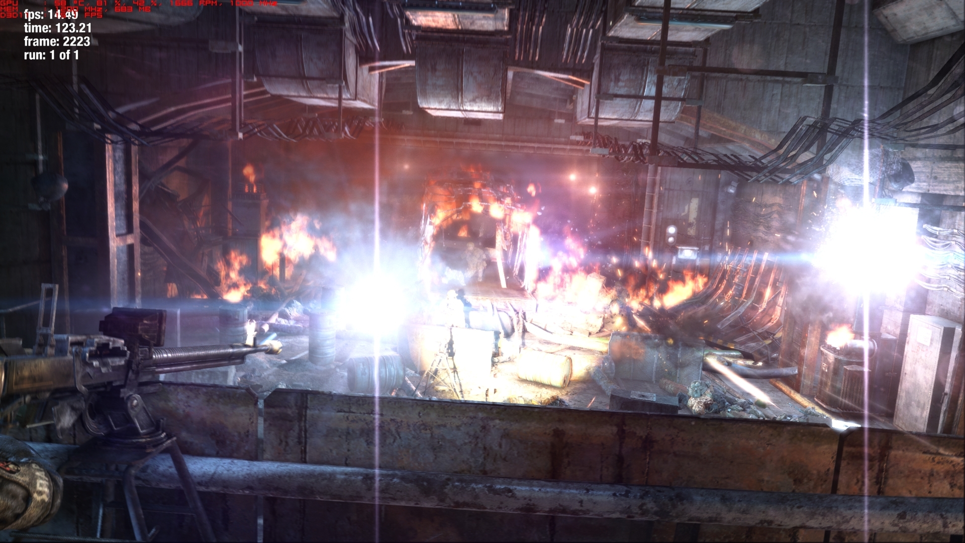

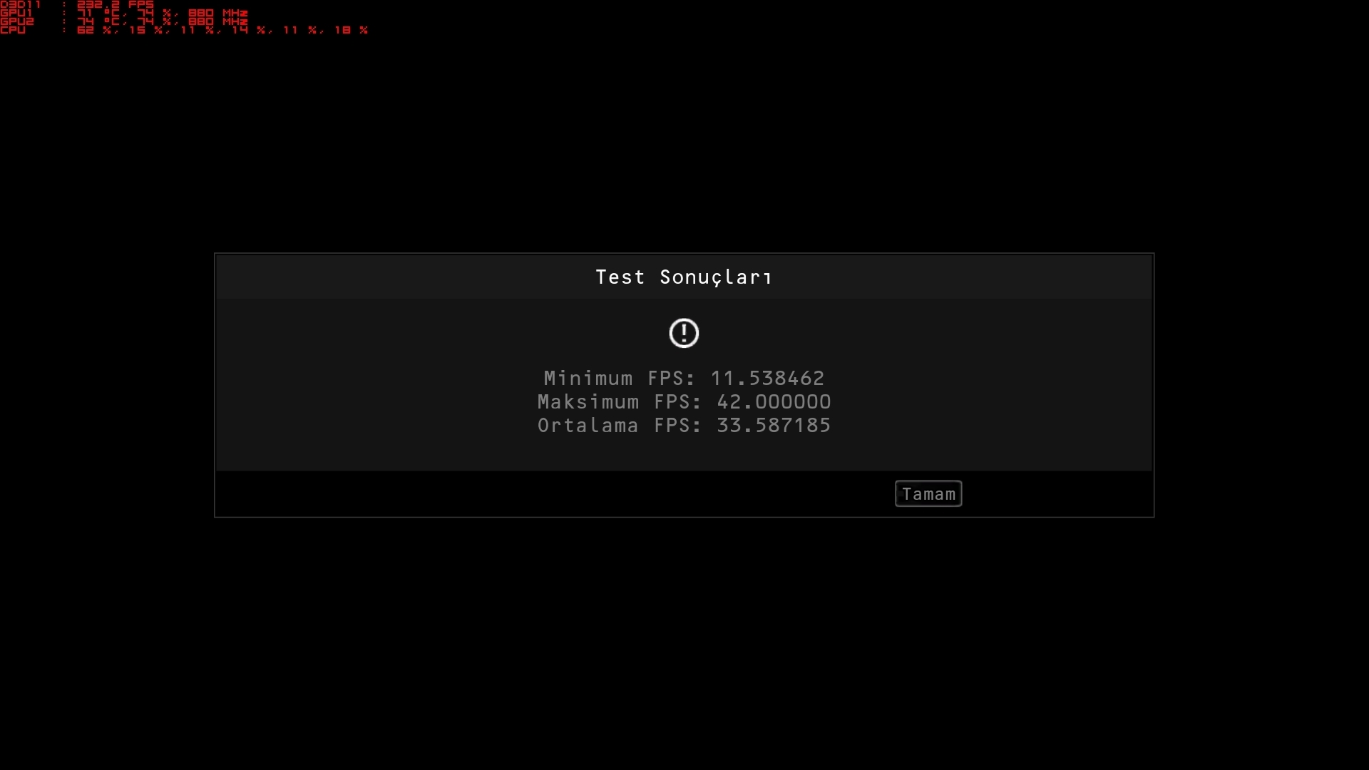

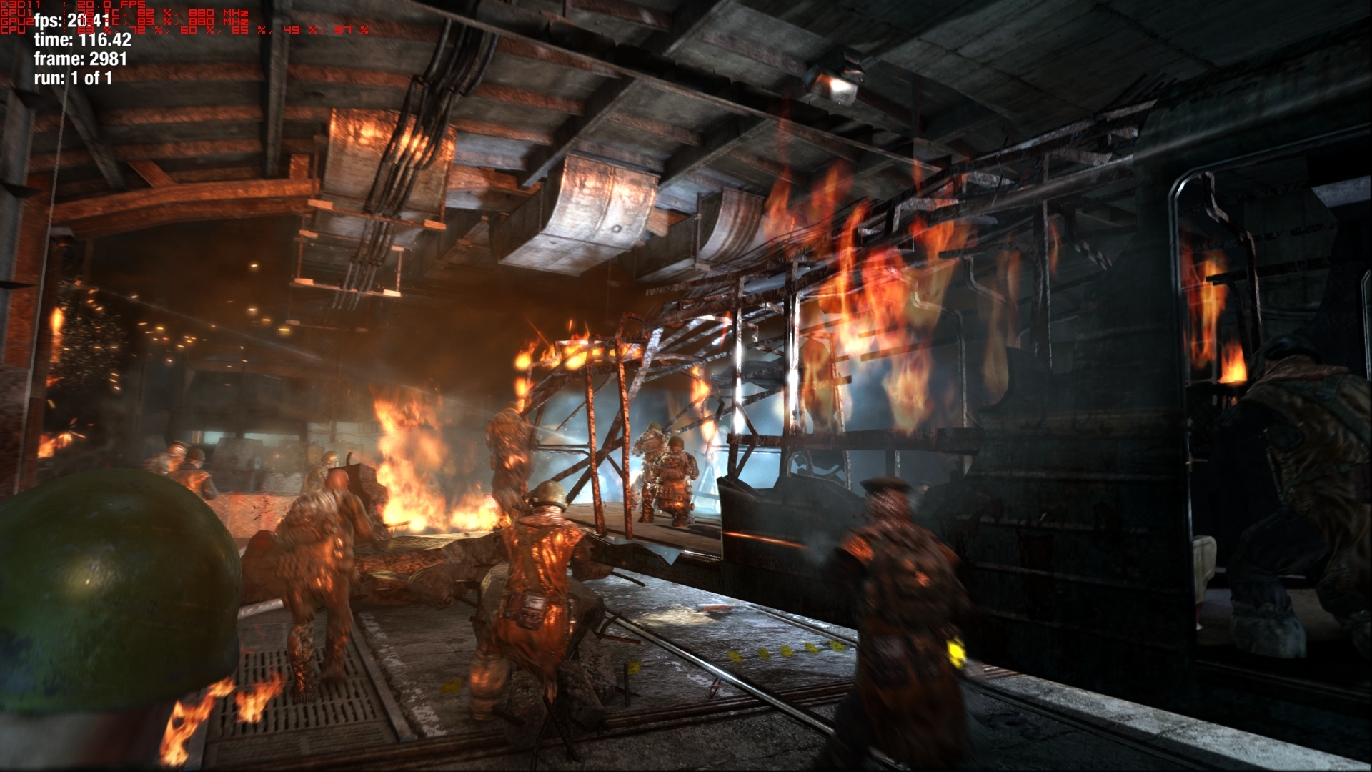

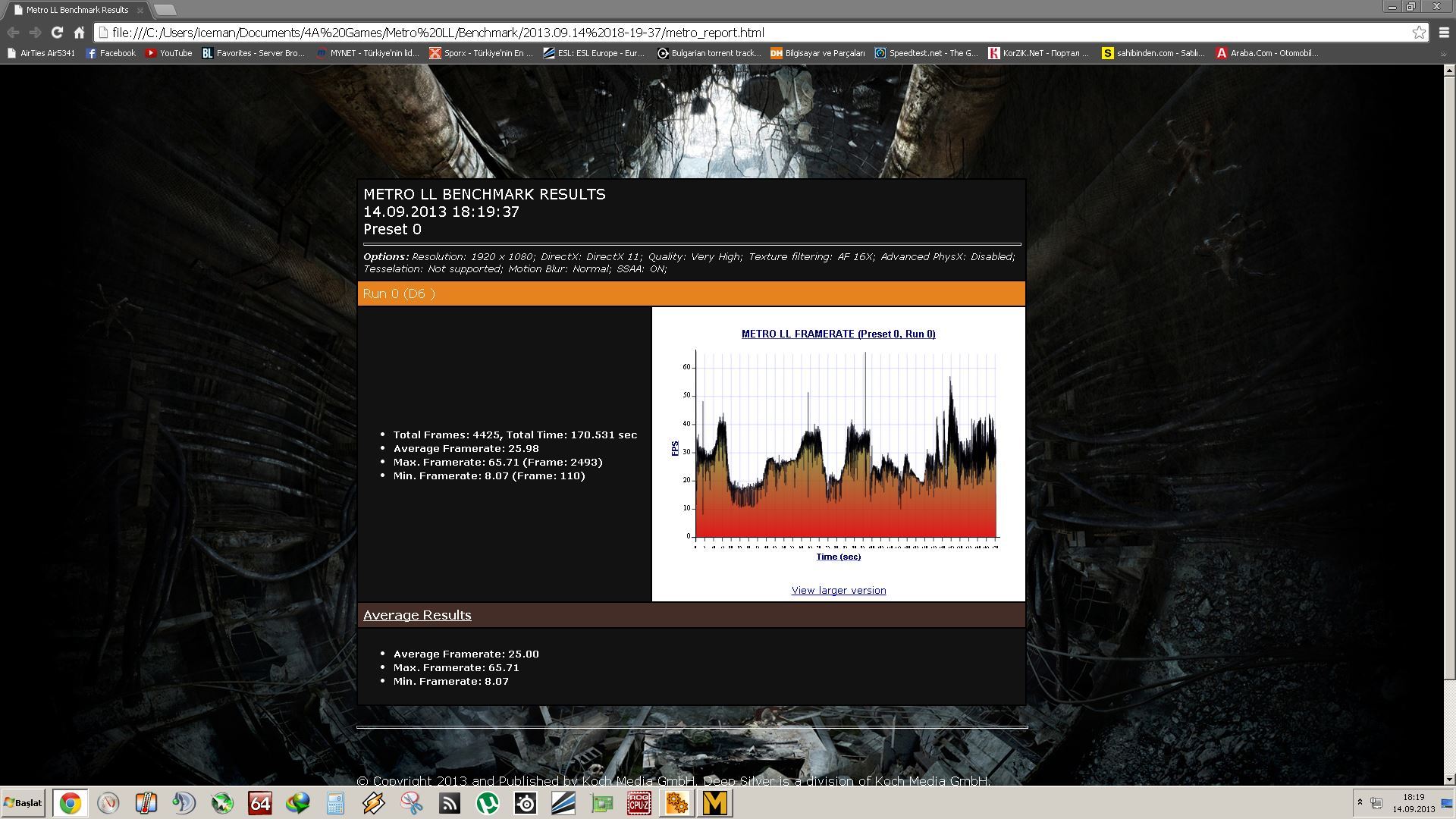

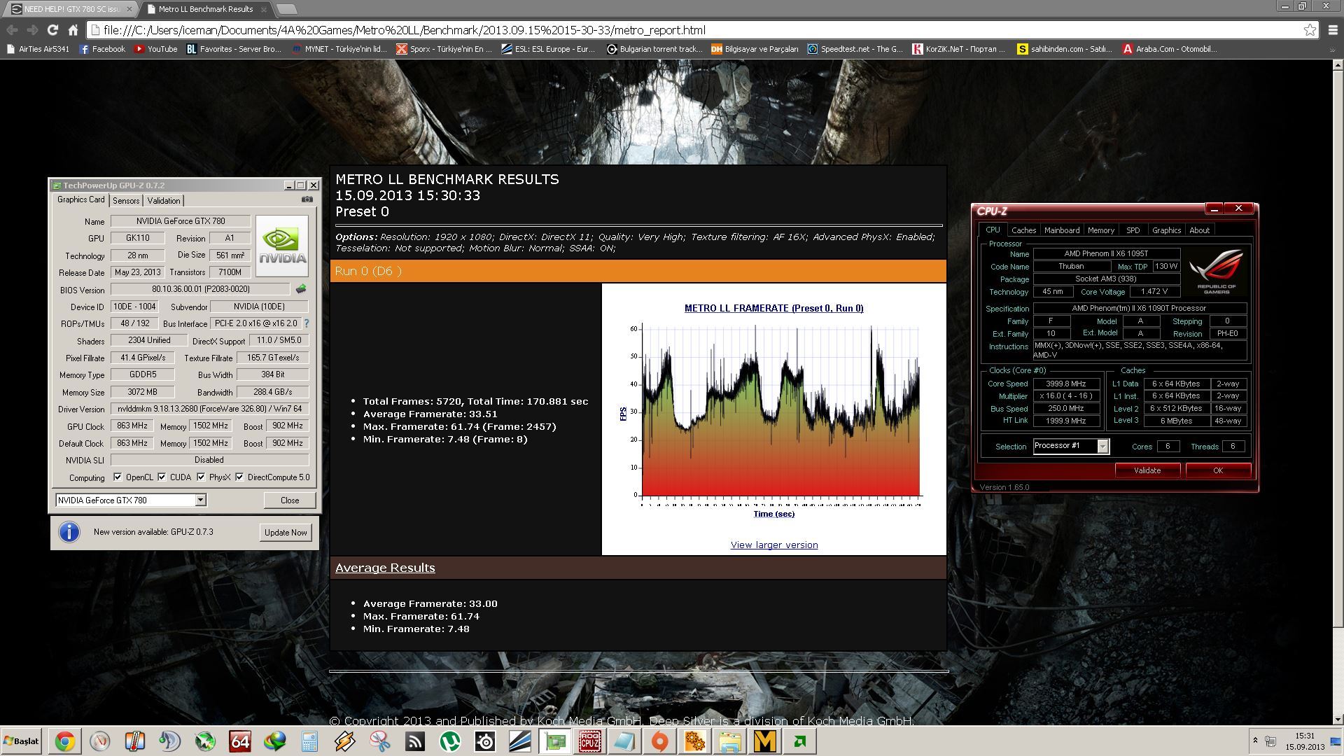

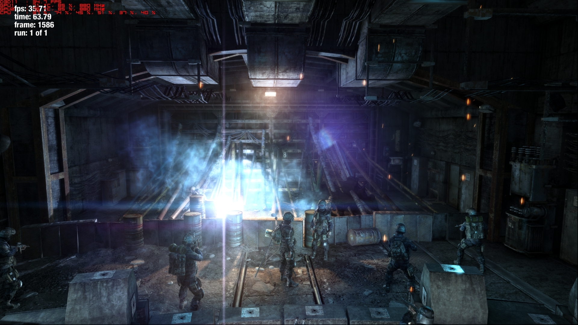

>>>>Metro LL Bench<<<<
HD 6990 @ 880 Mhz

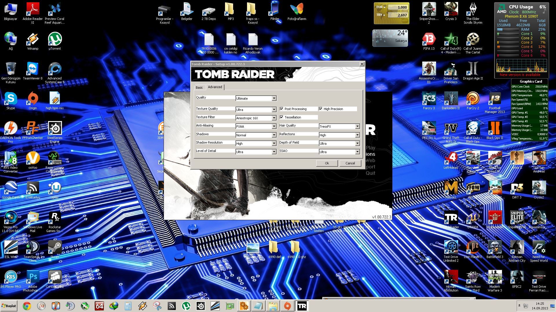

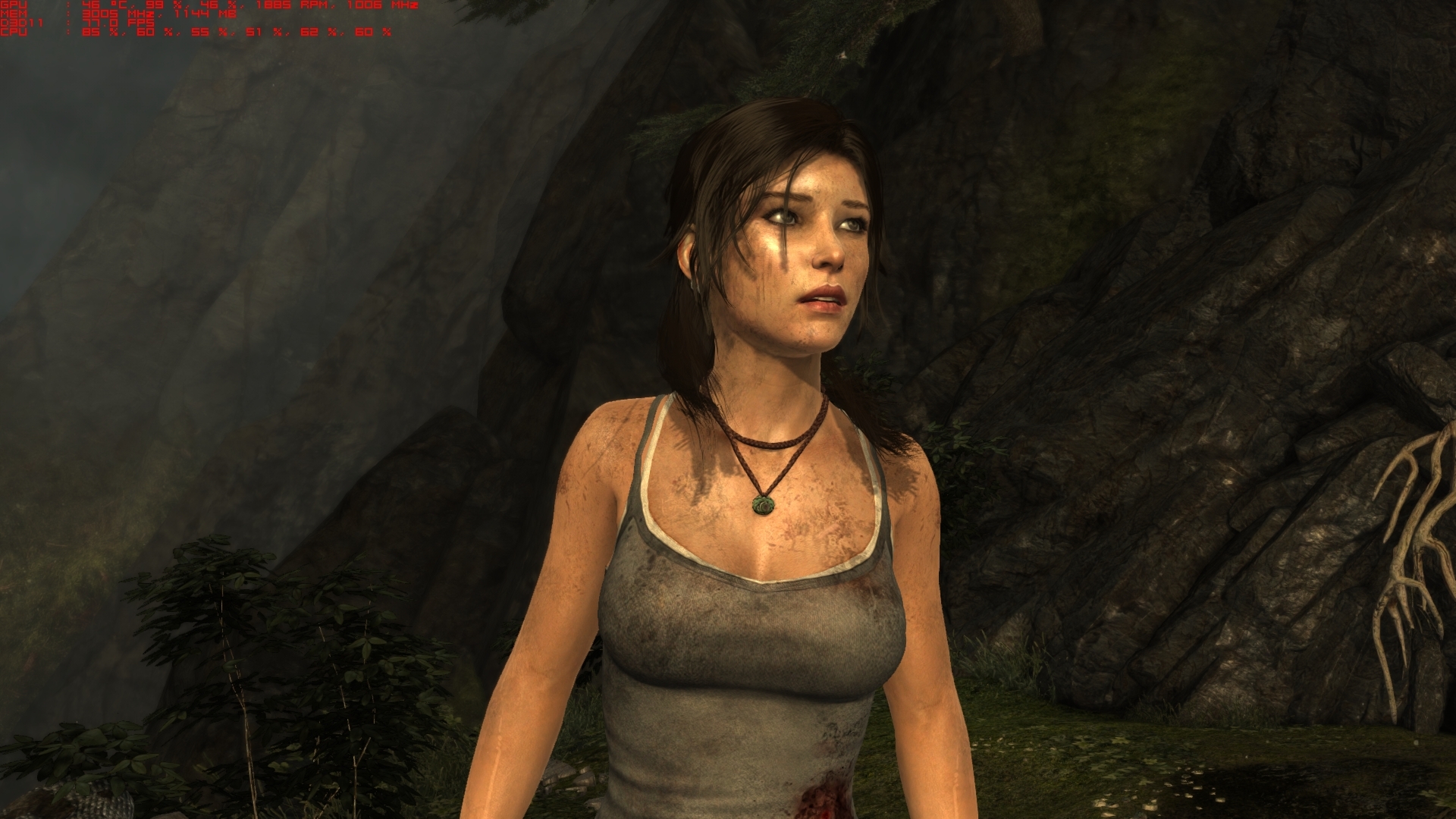

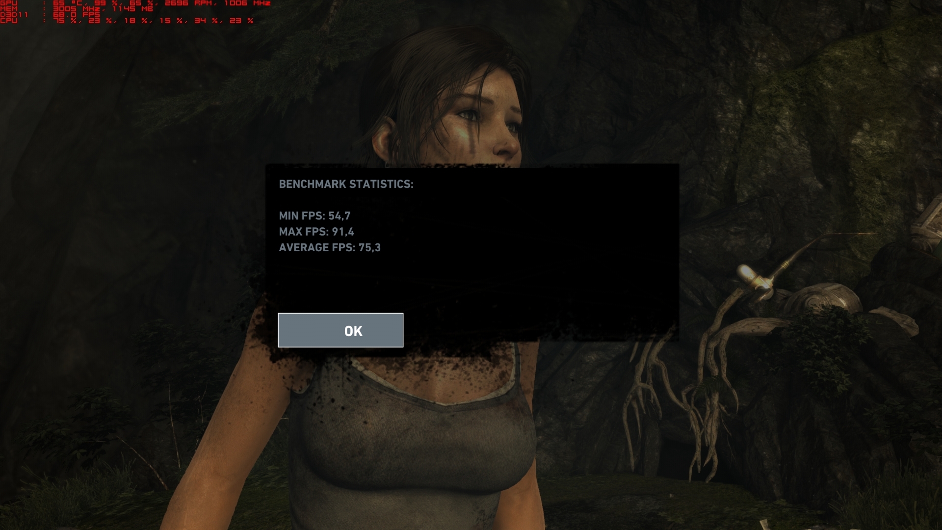

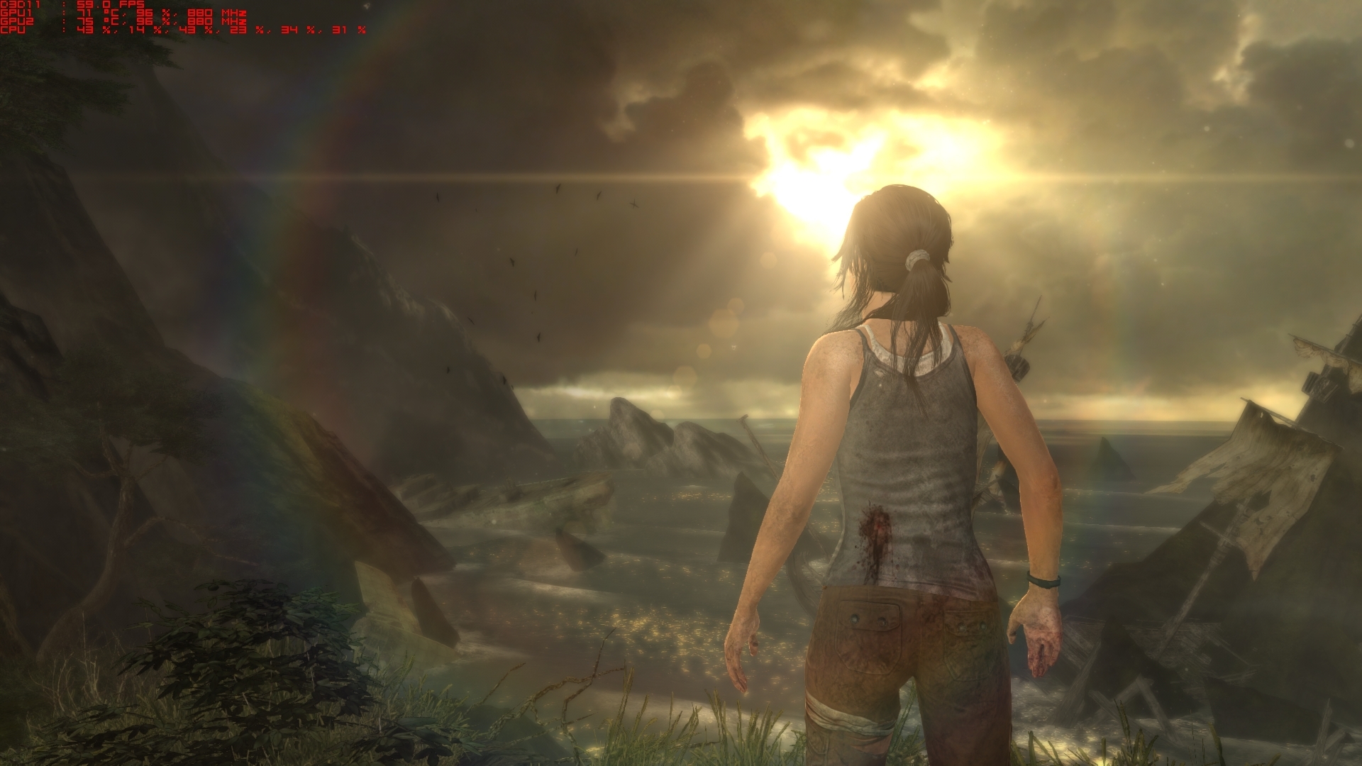

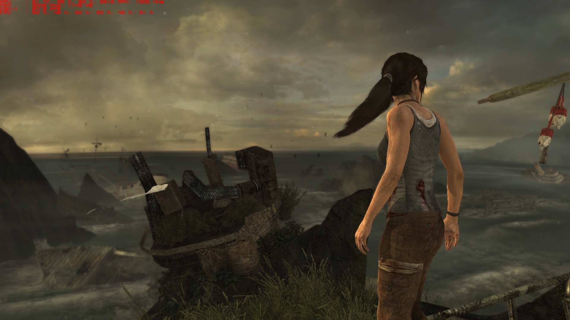

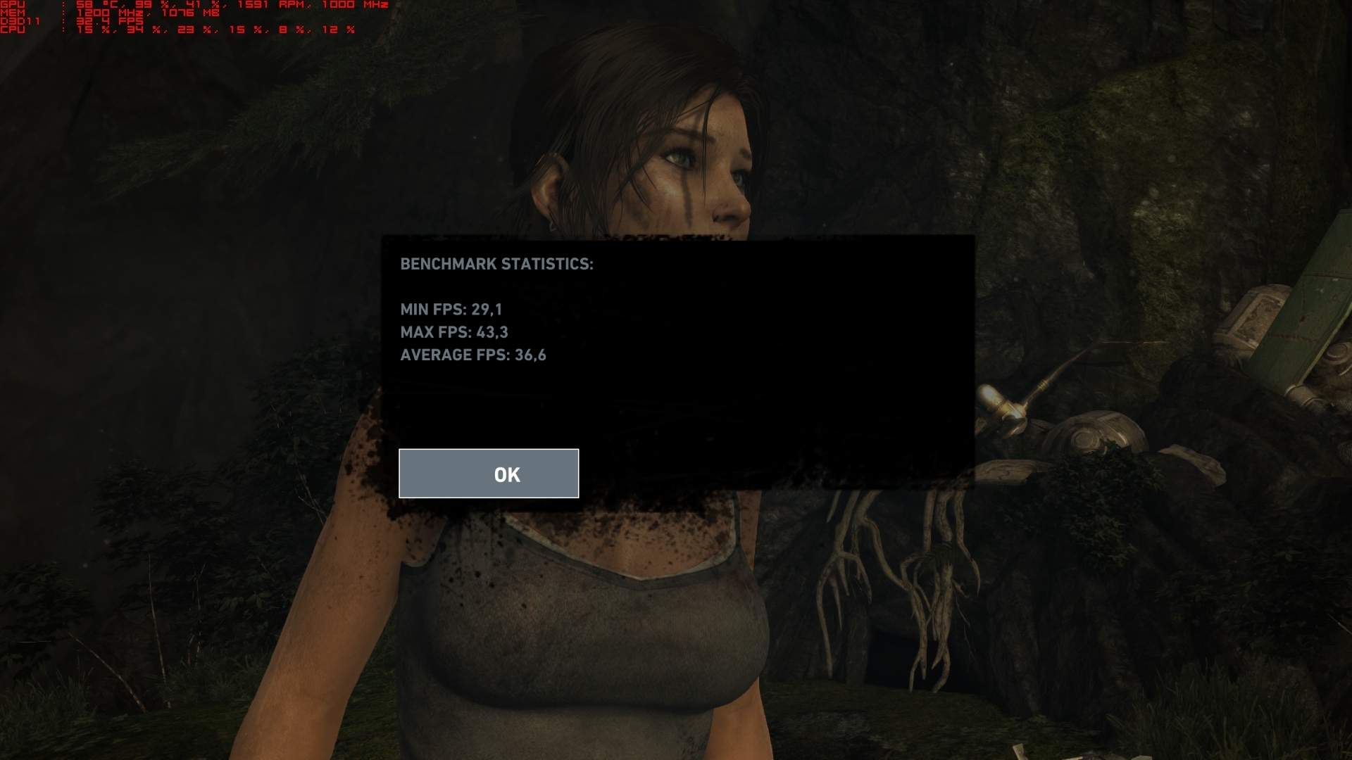

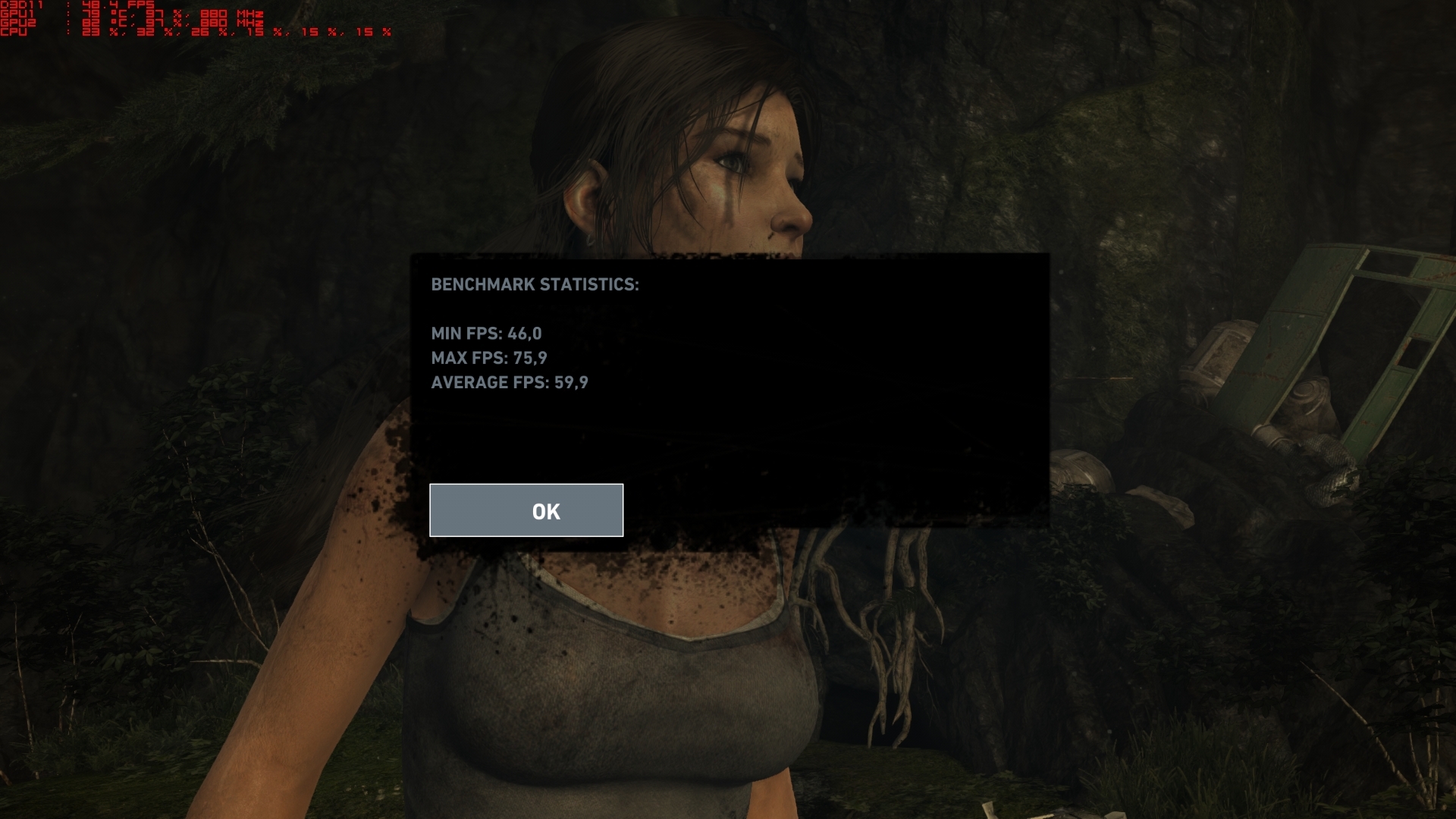

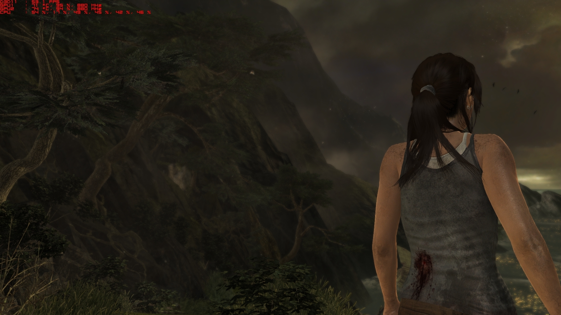

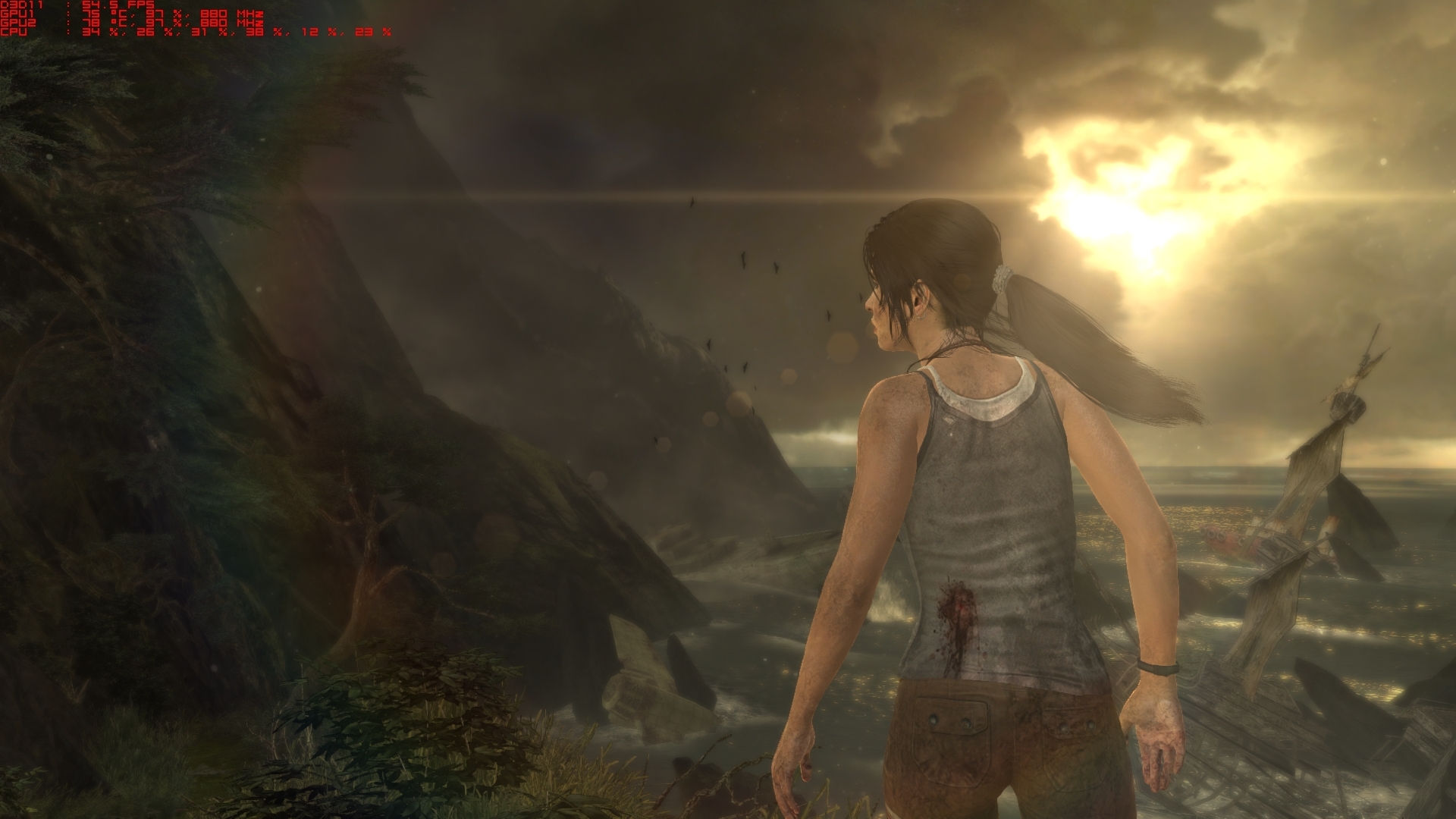

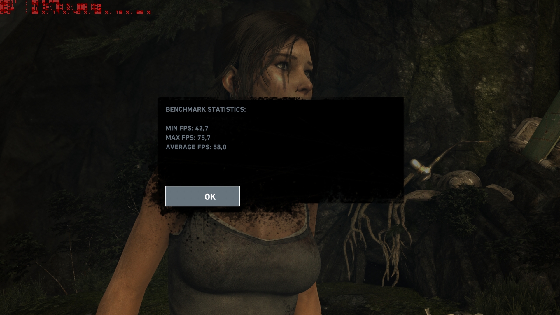

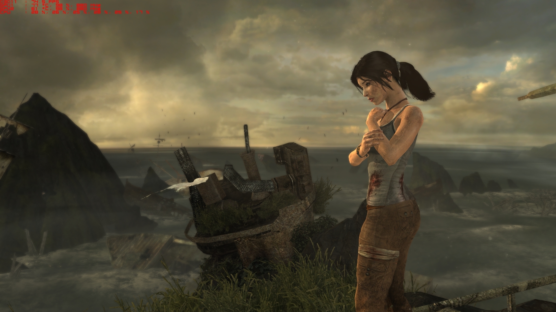

>>>>Tomb Raider<<<<
HD 6990 @ 880 Mhz

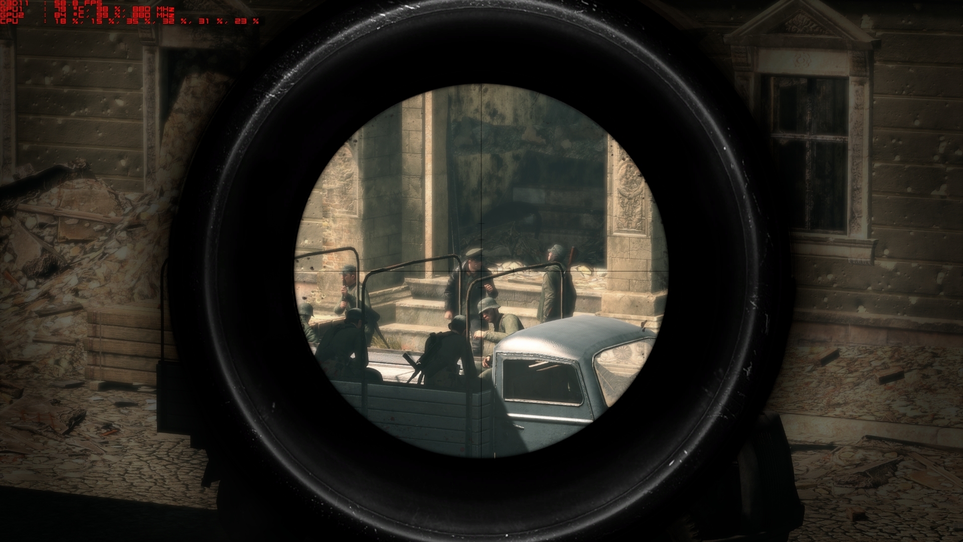

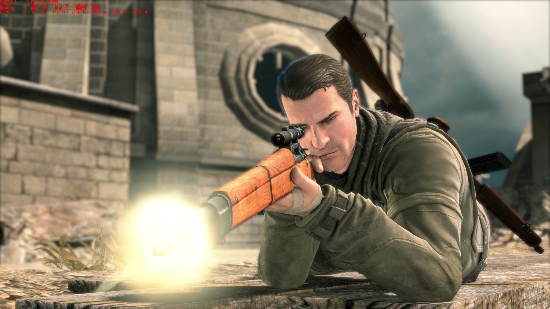

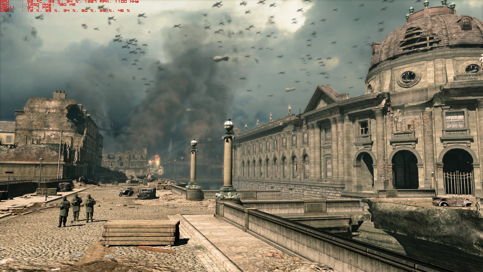

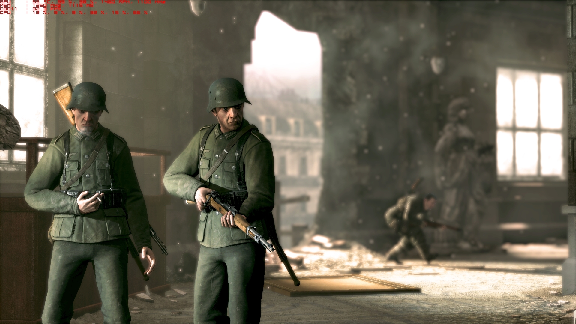

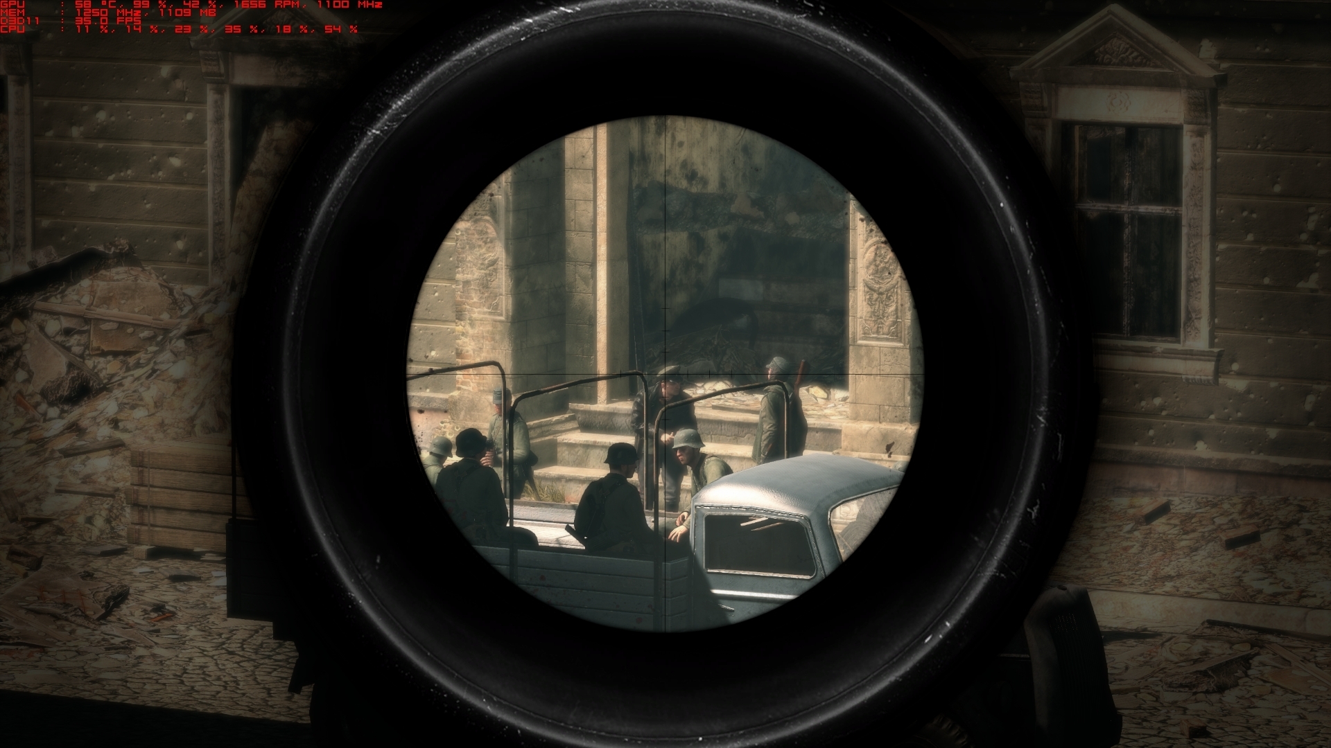

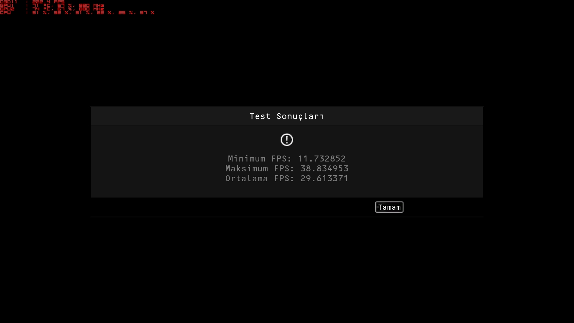

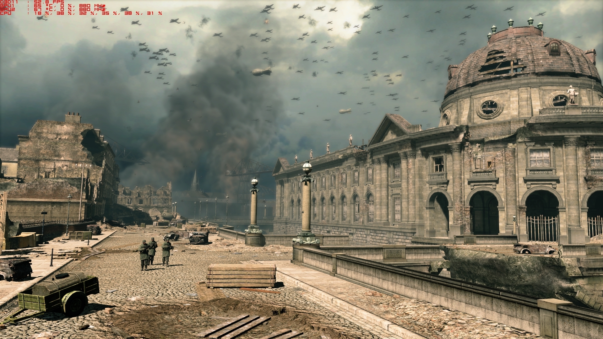

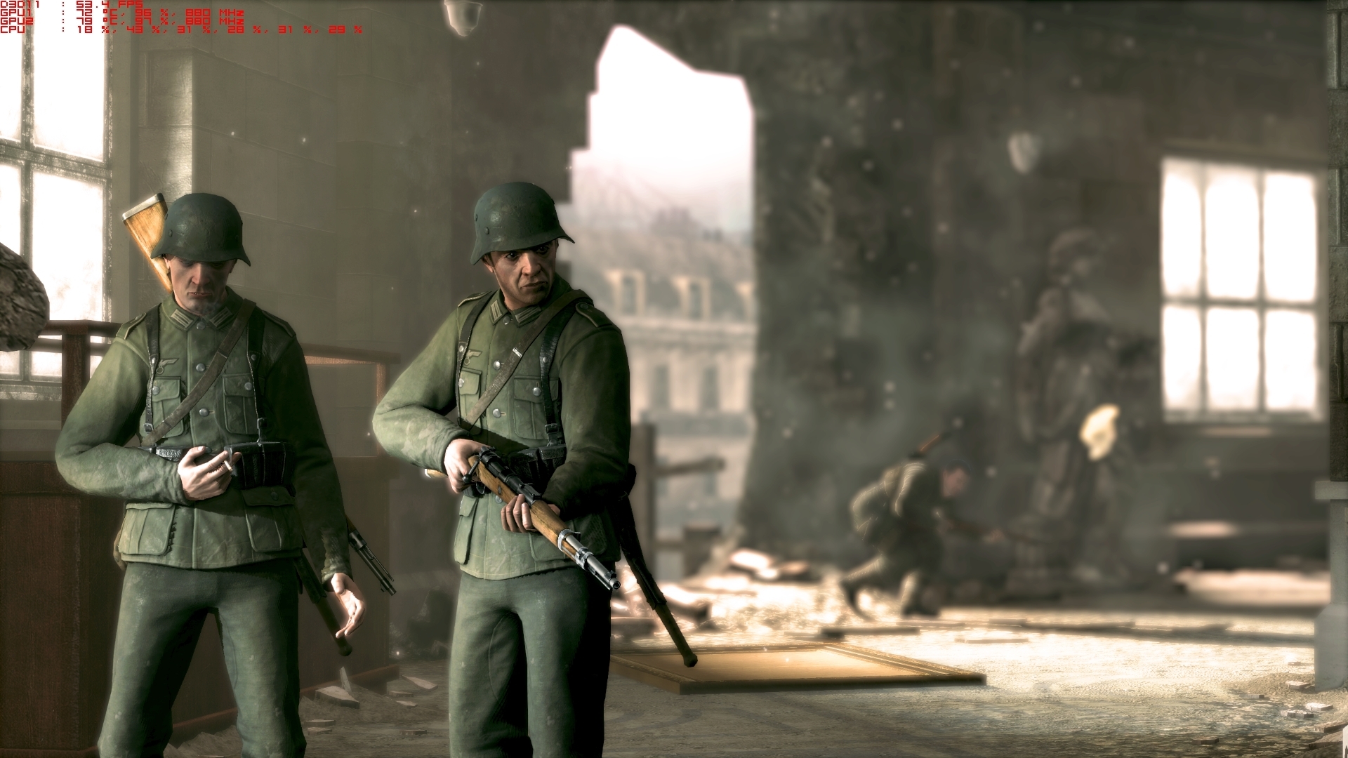

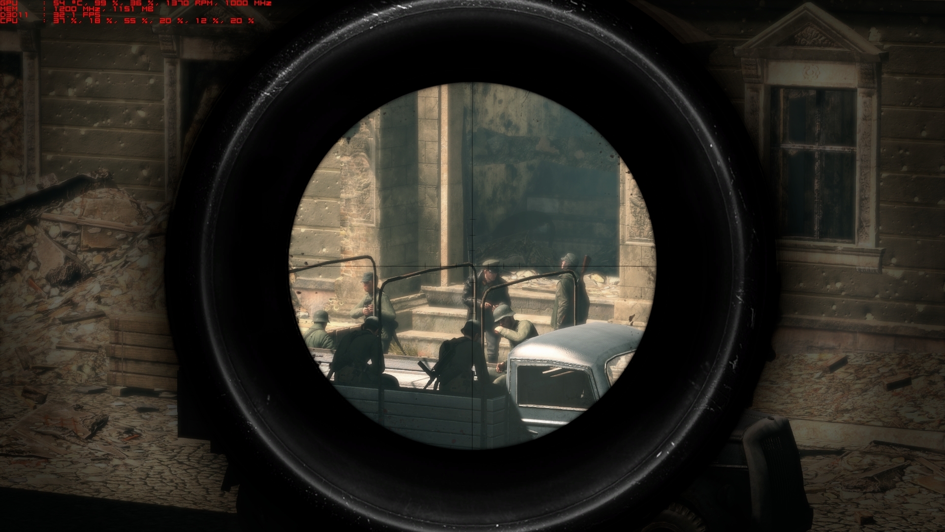

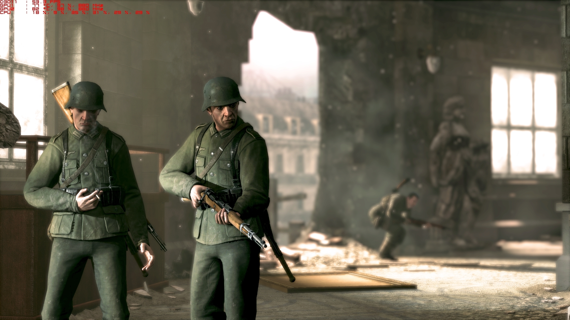

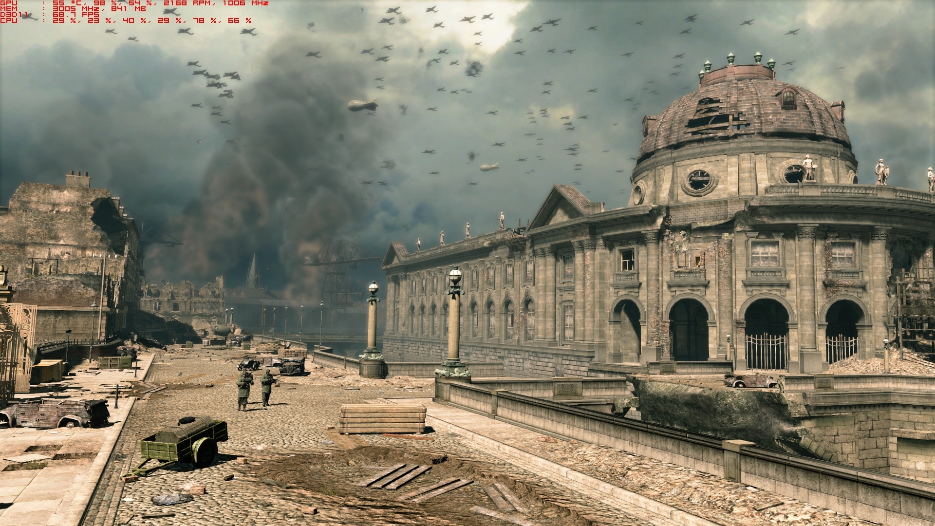

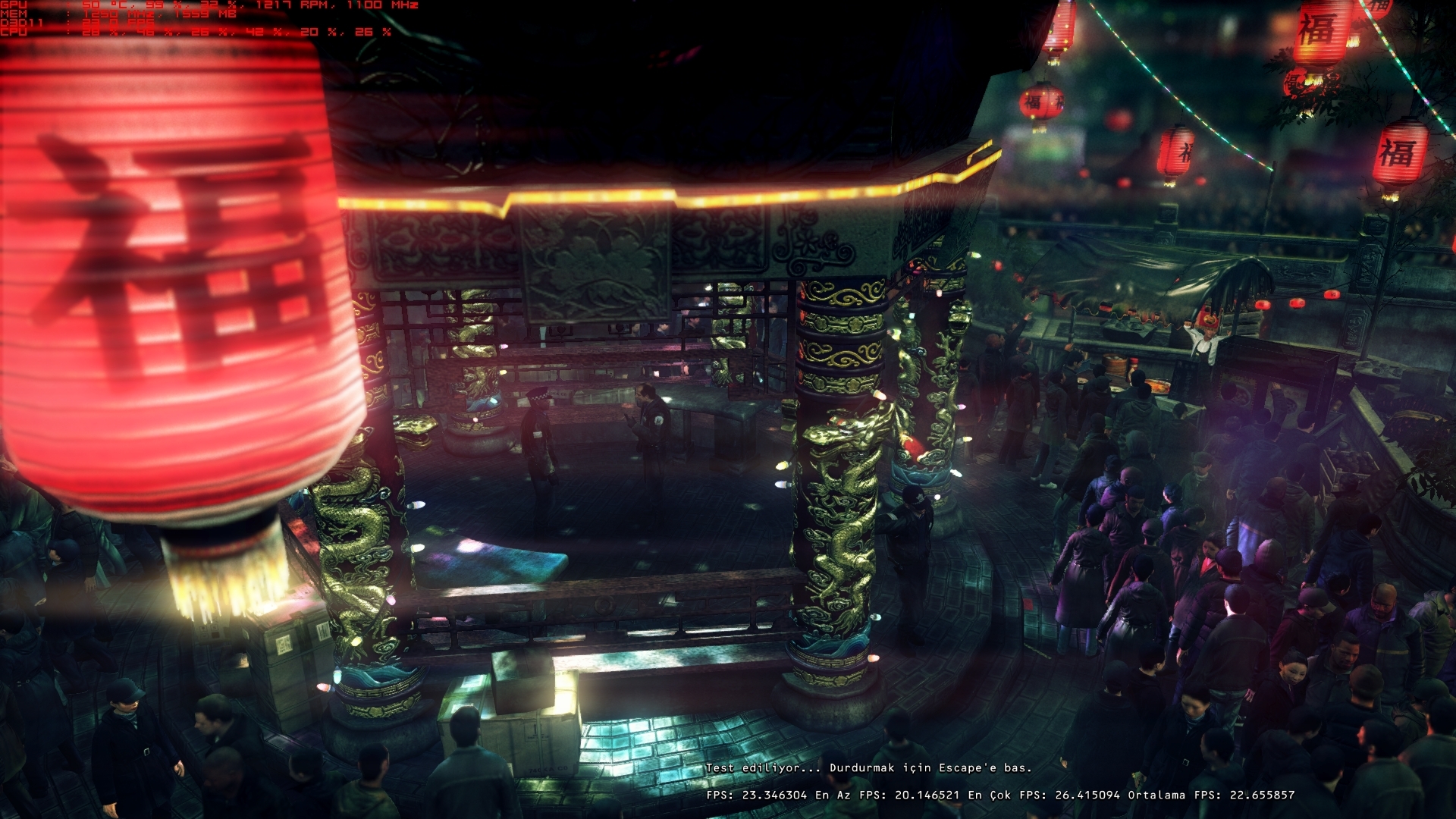

>>>>Sniper Elite V 2.0 Bench<<<<
HD 6990 @ 880 Mhz

12 yıl (3890 mesaj)
olabilir. ama bana gore stabil hocam. bu hizda prime 95de uzun sure test ettim. tik demedi. ben sistemin stabilitesindende supheleniyorum 4 ghzden fazla hizlar icin. ama biraz once yine 6990 la test ve oynayis karisik gozlemledim 3.5 ghzde kullaniyordum ultrada averaj 45 civari veriyordu. sonra aod dan bi ayar cekip ozensiz bir ayar, mavi ekrani goze alarak, 1.530 v da 4.3 kusur ghz e cektim kartin fani bile hizli donmeye basladi kendini gostermeye basladi fps 70 civarina geldi kullanimlar artti.

bu sonuclardan sonra en az 4.5 ghzde kullanman gerektigini anlamissindir heralde... tesekkurler.. soylemem hocam. usta bildigi herseyi soylemezmis saka bi kenara ben burdayim diyor zaten iyice bakin bulursunuz

12 yıl (3890 mesaj)
Orijinalden alıntı: .45 ACP
testleri inceledim ne oluyoruz dedim basa dondum 7870 1100 mhz islemci 4 ghz 3dmark11 testlerine baktim bak kiyaslayalim benimkilerle ayni islemci ayni ghz ama fizik puanina dikkatini cekerim.
7870
6850 cf
7870
6850 cf
ustelik benim suruculer fena eski.islemcin 4ghz'de stabil degil bence.suradan biliyorum bendeki alet 3.8 ghz'de 3.6 ghz'den daha dusuk cinebech sonucu vermistiçtomb raiderde tressfx dalgasini acarsan oc'li 3770 bile olsa min fps'yi surunduruyor ya da 3.2 ghz 1090 olsa da farketmiyor o yuzden o dalgayi kapatip ultra ayarda test alirsan yine karsilastirabiliriz min fps'yi.bu testi gormeden once de forumda bir iki kere bu islemciye en fazla 7870 takilir demistim ama 3.2 ghz halinden bahsetmistim.4 ghz hali de kurtarmamis 780 filan takilmaz bu islemciye ama dedigim gibi islemcinin 4 ghz sonuclari normal degil 3dmark fizik sonuclarina bakarak stabil bir deger ve voltaj bul 3.8 3.9 gibi.
tekrar baktim hocam gayet normal bence cpunu 4 ghz de ramlarini yaklasik 1200 mhz de ekran kartlarinida 1150 mhze cekmissin. benim skorlar gayet dogal geldi bana benim ramler 1000 mhz de calisiykr hatirlatirim ve tek 7870 iki 6850 den Zayif bence biraz
