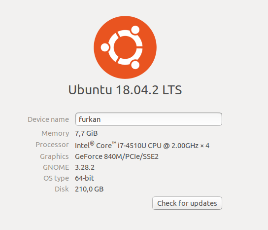

yaptım, güncelleme sorunu çözüldü fakat alttaki resimde aktif olan sürücü nvidia 415 olmasına ragmen,
burada hala Haswell Mobile kullanılıyormuş gibi görünüyor, sorun nerede acaba

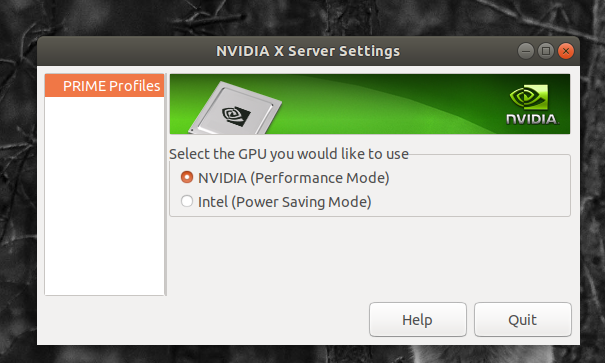

prime paketini kurup resledim bilgisayarı, aşağıdaki hale geldi nvidia ayar yöneticisi:
komutları denedim ve aşağıdaki çıktıları aldım, bilgisayar hala intel haswell mobile kartında işliyor görünüyor

reis söylediklerini yapıp resledim, az önceki ekrandan öteye gitmedi yine.değişmedi ekran
Bu mesajda bahsedilenler: @kelebekx3
8 yıl (2731 mesaj)
Aynı komutların çıktılarını yeniden paylaş lütfen.
Not: Bir de secureboot özelliğinin kapalı olduğundan emin olun.
< Bu mesaj bu kişi tarafından değiştirildi kelebekx3 -- 15 Şubat 2019; 21:58:38 >
Bu mesajda bahsedilenler: @xxfurkann
X
8 yıl (18 mesaj)
secure boot enable durumdaymış, düzeldi kapatıp komutları tekrar edince.cok tesekkür ettim
