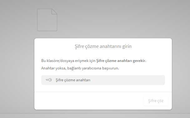

Orijinalden alıntı: murat_kryc
Bu rom sorunumu çözdü ,https://mega.nz/#!45xySYAD
Alıntıları Göster
sa hocam şifre nedir öğrenebilirmiyiz :d
7 yıl (9 mesaj)
hocam bulabildinizmi şifreyi yada çalışan bir rom bulduysanız atarmısınız ?
