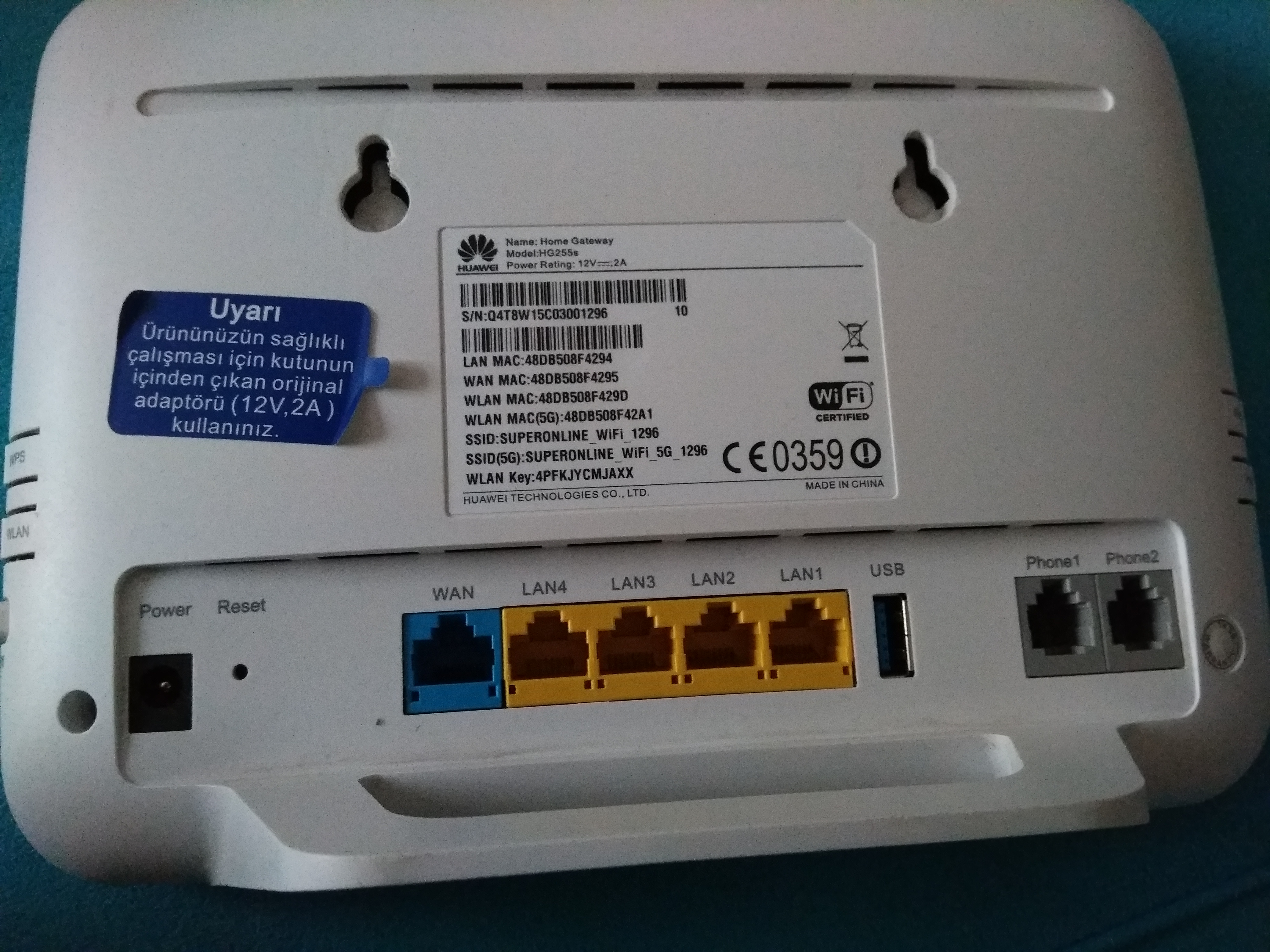

elektrik kesintisi oldugunda ya da bir yere götürecekken powerbank veya bilgisayardan güç vererek çalıştırmak mümkün mü? usb to adaptörün baglantısı tarzı kablolar var mıdır?

5v to 12v nasıl yapıyor bu?
7 yıl
tam bilgi olmadan eksik bilgi vermeyelim. su an arastirdim modemin guc girisi 12 volt 2 amper. bu durumda eger siz 5 volttan 12 volta cevirerek modemi beslemek istiyorsaniz kullandiginiz kaynak 2*(12/5)=4.8 amper cikis verebilmeli. yani bunu normal bir powerbankla saglayamazsiniz. bu donusturucu kablo kullanilacaksa, 5 volt cikisli kullanilacak kaynak en az 4.8 amper cikisi desteklemeli.

Hocam siz bu işlerden anlıyorsunuz sanırım ...peki aşağıda linkini verdiğim iki aparatdan hangisi superboxı bir powerbank ile beslemeye yeter..cevaplarsanız çok makbule geçer...
bunların hiçbiri derseniz tavsiye ettiğiniz bir link atarsanız sevinirim çünkü bu superbox ın en önemli özelliği mobilitesi olması ve takdir edersiniz ki bunu da powerbank ile sağlıyabiliriz ama burda anladığım sanırım Kablo Modülü Converterü önemli...tavsiyenizi bekliyorum hocam...
https://urun.n11.com/usb-aksesuarlari/usb-dc-5-v-dc-12-v-step-up-kablo-modulu-converter-21x55mm-erkek-P251780712
https://urun.n11.com/diger-bilgisayar-yedek-parcalari/usb-dc-5-v-dc-9-v-step-up-kablo-modulu-converter-21x55mm-P255262953
7 yıl
burada donusturucu kablo onemli tabiki ama ondan onemlisi powerbankin saglayabilecegi guc. superboxun verdigi huawei hg255s cihazini calistirabilmen icin 5 volt cikisli bir powerbank ise verebilecegi minimum akim 4.8 amper olmalidir. arastirmadim ama boyle bir powerbanki zor bulursun diye dusunuyorum. yine de bakabilirsin 5 volt cikisli bir powerbank ise 4.8 amper desteklemeli. ama varsa 12 volt cikisli powerbank, o ise 2 amper akim verebilmeli. onemli olan burada powerbank. ayrica direkt 12 voltuk akulere bakabilirsin

teşekkürler hocam cevabınız için...o zaman bu huawei modemi çalıştırabilecek 5 volt çıkışlı ve 4.8 amper destekleyen bir powerbank lazım anladığım kadar mobil kullanabilmek için...
7 yıl
evet veya 12 voltluk 1 aku de olabilir. batarya kapasitesi olarak ise her 2000 mAh (24 Wh) lik guc ise 1 saatlik enerjiye denk gelir

inverter'lar dc den ac ye cevirirler. evet dedigin dogru. aku kullanarak akunun gucu yeterli ise arada bir dc yukseltici ve inverter ile (ikisi tek bir ekipman olabilir) ac gerilime ihtiyac duyan bir florasanli isildagi calistirabilirsin. ama burada benim gordugum turkcell huawei hg255s modemini kullanmis. bende modem olmadigi icin internetten arastirdigimda modemin girisinin 12 volt ve 2 amper oldugunu gordugumden bu yorumlari yaptim. < Resime gitmek için tıklayın >
