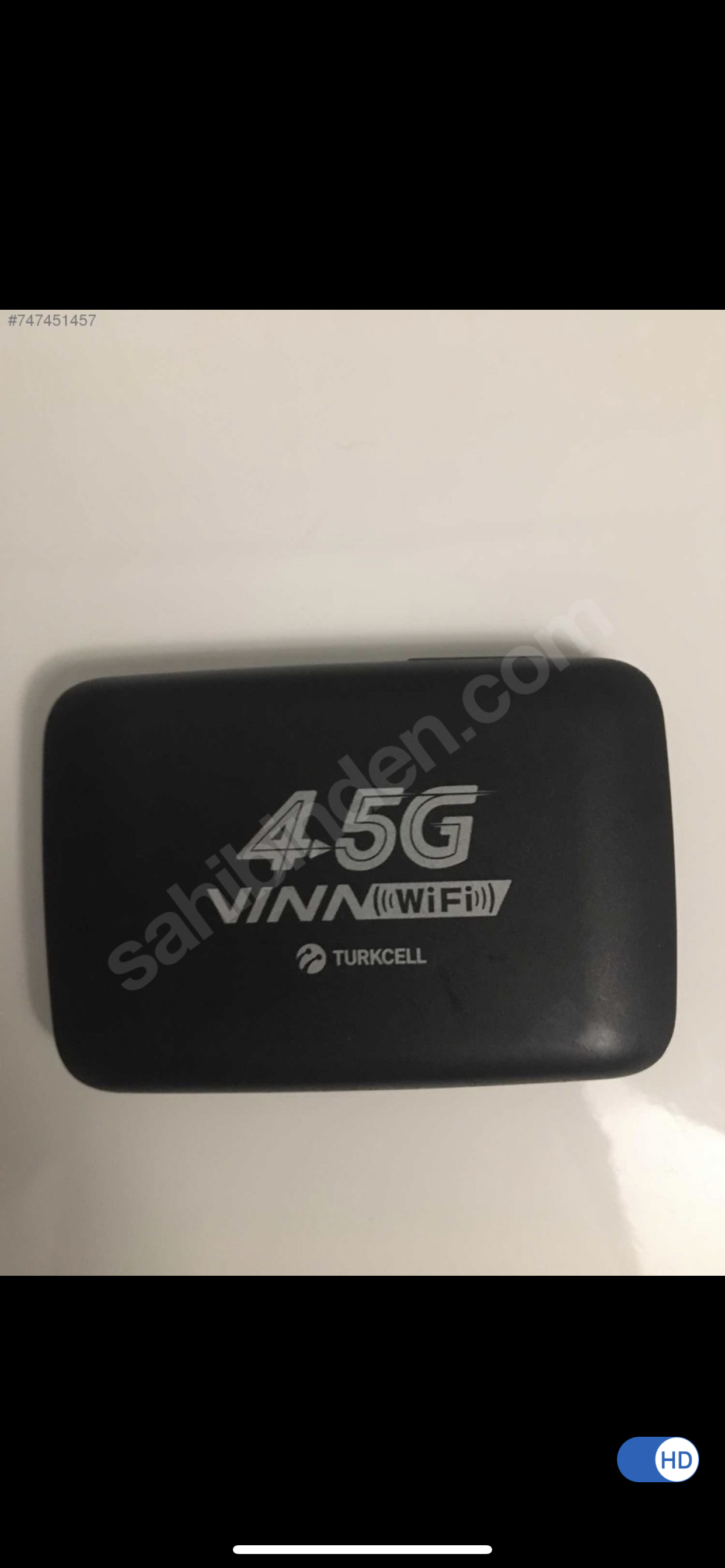

4.5g turkcell vinn mw40v
Bu modem ile süperbox sim kartöı taksam çalışırmı bilgisi olan var mı arkadaşlar ve batarya ömrü nedir imei atma derdi olurmu .modem çok büyük taşımak sıkıntı oluyor bazen
