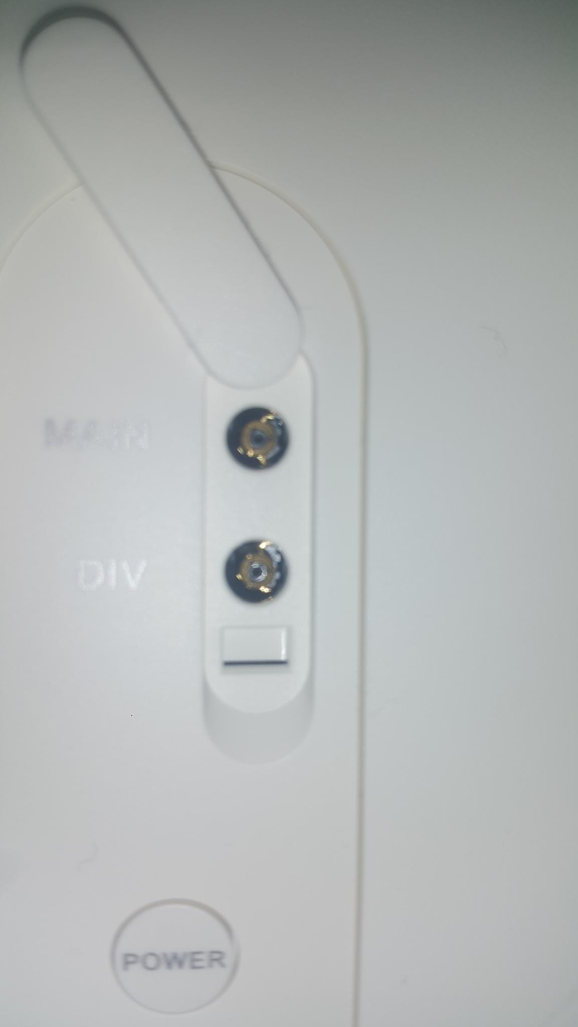

eski mesajlarda bir arkadaşın belirttiği gibi anten soketi TS-9 buna göre antenler bakabilirsiniz,anten almadan önce modem içindeki sinyal seviyesini gösteren kısmın resmini atın ve en iyi sinyal alan konumu bulmaya bakın anten şart değil sinyal çok düşük seviyede değilse ve hız tatmin ediyorsa

Hocam bu antenler cihazdaki hangi girişe takılıyor

eski mesajlarda bir arkadaş anten soketlerinin resmini attı,o soketlere takılıyor

siparişi iptal et, ts9 anten wifi çekim alanı için değil, cihaza gelen sinyali artıyor,wifi çekim alanını artırmak için access point al
