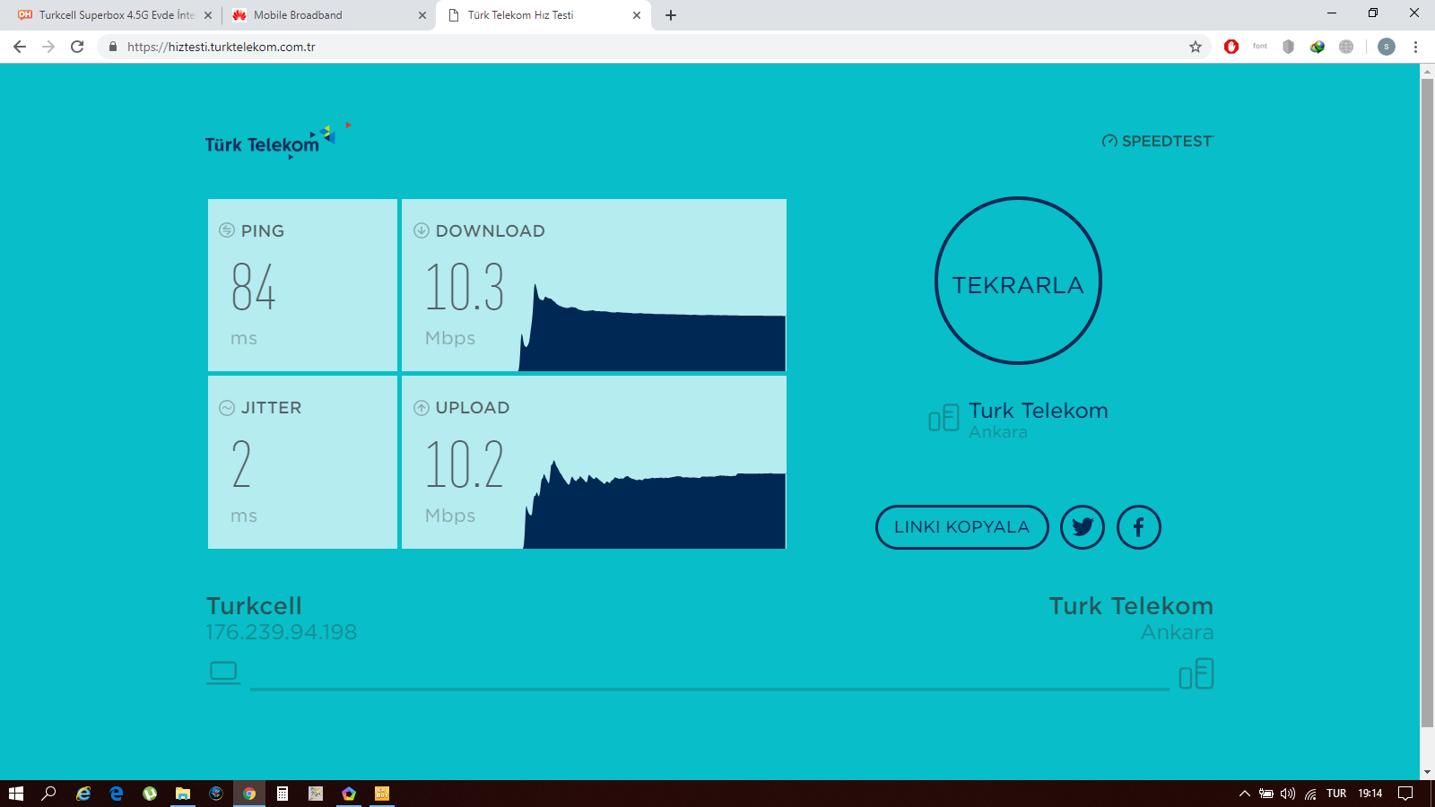

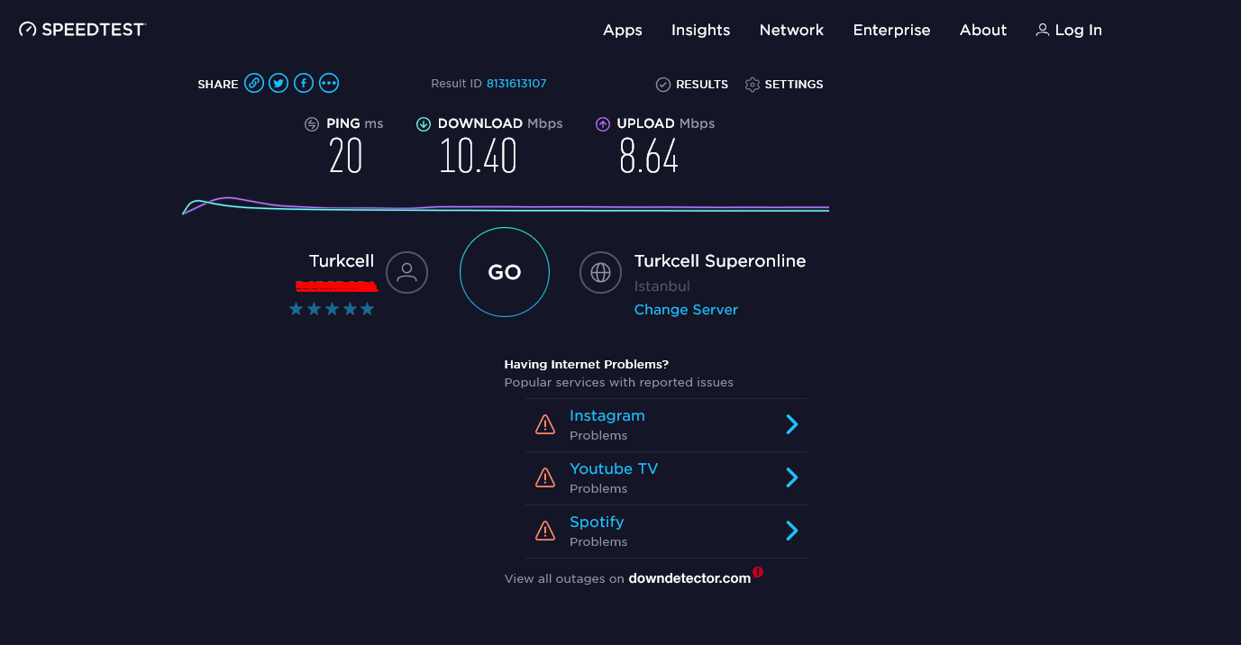

İnterneti kesilmeyen tarafı hep doğru değil açıkcası hat değerlerim yüksek olmasına, hız ve ping testlerimde çok iyi değerler almama rağmen sürekli internet kopuyor.
Yaklaşık 2 aydır problem çözülemiyor baz istasyonuna kadar baktırdım sorun yokmuş şimdi sim kart değiştirecekler ama değiştiremiyorlar orion isimli yeni bir sisteme geçiyorlarmış ve sim kart değişikliği yaptıklarında internete hiç girmiyormuş cihaz bakalım bekliyoruz :)
karşılaştırma yapabilmeniz için fotoğrafları paylaşıyor belki merak edersiniz diye

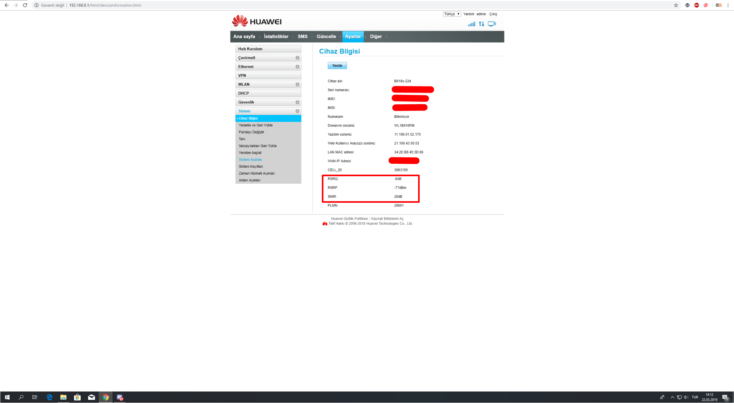

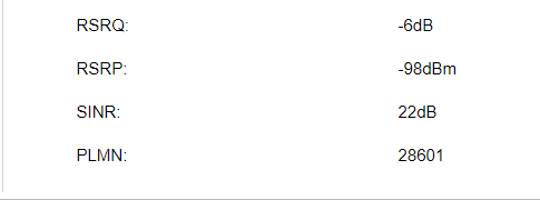

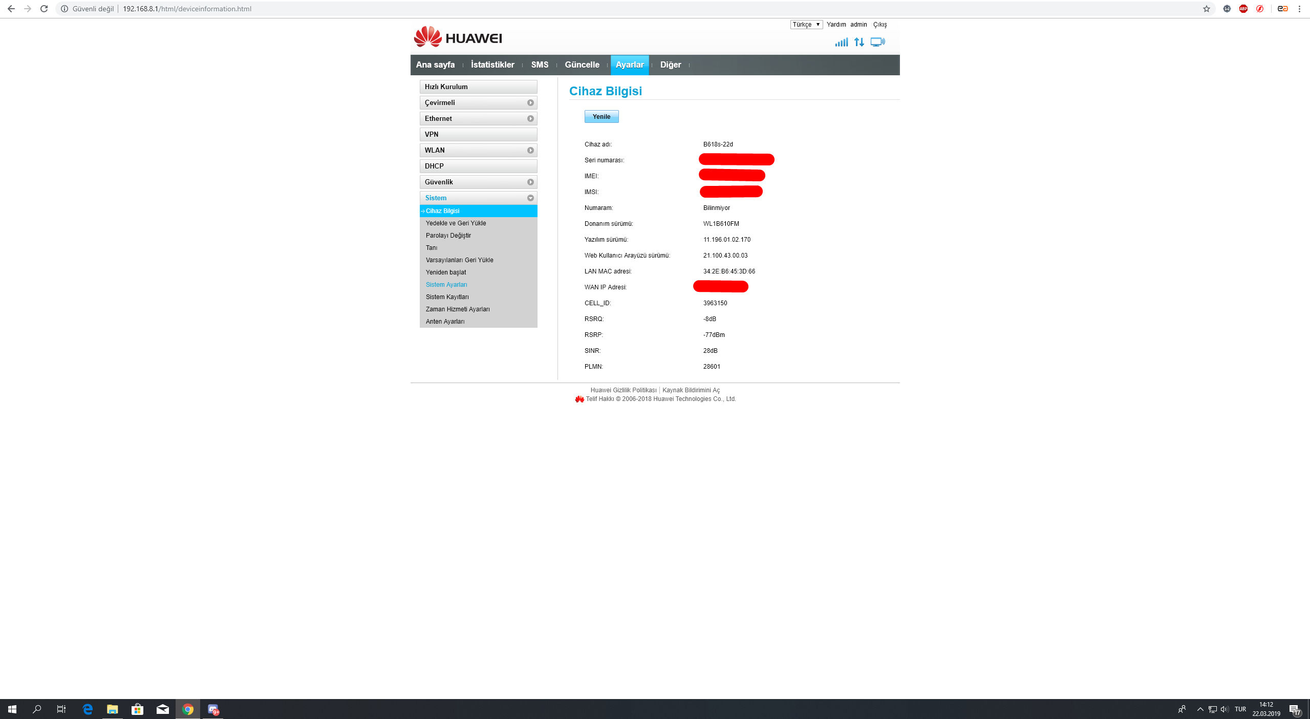

Rica etsem modem arayüzündeki resimde gösterdiğim değerleri paylaşabilir misin ?
Bu mesajda bahsedilenler: @Squad Core
6 yıl

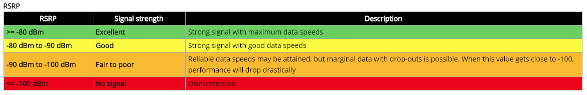

Benim modemde 4g+ altına inmiyor ancak 4g+ çekiyor yazması modemin iyi çektim kuvveti olduğunu göstermez resimde gösterdiğim RSRP ve RSRQ önemli olan değerlerdir. Umarım sizde böyle problem çekmesiniz çünkü ben ilk faturayı ödedikten sonra böyle oldu garip bir şekilde :)
Kaynak :https://wiki.teltonika-networks.com/view/RSRP_and_RSRQ
< Bu mesaj bu kişi tarafından değiştirildi Gamesistem -- 22 Mart 2019; 14:22:43 >

Eve geçince bende arayüzden bir ekran görüntüsü atayım hocam ona göre bir analiz yaparsınız o zaman. Ben tabi rastgele konuştum biraz :)

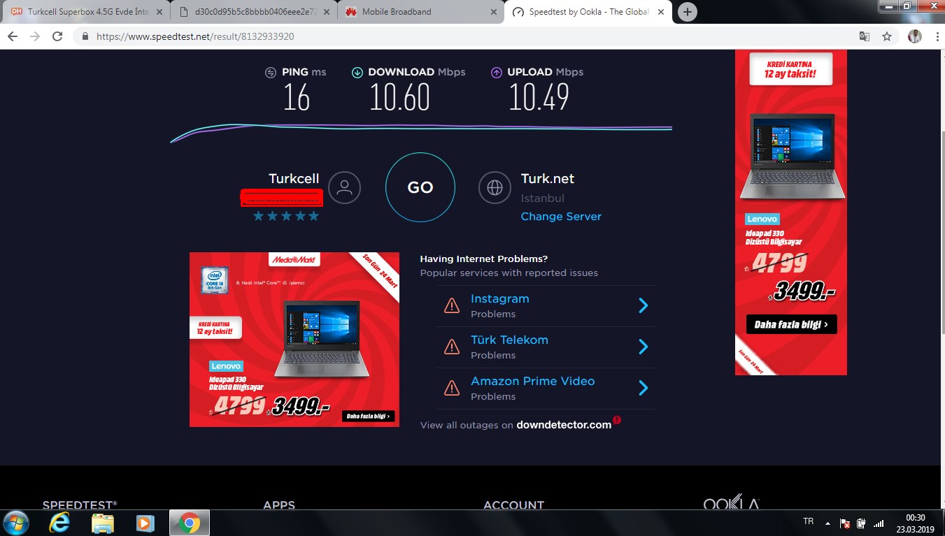

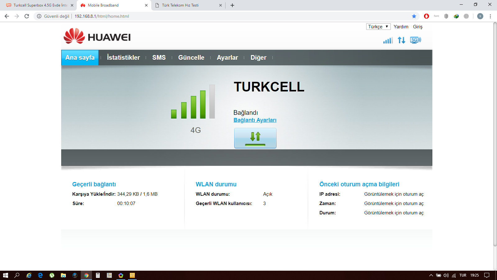

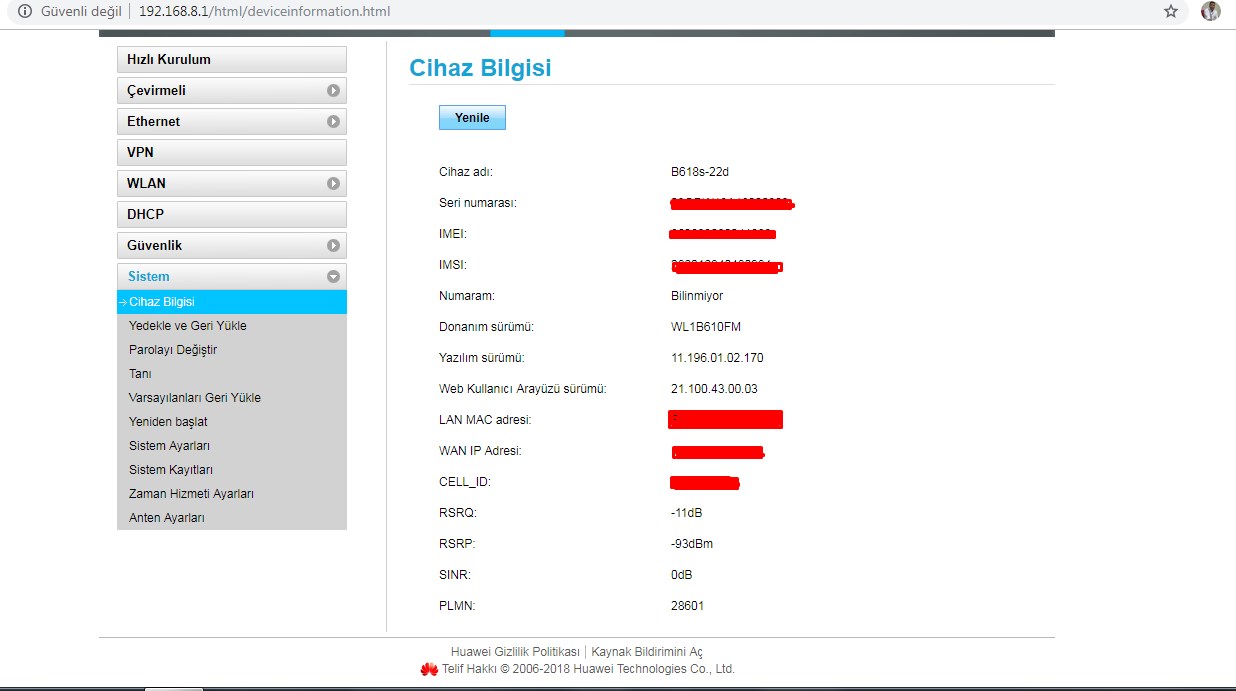

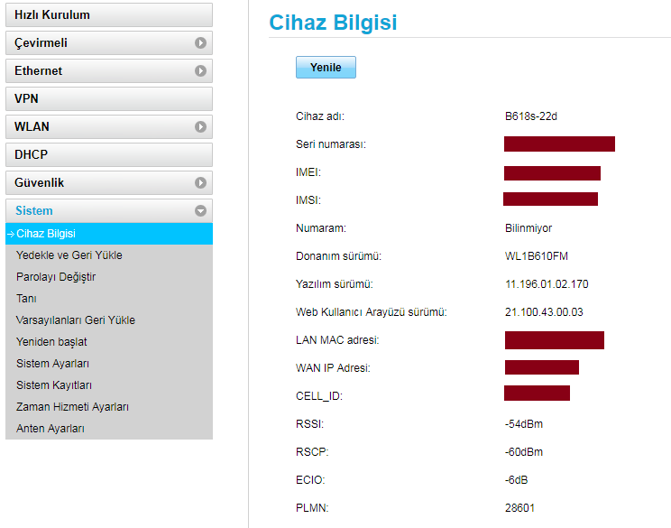

Arkadaşlar buda benim hat değerim ve hız testim kablosuz olarak
Buda benim hat değerlerim< Resime gitmek için tıklayın >
6 yıl
4g ile değerler;
Bu da 3g ile;
< Bu mesaj bu kişi tarafından değiştirildi Squad Core -- 23 Mart 2019; 5:7:49 >
Bu mesajda bahsedilenler: @Gamesistem

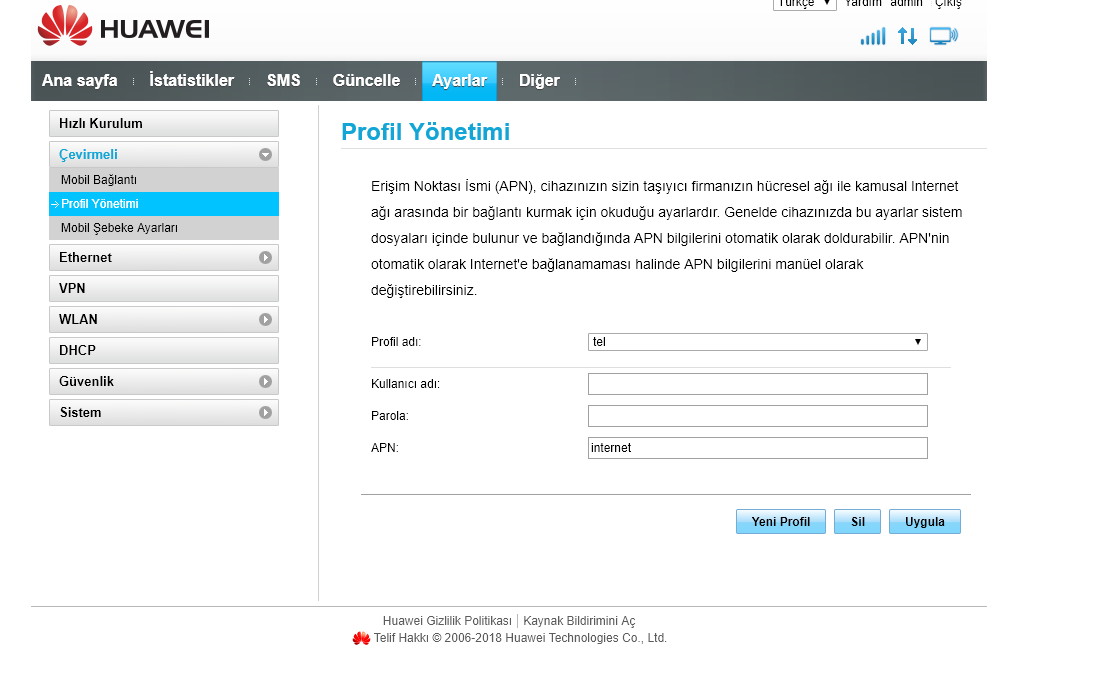

başka hat çalışmıyor modemlerde ama turkcell hat takarsan ve apn ayarlarını değiştirirsen çalışıyor.
