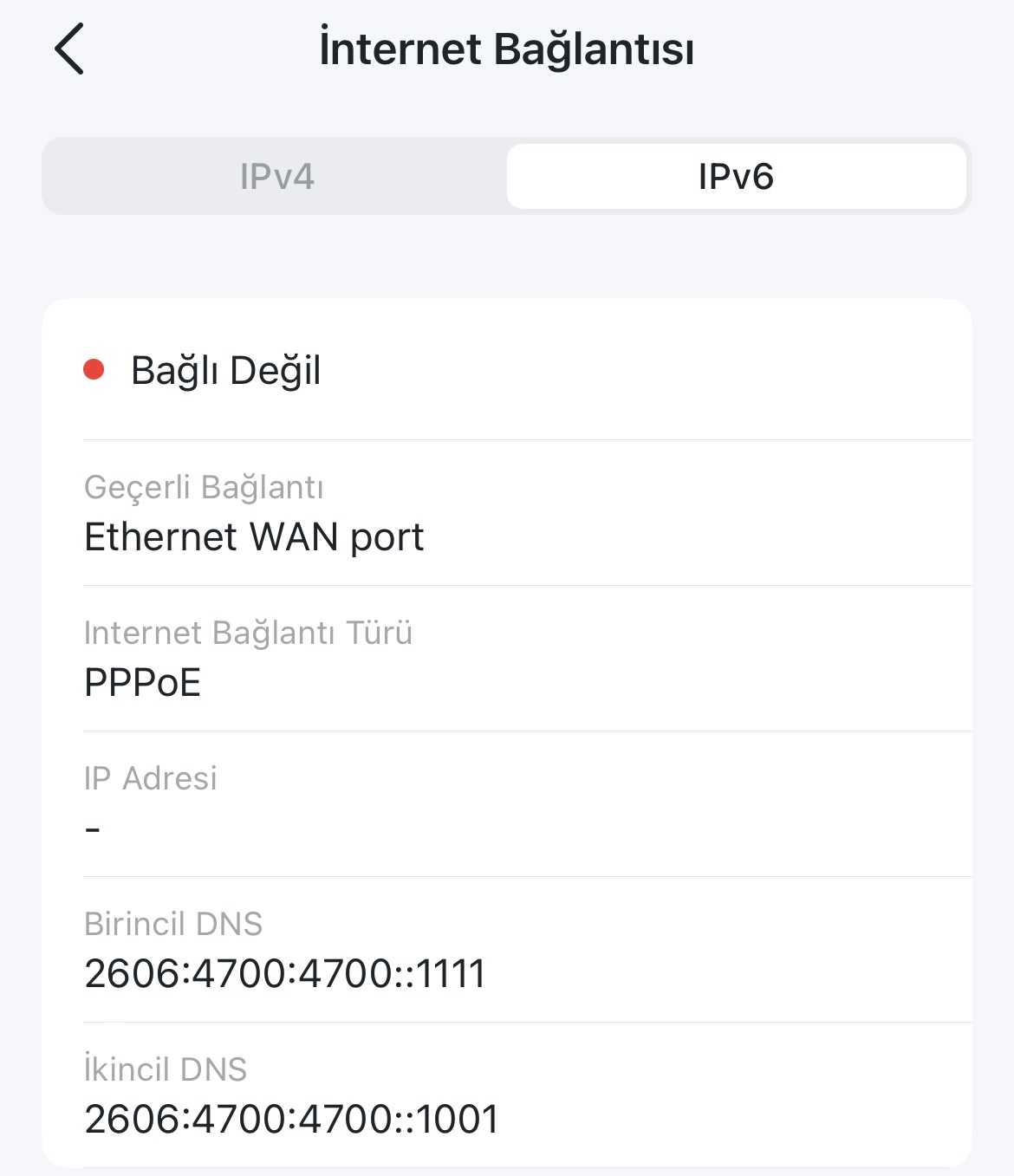

Aynı şekilde iCloud sorunları için ben de arayışa girdim suçlunun TTNET olduğunu öğrendim burada ve başka bir çok forumda da aynı şeyler konuşuluyor. Sadece fotoğraflar olsa neyse, iCloud'dan bir dosya da indiremiyorsunuz. Mesela iPhone'u sıfırladınız diyelim yeniden kuracaksınız, telefon iCloud'a giriş yapamıyor ilk kurulumda dönüp duruyor sürekli. Bu gibi şeylerde mutlaka hücresel kullanmak gerekiyor.
Online işlemlerden talepte bulundum. X üzerinden desteğe yazdım beni anlayacaklarını düşünerek ama açılan arıza kaydının açıklaması şu şekildeydi " İnternete bağlanamıyor" :))
Bugün beni aradılar TTNET'ten IPv6 protokolüne geçişi sağlandı bilgisini verdiler.
Ben ONT cihazını direkt olarak Deco BE65 cihazına bağlayıp kullanıyorum bununla ilgili ayarları mı yapamadım yoksa ipv6 verdik diyip vermediler mi bilmiyorum ama ipv6'dan ip alamıyorum hiçbir şekilde.
Acaba IPV4 ayarlarını kullandığı için sorun olabilir diye bir ihtimal IPv6 PPPoe kullanıcı adı şifresi farklı olabilir diye şifre istedim müşteri hizmetlerinden aynı şifremi verdiler bana tek şifre olduğunu söylediler telefonda. IPv6 kullananlarda durum nasıl yine tek PPPoE şifresi mi kullanıyorsunuz?
Yapay Zeka ipv6 kullanmak için TTNET modemi kullanmanın zorunlu olabileceğinden falan bahsetti ama varsayım sadece onunkisi de
Acaba MAC Klon yapıp direkt kendi Routerini kullanıp da IPv6 kullanabilen var mı? Varsa internet bağlantı tipini IPv4 PPPoE kullanıcı adı ve şifresiyle mi yapıyor?

MAC Klon yapıp direkt kendi halo h80x routerimi kullanıp da IPv6 kullanıyorum. İnternet bağlantı tipini IPv4 PPPoE kullanıcı adı ve şifresiyle yapıyor.
