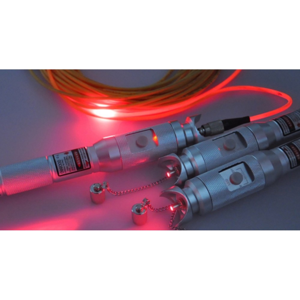

Fiber Görsel Hata Bulucu (VFL - Visual Fault Locator) max 500₺ felan deniyor.
Ne işe yarar? Fiberin içinden kırmızı lazer ışığı gönderir. Kablo kırık, çatlak veya ezikse bu noktadan ışık dışarı sızar, bu da gözle tespit edilir.
Kullanım: Evdeki fiber konektörü (genellikle SC/APC tip) bu cihazın ucuna takılır, ışık verilir. Fiber kablo boyunca gözle incelenir.
Önerilen model tipi: 10mW – 30mW arası çıkış gücü yeterlidir.
Not: Bu cihaz aktif sinyal kalitesini ölçmez, sadece fiziksel hasarı gösterir.
almaya değer mi? sanki değer gibi geldi bana ama doğrusu elde olsa fena olmaz gibi geldi bana.
