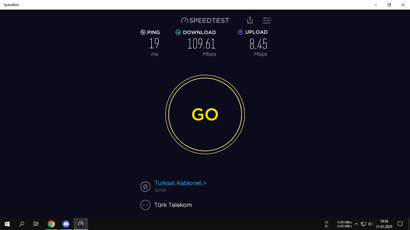

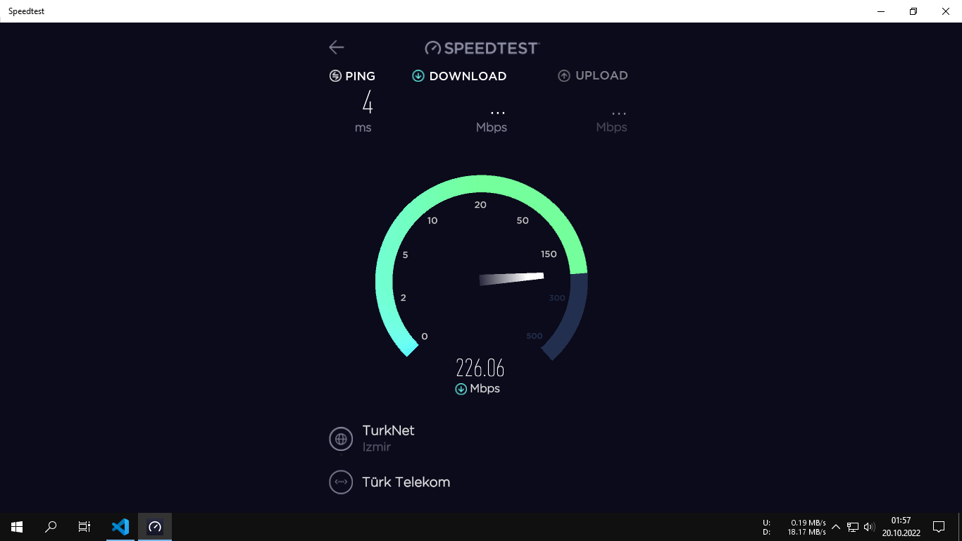

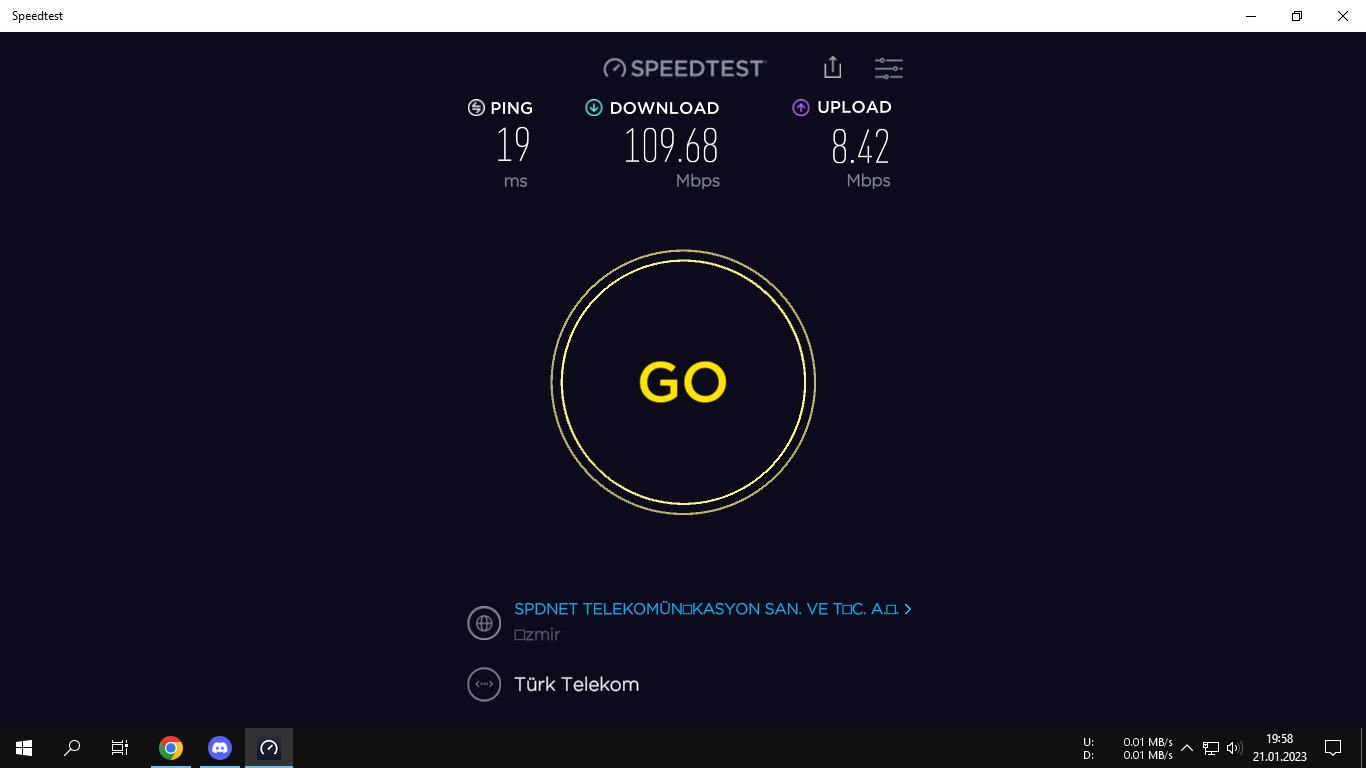

Merhabalar. 2022 Yılının Temmuz ayında sonunda evime FTTH yani daireye kadar fiber altyapısını çektirmeyi başarmıştım. Fiberin ilk aylarında, bana en yakın Speedtest sunucusu olan TürkNet İzmir ve SPDNET İzmir sunucularında 4 ila 5ms ping alıyordum. Ancak son birkaç haftadır, ciddi ping sorunları yaşamaktayım ve anlaşılan route arızası var. Şu anda bana en yakın sunucu Türk Telekom Antalya olarak değişmiş durumda ve o sunucuda 17ms ping alıyorum. TürkNet İzmir sunucusuna ise 32ms ping alıyorum. Yurtdışı oyun içi pinglerimdede 20-30 ping artış gözlemledim. Acilen bu sorunların giderilmesini rica ediyorum. FTTH Fiber altyapıda böyle şeyler olmaması gerekir.
Yaşadığım bölge: Efeler mah. 1380. Sokak Ömer apt. Aydın/Didim
Bu arada, Türk Telekom fiber kullanıpta benim gibi son zamanlarda aynı sorunu yaşayanlar var mı? Eğer varsa lütfen sesinizi çıkartmaktan çekinmeyin.
Pingplotter sonuçları:
Kanıt amaçlı ekran görüntüleri:

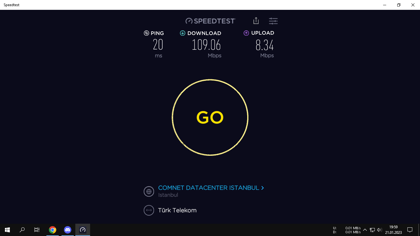

Ayrıca İstanbul'a olan pingimin normalde en az 12-13ms olması gerekiyormuş bunu bilgili arkadaşlar söylemişti. Donanım Haber Telegram grubundaydım bi' ara, onlar söyledi... İstanbul sunucularına da pingim yüksek...
Bu da arıza olmadan önceki eski ping sonucum:
