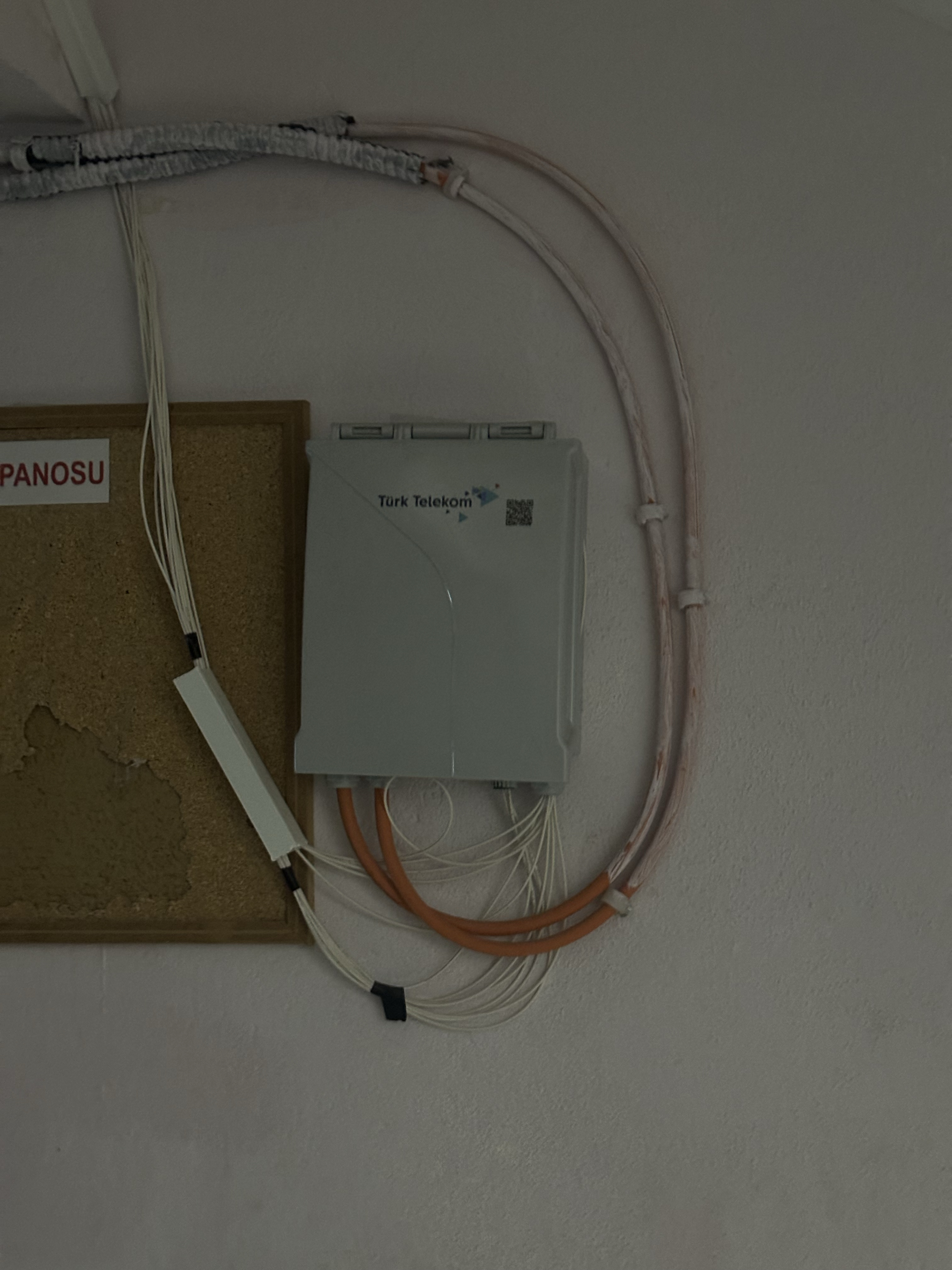

Bugün gittiğim bir evde gördüğüm manzara. Hocam OFDK’ye 2 tane ayrı OFK bağlamak yerine neden her OFK’nin içindeki atıl çekirdekleri kullanmıyorlar?

2 gelen yoktur, biri başka yere gidiyordur.

bu uygulama atlama sistemi olarak geçer, menholde ek kutusu (splice closure) kullanmak yerine OFDK içinde ek yapılır bu sayede ikinci yapıya giden kablo 50 metreden kısaysa tasarruf edilmiş olur ve ek kutusu sayısını azaltarak arızalara müdahale zamanını kısaltır.

Anladığım kadarıyla 1 tanesinden sinyal geliyor diğer OFK ise sanki bir daireye gidiyormuş gibi OFDK içindeki bir porta bağlanmış ancak daire yerine başka bir OFDK’ye gidiyor.
Mantıken güzel ancak bu şekilde o kablonun potansiyelinden çalmış olmazmıyız? Çünkü 1 çekirdek 32 yerine 64’e bölünüyor bu sefer ve daire başı ulaşabilir hızda daha düşük olacaktır. 64 kişinin yüzde 10’u, 6 kişi 1,000Mbps alsa kişi başı hızlar 100 Mbps’lere kadar düşüyor.
İlla OFK’deki tek kılı kullanacağız diye bu inat ne onu anlamıyorum.

evet doğru anladınız ama atladığınız bir nokta var; sinyali getiren kablonun içinde en az 6 core fiber var, misal olarak 2 core ilk yapıyı beslerken diğer iki kıl da ikinci yapıyı besler, kalan 2 kıl da ileri dönemlerde yapılacak kapasite arttırımı veya pasif bölünme oranını azaltmak için hazırda bekletilir. ofdk'yı açıp içine bakarsanız ilk kasette plc splitter'a giden kabloları görürsünüz, ikinci kasette diğer yapıya giden kablolara ek yapıldığını görürsünüz.
