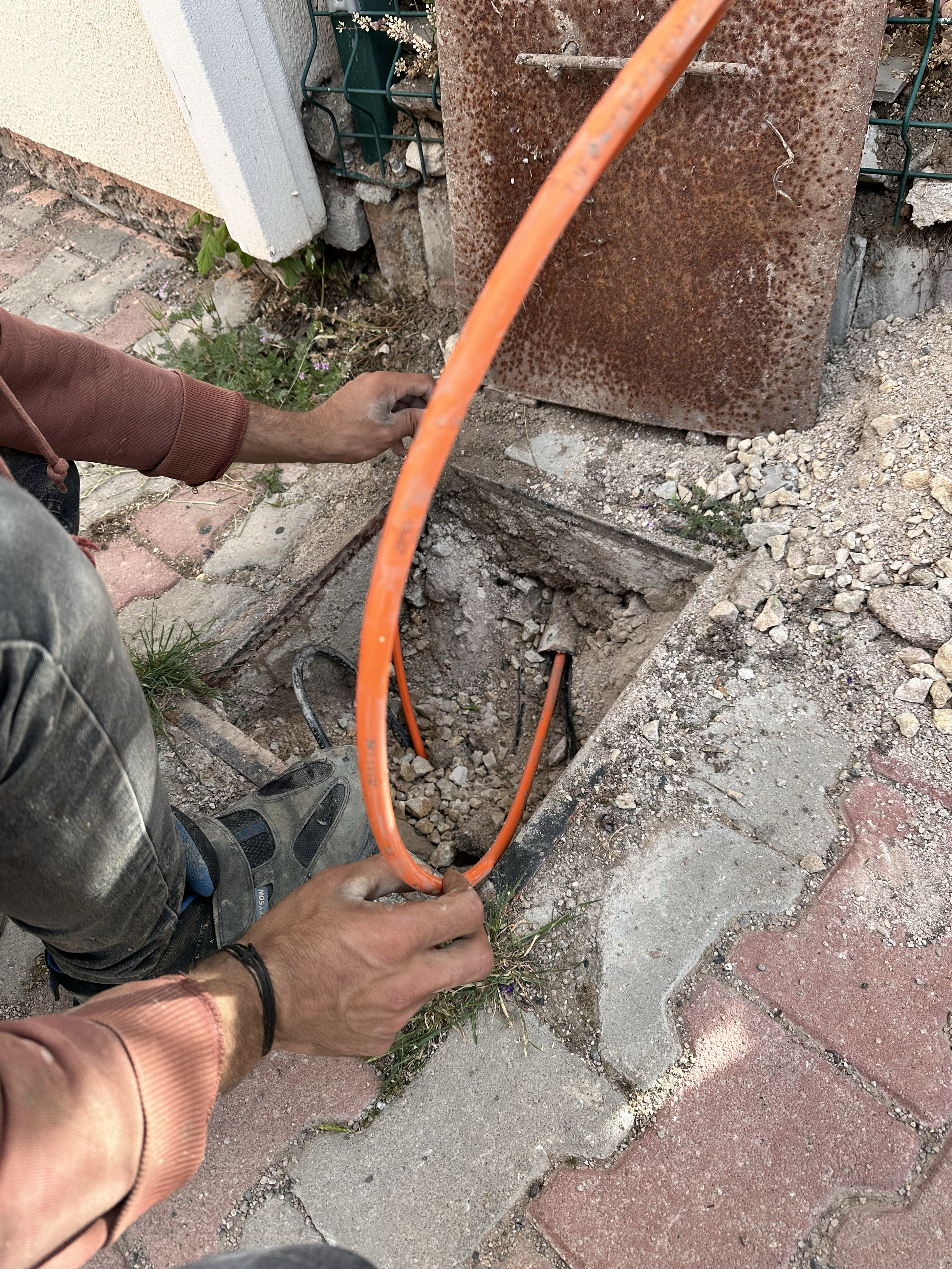

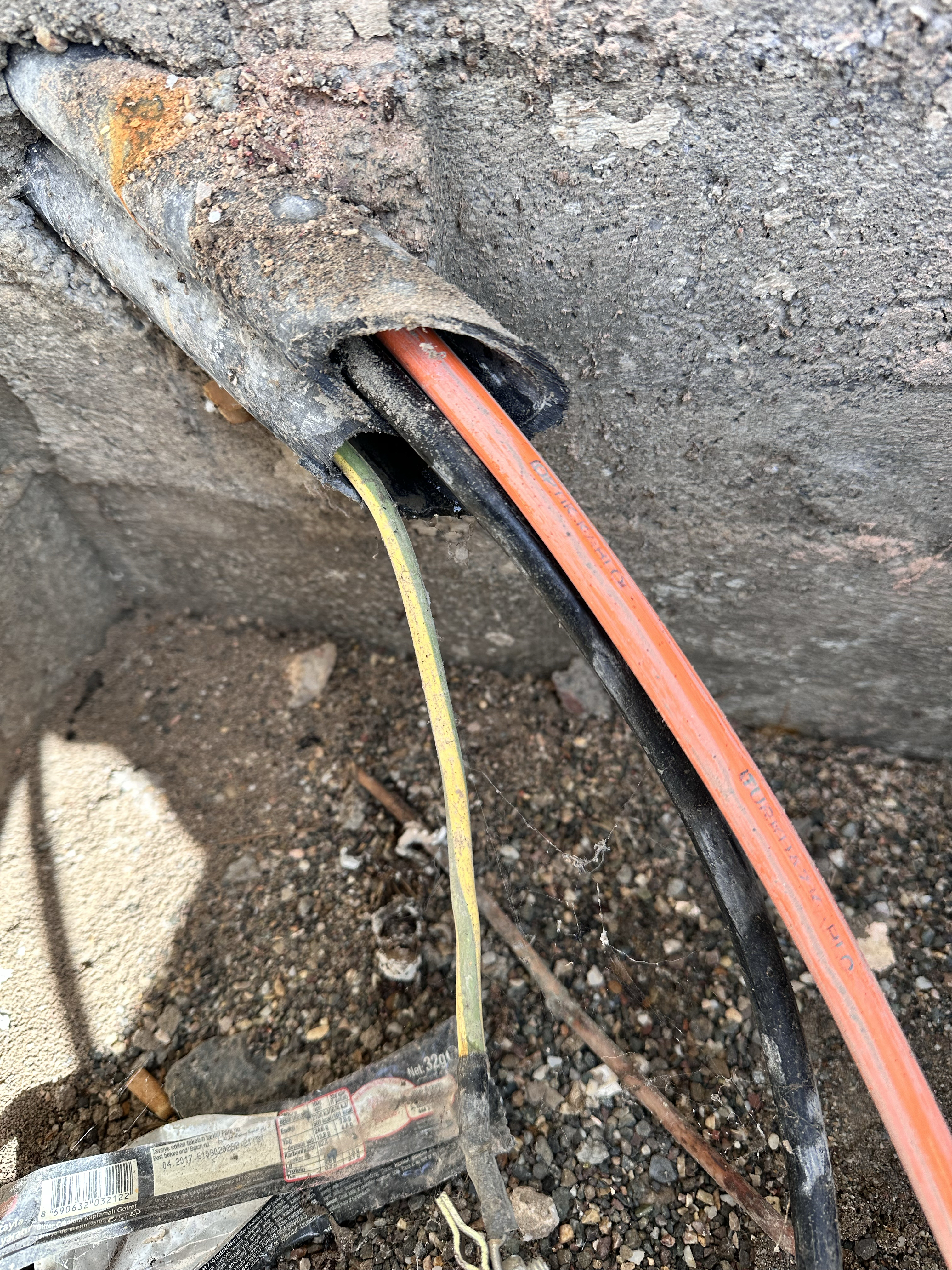

Üstünden araba geçmiş kırılmış kapak içine tepip taşla doldurmuşlar. Hepsini boşalttılar öyle kötü durumdaydı ki yapamayacaklar diye çok korktum yeni artık yamulmuş durumdaydı. Fiberi geçirip kağıt karton vs koydular boşluğa üstünü de kapadılar geri. Fiber kabloya çakıldan havuz yapmadığın sürece sorun olmaz

Tam çözemedim: tamam kırılmış olan bir kapak var (üzerinden araç geçtiğinden) ama sizin sitedeki fiber sonlandırma kutusu (OFDK) yer altında mı, yer üstünde mi? Şunun bir fotosunu yollar mısınız?
Tabi saflık bende, neden soruyorum ki. Bende çekilmiş ne fotolar var: bizim oralarda bir tesisatlar yapmışlar ki, sorma gitsin. İç mekan OFDK dış mekanda kullanılmış; kapağı tamamen açık. Elinde makası alan birisi kutuya bağlı 5-6 dahili tesisat kablosunu uzanıp da kesebilecek durumda. Hoş kapak açık kalmasa da kesilebilecek halde ya... Tabi kutudan çıkan o dahili tesisat kablolarının bazıları kutunun duvarına takıldığı yapıya giriyor ama bazıları da 30-40 mt. ilerde gecekondulara ulaştırılmış!

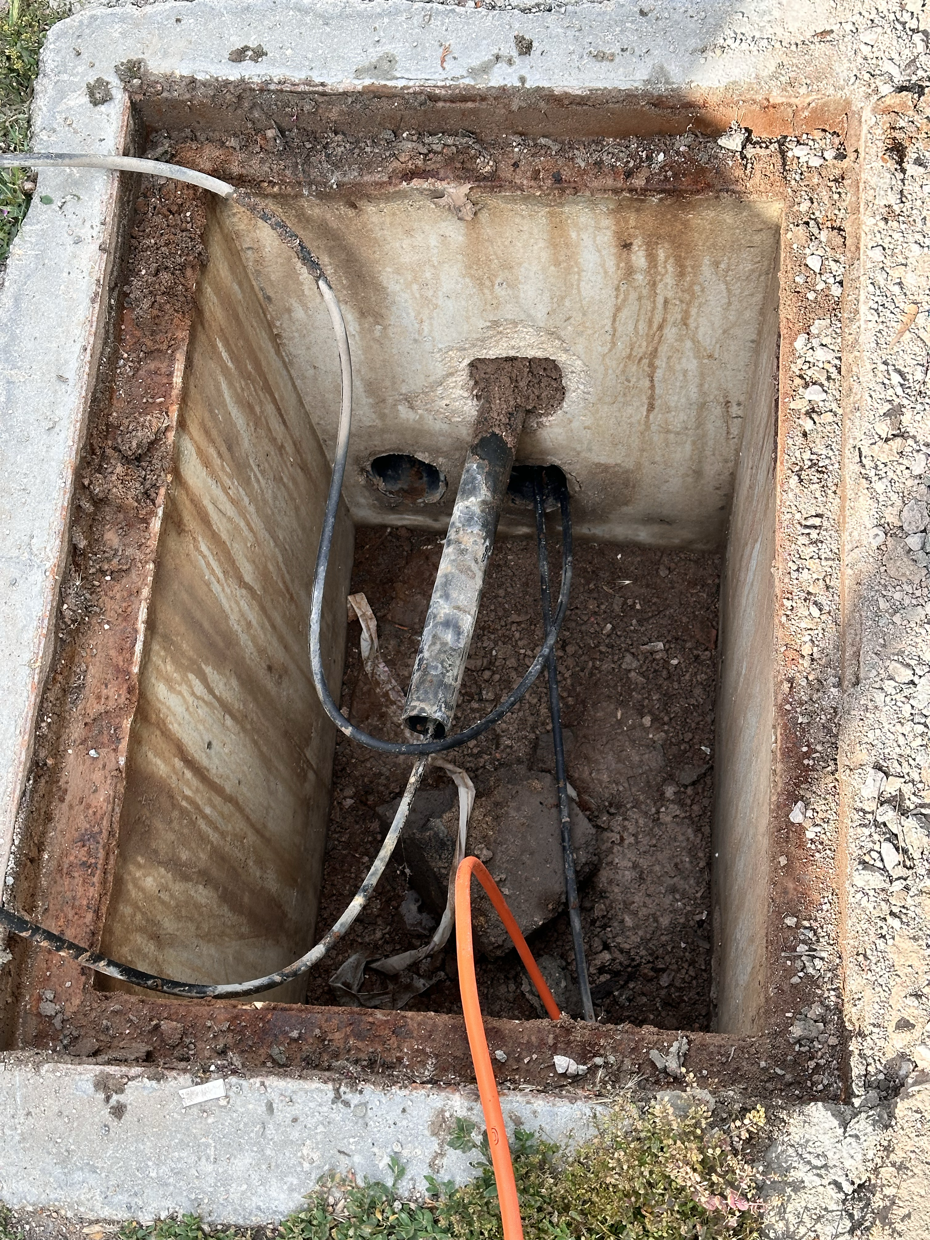

Yer altında kabloların bağlandığı üstü kapanan yerlerden bahsediyordum.

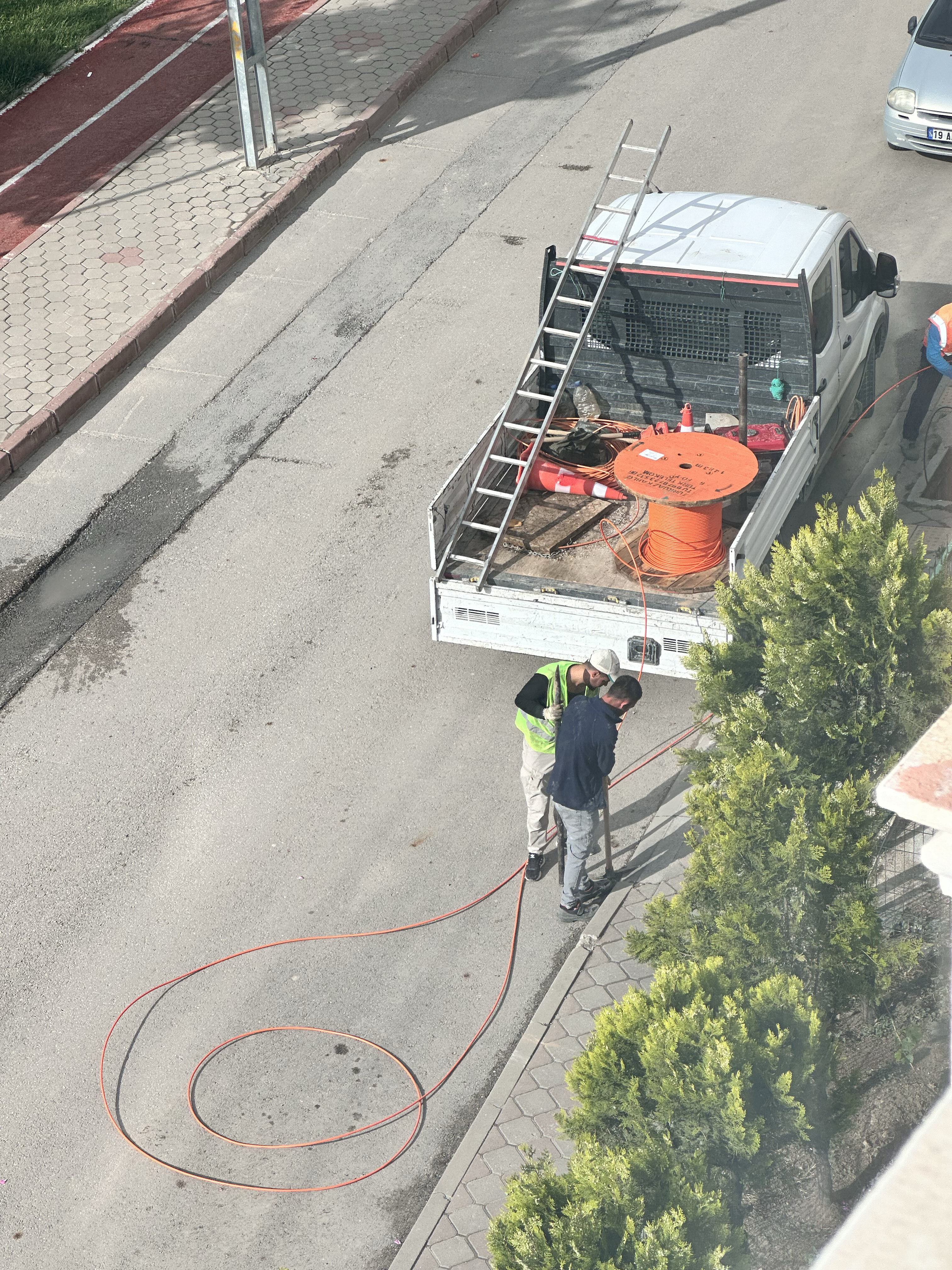

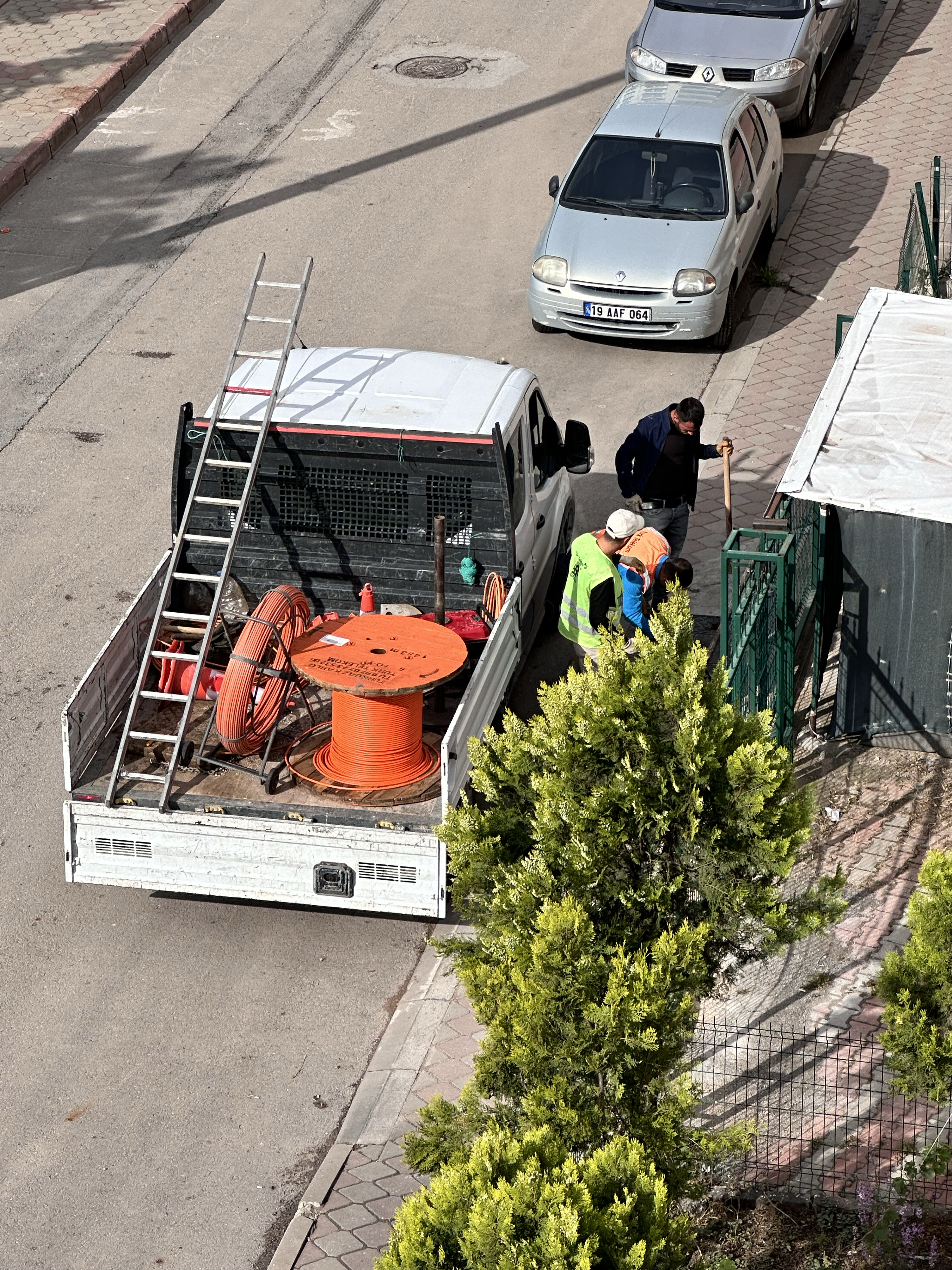

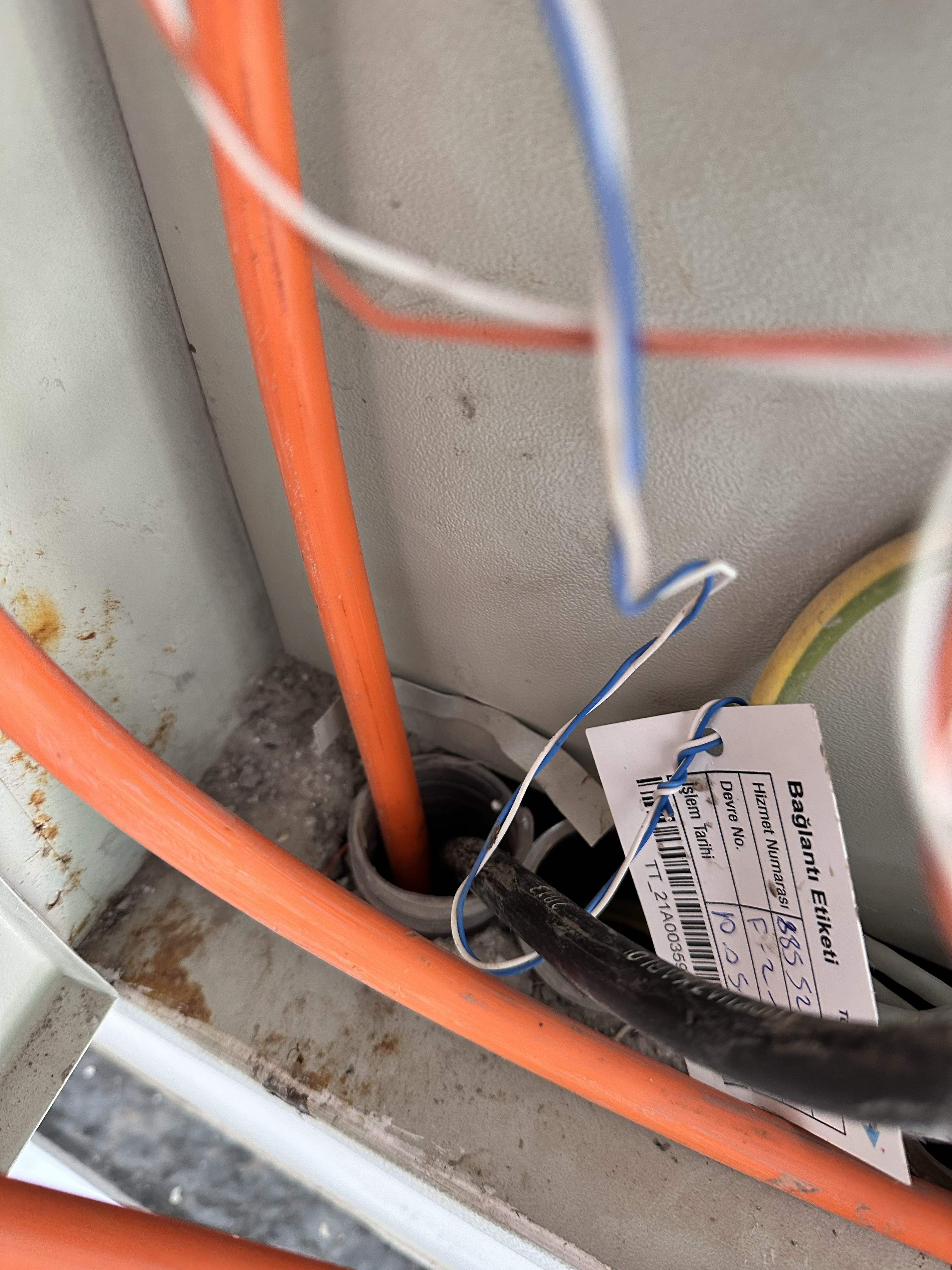

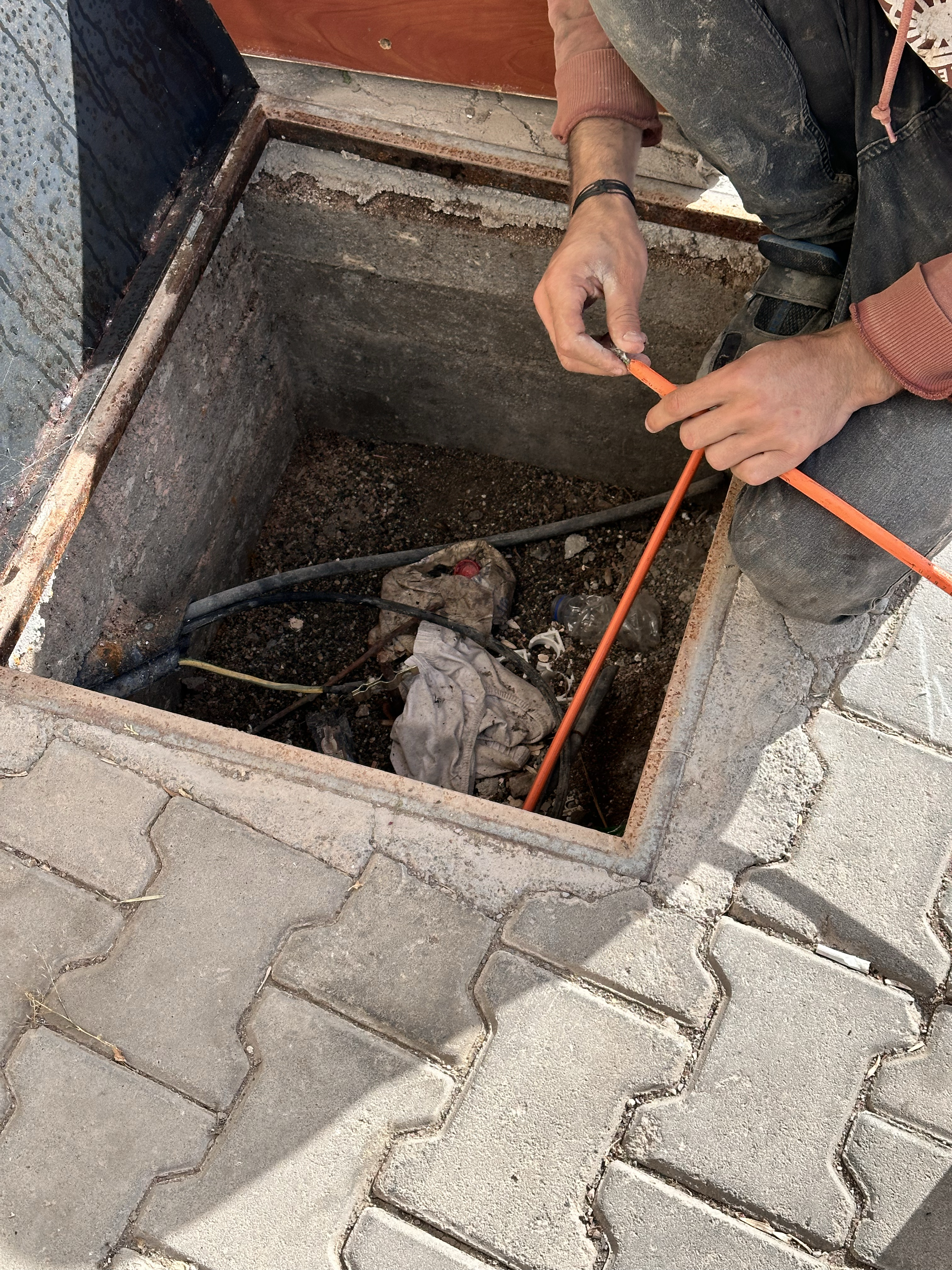

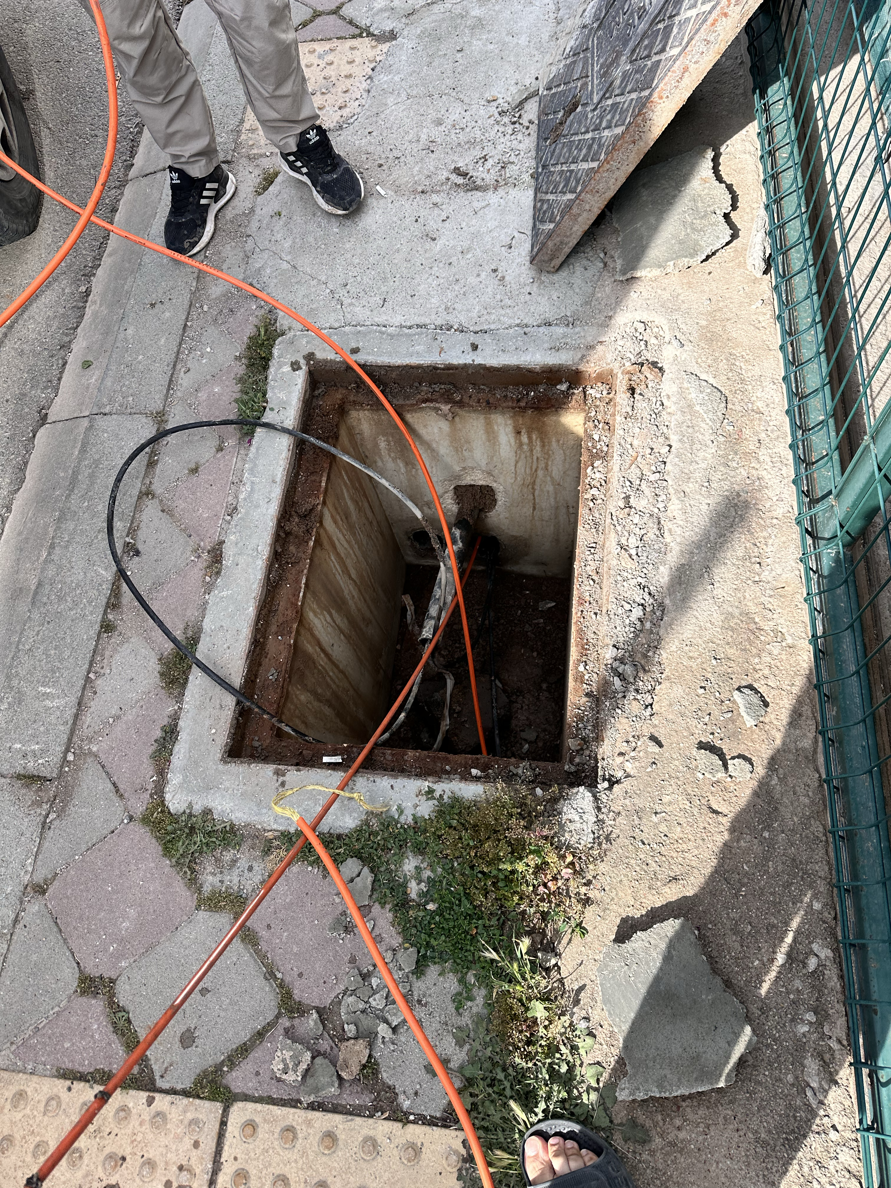

Hocam dün burayı toprakla doldurmuşlar dediğim, toprağın birazını kürekle aldığım yerden fiberi geçirdiler. Binaya kadar ittirdiler. Üstünü tekrar toprakla kapattılar. 20-25 dk içinde kabloyu binanın ankastresi içerisine bırakıp gittiler. Hangi dolaba bağlayacaklarınıda sordum. O dolabın fotoğrafınıda yükledim. Yandaki binanın önünden fiberi geçirdiler. Ama ilginçtir ki oraya fiber gelmeyecekmiş. Bizim ankastredeki fiberoptik kablonun ucunu sokağın başındaki fiber ek yaptıkları MUFA kutucuğun oraya bıraktılar.

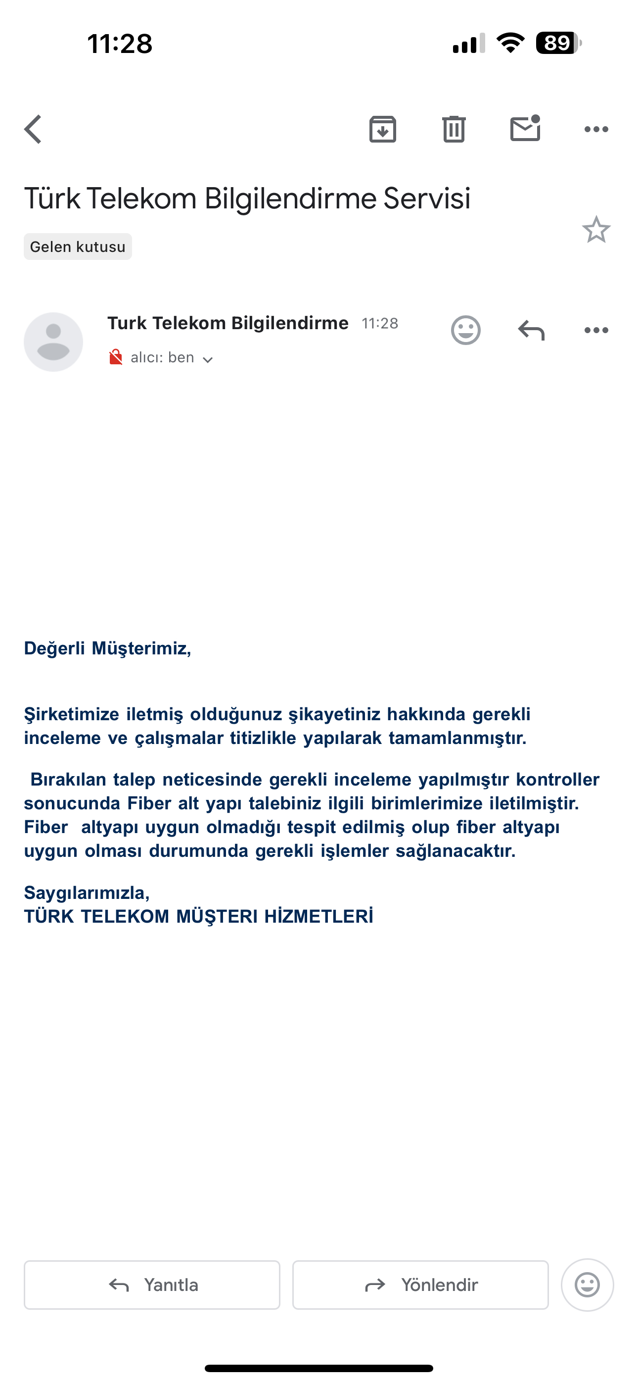

Arkadaşlar bu mesaj şaka mı? İki gün önce Türk Telekom’a bir talep bırakmıştım, Fiber altyapı çalışmalarının hızlandırılması için. Şimdide böyle cevap geldi. Bunu nasıl açıklarsınız? Binaya sabah adamlarla birlikte fiber çektim??

Şaka falan değil; Telekom'da sağ elin sol elden haberi olmadığının tipik ve olağan bir ispatı.

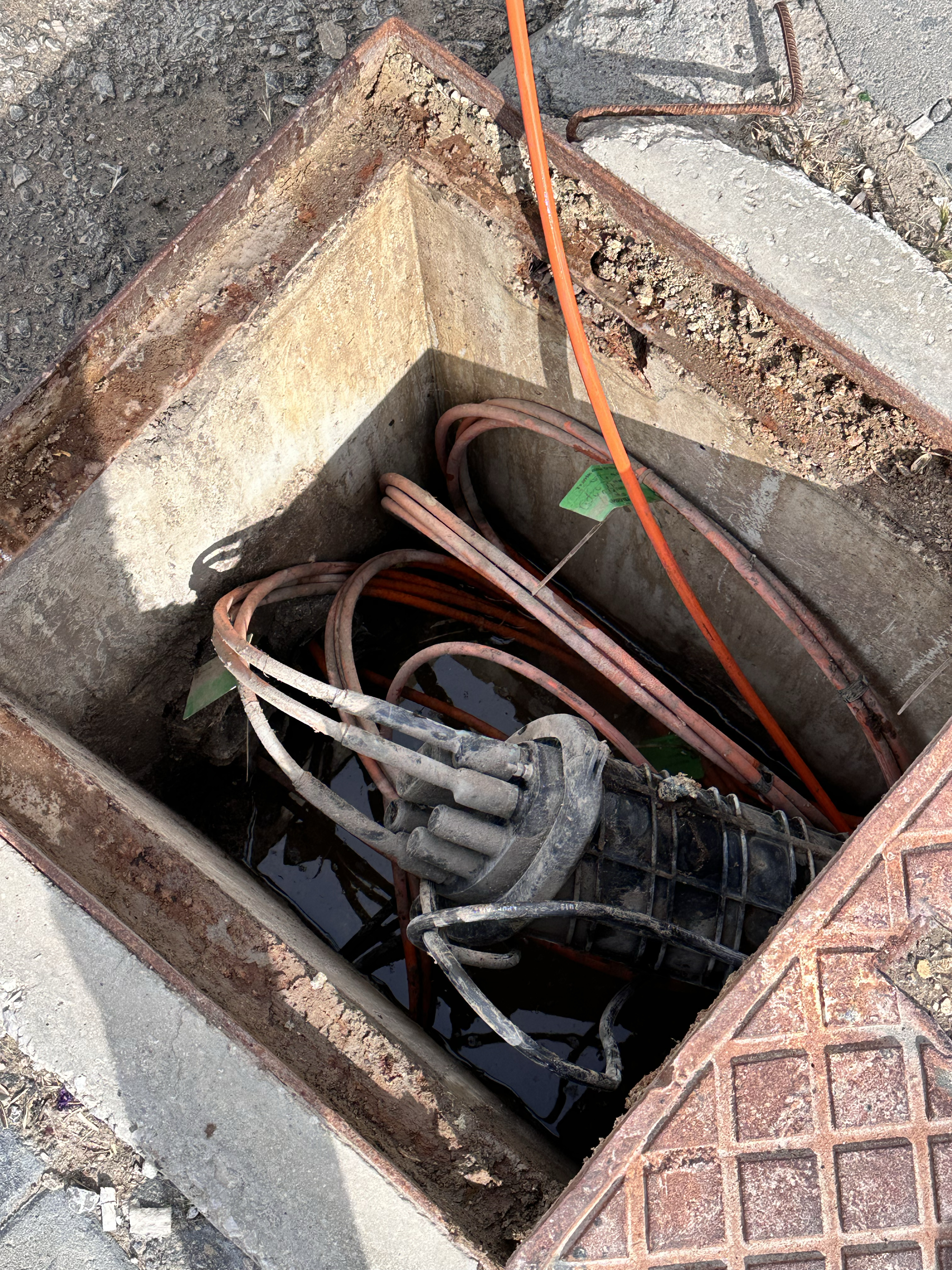

Anladım; rögar ya da menhol'den (dairesel ya da dikdörtgen metal kapaklı olanlar).
Zannederim ki sizde yeraltında bildiğimiz bir dikdörtgen fiber dağıtım kutusu değil de MUFA denilen pasif bölücü silindiğe benzer bir aparat var. Tamam, işinizi görür ve o bakımdan tamam da olası sakıncası şu: sizden sonra her yeni FTTH abonelik talebi olduğunda o kişi de mecburen kazısını yaptıracak ve o MUFA yerinden alınıp gerekli bağlantı yapılacak. O sırada sizin bağlantınızın etkilenmesi söz konus olabilir. Eğer imkan varsa orada her yeni çalışma yapıldığında siz FTTH bağlantınızı kontrol ediniz. İdealde o MUFA'da çalışmalar bir-iki kerede yapılıp bitilmeli ve sonrasında pek el sürülmemeli.

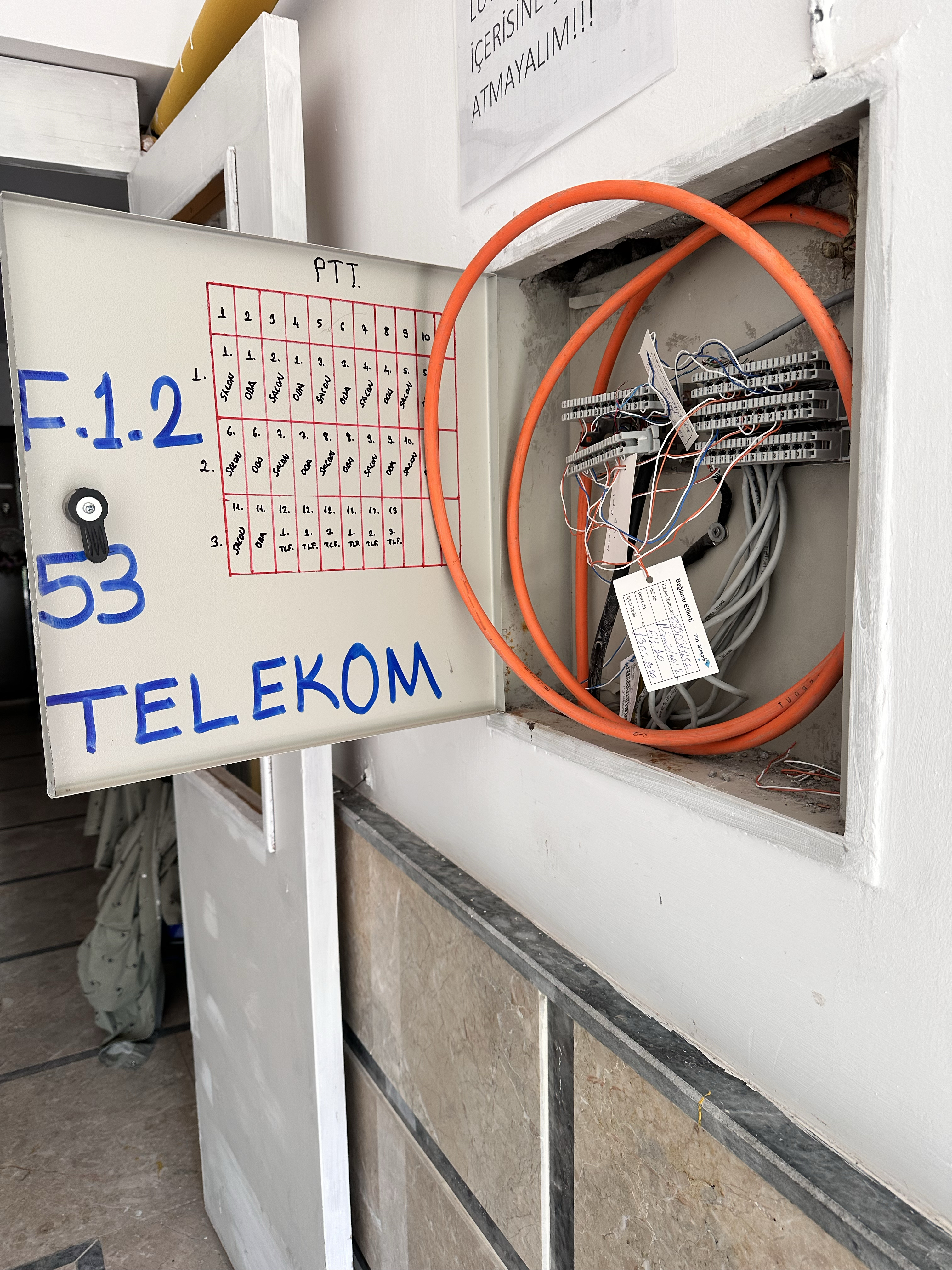

Şimdi sizin binaya o turuncu fiber kabloyu çeken o ekip Telekom'un kendi bordrolu ekibi değil taşeronlardır ama işlerini düzgün yapmışlar. Fiber kabloyu mevcut olan ve bakır kablo demetinin geçtiği panoya kadar getirmişler ve gerektiği kadar kablo payı da bırakmışlar.
Ancak o turuncu fiber kablo o panonun herhalde içinde kalmayacak. Çok muhtemelen yan tarafa taşınıp oraya içinde 8 ya da 16 port olan bir fiber kaset (bina içi fiber sonlandırma ve dağıtım kutusu - OFDK) takılacak. Binanızda kaç daire var, bilmiyorum. Bunu başka bir ekip gelip yapacak; umarım çabuk gelirler.
Sonra bu OFDK'dan idealde (FTTH dönüşümü istesinler istemesinler) her daireye ince dahili tesisat optik fiber kabloların (bunlar ince ama kırılganlığı yüksek kablolardır; bükmeye gelmez ve hatta 60 dereceden fazla açılardan fazlasını pek kaldırmaz....) çekilmesi lazım. Şansınız varsa bunu gelen ekip yapar; aksi halde size yeterince kablo bırakıp sizin çektirmenizi isterler (2. olasılık daha yüksek...).
Size çekilmiş olan turuncu fiber kablonun diğer ucunun yer altında bulunan MUFA denilen silindirik yapıda bir pasif bölücüye bağlanacağı anlaşılıyor. MUFA'nın girişi de fotosunu koyduğunuz Optik Fiber Saha Dolabına (OFSD) bağlıdır ya da bağlanacaktır. OFSD girişi de Santral'deki OLT portuna bağlı.
Sahada, hem OFSD'de, hem MUFA'da hem de sizin binanız içinde epeyce pasif bölünme olacak gibi zaten herhalde Santral'daki OLT portunun kapasitesine göre en çok 100 Mbps'lik tarife kullanacaksınız ama herşeye rağmen VDSL'den bin kat evlâdır.

Hocam kesinlikle katılıyorum. Birbirlerinden haberleri yok. Bina için fiber altyapı uygun olmadığını tespit eden ve bu sabah 08:30’da fiber altyapı uygun görmediği binaya fiber çekmesi için kendi ekibini gönderen bir Türk Telekom gerçeği var karşımızda tüm nesnelliği ile. Bu çelişkili durumu tek yaşayan ben olduğumu düşünmüştüm, yanılmışım.
