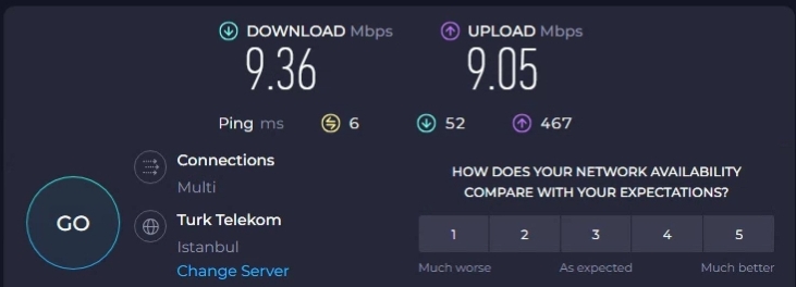

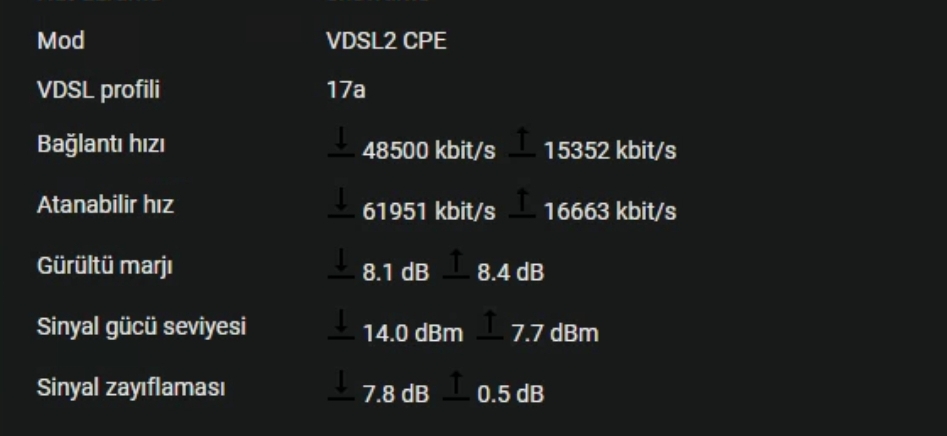

Merhaba hocam interneti kısa sürede gelip bağladılar sorun çıkmadı internete girebiliyorum ama bu seferde hız çok yavaş aşağıda görebilirsin bana ulaşan 48 yazıyor ama hız testinde 9u geçmiyor. Millenicoma söylüyorum iç tesisat kaynaklı olabilir türk telekom ekipleri gelip bakabilir çözerlerse 400tl ücreti var diyor ama ben dediğim gibi 1 ay önce adresimde superonline kullanıyordum 24mbps paketin tamamını alabiliyordum iç tesisatımda sorun yok yani anladım. Ekipleri çağırıcaz hızımı düzeltcekler 400tl yok yere vereceğim gibi sanırım < Resime gitmek için tıklayın > < Resime gitmek için tıklayın >

Selam hocam. Çağrı merkezini ara hattını 40 megabite sabitlet. 48 tanımlanmış ama SNR çok düşük. 40 tanımlarlarsa düzelir. Baktın düzelmedi 35 dene hocam. Sorunsuz çalışır eğer hatta dalgalanma yok ise.

Bağlantı yapıldı derken yeni abonelik mi? Modeme kadar hız normal geliyorsa; iç tesisatta sorun olabilir. Belirli bir kullanım sonrası modemde ki değerler düşüyor mu? Snr değeri sınırda çünkü. Hat kaldırmıyor olabilir; hız profilini.

Kusura bakma hocam geç oldu biraz ama ben evde değilim babamda anlamıyor bir arkadaşın eve gitmesini bekledim, bugun arkadasla baktık , ondan önce millemicom ile konuştum 1 kere hat değerleriniz güncelliyom modem açılıp kapancak gibi şeyler demişti düzelmemişti sonra size anlattığım türk telekom gelebiliri demişti, dünde konuştum millenicom ile yine hat değerlerinizi güncelledik kontrol edin demişti , edemedim evde olmadığından, bugun arkadaşla baktık hız testi şuan 45 çıkıyor, normalde dediğinizi yapıcaktım arkadaşın eve gitmesini bekledim ama bugun hız düzgün çıkınca birşey yapmadım. Şu anlık bir sorun yok gözüküyor.
