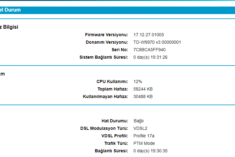

5 yıl (94 mesaj)
SNR Margin değerim 20nin üstünde, paketime göre maksimum hızı almak istiyorum. SNR Margin değerini nasıl düşürebilirim?
5 yıl (932 mesaj)
Hızınızı yükselttikçe, ona paralel olarak snr değeriniz düşer zaten. 12 olacak şekilde hızınızı kademeli olarak yükseltmelisiniz.
Şu an ki hat değerlerinizi görebilir miyiz?
Bu mesajda bahsedilenler: @klavaa
5 yıl (94 mesaj)
5 yıl (932 mesaj)
Merhaba.
Hattınız vdsl mi yoksa adsl sinyali mi alıyor? Keşke o kısmı kırpmasaydınız.
5 yıl (94 mesaj)
Merhaba.
ADSL_2plus alıyorum.
Bu mesajda bahsedilenler: @onur5545
5 yıl (932 mesaj)
Esasen adsl2+ sinyal tipinde "hat değerlerinizin de gösterdiği kadarıyla" en fazla 22mbps alabilirsiniz şu an. Hattınız max. 24mbps gösteriyor. Vdsl başvurusunda bulundunuz mu?
