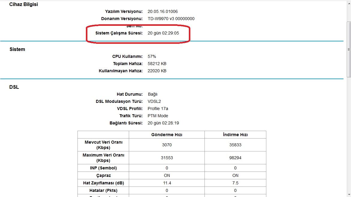

şeytanın kulağına kurşun benim modem 20 gündür donmadı. sizin modem donmadan en fazla kaç gün çalışıyor.

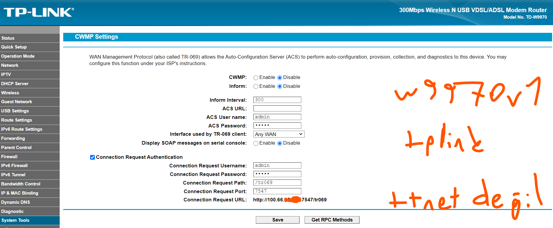

benim cwmp kısmı böyle görünüyor, modem w9970 v1 ttnet olmayan
cwmp kapalı mı demek bu, güvenlik sıkıntısı var mıdır?
