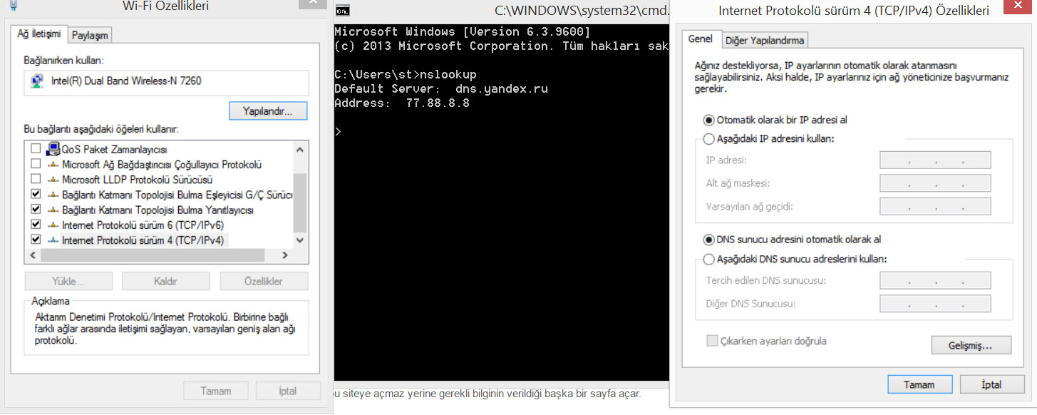

Dostum merhaba, dediğini denedim. Firefox'da Firebug veya Inspect Element ile yaptım ama çalışmadı ve zaten çalışmasını beklemek mantık dışı olurdu. Sende iyi biliyorsun ki html kaynak kodunda yaptığın değişiklik yalnızca GÖRSEL. Sen istersen DNS bölümüne "abuzittin kıllıbacak" yaz birşey değişmez. Yaptığın değişikliği modem konfigurasyonu içerisine kaydedemediğin müddetçe birşey değişmez.
Yolladığın nslookup ekran görüntüsü hakkında da şunu söyleyim: Ya kullandığun bir VPN eklentisi (ZenMate ve muadilleri) cache yaparak DNS listesi içerisinde sunucu IP'sini bırakmış ve nslookup eskisini gösteriyor ya da daha önce ekran görüntüsü almadan önce TCP/IP (IpV4) içerisinde yaptığın Yandex (77.88.8.8) DNS ayarlarını nslookup henüz temizleyip SS almak için "otomatik" olarak yaptığın son ayarı etkinleştirememiş.
Bu yüzden bence senin durum ciddi bir tesadüften ibaret kardeşim. :)
