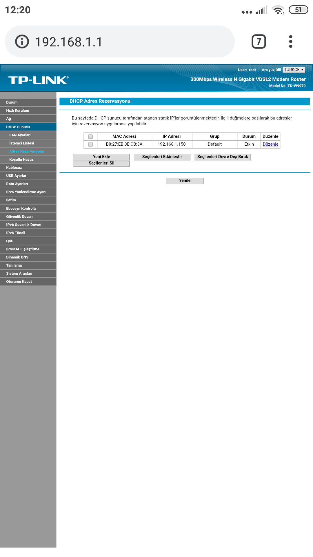

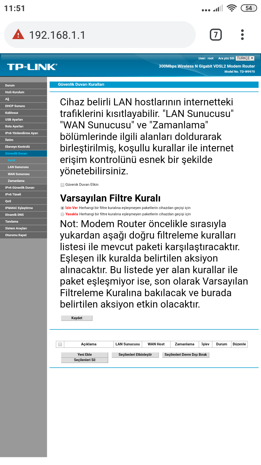

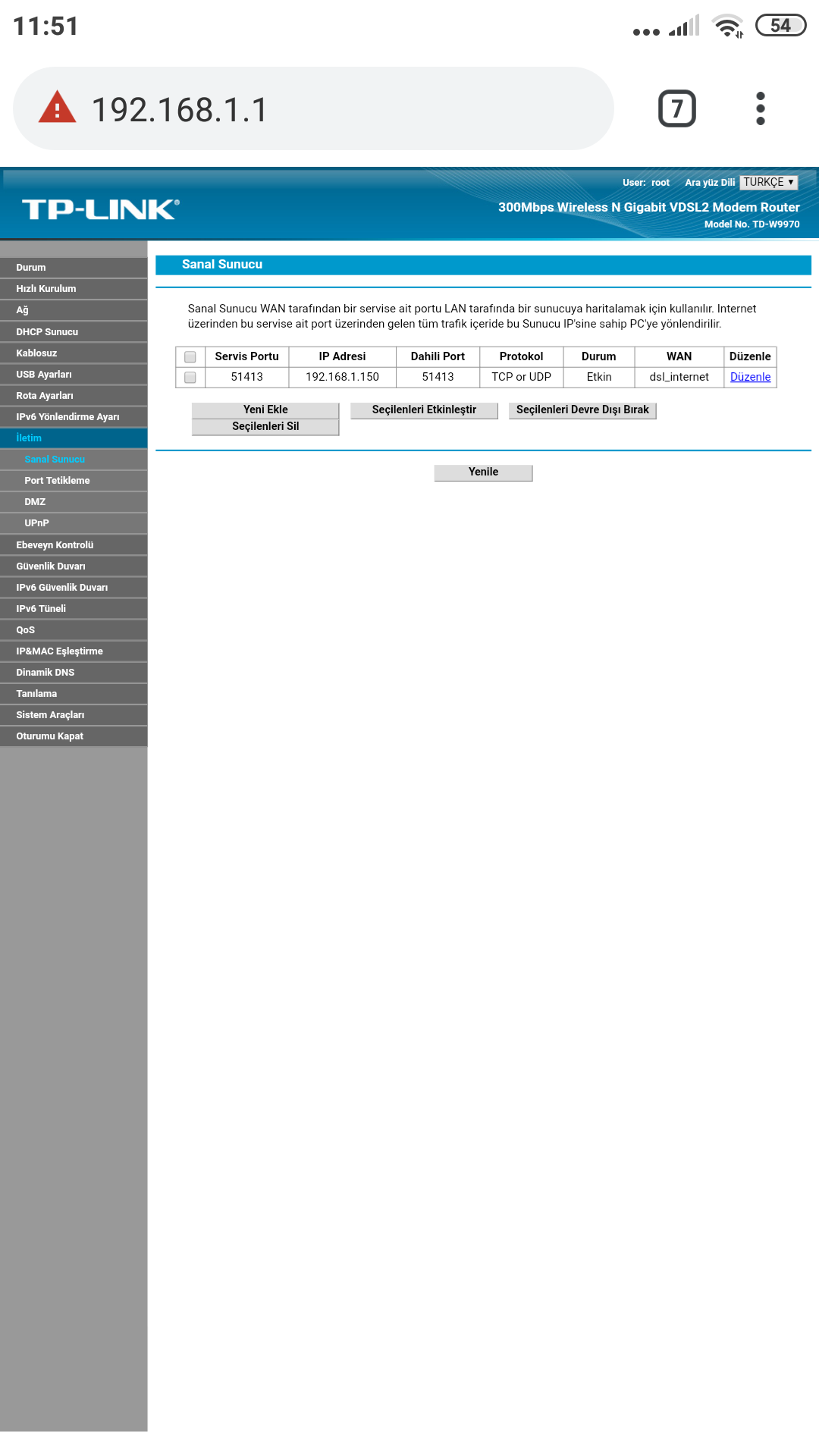

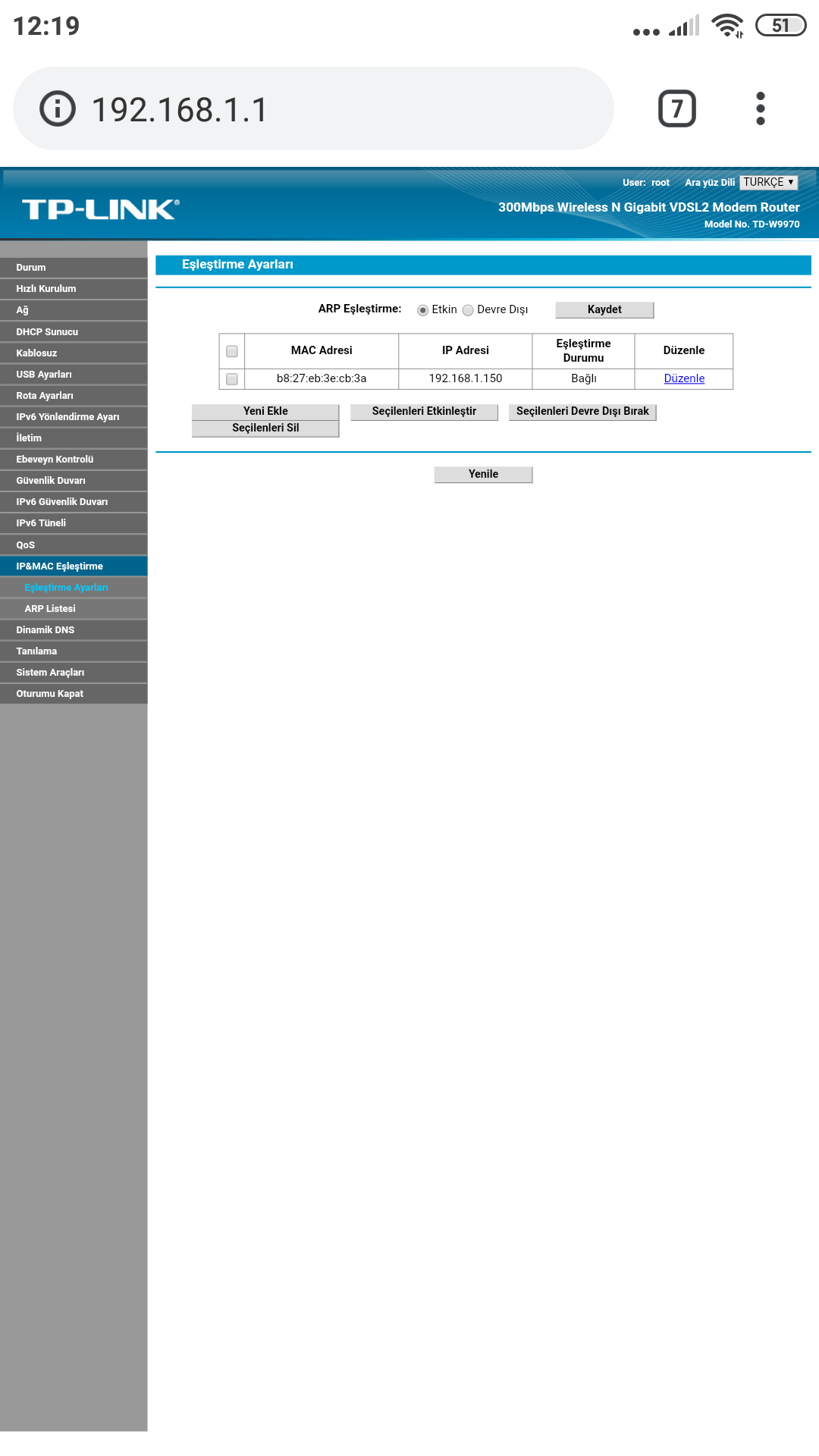

Ne yaptıysam port açamadım. Yardımcı olabilecek var mı acaba.
Cihaz Bilgisi
Firmware Versiyonu:17.12.27.01005
Donanım Versiyonu:TD-W9970 v3 00000001

7 yıl (7186 mesaj)
Orijinalden alıntı: barlas_dnz
Cihaz Bilgisi
Cgn ip aliyorsaniz port acmaniz bi ise yaramayacaktir
