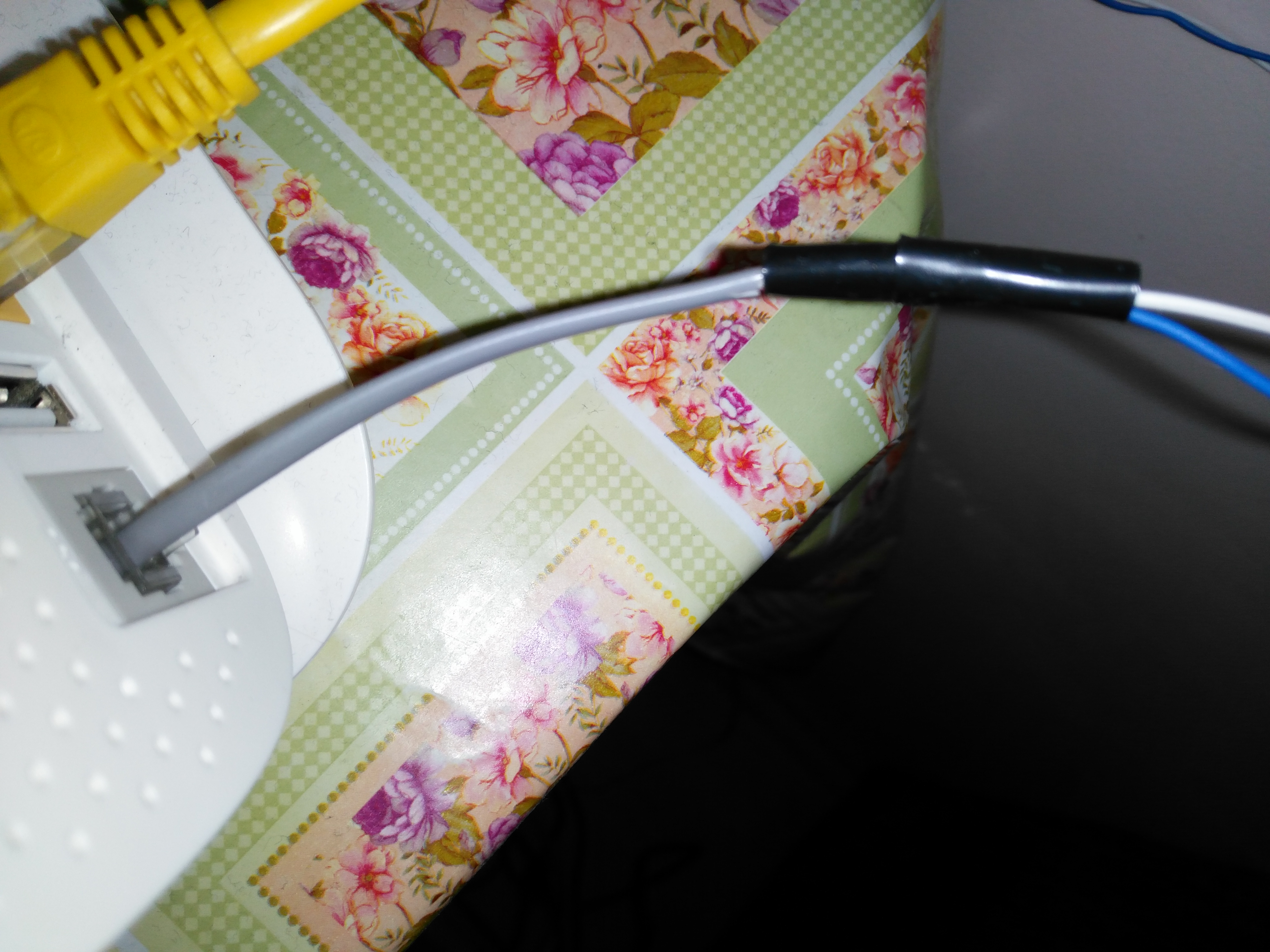

mart ayında eve sabit internet bağlattım teknik ekip cumartesi günü geldi tam gün çalışıyormuş gelen ekipte bir kişiyi tanıyordum pencere kenarında uydu girişi vardı yani matkapla delinmiş o deliği bende bosch matkapı vardı biraz açtık modeme bağlarken dışarıdaki bakır kabloyu ta modeme kadar o delikten götürdü hatta 3 metre yedekte bıraktı yani kabloda kayıp olamasın diye biraz uğraştı yan komşu 4mbps alırken ben 8mbps alıyor olabilirim çünkü bağlarken 4mbps bağladı sonra 8mbps çıkardım şimdi fiberi bekliyorum
Bu mesajda bahsedilenler: @Elmandrill
8 yıl
fiber 2km aşağıdaki işlek caddeye geldi ama sokak sokak geleceğini sanmıyorum yakın zamanda , para vermeden nasıl yaptıracaz hocam direk elit servis vs demiyorlarmı
şimdi dışardan bakır kablo geliyor binaya eksiz , bina içinde cat 5 duvarın içinde ondada ek yoktur yüksek ihtimal, prizden modeme gene bakır kablo ile çektim ek yok kabloda yalnız girişi resimdeki şekilde priz 3 lü telefon prizi
kablo kaybına modemden nasıl bakıyoruz snr değerinden ise down 12dB up 18dB de ilk bağlandındada böyleydi
bu arada tüm bunlardan önce interneti bağlatırken telekom geldi sizin dediğiniz şekilde camdan direk bakır kabloyu modeme bağladılar değerler yine aynıydı max 11-12 idi
saha dolabıda uzakta değil arada max 250-300m vardır

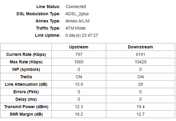

hat değerlerim

hocam hat değerlerimiz aynı bir tek santale uzaklığımız bende 34.5 sende 28 bundan dolayı ikimizde 16mbps alacakken 8mbps alıyoruz...
mart ayında modemi bağladıklarında 4mbps hıza bağladılar hocam çünkü mahallede bu hızda bağlıyoruz yoksa kopma olur deyip gittiler iki gün sonra modemin arayüzüne girdim yüksek oranı gördüm snr değerim 21.5 idi bir hafta boyunca aradım yedinci günü 444 deki bayan hızımı 8mbps çıkardı hatta ben evde değil avm den aramıştım ama modem prizdeydi eve gelip baktım 8mbps çıktığını gördüm hiç kesilme kopma olmadı snr 10 ile 12 arası gidip geliyor...
komşun nasıl 16mbps alıyor merak ettim çünkü santrale uzaksımız nerden baksan 28 değeri 2.8 km sanırım adsl de santrale ne kadar yakınsan o kadar hızın artıyor diye biliyorum bence senin değerlerin normal benim değerim bu...
< Bu mesaj bu kişi tarafından değiştirildi efem-35 -- 29 Temmuz 2017; 18:44:35 >
8 yıl
hocam resime göre 2.4 km uzaklıkta oluyor ama max hız değeri 16mbps bunun nedenide snr margin bence 19 dB ikiside
aynen bir ara çok örnek inceledim snr herşeyin anası bu resimde 2.5km uzaklık olduğu halde üst sınırı alabiliyor rahat 16mbps alır güzel değerler....
