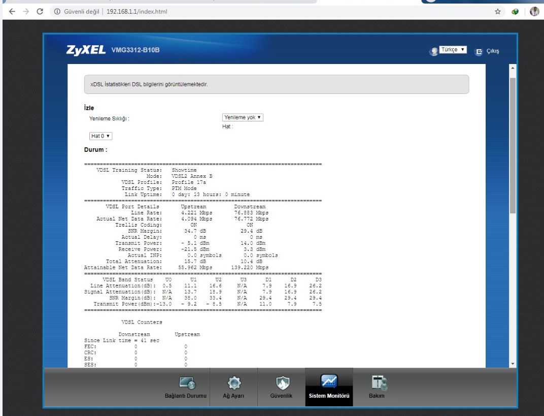

Merhaba bizimde tip 7 kabin ile aramızda 1 sokak var milenicom da sorgulattığımda 63 mbps yazıyor ama hattım 139 mbps e kadar destekliyor ben 75 mbps kullanıyorum
