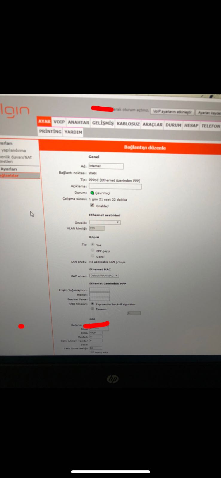

Merhabalar. Evde fiber internet var. Kapıma kadar geliyor. Gpon modemden kabloyla Tilgin’e kablo çekili. Ben de Tilgin’in özelliklerinden memnun olmadığım için yeni bir router aldım (Tp-link touch p5). Elimde gerekli her şey var. İnternet kullanıcı adımı (@ttnet ile biten) ve şifremi öğrendim. Tilgin routerın mac adresini Touch P5’e kopyaladım fakat internete çıkamıyorum. Mac cloning işe yarıyor çünkü cloningden sonra TT’nin DHCP’sinden Ip alıyor (cloningden önce DHCP’den de IP almıyor). Fakat internet IP’si alınmıyor.Ayarlarla ilgili olduğunu düşünüyorum. Tilgin'deki internet ayarları ekle. Tilgin'de 2 tane bağlantı var. Birisi management (Modem bilgilerinin otomatik geldiği DHCP) 2.si internet ayarlarım. Kullanıcı adı vs. TP-Link'i direk gpon a bağlayıp dinamik IP moduna alınca direk olarak DHCP IP'sini veriyor. Şu an bridge modda talep edip bağlandım ama bundan memnun değilim. Lütfen bilgisi olan birisi yardım etsin. < Resime gitmek için tıklayın >< Resime gitmek için tıklayın >< Resime gitmek için tıklayın >< Resime gitmek için tıklayın >

Attığın resimlerde yazılı olan bir VLAN ID var, bu da demektir ki WAN üzerinde VLAN destekleyen bir modem kullanmak zorundasın. TP-Link'in yeni arayüzünde bu mevcut: VLAN Ayarları (İngilizce)
Forumda bir başkası Türk Telekom'un teknik ekibinden VLAN ID'yi alıp kendi modemine bağlamıştı, MAC klonlama gibi bir durum yapmamış: Konu

AL[e]N ilgine teşekkür ederim zaten o modda kullanıyordum. Ama sanırım kurtuldum. linux_gemini sayesinde. Kardeşim cidden çok sağol dediğin işe yaradı :) IPTV bölümünden vlanid girdim. Aslında forumu taramıştım ama gözümden kaçmış çok sağol.
