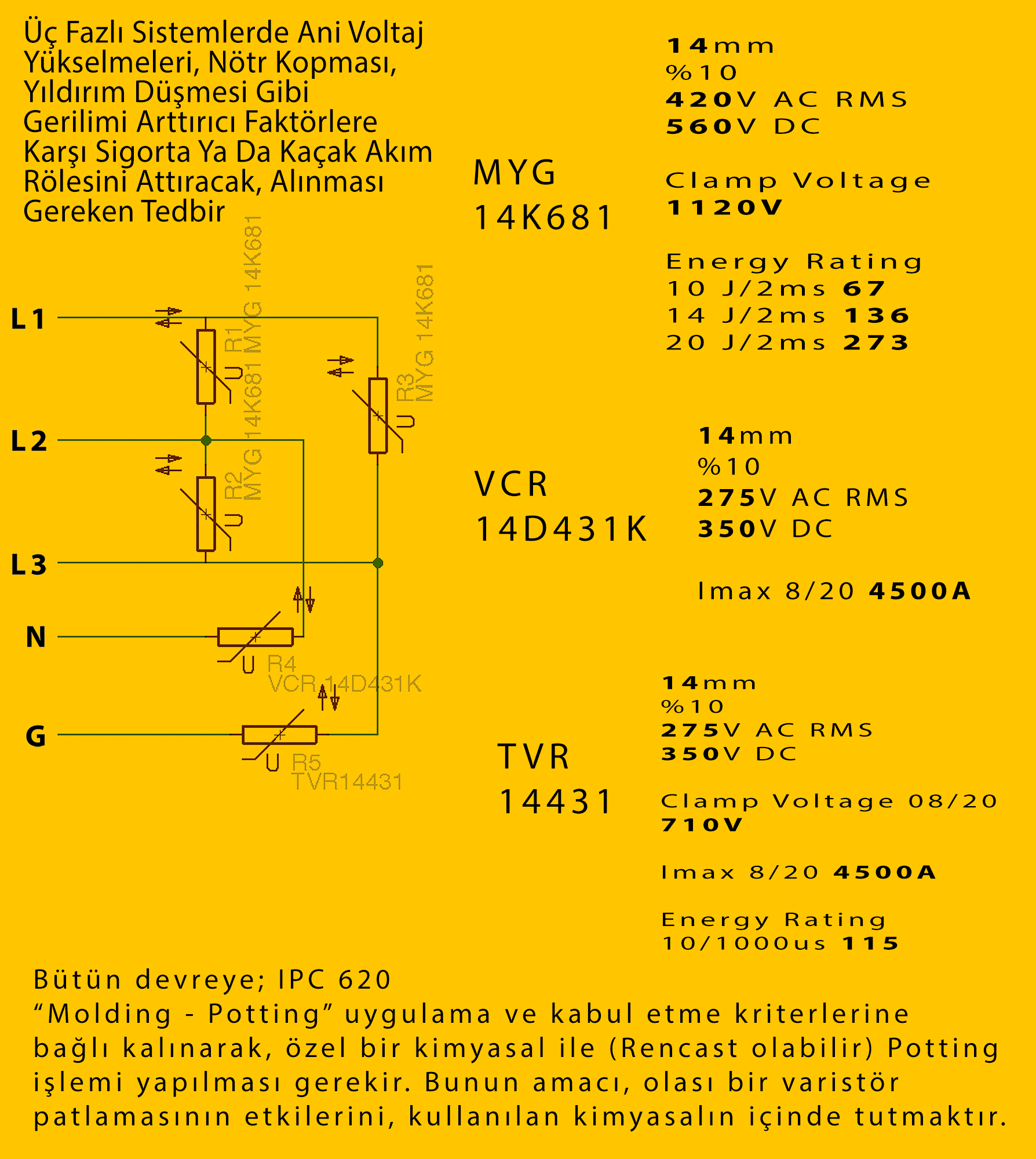

10 yıl
Diğer test videolarını da izlerseniz çalışma mantığı üç aşağı beş yukarı anlaşılıyor.
- Hattan gelen voltaj doğrultularak 220v bir kondansatör doldurulur.
- Hat voltajı izlenerek düşük voltaj farkı artışları dc dönüşüm ile bir op-amp üzerinden izlenir. Muhtemelen op-amp girişi için direnç voltaj bölücü var.
- Voltaj farkı ile tetiklenen op-amp ile bir röle çekilerek kısa devre oluşturulur.
- Kısa devre sonucu sigortalar atar.

Yaklaşık 8 Coulomb yükten bahsediyorsunuz. Yüksek bir değer. Absorbesi için kapasitif yapı düşünemiyorum. Hatta geri verilse hat yanar, iç akış için de yüksek bir değer.
Artık elektrofizikçi nin trimbox içini açıp video yayınlamasını bekleyeceğiz.

Üç fazlı koruma böyle olabilir. Kullanılan komponentler veya daha farklı özellikte olanları Mouser, Farnell, Digikey gibi firmalardan temin edilebilir.

Arkadaşlar TRİMBOX'ın ilk çıkardığı ürünlerden birinin içini açtım.Faz toprakarasına ve nötr toprak arasına birer tane 275V varistör bağlı.Gerisi boş kutu.
