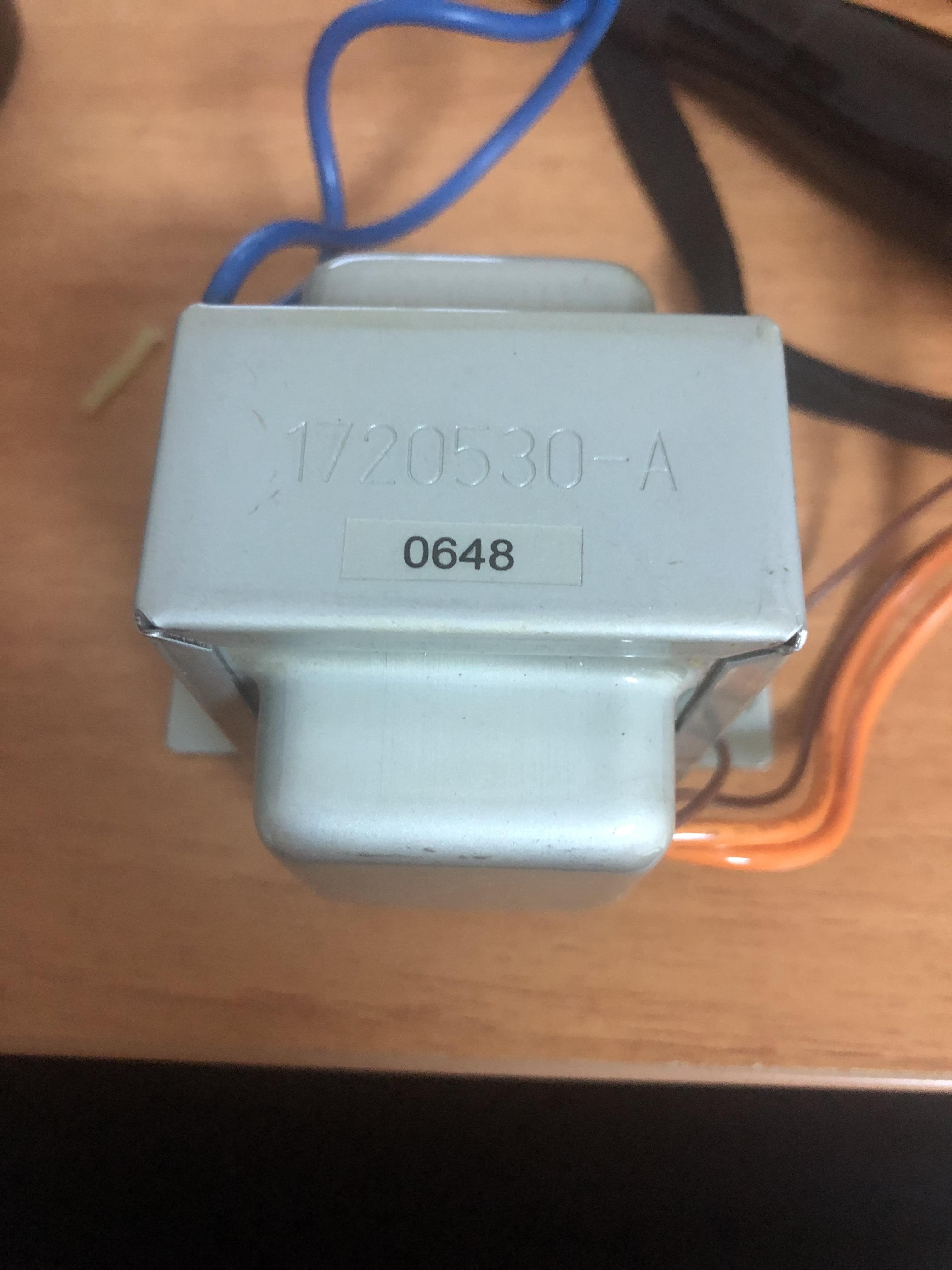

Arkadaslar merhaba,
Amerika yapimi 110V girisli Radyo-Ipod calarimi yanlislikla 220V a baglamislar. Guc girisi trafoya giriyor, kart uzerinde herhangi bir yanik yada siradisi bisey goremedim ama trafonun guc girisinde kararma vardi. Ogrenmek istedigim bu trafoyu halihazirda degistireceksem 220V luk koybilir miyim, orjinali 120V/65Hz/45W. Bunun yerine ne koyabilirim? Orjinali uzerinde 4 tane cikis kablosu var, ikisi kalinca ikisi daha ince. Bunlarin tasidigi akim ayni degil midir? Yardimlarinizi rica ediyorum.

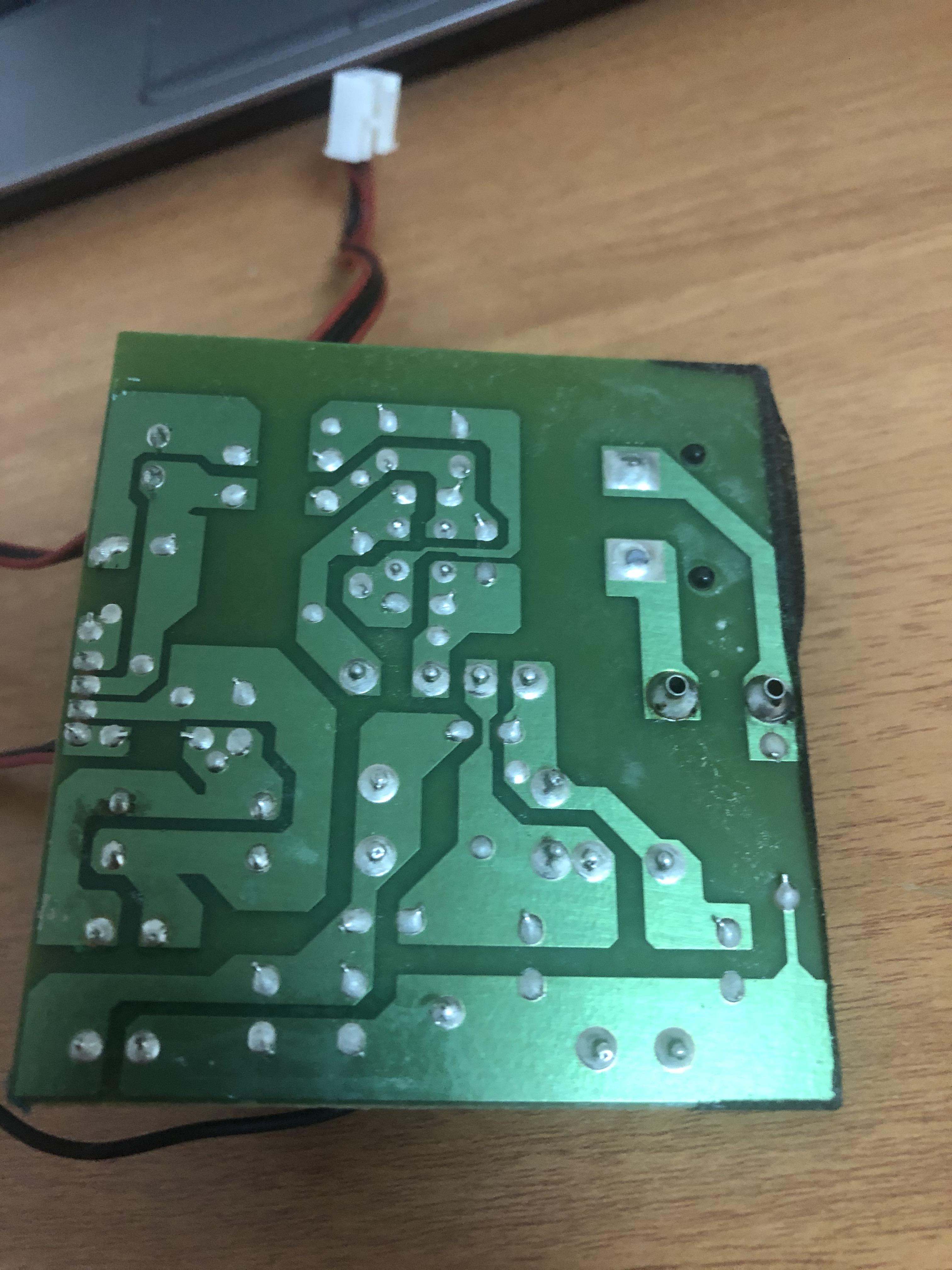

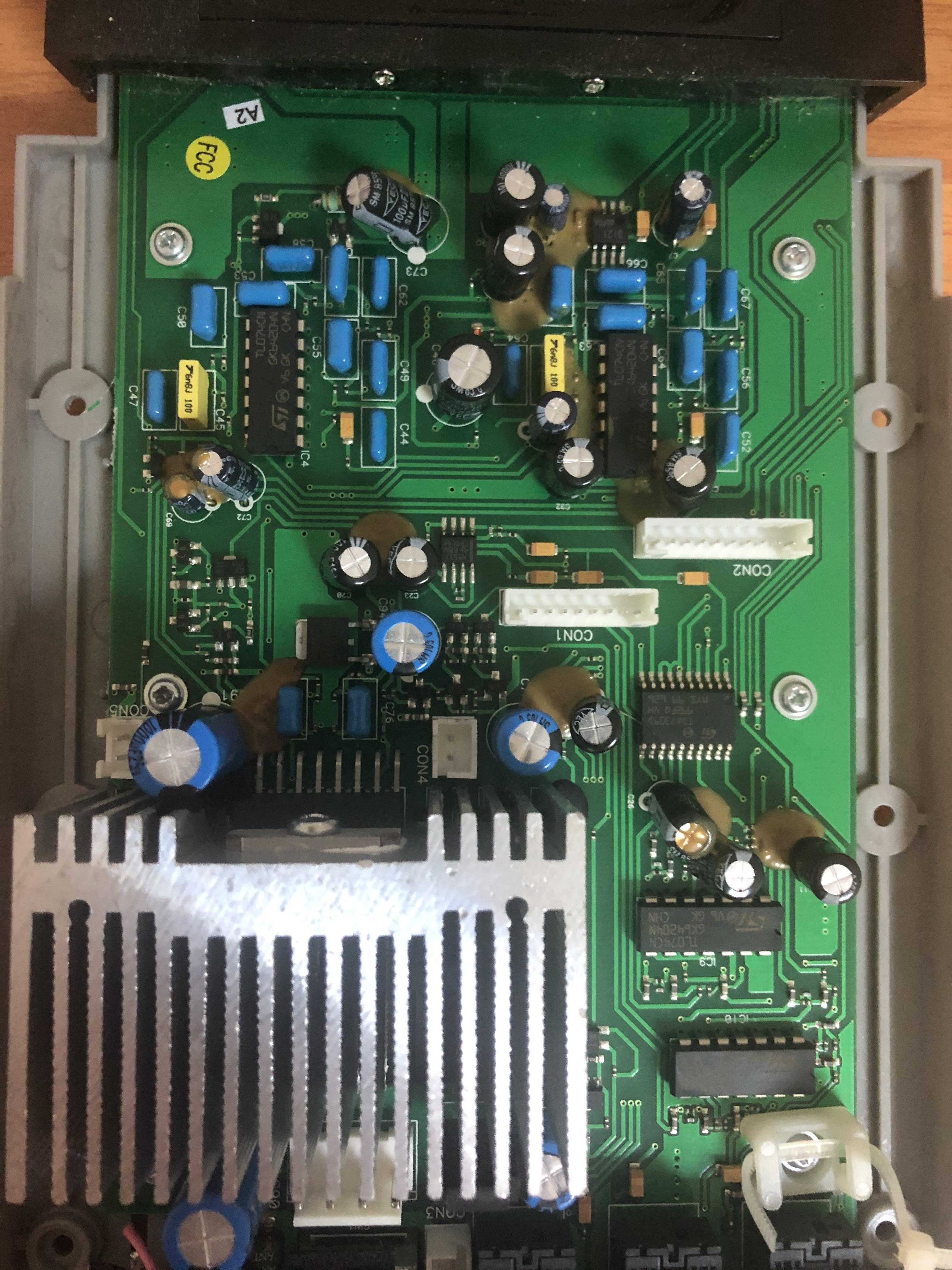

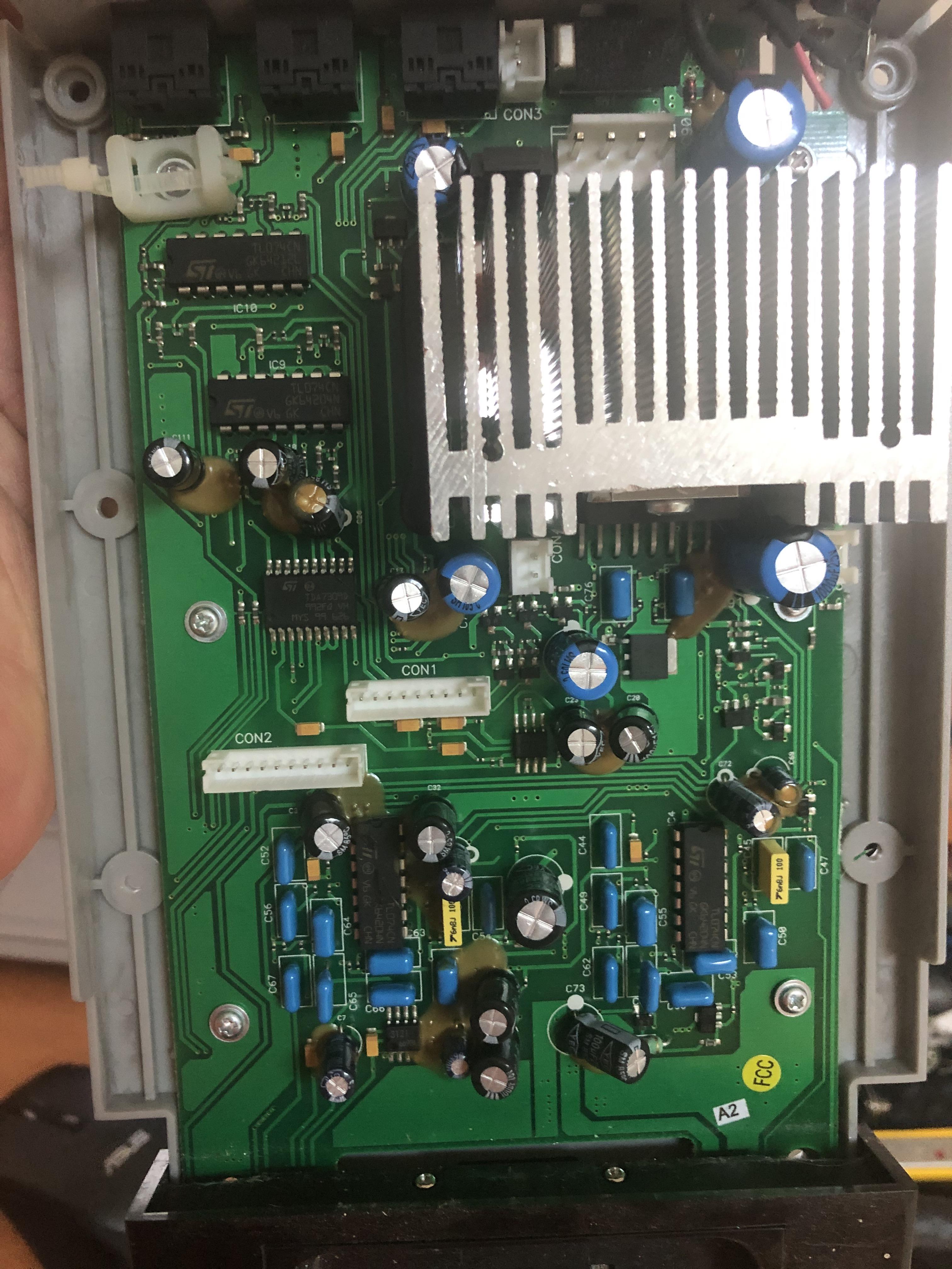

Besleme kartının arka resmini paylaşın, diğer kartin da resmini paylaşın, diğer devredeki entegreden bakılarak kaç V ile çalıştığı bulunur

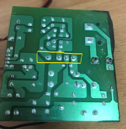

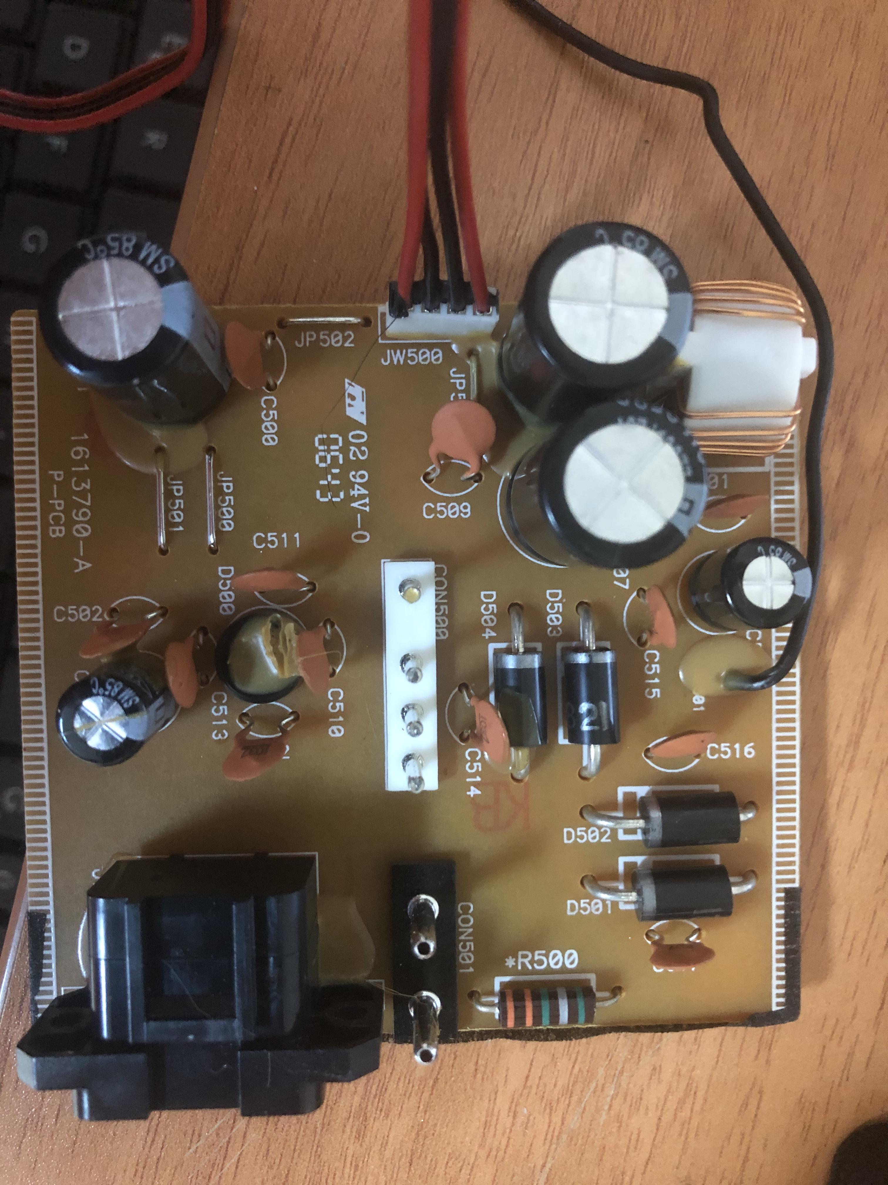

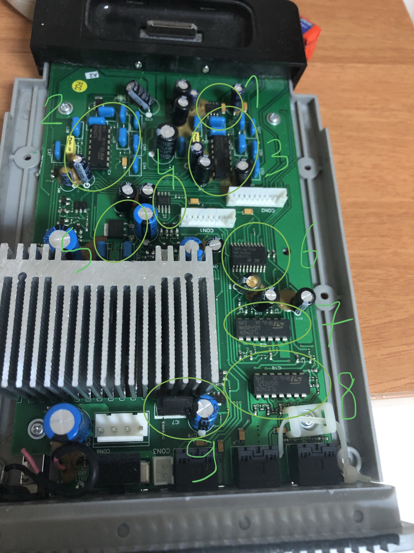

Emin hocam resimleri ekliyorum. Trafonun içerisindeki dediğiniz sigorta görunen siyah parça mı? Bu resimlere göre yerine koyabileceğim trafo yeni 220 V mu seçmeliyim yoksa bu tamir edilebilir düşürücü ile mi kullanabilirim?
Çok teşekkür ederim..

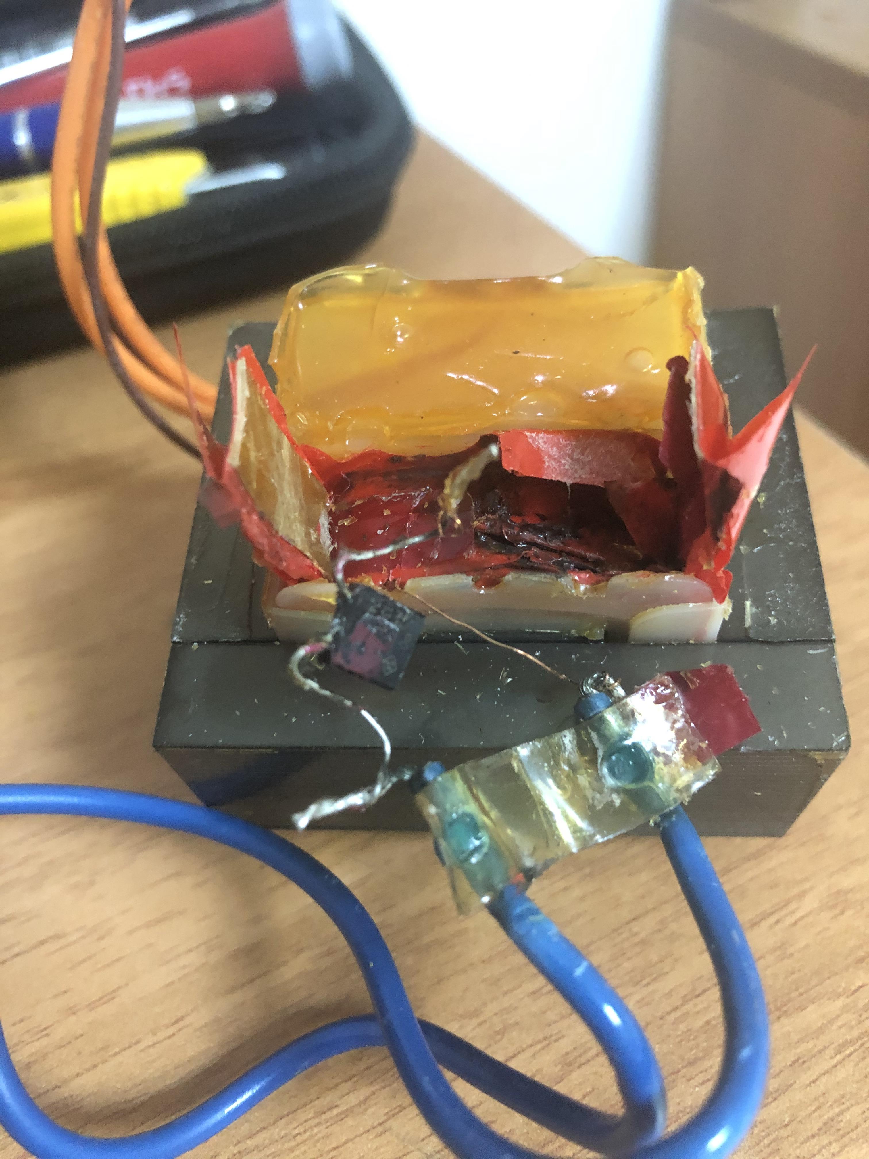

Siyah parça açık devre ise iki ucunu birleştirince trafo bobini ohm gösteriyorsa , çıkış sarımları da sağlamsa trafo 110v ile çalışır,,, resimlere sonra bakacağım

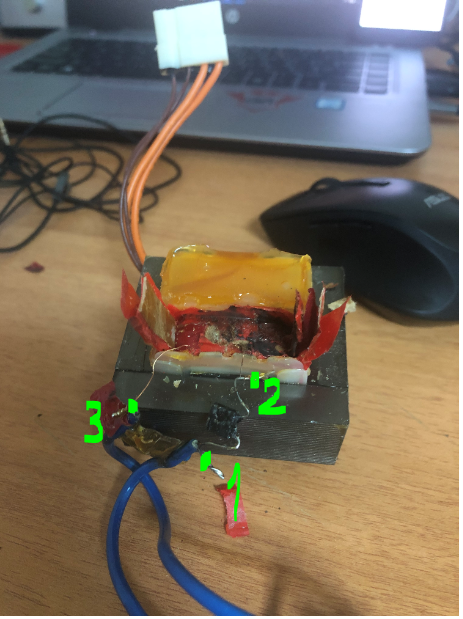

Hocam;
3 ile 2 arası direnç yok,
1 ile 2 arası kısa devre & direnç yok

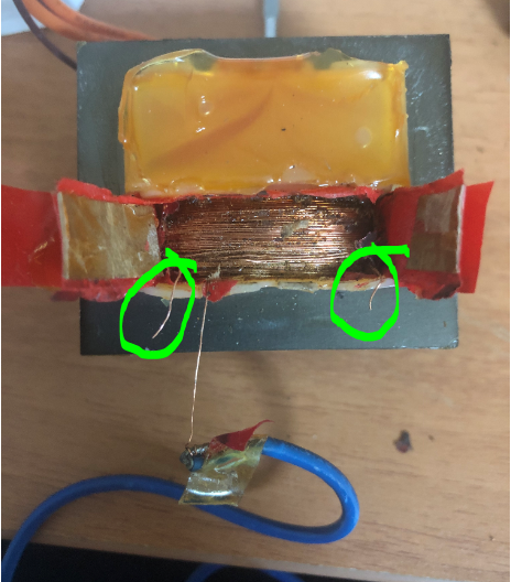

1 ile 3 arası direnç yok.. Umarım istediğiniz ölçümle bu şekildedir.. Gerçi son anda 2 numara kopup elimde kaldı ama sağlamken bakabildim.
EDIT : REÇİNENİN ALTINDA KOPUK 2 UC DAHA BULUP ORADAN ÖLÇTÜM,BIRI ILE YINE 0 DIGERI ILE DİRENÇ&KISADEVRE GÖRDÜM HOCAM, yaklaşık 10 ohm.
iflah olmaz sanırım :)
< Bu mesaj bu kişi tarafından değiştirildi YLMZKSL -- 29 Eylül 2020; 19:41:22 >
Bu mesajda bahsedilenler: @Emin-Firtina
5 yıl (8584 mesaj)
10 ohm çok düşük, dediğiniz gibi bir anda hem yanmış hemde 3-5 yerden kopmuş, o parça ısınınca devreye giriyor, ısınmaya vakit bulamadan gitmiş bobin.
Sistem, simetrik besleme değil, bu yönü iyi, mesela 15v ve 18v gibi.
İki ayrı besleme var, birisi kontrol devreleri için, düşük akım, diğeri ses çıkışı için yüksek akım.

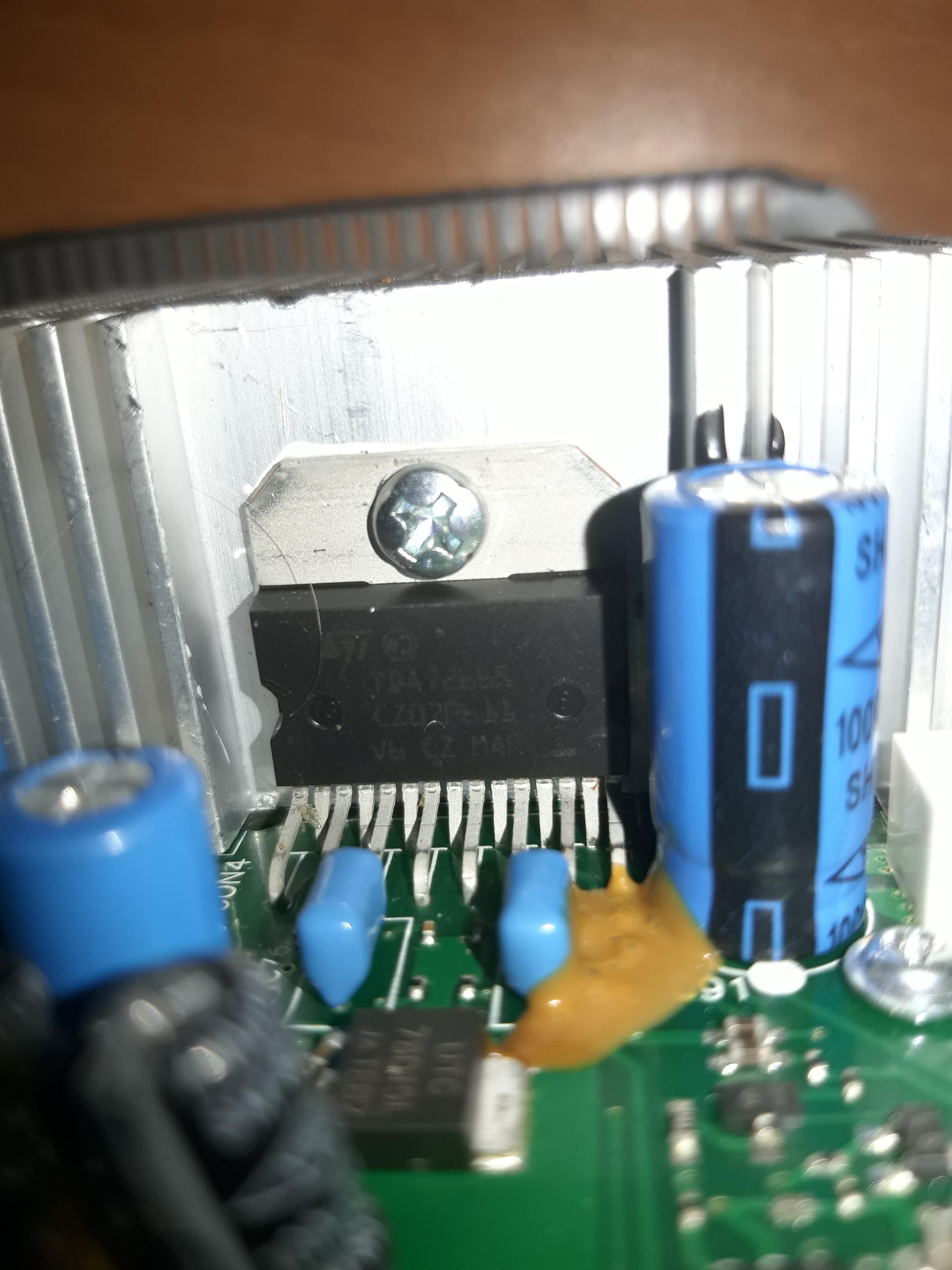

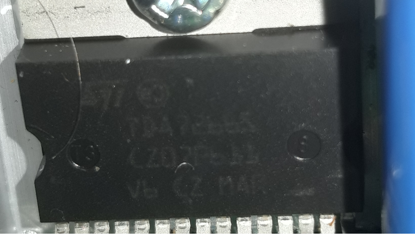

Büyük soğutucuya bağlı olan entegrenin ön yüzündeki kodunu okursanız, bu durumdan sonra koda göre devam edelim, başka güç kaynağı ile sistem çalıştırılır görülüyor,

Tda 7266 olarak gördüm,
Üzerini kolanya gibi birşeyle silerken veya hafif nemlendirir kururken yazı parlayıp okunabiliyor.

Evet TDA7266 sonunda da ya Z yada 5 gıbı bırsey var.

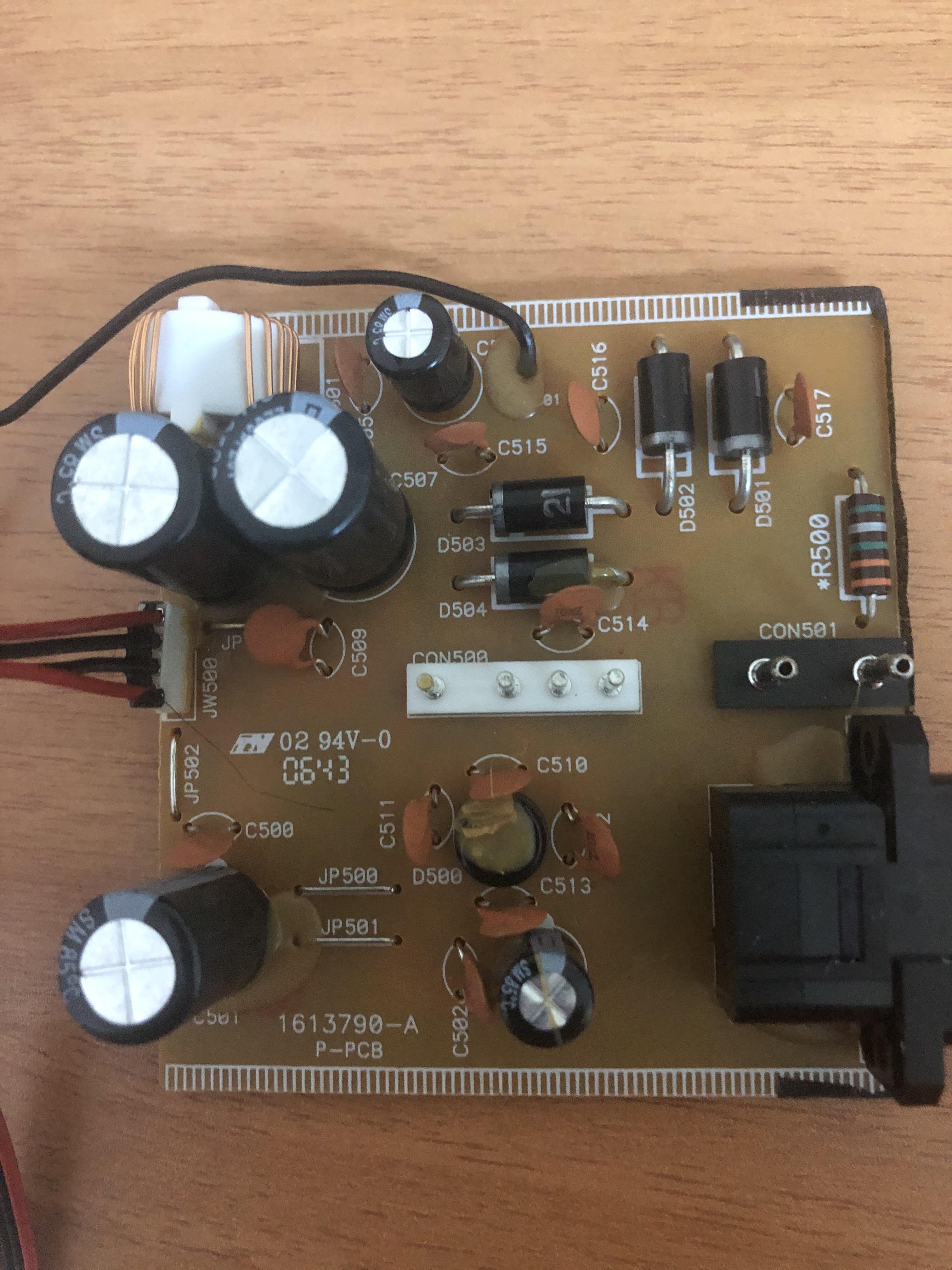

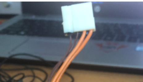

Pekı Emın hocam Trafonun secondary tarafındakı 2 kalın turuncu ve 2 ınce kahverengı ucların tasıdıgı V ve hangisi + hangisi - ydi nasıl anlayabilirim? renk kodlaması yada karta girdiği noktada marklama yok. Yerıne koyacağım yeni trafo da 2 çıkış farklı güçlerde olması gerektiğini söylemiştiniz. Tahminen neyi?
5 yıl (8584 mesaj)
Kırmızı ile işaretli olan ses çıkış kondansatörleri ve kablosu.
Yeşil olanlar ise ses kontrol entegreleri.
Ses kontroller Max 1 A çekse.
Ses çıkışı Max 3 A. Çünkü 2x7w lık olduğu yazıyor.
Kırmızı ve yeşil ile işaretli olan kondansatörlerin dışında yazan voltaja güvenemiyorum. Onun için sessisteminde olan entegrelerin çalışma voltajına bakmak daha güvenli.
Çünkü 15v luk devreye 35v luk kondansatörde takılır sorun olmaz, 63v da takılır.
Çıkıştaki 12v tamamda, ses kontroldeki kaç volt, orda çok entegre var, okuyabildiginizi yazın bakalım.

Emin hocam tekrar merhaba. Assagıdaki gibi entegreler,
1- 3121 6690A
2- TL074CN
3- TL074CN
4- N5532 68M
5- UTC 78D15L
6- TDA7309D
7- TL0074CN
8- TL0074CN
9- BA09T

Emin hocam merhaba, Yazdım mesaj ama sitenin ara yüz değişmiş, gönderememişim galiba..Devreler sağlam, elimde 12V 1.5A adaptör vardı onunla denedim gayet güzel çalıştı. Son sesi de denedim anlık olarak sıkıntı çıkartmadı. Kalın Turuncu kabloyu kondansatör bacaklarından takip ederek 4 - sini buldum. İnce kahverengiyi de tesadüf bağladım. Kademeli çıkış olduğunu zannediyordum ama sanırım değil. Bu bilgiler ışığında kalıcı trafo için ne önerirsiniz?
