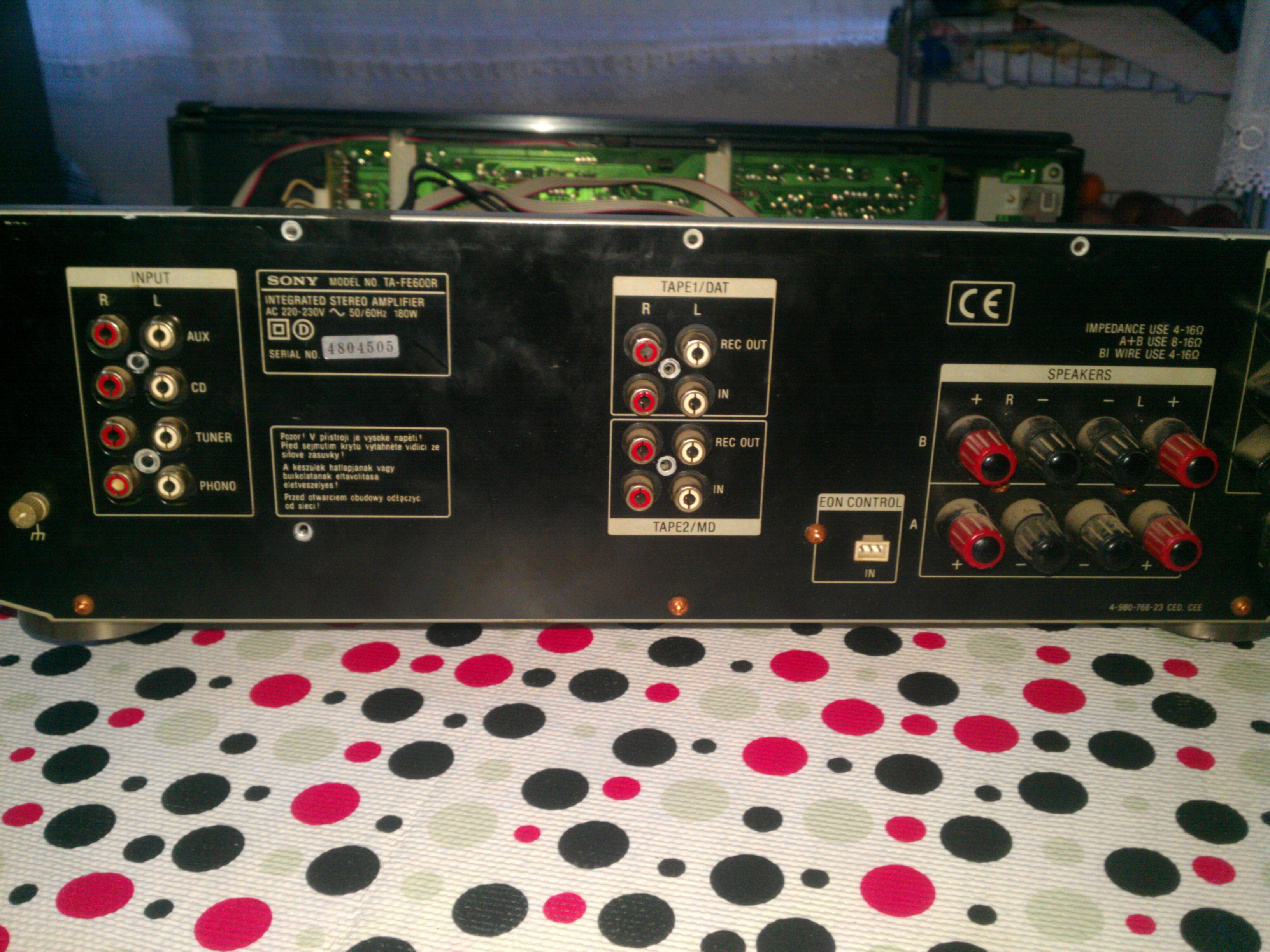

Trafonun ilk girişinde RBV-602 62 A
Birde 2adet k1529 2adet j200 transistor kullanilmis benim sony tafe600r de

Teşekkurler hocam tafe 600r anfimi fazla merak yuzunden bozdum bias ayar potunu çevirdim ve olanlar oldu 4 adet 100 ohm direnç yandi ve 2 adet 0.1 ohm 2 watt taş direnç yandi bias ayari ayarsiz olduğundan bu dirençleri değiştirsem bile tekrar yaniyor... Bu dirençler k1529 ve j200 transistorlerin sol bacağina gidiyor belki bu transistorlerde yanik dun birazdaha kurcaladim birkaç direnç daha yandi iyice içine ettim resimdeki dirençler yaniyor

Dostum transistörleri de değiştir.
8 yıl
Hocam dun 100ohm dirençleri tekrar değiştirdim başka direnclerde yandi 2sc1841 transistor 1 adet yandi artik hiç ellemek istemiyorum bu bias ayari ayarlanmadan nekadar malzeme taksam yakar gibi geliyor bana.

Bir yerde tıkanıyor işte,, yanan tüm malzemeler değişse, bu seferde hine bias tan, fire verebilir

ustam forumda benim anfiden bir arkadaşta var dedim anfiyi aç bias potunun resmini çek arkadaş anfiyi sökmeyi bilmedini bana yakinsan gelip bakabilirsin dedi arkadaşta bana uzak @Emin-Firtina

En iyisi trafoma göre anfi devresi devresi almak anfimin kasasina koymak resimdeki İNPUT (aux) ve SPEAKERS (out) giriş çikişina alacaglğim anfi devresine bağlamak

Aux in ile speakers out' dan alacağım demek yanlış olur..
Aux çıkış değil giriştir,, sadece out dan çıkış alınabilir.
,,,, Bu işin de ayrıntısı vardır..
