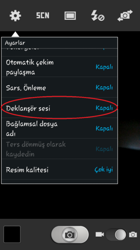

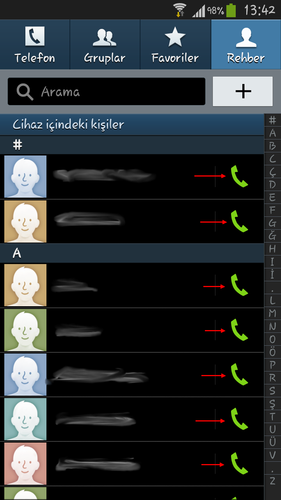

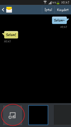

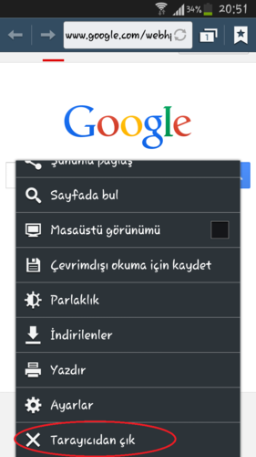

Merhaba arkadaşlar şimdi sizinle S3 ün bilinmeyen özelliklerini paylaşacağım. Daha önce verildiyse özür dilerim.
ROOT GEREKİR
feature.xml isimli sadece 2.92 kb boyutundaki bir dosya ile telefonunuza işe yarayan ekstra özellikler kazandıracağız.
Linkteki feature.xml dosyasını ROOT EXPLORER tarzı sistem dosyalarına erişebilen dosya yöneticisi ile system/csc içine kopyalayıp telefonunuzu yeniden başlatmanız yeterli.
Sadece S3 için geçerlidir ve telefonunuzun ROOT lu olması gerekiyor.
Bu dosya ile eklenecek özellikler:
1. Rehbere tek dokunuş ile direk arama butonu
2.Kamera ayarlarında deklanşör sesini kapat ayarı
3.Mesajlaşma arkaplana istediğiniz resimi koyma
4.Tarayıcıdan çık butonu
Resimler kendi telefonuma aittir ve defalarca bizzat tarafımdan denenmiştir.
1.Rehbere direk arama butonu
2.Kamera ayarlarında deklanşör sesini kapatma ayarı
Tüm bu özellikleri kullanmak için sadece 2.92 kb boyutundaki feature.xml dosyasını root explorer tarzı bir program ile system/csc klasörü içine kopyalayıp telefonu kapatıp açınız ve güle güle kullanın.
feature.xml indir
