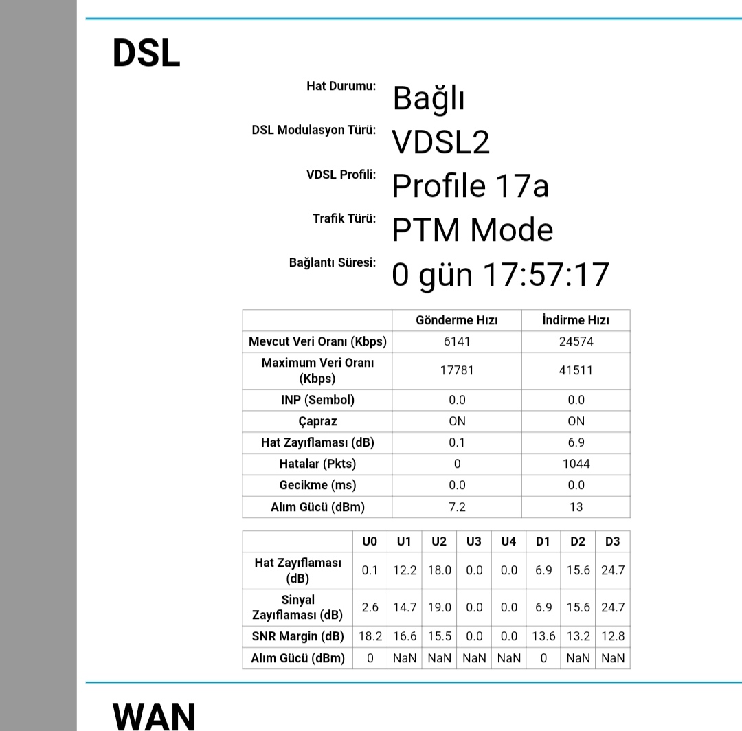

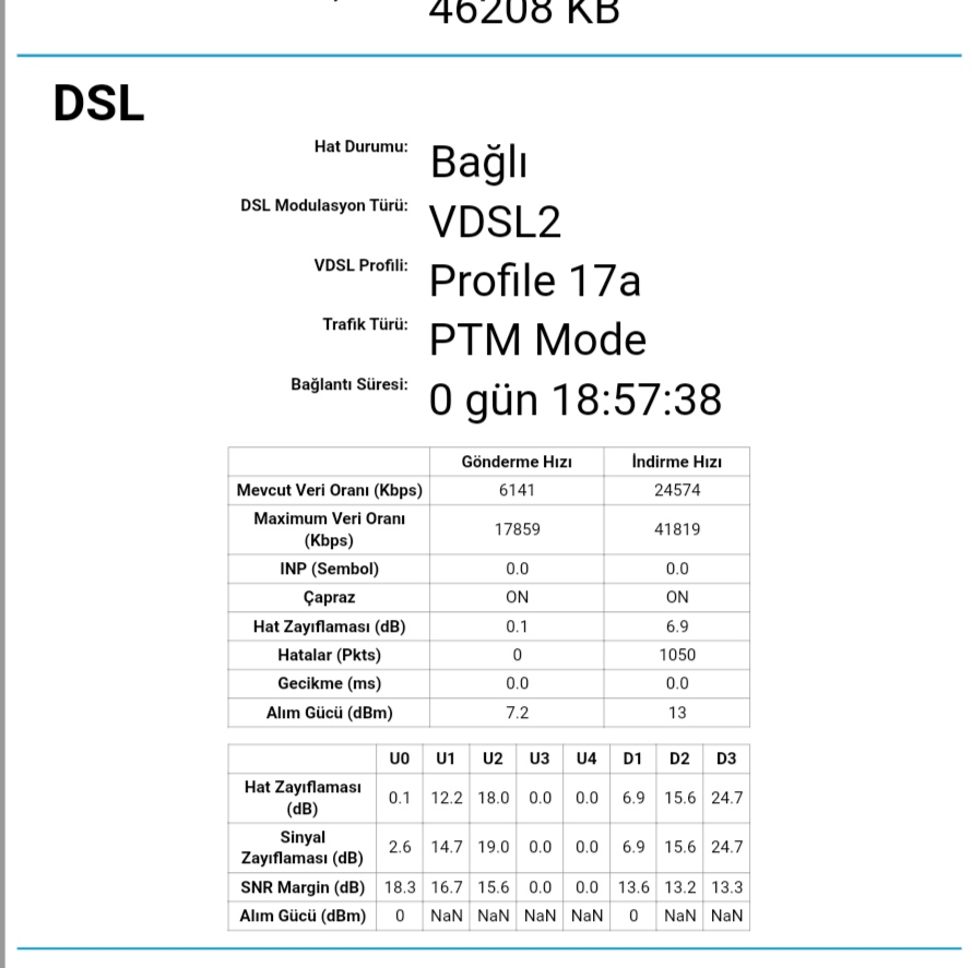

Hocam bugün hat değerlerini araştırayım dedim bir kaç yorumum var ama siz daha iyi bilirsiniz hat değerleri eklesem kontrol edebilir misiniz?
Bu mesajda bahsedilenler: @Emre7492
4 yıl
Bakayım olur
Bu mesajda bahsedilenler: @metehanQwe1
4 yıl
Buyrun hocam < Resime gitmek için tıklayın >
O 1 saat önceki buda şuan ekleyeyim < Resime gitmek için tıklayın >

Dostum hatalar ptks kısmında indirme 1044 o çok yüksek yani indirme veya yükleme ptks ne kadar yüksekse İnternet kopması o kadar çabuk olur bunun için telekom ile görüş

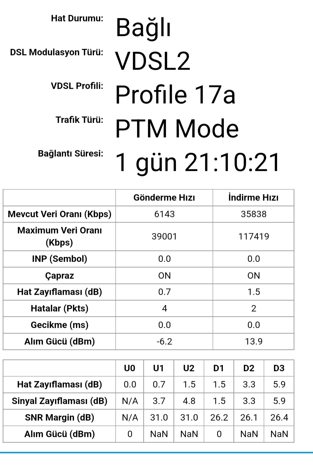

Bak benim değerler < Resime gitmek için tıklayın >
< Bu mesaj bu kişi tarafından değiştirildi Emre7492 -- 2 Şubat 2022; 14:32:40 >

Evet onu bende fark ettim sorun neyden kaynaklı olabiliyor pks hatalarınnda
