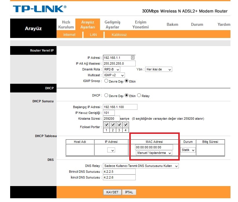

Arkadaşlar elimde tp-link TD-W8961N var. Modem arayüzünde lan ayarlar kısmından dns değiştiriyorum kaydet diyorum mac adres bölümüne mac adresi girmemi istiyor. Ne iştir anlamadım. Yardım edebilecek olan vamı?
