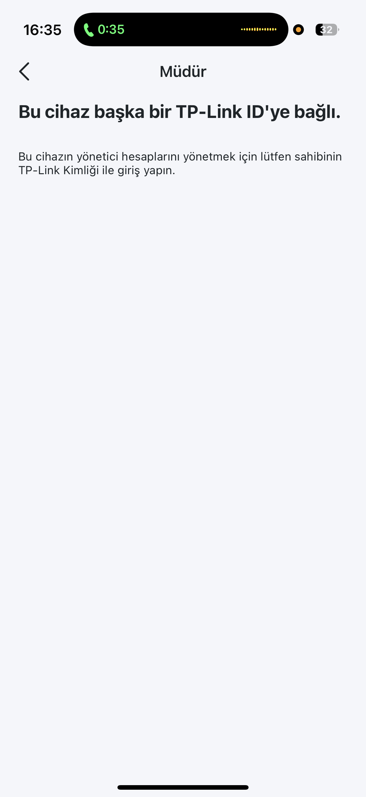

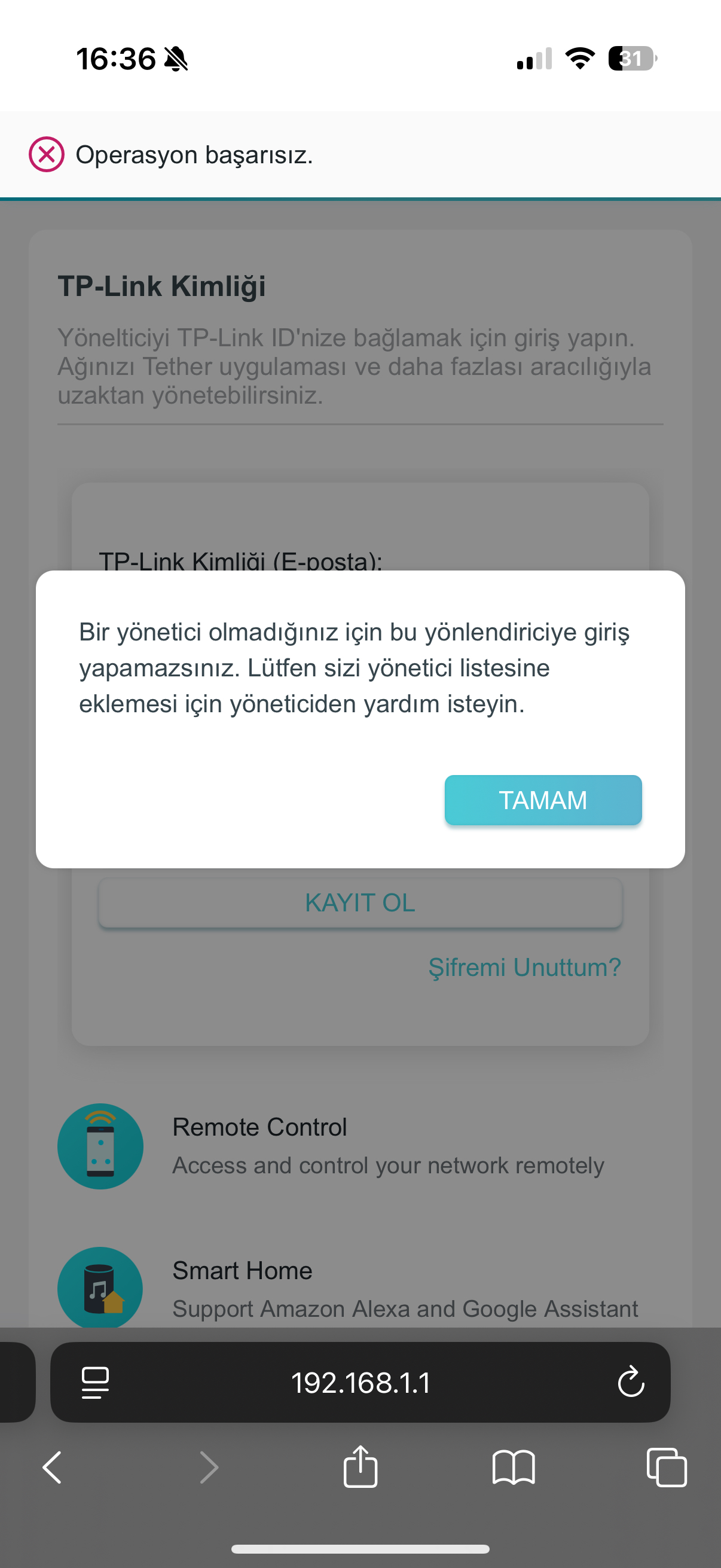

Merhaba.
Amazon depo üzerinden Tp link ax73 router aldım. Ama cihaz bir tp link ID hesabına kayıtlı. Bu hesabı cihazdan kaldırmanın yolunu bilen varmı? Cihaz arkasında ki reset düğmesine uzun süre basılı tuttum ama değişen birşey olmadı.

Merhaba, aynı durumda karşı karşıyayım. Çözüm buldunuz mu?

4 hafta (404 mesaj)
Merhaba support.tr@tp-link.com adresine varsa ürünün faturası ve ürünün arkasındaki seri numaralarının olduğu yerin resmini atın ve tp link cloud kimliğinin cihazdan kaldırılmasını talep edin. Bir kaç gün sonra kaldırıyorlar.
