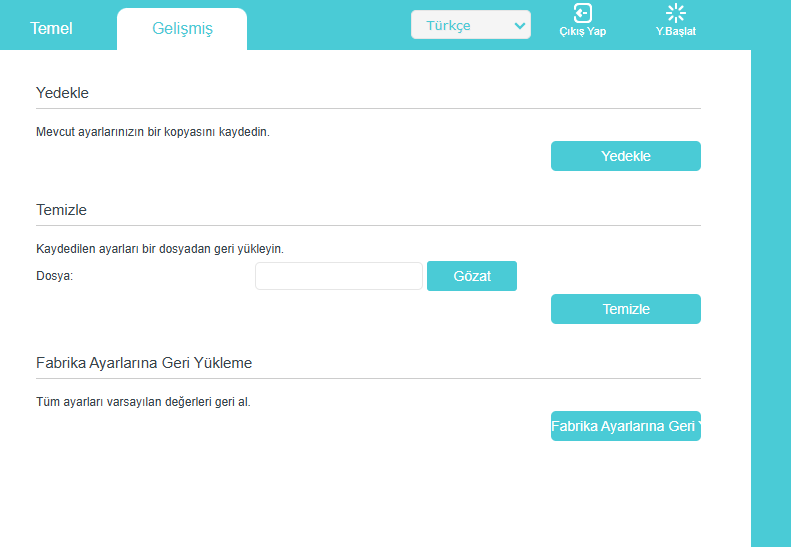

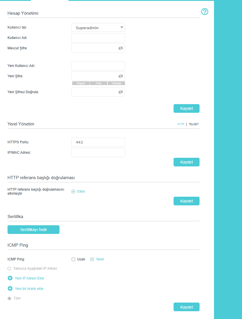

2 yıl (468 mesaj)
2 yıl (171 mesaj)
Rootlama işlemini nasıl yapıyoruz acaba yardımcı olabilirmisiniz
< Bu mesaj bu kişi tarafından değiştirildi Mstfshnksk -- 3 Eylül 2024; 23:15:29 >
Bu mesajda bahsedilenler: @TolgaGazi3548
2 yıl (468 mesaj)
özelden yazabilirsiniz
Bu mesajda bahsedilenler: @Mstfshnksk

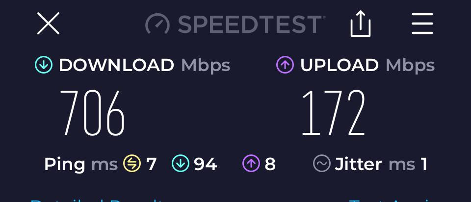

O zaman cok iyimis peki İnternet hızı nasıl test vs sonuçları desteğiniz için teşekkür ederim bu arada
