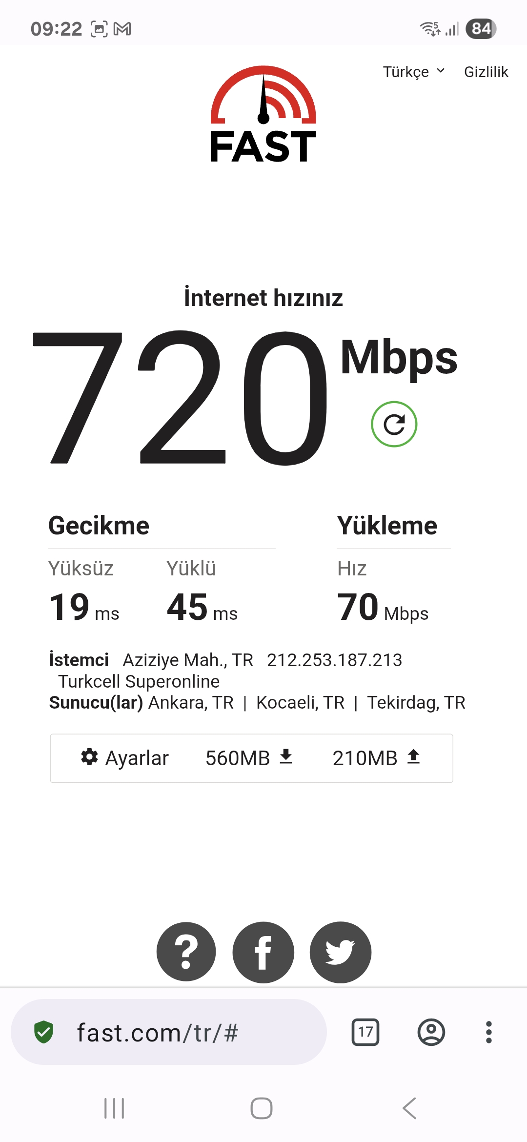

Yan odada 720 en uzak yerde en az 120 hız alıyorum .

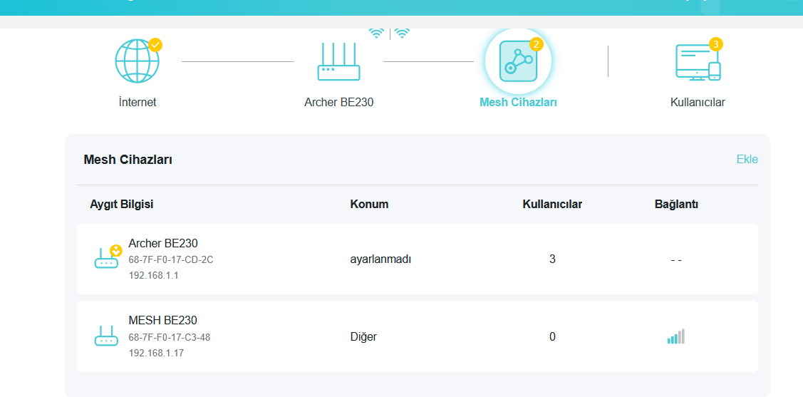

Ana router be230,1 tane daha aldım.Mesh yaptım.Gayet güzel çalışıyor.Denk gelirse 1 tane daha alıp 3 lü mesh deniyeceğim.

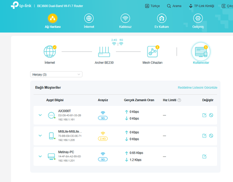

Arayüzde Tp link be230 a bağlı çevrim içi cihazların tamamını göremiyorum.Bazen gözüküyor bazen kayboluyor, göremiyorum.Sebebini anlayamadım.Mobil uygulama gözüken özellik web arayüzünde yok.Webde gözüken mobil arayüzde yok. Deco cihazlarda da aynı sorunu yaşamıştım.
Bağlı cihazların tamamını ve bağlantı hızlarını görebileceğim proğram vs varmı?

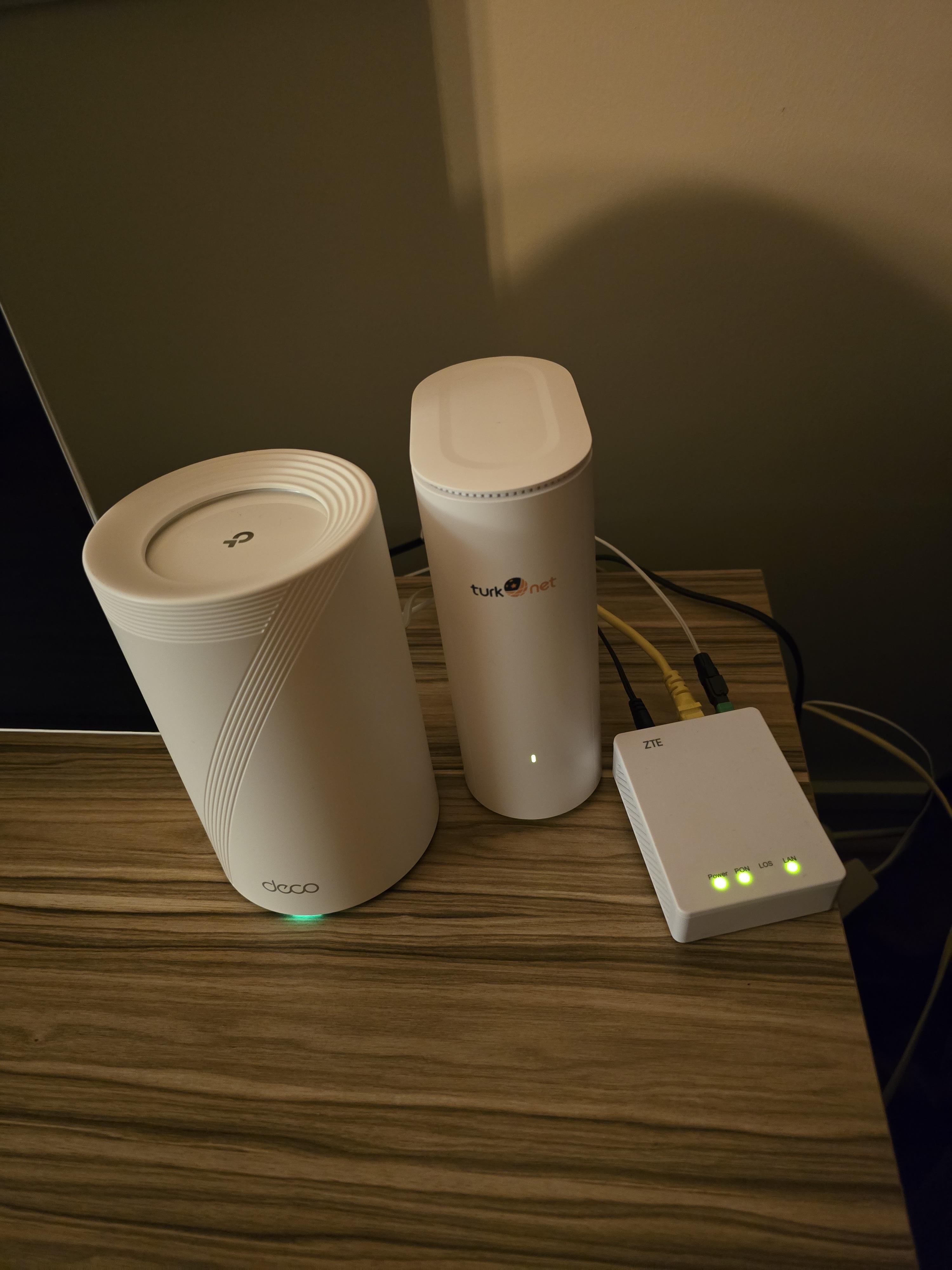

Merhaba. Ortadaki turknet in vermiş olduğu zte routerı nasıl kaldırabilirim. Pppoe dan modem kullanıcı adımı ve şifremi girdim ama olmadı bağlantı gelmedi. Vlan ID :35 MTU:1492 değerlerinide girin dedi turknet ama vlan id girecek kısmı bulamadım acaba sorun burda mı?
4 gün
mevcut bağlantının ayarlarını not al. sıfırdan yani bir pppoe ayarı oluştur ilave olarak. sonra da mevcut ayarını ya disable yap ya da sil. bu şekilde yeni yaptığın ayar geçerli olur. iptv felan kullanıyorsan eğer bunun da ayarlarına bak. aynısını yeniden oluşturursun. ya da ayarlarını backup al, üzerinde kullanıcı adı ve şifre değişikliği yap, ayar dosyasını geri yükle. bunu yapmadan evvel de vlan değerlerini kontrol et, yenilerini girmen gerekiyor ise gir ve dene.

Mobil uygulamada vlan bölümü var ordan girin.

Be 230 wifi 7 routerde cihaz internete bağlı ama aktif kullanılmadığı zaman çevrimiçi kullanıcılarda gözükmüyor.
Sorunu cihazlar bağlı ve aktif kullanılırken sabit ip verdim.İnternet daha stabil oldu.
