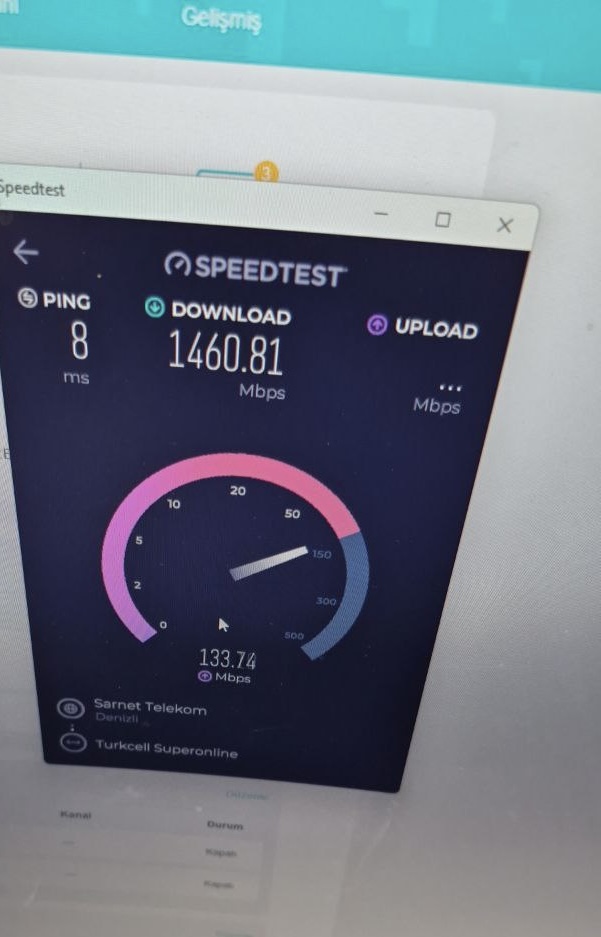

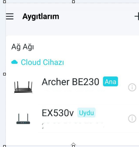

TP-LINK ARCHER BE230 geldi.EX530V ile mesh yaptım kullanıyorum.
pc yan odadaki ex530v kablolu bağlı test

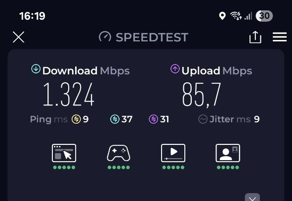

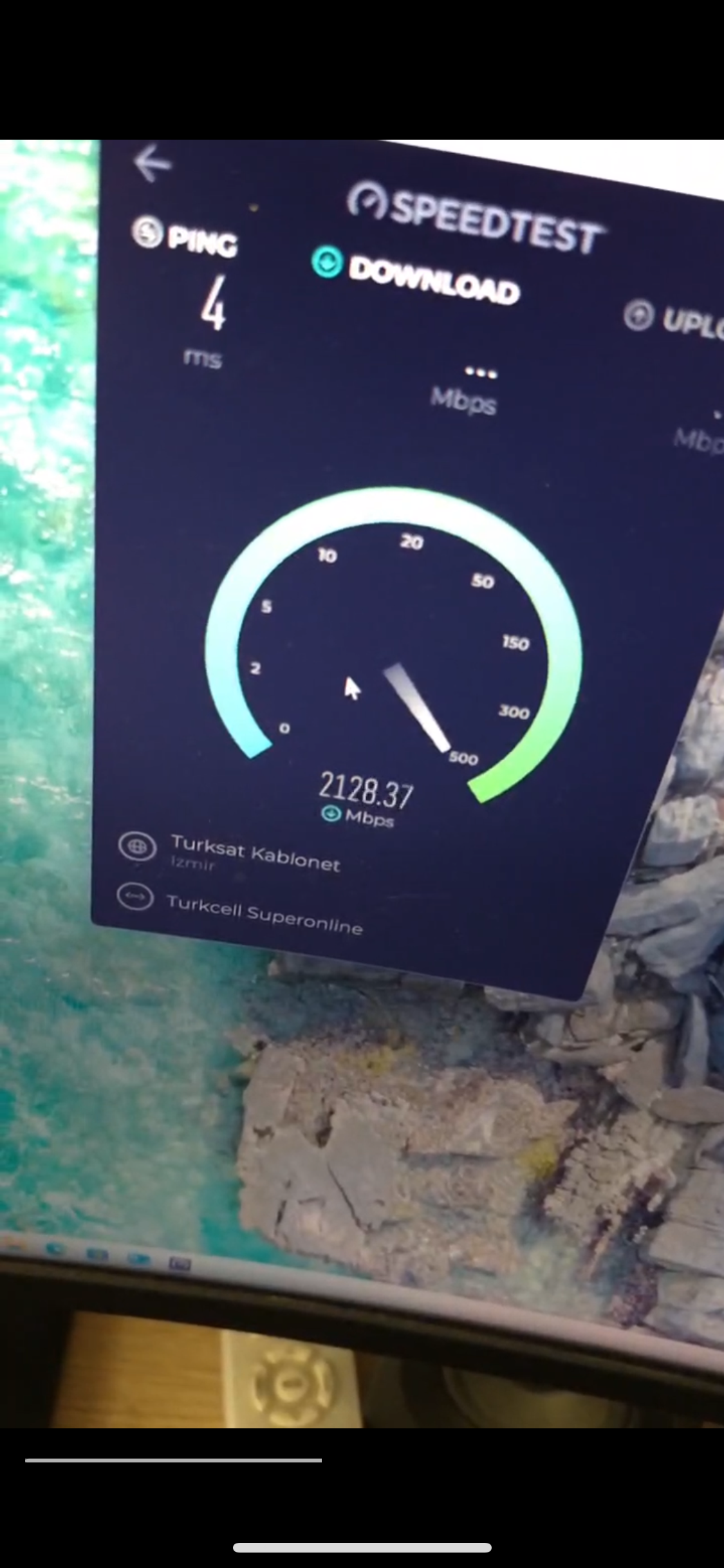

Güzel cihaz 2 tane 2.5gbps portu var bu hızları veriyor. Test başında 2000 Mbps kadar verebiliyor

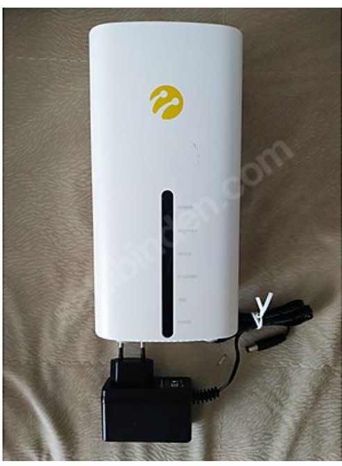

Bağlantı kablonet 500/75, modem ZTE F6600
F6600'a kablolu bağladım aynı yere koyup gün içinde hız testleri yaptım. İkisi de zaman zaman birbirine üstün geldi, BE230 wifi olarak daha güçlü değil maalesef.
Wifi 7 destekleyen cihazım yok olsa belki fark olurdu. Genel olarak testleri S23 ultra (Wifi 6E destekliyor) ile yaptım.
İkinci bir cihaz alıp mesh kurma planım yok routerı evin ortasına koyup her yerde makul hız almayı planlıyordum. Iss modeminden öteye gidemedi bu amaç için. Zaten ona mecbur kira ödüyorum, ont temin etme şansım da yok yalnızca bridge moda alıp kullanabilirim.
MLO kullanmanın wifi 7 olmayan cihazlara bir faydası var mı?

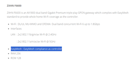

bir de burada f6600'ın easymesh desteklediği yazıyor. bir şekilde root girişi yapabilirsek tplink ile mesh kurabilir miyiz yani

Easy mesh için iki cihazda aynı anda wps basmak gerekiyor deneyin.

Ben tp link ax530v ile mesh yaptım.Hem wps tuşuna bastım hemde lan/lan eternet kablo ile bağladım.Eşleşince kabloyu çıkardım.Güzel çalışıyor.

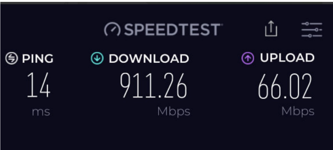

Şu an be230 ana router + 2 tane xiamio ax3000t farklı odalarda kablosuz ağ genişletici olarak çalışıyor.Mlo da açık faydası var gibi.Memnunum.
Be230 ile internet sayfaları daha hızlı açıyor gibi.Kablolu kablosuz 900-925 mbps leri daha hızlı alıyorum.

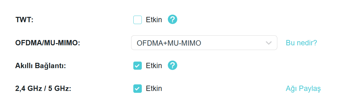

B230 de ofdma ve mu-mımo fabrika ayarlarında kapalı geliyormuş,aktive etmeniz tavsiye ediliyor.
B230 ana router yanına Mercusys MR60X AX1500 2 Port 1500 Mbps Router yerine daha güçlü (Tp link ex530v olabilir) ax3000 bir cihazla mesh yapsanız daha iyi sonuç verir diye düşünüyorum. Bence sorun 2 cihaz arasında donanım olarak çok fark var. Yazılımsal sorunlarda olabilir. Ben ax1500,ax1800 routerler denedim hızda gözle görülür bir düşme oluyor.
Easymesh benimde pek hoşuma gitmedi.Onun yerine diğer routerlerdeki gibi tek başına kablosuz tekrarlayıcı olarak kullanılmasını isterdim.
< Bu mesaj bu kişi tarafından değiştirildi cimbom38 -- 26 Haziran 2025; 0:8:6 >
Bu mesajda bahsedilenler: @Cordarone
3 hafta
Evet alır almaz aktif ettim onları. Hangi akla hizmet default kapalı geliyor ona da anlam veremedim.

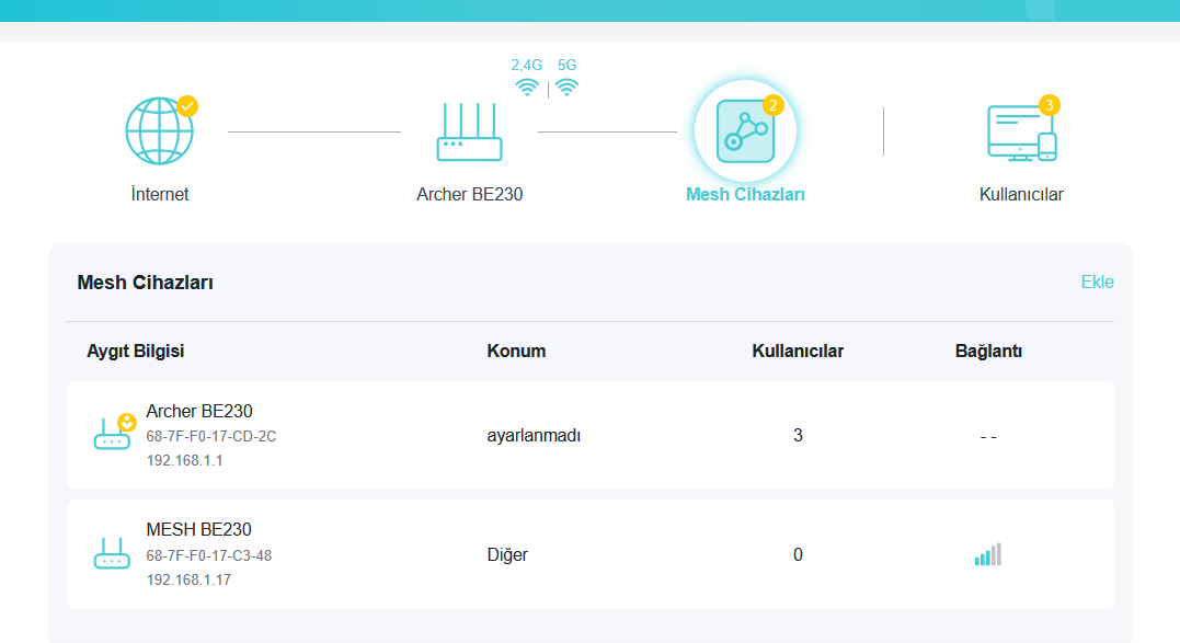

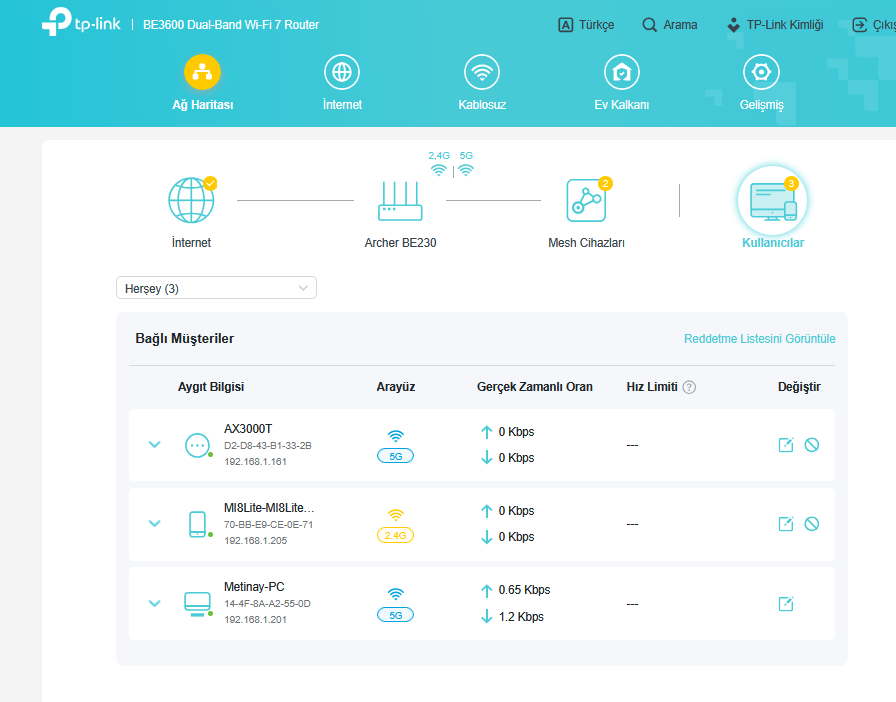

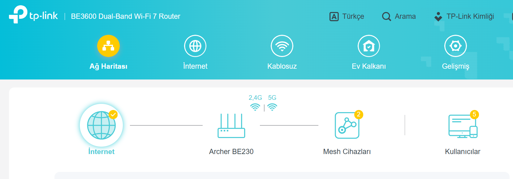

Ana router be230,1 tane daha aldım.Mesh yaptım.Gayet güzel çalışıyor.Denk gelirse 1 tane daha alıp 3 lü mesh deniyeceğim.
Arayüzde Tp link be230 a bağlı çevrim içi cihazların tamamını göremiyorum.Bazen gözüküyor bazen kayboluyor, göremiyorum.Sebebini anlayamadım.Mobil uygulama gözüken özellik web arayüzünde yok.Webde gözüken mobil arayüzde yok.
Cihaz internete bağlı ama aktif kullanılmadığı zaman çevrimiçi kullanıcılarda gözükmüyor.
Sorunu cihazlar bağlı ve aktif kullanılırken sabit ip verdim.İnternet daha stabil oldu.
